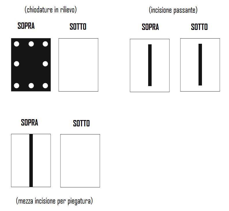

Consiglio n1
Il disegno.
I programmi più usati per fare i nostri disegni sono AUTOCAD, CORELDRAW e ILLUSTRATOR.
Prima di iniziare a disegnare, bisognerà scegliere lo spessore della lastra metallica che vogliamo utilizzare, questo perché le incisioni non potranno essere di spessore inferiore allo spessore della lastra metallica.
Il nostro disegno, dovrà essere bianco su fondo nero o secondo accordi presi con il fotoincisore.
In realtà i disegni da fare saranno due.Sopra e sotto e dovranno essere perfettamente collimanti fra loro.Per fare questo si usa mettere ai bordi del disegno, dei crocini di centraggio di modesto spessore.
Consiglio n2
L’impianto.
Se decidiamo di far fare l’impianto all’azienda di fotoincisione, dovremo inviare il file in formato DXF.
Se l’impianto/pellicola lo facciamo fare ad una tipografia che faccia anche fotolito, il file da inviare sarà un PDF in monocromia (massima saturazione del nero) e non in quadricromia.
La pellicola generata dall’azienda di fotoincisione è di qualità superiore rispetto a quella fatta dalla tipografia, tuttavia anche con quest’ultima si ottengono ottimi risultati risparmiando circa 70/80 euro a impianto.
Consiglio n3
Il materiale
I materiali più comuni sono l’ottone, l’alpacca e il rame.Sicuramente opto per l’alpacca.La cosa più noiosa quando si monta una lastrina fotoincisa è la difficoltà di fare buone saldature.L’alpacca si salda benissimo.
esempio disegni.JPG [ 33.17 KiB | Osservato 4953 volte ]

Per quanto riguarda invece la fotoincisione, per quella che è la mia ultraventennale esperienza nel campo, quello che hai riportato è tutto corretto.
Qualche precisazione:
1) Sulla stampa della pellicola il nero DEVE essere nero. Non sono ammesse scale di grigi, pena un risultato penoso della lastrina metallica. Bisogna essere estremisti: o tutto bianco ( trasparente ) o tutto nero.
2) L'alpacca è sicuramente meglio dell'ottone dal punto di vista della solidità del prodotto finito a parità di spessore e dal punto di vista della saldabilità. E' molto più resistente alle piegature rispetto all'ottone, quindi bisogna tenere conto anche di questo aspetto quando si decide quale materiale andremo ad utilizzare. Il rame lo lascerei solo ai circuiti stampati.
L'ottone può essere di tipo cotto o crudo. L'ottone cotto si presta meglio alla realizzazione dei tetti che hanno una curvatura variabile, tipo quelli delle carrozze tipo 1921, per capirsi. Però è piuttosto "bastardo" ( come il rame ) se sbagli la piega, non lo recuperi più, il segno della piega sbagliata rimane come una cicatrice.
3) la linea di piega generalmente si crea all'interno della piega stessa.
4) Per quanto riguarda il tipo di file da inviare al fotolito, lascia stare i pdf. E' meglio trovare un fotolito che lavori direttamente con i file .cdr, oppure .ad oppure .eps; Il passare attraverso il pdf, per quanto si possa affinare la definizione, nel passaggio da .cdr a pdf si perde molta della precisione che solitamente viene richiesta dai nostri particolari.
5) in passato mandavo il dxf al fotoincisore che mi realizzava la pellicola, ma a costi piuttosto elevati. E’ meglio imparare ad usare Corel Draw oppure Adobe Illustrator e farsi stampare la pellicola da un fotolito adeguatamente attrezzato.
Spero di aver chiarito qualche dubbio. Per ogni eventuale richiesta aggiuntiva, sono qua, tempo permettendo.....
