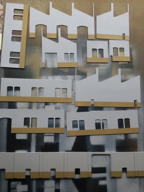

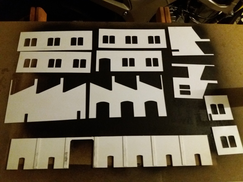

Complice un po' di tempo libero, nei giorni scorsi, nell'attesa di decidere come completare la copertura, ho ritagliato tutte le contropareti dell'officina-rialzo da incollare all'interno per portare i muri allo spessore definitivo e incorporare le finestre.
0001 20191123_171603.jpg [ 142.77 KiB | Osservato 7860 volte ]
Dopo una mano di aggrappante ed il bianco opaco...
0002 20191123_172400.jpg [ 124.67 KiB | Osservato 7860 volte ]

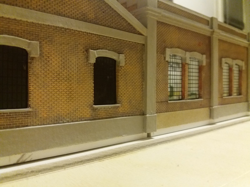

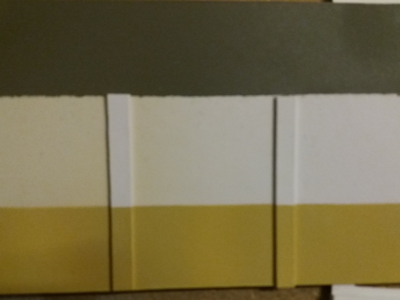

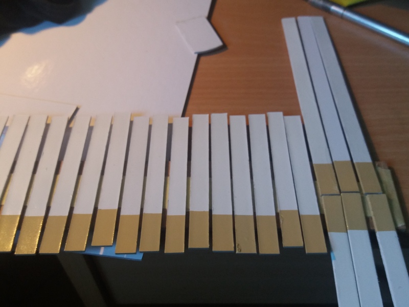

...ho fatto una prova di colore per la fascia bassa dei muri interni: era da scegliere tra il classico grigio scuro che si vede solitamente e un marroncino-beige, molto più raro ma visto al vero.
0003 20191128_194904.jpg [ 97.51 KiB | Osservato 7860 volte ]

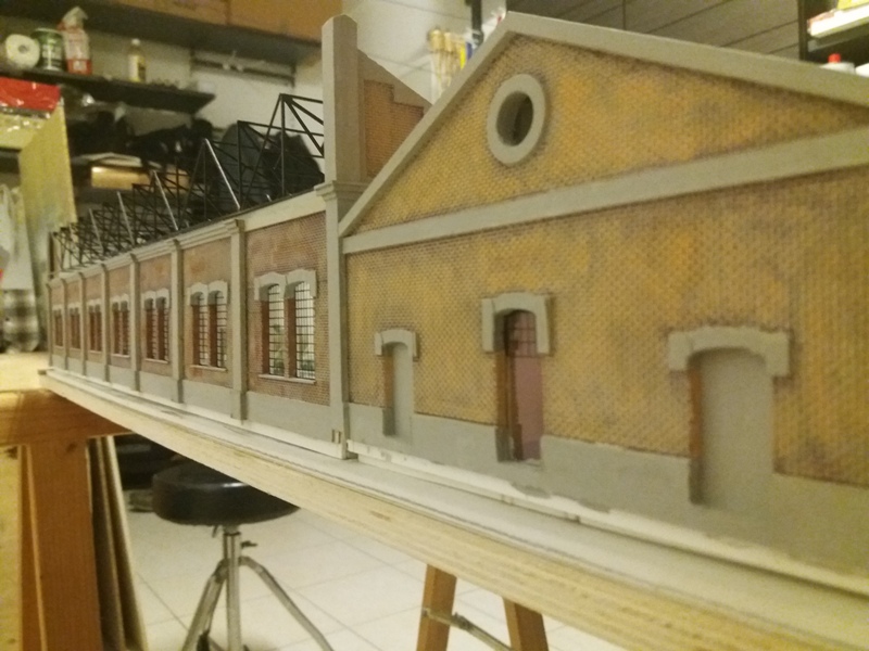

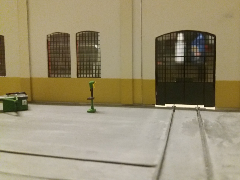

Alla fine ho scelto il beige,
0004 20191201_120751.jpg [ 92.91 KiB | Osservato 7864 volte ]
...principalmente per fare qualcosa di diverso ma confortato dal fatto che tale colore era presente all'interno della rimessa semicircolare di Treviso.

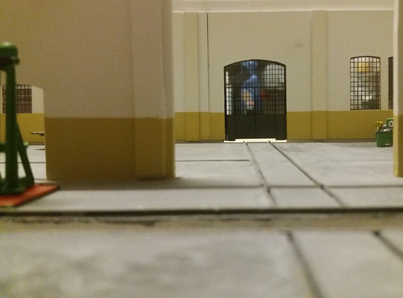

Con lo stesso colore ovviamente ho preparato anche tutti i "pilastrini" interni, da applicare in un secondo momento per rendere più semplice la mascheratura delle pareti in fase di verniciatura...
0006 20191214_115654.jpg [ 118.74 KiB | Osservato 7864 volte ]

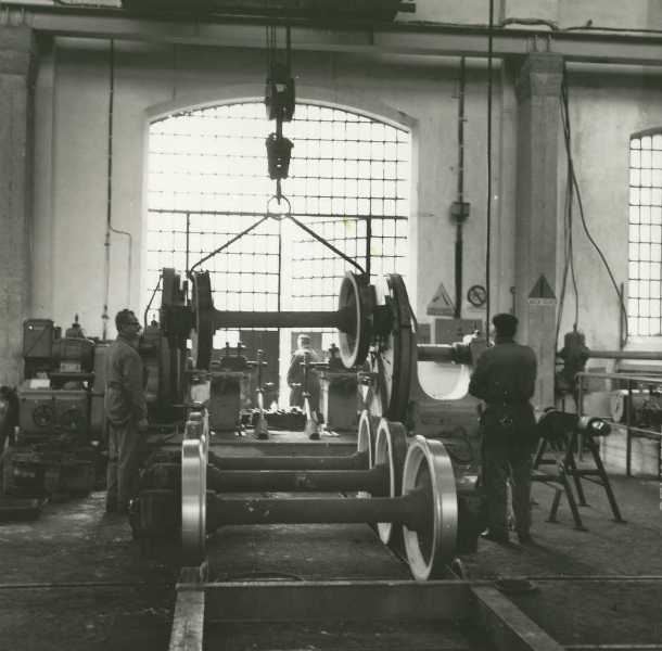

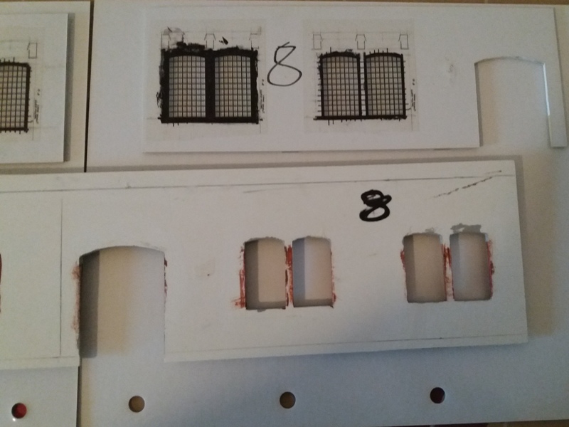

Mi mancava da realizzare il grande portone laterale.
Prendendo spunto da questa foto degli anni sessanta,
0012 interno officina nel '66 Save0002.jpg [ 33.85 KiB | Osservato 7858 volte ]

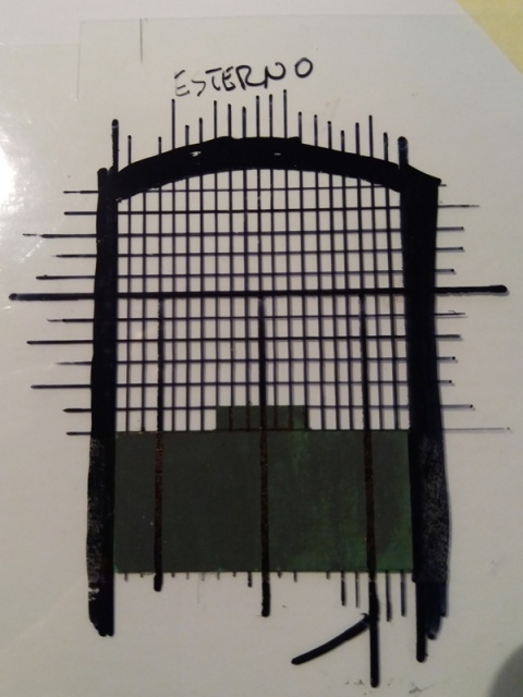

l'ho disegnato prima su un foglio bianco, poi ho sovrapposto un foglio di acetato trasparente e l'ho ripassato con un pennarello nero, praticamente ricalcandolo.
0011 20200105_002353.jpg [ 92.18 KiB | Osservato 7858 volte ]
La parte cieca l'ho realizzata successivamente con due pezzi di cartoncino verniciato in grigio e incollato su entrambi i lati...
0013 20200105_004739.jpg [ 215.17 KiB | Osservato 7858 volte ]

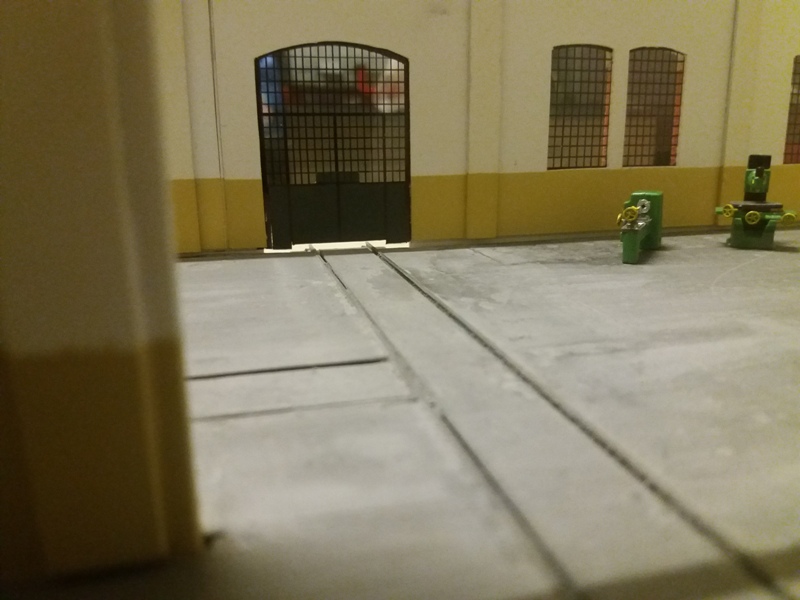

...e alla fine solita prova di assemblaggio... ...al freddo in garage!

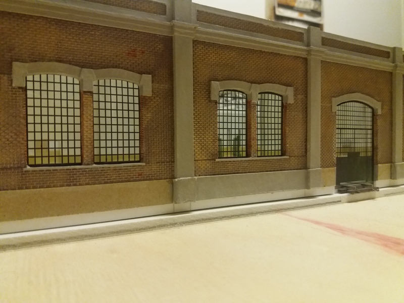

Qualche vista esterna...
0014 20200107_004530.jpg [ 162.17 KiB | Osservato 7849 volte ]
0015 20200107_004538.jpg [ 166 KiB | Osservato 7849 volte ]
0016 20200107_004555.jpg [ 189.19 KiB | Osservato 7849 volte ]
0017 20200107_004619.jpg [ 147.37 KiB | Osservato 7849 volte ]

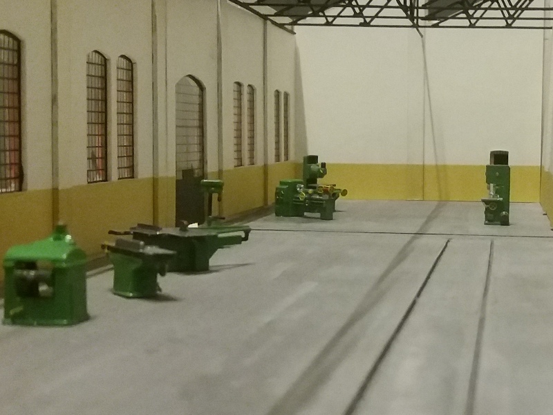

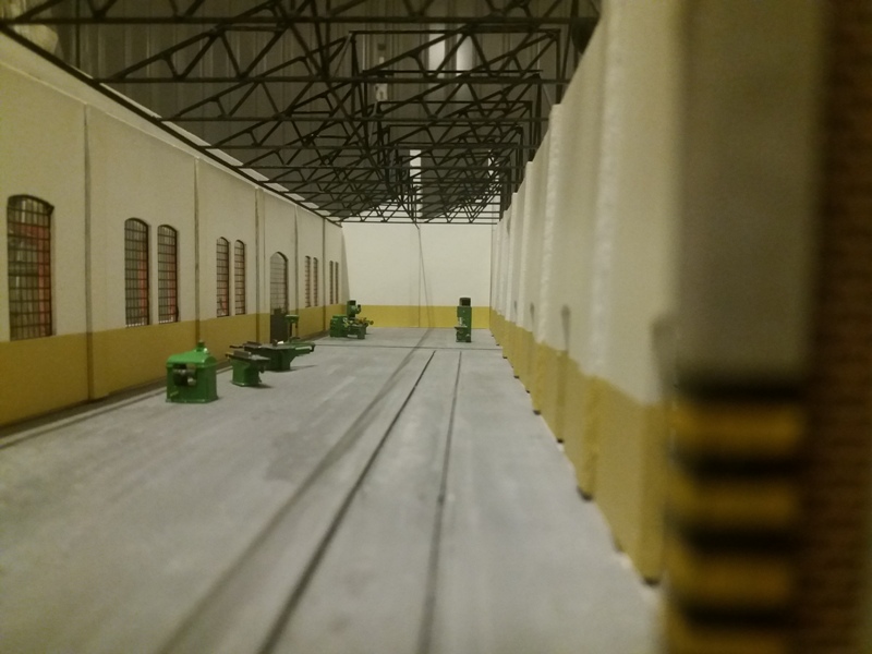

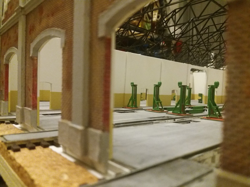

E poi una sbirciatina all'interno...
0022 20200107_004818.jpg [ 166.63 KiB | Osservato 7847 volte ]
0023 20200107_004744.jpg [ 157.64 KiB | Osservato 7847 volte ]
0024 20200107_004735.jpg [ 158.79 KiB | Osservato 7847 volte ]
0025 20200107_004713.jpg [ 151.05 KiB | Osservato 7847 volte ]
0026 20200107_004644.jpg [ 130.38 KiB | Osservato 7847 volte ]
0027 20200107_005045.jpg [ 129.24 KiB | Osservato 7847 volte ]
0028 20200107_005057.jpg [ 126.66 KiB | Osservato 7847 volte ]
0029 20200107_005134.jpg [ 132.4 KiB | Osservato 7847 volte ]
0030 20200107_004644.jpg [ 165.62 KiB | Osservato 7847 volte ]
