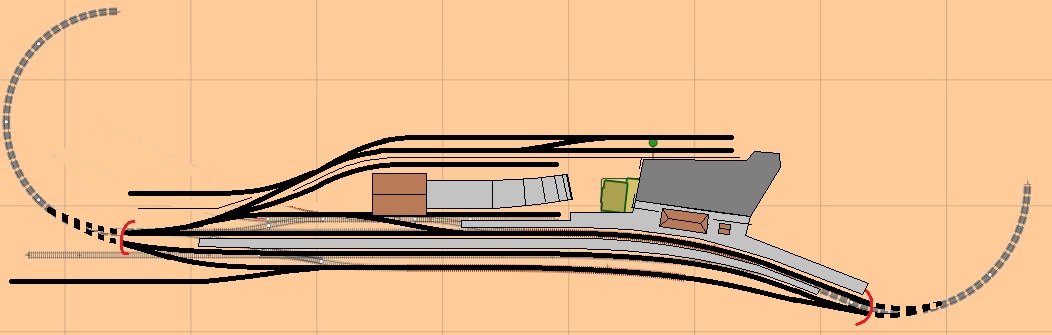

Già meglio. Per quel che riguarda gli spanciamenti, secondo me il tratto rettilineo dovrebbe essere ben più lungo, almeno il doppio.
Il problema è la ridotta lunghezza dei binari di raddoppio.
Questa è un'idea fatta alla svelta con paint, gli scambi in curva sono fatti un po' a casaccio, i pezzi adatti sono i Tillig:
2628o3t.jpg [ 82.57 KiB | Osservato 5506 volte ]
Come ti ho detto in privato, appena avrò un filino di tempo vedo cosa riesco a fare di più preciso.

Salve,
dopo il consiglio di Bomby ho maturato questo schizzo...
L'unica cosa che non mi convince, è la geometria del binario in basso a sx, quello con il tratto rosso per intenderci.
Mi pare una forzatura..
Che dite?
Chiara

In quella zona è questione di millimetri. Io, ma uso un altro software, piazzo due tratti rettilinei sui rami deviati, poi faccio scorrere il deviatoio (nel tuo caso quello in basso) finchè i due tratti rettilinei si incrociano a metà dello spazio a disposizione. Questo massimizza il raggio di curvatura tra i due scambi.
Per il resto, avvicinerei la comunicazione tra scalo e primo binario alla radice della stazione (più o meno per una lunghezza pari a quella di uno scambio) così il binario sotto al piano caricatore ha una lunghezza utile sufficiente.
Ah, quando si mettono gli scambi peco in obliquo (come vedo nella zona dello scalo), occorre mettere tra uno scambio e l'altro un brevissimo tratto rettilineo di compensazione per portare il ramo di uscita al valore corretto di interasse tra i binari paralleli. La lunghezza è approssimativamente sui 30 mm, a memoria non la ricordo!

Grazie Bomby,
ho cambiato qualcosa...
Devo solo inserire un piccolo raccordo come hai fatto tu con Paint :D

Quel tronchino nello scalo merci, messo lì così, serve come il sale nel budino; piuttosto usa un inglese (al posto dello scambio prima) e crea un'asta di manovra.

Eh volevo metterci un deposito [WHITE SMILING FACE]️[WHITE SMILING FACE]️[WHITE SMILING FACE]️
Eventualmente posso fare la modifica da te consigliata anche se mantengo il tronchino per il deposito?

E' la posizione più sbagliata dove mettere una rimessa. :mrgreen:
Piuttosto sul tronchino in basso a sinistra. Lì è perfetta. Con una bella fossa di visita davanti!

Piccola rivoluzione, meglio o peggio?

Meglio, lo scalo ha più binari! Vale sempre lo stesso discorso sulla comunicazione in quella zona lì, secondo me va arretrata un po'.
Attenzione allo scambio curvo (se non sbaglio) a destra (e pure a sinistra): piazzarlo subito dopo al rettilineo senza "invito" non rende al meglio una volta sul plastico, risulta un passaggio molto brusco. Basta fare un invito, una curva di pochi gradi (2,3) ma a un raggio più ampio di quello dello scambio (a destra, più largo di 1524 mm - il doppio circa, poi regolati ad occhio-, a sinistra, dato che dà sul deviato, su quel ramo, che si nota ancora di più, il doppio di 686 mm).
