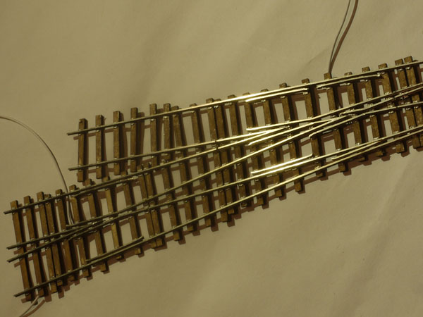

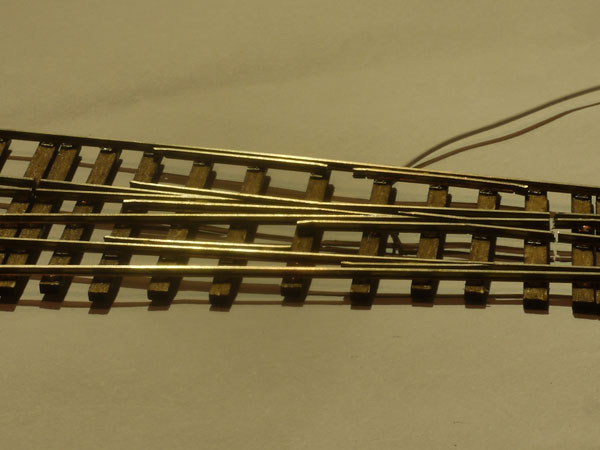

cuori tg 0,174 - 0,12 dello scambio doppio
P1170261.jpg [ 74.46 KiB | Osservato 6295 volte ]

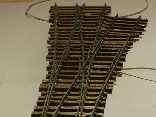

cuori dello scambio doppio
P1170262.jpg [ 69.58 KiB | Osservato 6295 volte ]

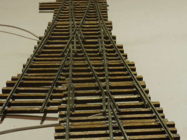

... in viaggio sullo scambio !!!!
P1170264.jpg [ 73.83 KiB | Osservato 6295 volte ]

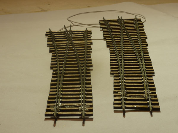

P1170265.jpg [ 67.24 KiB | Osservato 6308 volte ]

notate sulla foto precedente che il corretto tracciato piega leggermente verso destra

i due scambi a Y accostati
P1170271.jpg [ 71.47 KiB | Osservato 6308 volte ]

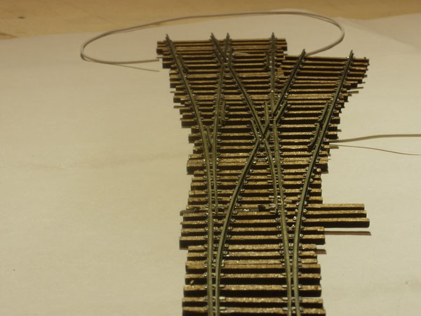

... questi sono gli Y
P1170273.jpg [ 65.04 KiB | Osservato 6307 volte ]

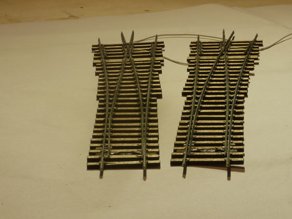

... dimenticavo .... TRAVERSINE IN ROVERE !!!!
P1170266.jpg [ 60.29 KiB | Osservato 6307 volte ]
Ciao Paolo, nel complimentarmi per le ottime realizzazioni, mi sono soffermato sulla disposizione delle zampe di lepre e delle controrotaie del doppio asimmettrico, che avevo studiato quando ho realizzato quello inserito nella stazione che sto riproducendo e, osservando quello vero, noto delle differenze (zampe di lepre della stessa lunghezza e controrotaia all'estremità unica e non doppia):
Sono volute, ci sono vari tipi di deviatoio doppio asimmetrico o altro?
Grazie per le eventuali delucidazioni, sempre utili per imparare!
Massimo
 Oggetto del messaggio: Re: Armamento ferroviario
MessaggioInviato: sabato 18 giugno 2016, 13:29
Iscritto il: giovedì 12 novembre 2015, 17:41
Messaggi: 124
ESATTAMENTE. Ci sono delle diversità a seconda del tipo di scambio doppio che si vuole fare. La foto che hai messo qui sul blog fa riferimento a uno scambio che ha la seguente sigla:
D 46 / 190-200 / 0.45-0.10
Questo scambio, secondo i disegni FS, ha le controrotaie al cuore continue e non spezzate in due parti.
Per chiarire meglio la sigla, ve la delucido pezzo per pezzo:
D: scambio Doppio
46: tipo di armamento
190-200: raggi delle deviate (la prima= 190, la seconda= 200)
0,45-0,10: valori delle tangenti ai cuori, ovvero: tg 0,45 è il valore della tangente al cuore formato dall'intersezione dalle due deviate; tg 0,10 è il valore della tangente al cuore formato dall'intersezione delle due deviate con il ramo di corretto tracciato (quello rettilineo).
Lo scambio che ho costruito al buon Claudio appartiene invece al tipo D 36 / 150 / 0,174-0,12. Si tratta del primo modello realizzato dalle FS (ma esisteva già prima, al tempo delle principali tre reti: la Rete Adriatica, la Rete Mediterranea e la Rete Sicula, poi riunite sotto le FS). Realizzato unicamente con armamento 36 (36 Kg/m) presentava raggi per le curve dei rami deviati più piccoli (150 m) rispetto alla versione successiva (190/200).
Per altre delucidazioni chiedete pure ...
Paolo
