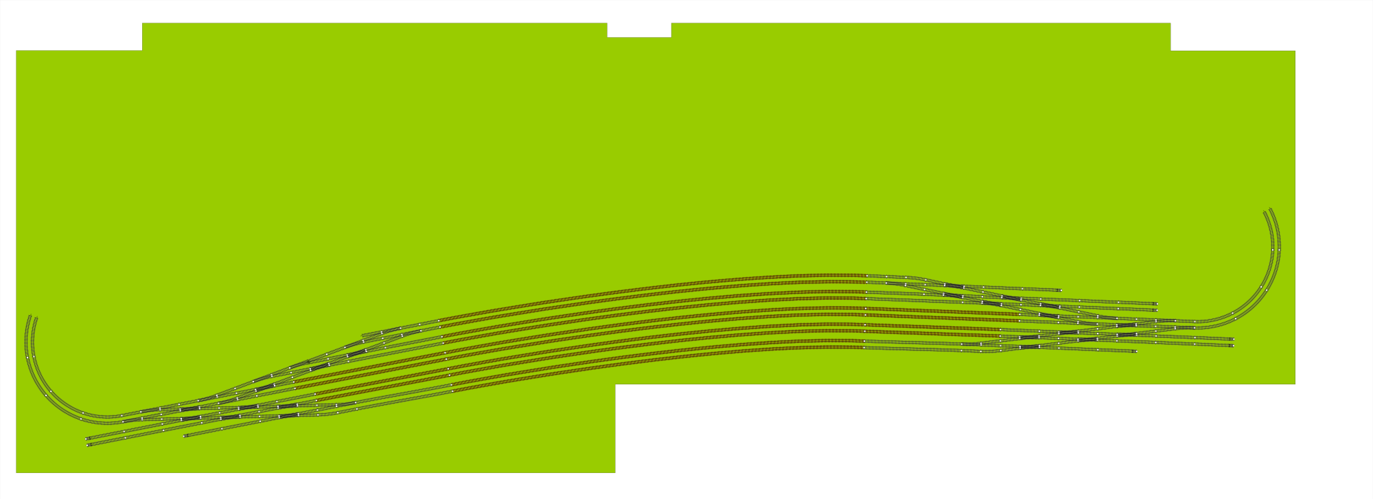

come promesso pubblico altri aggiornamenti del progetto. In questa nuova versione, ho deciso di sfruttare al meglio le proprietà geometriche dello spazio (tradotto in ita: "un tracciato curvilineo è più lungo di uno lineare"....) ed ecco a voi la nuova stazione così come l'ho concepita. Non ho fatto copia-incolla dal vero (anche perchè il caso puramente reale non sempre combacia con la mia idea di "perfezione" della geometria di tracciato). Cosa ne pensate? Banchine lunghe 3500 mm (contro i 2700 del caso "lineare") ciao a tutti!
Dimensioni dell'abitato:
lunghezza: 10000 mm lineari (da punto a punto)
larghezza: 3600 mm il primo lotto (quello a sx, prima della rientranza in basso al centro dell'immagine), 2800 mm il secondo lotto (quello sulla destra dell'immagine)
altezza (massima) dell'impianto "fuori tutto" (perdonatem il termine nautico, intendo compresa la struttura del plastico): 500 mm

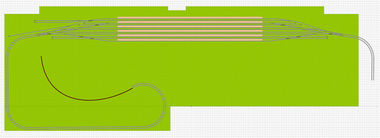

Dopo circa due mesi di assenza, pubblico l'ultima versione del modulo della stazione del mio progettando plastico. Rispetto alle versioni precedenti, già pubblicate in questo topic, ho del tutto rivisionato la geometria dei binari, in special modo delle due radici alle estremità della zona delle banchine.
Si tratta di un'ipotetica stazione di media importanza, posta su di una linea a doppio binario servente un ipotetico centro urbano che sorgerà nella zona in alto della foto (e che sarà rappresentato in parte ed in parte raffigurato sulla parete del locale). L'ambientazione è quella tipica collinare italiana, con qualche rilievo di media importanza che sorgerà nella parte bassa del'impianto (in foto la zona in basso, al momento priva di qualsiasi cosa). Epoca di rappresentazione: V-VI, anche se vi farò circolare modelli risalenti alle epoche III e IV, in quanto ne possiedo diversi.
Lunghezza delle banchine: 4200 x 50 mm
Sistema di binari adottato: Lima NEM120 (occhio! NON il Rivarossi NEM120 ma la versione che Lima mise in commercio fra il 1988 ed il 1992, prima dell'acquisizione da parte della casa comasca! Insomma tutti i deviatoi non hanno i cuori in plastica!)
Dimensioni del locale: 10800 x 3600 mm
p.s.: la parte a destra dell'immagine che sfora sul bianco è dovuta ad un'errata costruzione del piano di base verde!! Il locale è 800 mm più lungo rispetto al piano di base che avevo redatto tempo fa sul software e non ho ancora avuto modo di correggerlo!

MessaggioInviato: sabato 10 settembre 2016, 11:17
Messaggi: 1996
Località: ponte santa venere
ti sei perso per strada il corretto tracciato! :wink:
questi ingressi sono più da secondaria a binario semplice
non mi sembra essere il tuo caso!
meglio la penultima versione.
