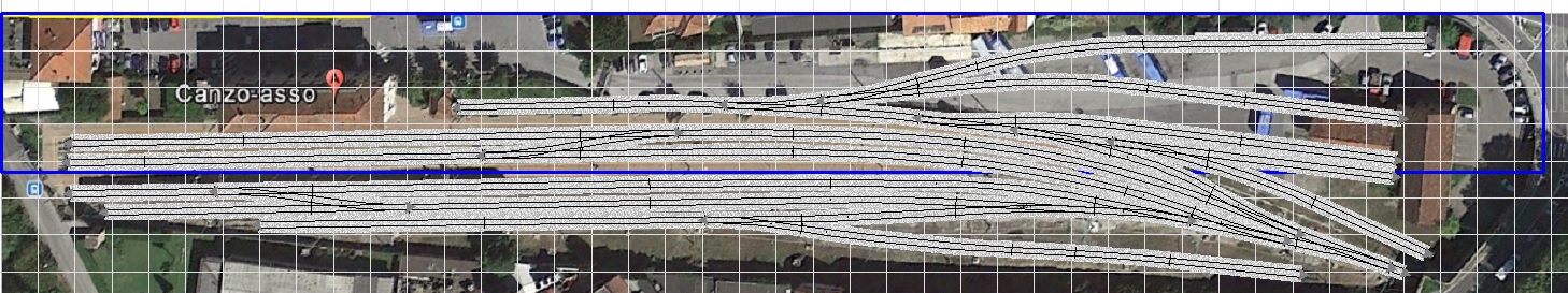

Nello spazio a tua disposizione, usando scambi commerciali (anche lunghi) ci sta benone con minimi adattamenti. Quella mappa non so quanto è fedele (mi pare di capire sia stata ricostruita), non è in scala e non combacia moltissimo con quanto ora esistente in loco. Però tutta quella roba ci entra nel tuo spazio, l'unico limite è la larghezza, ma si pota qualcosa nello scalo e via! Ti ho detto, in 1:87 esatto ci sta in 3,90 m.
Qui un semilavorato, eseguito ricalcando quel che c'è ancora oggi e inventandomi lo scalo (sulla base del PCC, MM e PC ancora esistenti).
canzo_asso es.jpg [ 242.33 KiB | Osservato 10689 volte ]
Gli scambi, per la cronaca, sono i nuovi weinert corti (che calzano bene con quelli usati al vero). Il rettangolo è l'area che mi hai detto che tu hai a disposizione. I binari sono spostati per seguire la traccia sottostante della foto aerea, ma come vedi le modifiche da fare per farlo stare nel piano a tua disposizione sono davvero poche.

Così si c'entra, basta solo qualche adattamento OK, è buono.

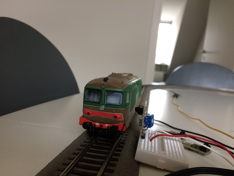

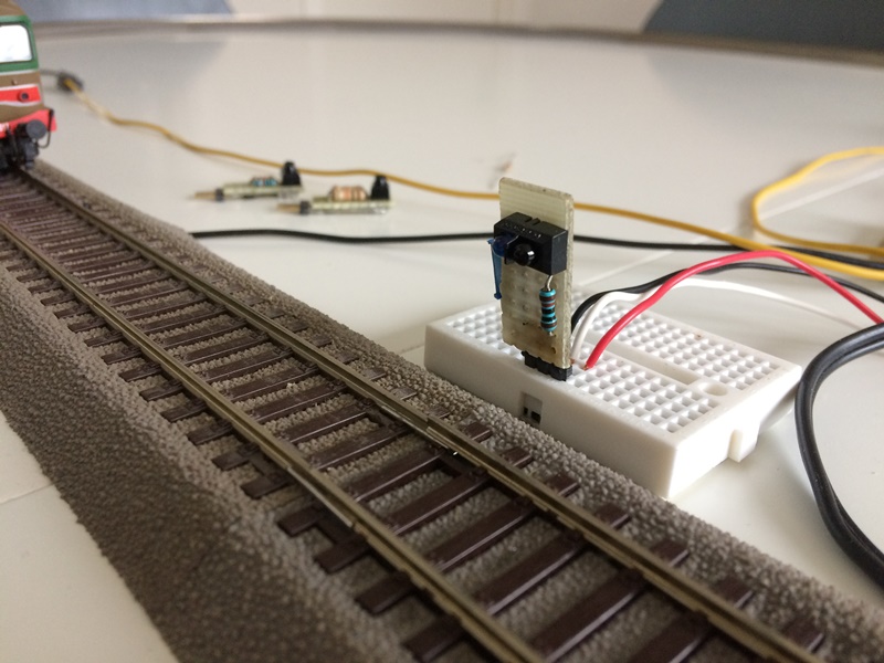

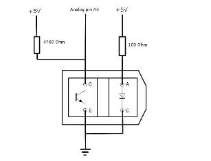

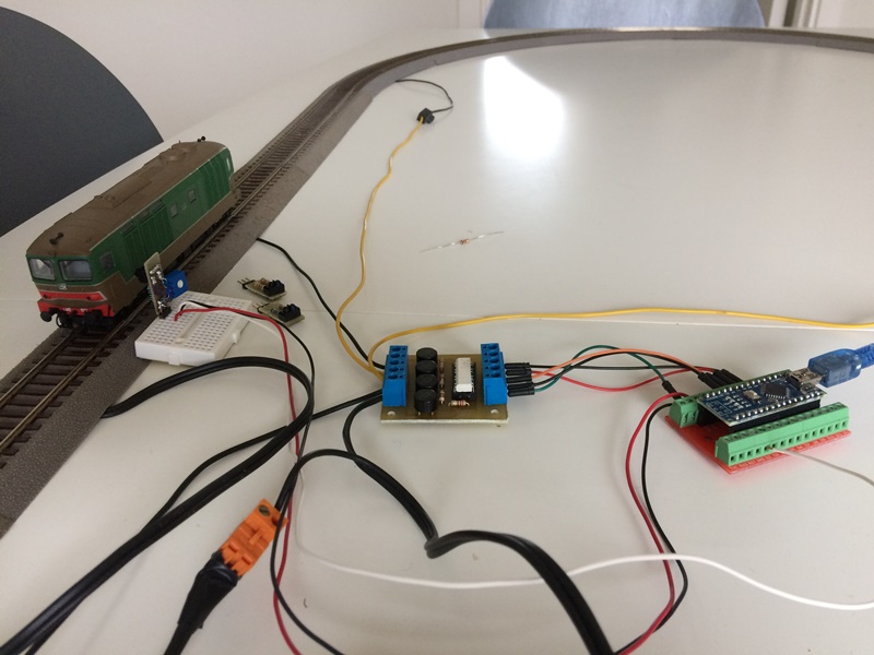

Marcello,
guarda anche questo componente, il TCRT5000. E' un TX/RX in un unico case che sto sperimentando come sensore puntuale di posizione.
Funziona bene, lo schema è veramente semplice. In foto vedi gli esperimenti che sto facendo con Arduino+Rocrail, ho cercato la regolazine della luninosità in modo che il rotabile in transito possa essere riconosciuto.
Tieni presente che la livrea conta abbastanza, le loco chiare vanno molto meglio...

In merito alle barriere IR, l'errore che commettono tutti è quello di pilotare il TX in continua, questo comporta che il RX diventa troppo sensibile alla luce ambiente e alla superficie riflettente. Per ovviare si dovrebbe sempre pilotare il TX con un onda quadra ad una frequenza di almeno 10KHz e accordare il RX per "vedere" solo quel segnale. Io nelle mie barriere IR ho fatto così e le uso anche sotto forti sorgenti luminose artificiali senza problemi e funzionano con qualsiasi piano riflettente o assorbente, l'unico caso in cui ogni tanto falliscono e se le illuminò con luce solare diretta perché non ho voluto mettere il filtro UV ma nel plastico non è un problema visto che non viene mai colpito direttamente dal sole ma solo indirettamente .
Ovviamente non sono il piu furbo....ho solo usato la tecnica giusta.....non per nulla tutti i telecomandi usano lo stesso principio e funzionano in qualsiasi condizione di luce ambientale e superficie riflettente.... :wink:
