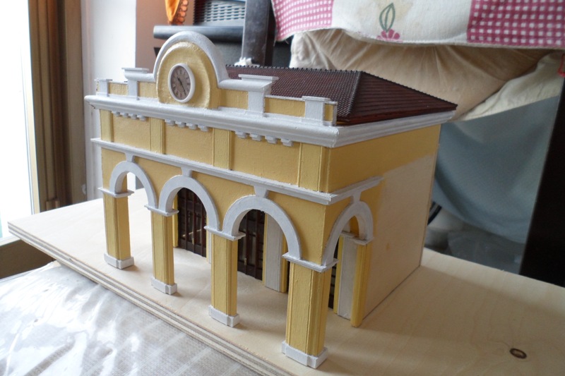

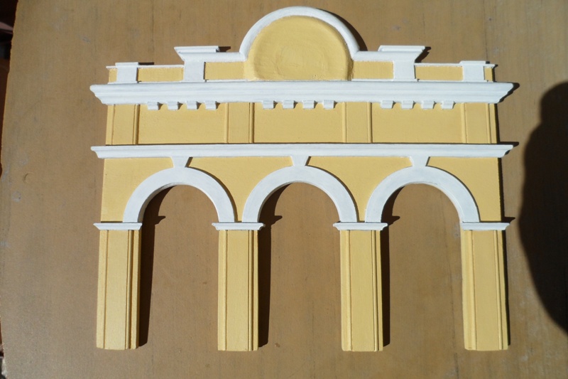

Salve

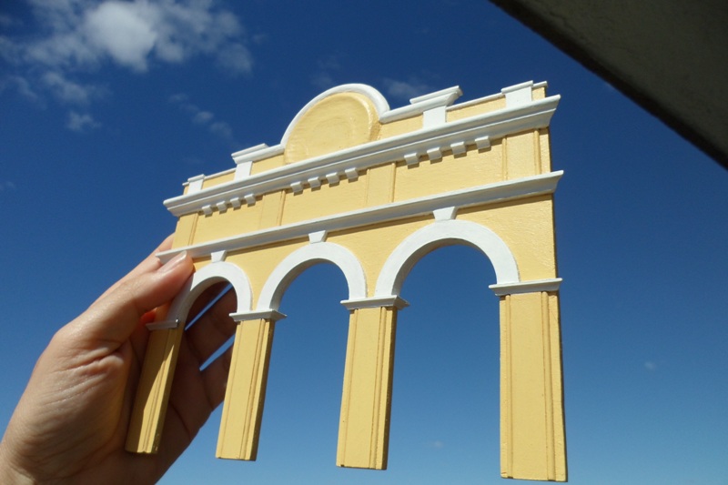

La facciata principale completata nella parte superiore, manca ancora l'orologio al centro e il basamento in lastre di "marmo" di ogni singola colonna.
SAM (2).JPG [ 143.93 KiB | Osservato 8719 volte ]
SAM_.JPG [ 123.45 KiB | Osservato 8719 volte ]

 Oggetto del messaggio: Re: plastico:Gattangeli
MessaggioInviato: martedì 20 marzo 2018, 18:51
Messaggi: 2205
Località: Agram
spettacolare la facciata.
come hai riprodotto gli ornamenti in legno?
che pasta acrilica usi come "filler" per le rughette del legno?
MessaggioInviato: giovedì 22 marzo 2018, 1:25
Messaggi: 231
Grazie Giuseppe per l'ulteriore spiegazione, in pochissimo tempo ho ricevuto tutte le informazioni che mi servono. Mi approccerò a questo materiale utilizzandolo, in una prima fase, insieme al compensato, ho già in mente qualcosa, poi si vedrà. Grazie di nuovo sei stato utilissimo.
Ciao Marco, allora la pasta acrilica che uso è questa: http://www.maimeri.it/it/categorie/arti ... 20722.html
Mi chiedi come faccio gli ornamenti, ossia tutte quelle parti che in foto sono bianche che dovrebbero simulare il marmo e che in seguito provvederò a sporcare con delle polveri per accentuare l'effetto tridimensionale. Guarda faccio più fatica a spiegare il procedimento che a farlo. In pratica si tratta di vari listelli in uso per il modellismo navale, alle volte sovrapposti e incollati fra loro, cornicette in legno sezionate o tagliate per lungo, cioè divise in due e magari utilizzo solo una parte, come nel caso di quella in alto stondata. Poi lavoro di lima,carta abrasiva seghetto con relativa guida per tagli a 45 gradi sia chiaro tuta roba che compri con 10 euro e ti avanzano anche i soldi, insomma hai presente Geppetto?

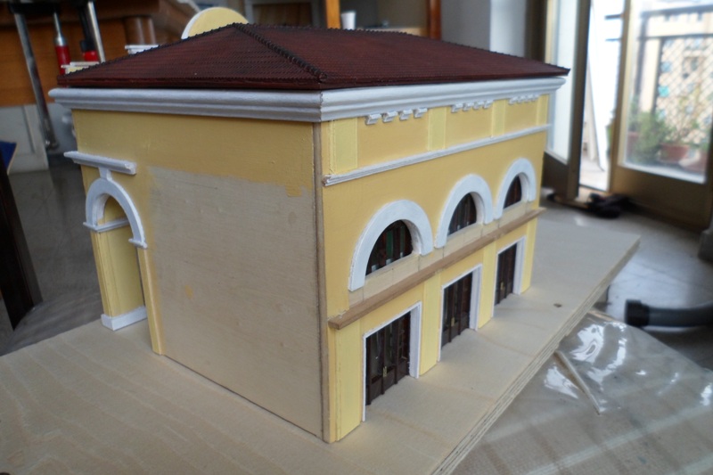

Salve
Allora ho incollato una delle due stazioni hornby ad una base di multistrato di 12 mm di spessore, perche ho intenzione nella posa dei binari di utilizzare del sughero di 5 mm di spessore che sommati ai 4 abbondanti del binario fanno 9, quindi la differenza di 3mm scarsi tra marciapiede di stazione e piano del ferro dovrebbe essere molto vicina ai 25 cm nel reale. La parte sotto la stazione lo ritagliata lungo il perimetro e tolta, questo sia per alleggerire il tutto e anche per infilarci qualcosa da sotto. Nel lato interno della stazione, ho incollato un pezzo di compensato di 5mm, prima però ho effettuato sulla sua superficie delle profonde incisioni in modo che le varie parti sporgenti di quel lato della stazione, cornicioni, ornamenti agli angoli ecc, si andassero ad incastrare all'interno degli incavi del compensato. Da sottolineare come in questa occasione ho toccato uno dei miei massimi livelli di imbecillità. Nel senso che prima mi sono letteralmente massacrato le mani per effettuare questi incavi e poi a lavoro finito ho pensato bene di andarmi ad acquistare l'utilissimo elettroutensile Dremel. Che in pochi minuti mi avrebbe permesso di finire il lavoro e soprattutto mi avrebbe evitato una fastidiosa vescica al palmo della mano destra. Senza parole Maurizio
MessaggioInviato: sabato 24 marzo 2018, 0:29
Messaggi: 231

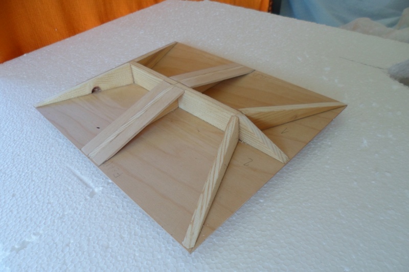

La struttura per il tetto, a cui successivamente incollerò del polistirolo per creare volume, opportunamente sagomato con lo la stessa angolazione delle falde in coppi. I due listelli sottostanti servono per creare l'incastro, in quanto il tetto sarà amovibile.
SAM (3).JPG [ 136.23 KiB | Osservato 8198 volte ]
MessaggioInviato: sabato 24 marzo 2018, 9:36
Messaggi: 651
Secondo me avrai due pendenze differenti tra il frontale ed il laterale che esteticamente non sono il massimo da vedere......io di norma guardando la pianta del tetto dall'alto faccio tutto a 45° in modo che sia più gradevole esteticamente (spero di essermi spiegato bene).
Se guardi le foto dall'alto inserite prima capisci meglio cosa dico.
MessaggioInviato: domenica 25 marzo 2018, 0:58
Messaggi: 231
Ciao Citation 2008, intanto grazie per l'interesse. In merito alla tua osservazione, che ti devo dire, io non sono ne un geometra ne un architetto e tantomeno un ingegnere edile. La pianta di questa parte di stazione è un rettangolo quasi quadrato, ci sono solo pochi cm di differenza tra la lunghezza e larghezza, se le diagonali delle falde le avessi tracciate a 45° come tu preferisci fare, il tetto avrebbe assunto un forma quasi piramidale, cosa che a me non piace. Se il tuo giudizio è basato solo su una tua personalissima preferenza estetica, io la rispetto, ci mancherebbe! Ma per lo stesso tuo identico motivo preferisco la soluzione da me adottata. Se invece mi dici che al vero un tetto come il mio crollerebbe oppure non ne esiste neanche uno al mondo, allora io mi scuso con gli architetti e ingegneri che ci sono anche qui sul forum giustificandomi a mò di alibi che io non sono un ingegnere. Comunque se la forma della pianta fosse stata un rettangolo proporzionato, cioè la lunghezza circa il doppio della larghezza avrei senz'altro scelto la tua soluzione. Maurizio
MessaggioInviato: domenica 25 marzo 2018, 1:07
Messaggi: 231
Salve

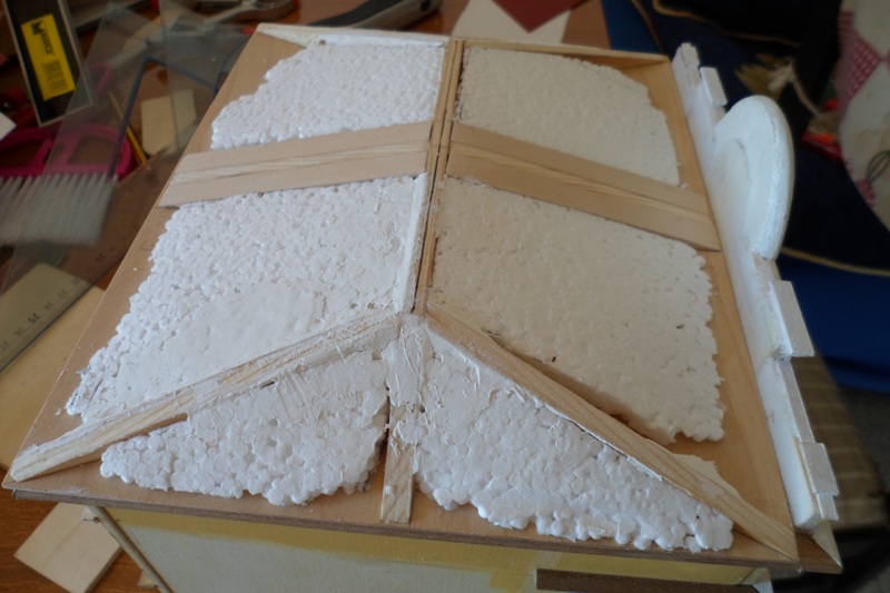

Nelle due foto, le successive fasi del completamento del tetto.
SAM_0 (2).JPG [ 145.41 KiB | Osservato 8054 volte ]
SAM_0 (3).JPG [ 137.12 KiB | Osservato 8054 volte ]
MessaggioInviato: domenica 25 marzo 2018, 9:44
Messaggi: 651
Ciao Maurizio,
Nessun riferimento a calcoli strutturali ma solo estetici.....se a te piace così continua pure.....ne sarai soddisfatto.
MessaggioInviato: domenica 25 marzo 2018, 10:20
Messaggi: 2205
Località: Agram

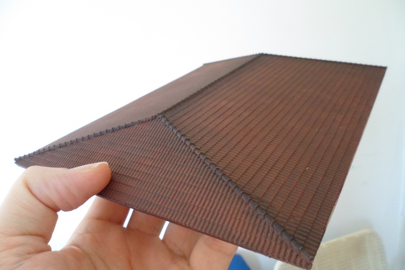

Cosa hai usato per le tegole?
MessaggioInviato: lunedì 26 marzo 2018, 1:26
Messaggi: 231
Ciao Marco
Guarda ho avuto la tentazione di prenderti scherzosamente in giro, facendoti credere che chissà quale tecnica particolare abbia usato, e che si tratta di un articolo molto costoso e raro, prodotto da una ditta che si trova, che so io...facciamo in Australia và! Con interminabili attese per la spedizione. Poi mi sono detto lasciamo perdere, magari vengo frainteso, a mio parere in questo forum ci si prende un pò troppo sul serio. Comunque si tratta di una, economica e facile da reperire, lastrina commerciale della ditta Kibri http://www.tecnomodel-treni.it/dettagli.php?id=28120 Una peculiarità di questo prodotto, e per questo l'ho scelto, oltre ai vantaggi di cui sopra, è che i coppi sono in scala. La mia pazzia mi ha portato a verificare anche questo requisito, per me prioritario. Fammi sapere se ti posso essere utile. Maurizio

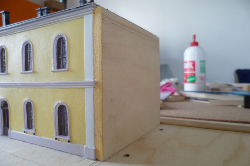

MessaggioInviato: lunedì 26 marzo 2018, 2:04
Messaggi: 231

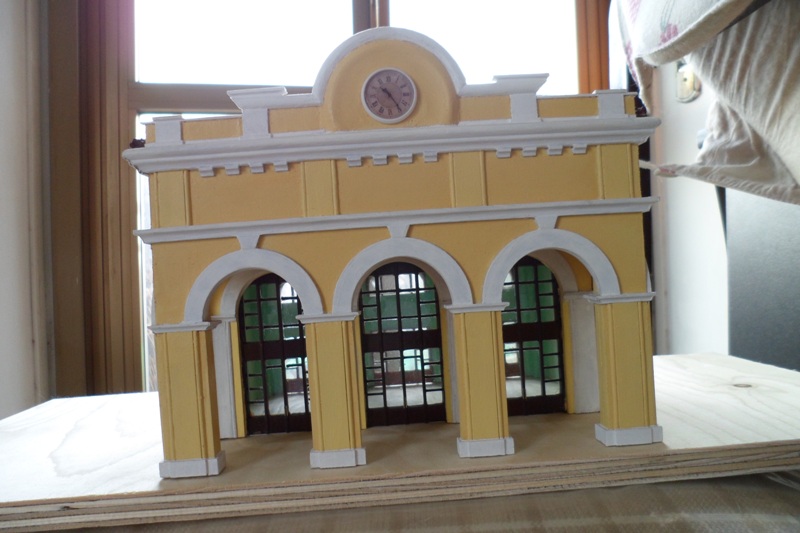

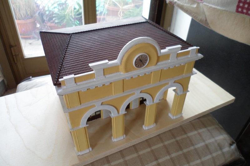

Salve
Edificio assemblato, completo di orologio, basamenti in "marmo" delle colonne e maniglie in ottone nei portoni. Effettuato anche un rivestimento interno, dove ho in mente di inserire la biglietteria e le classiche panche in legno ( aridaje co sto legno!!! non ditemi che non l'avete pensato!) della sala di attesa.
Osservate per cortesia l'orologio, segna le ore 10:25 Vi ricorda qualcosa questo orario?
Un mio piccolo pensiero a quelle 85 persone, vittime innocenti che non ci sono più. Maurizio
SAM_0 (4).JPG [ 138.93 KiB | Osservato 7905 volte ]
SAM_0 (5).JPG [ 151.83 KiB | Osservato 7905 volte ]
SAM_0 (6).JPG [ 132.38 KiB | Osservato 7905 volte ]
SAM_0 (7).JPG [ 136.26 KiB | Osservato 7905 volte ]
