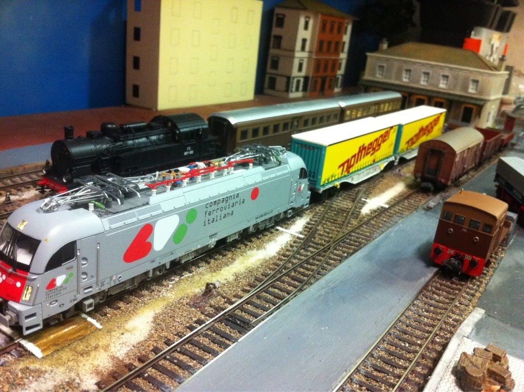

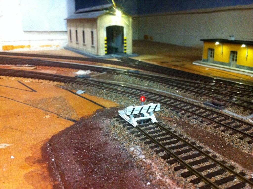

Ho un paio di foto nel cell. di un diorama che uso per i carri e loco americane.
Per fare questa massicciata ho usato quattro tipi di colori sul chiaro per staccare dal paesaggio circostante, beige, grigio chiaro, e in piccola parte grigio scuro e ocra.

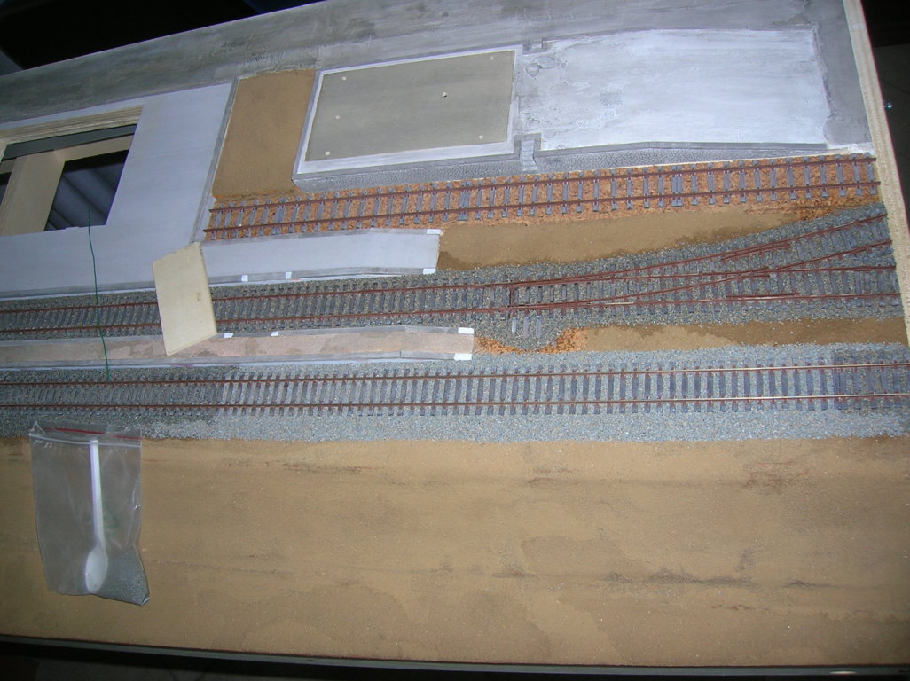

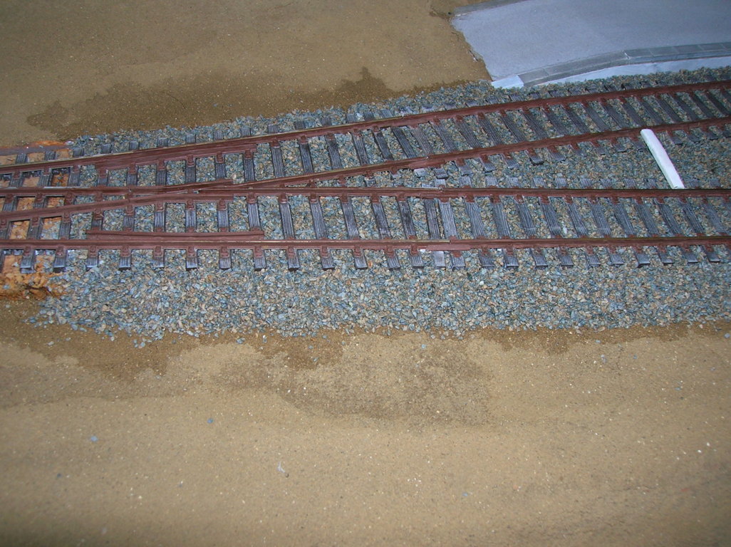

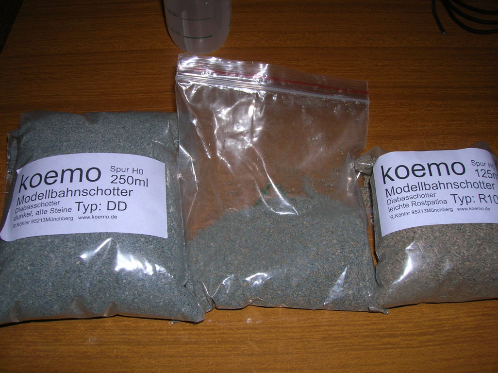

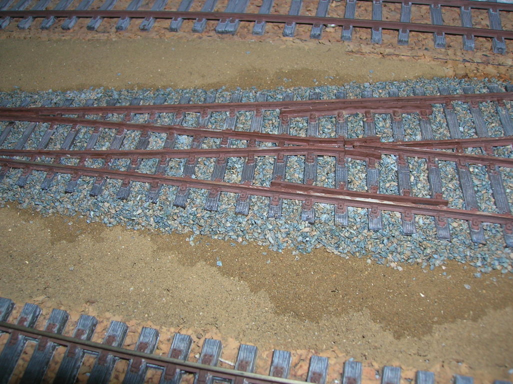

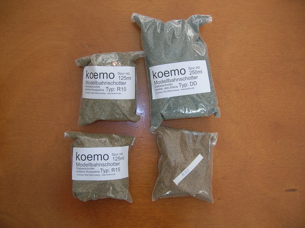

Ciao Fabiluc,
io ho usato soprattutto DD e R10 mescolate in parti uguali,
aggiungendo poi 1/4 di R15.
Fissaggio con miscela acqua+vinavil+gocce di detersivo.
Scurisce leggermente ma ad asciugatura completata il risultato,
a mio avviso, è migliorativo rispetto al colore al momento della posa.
Lo puoi vedere di seguito.
Commento file: Fornitura completa (R20 in omaggio)
DSCN2282 (FILEminimizer).JPG [ 148.11 KiB | Osservato 7349 volte ]
Commento file: Parti mescolate
DSCN2297 (FILEminimizer).JPG [ 163.75 KiB | Osservato 7349 volte ]
Commento file: Particolare scambio
DSCN2326 (FILEminimizer).JPG [ 215.61 KiB | Osservato 7349 volte ]
Commento file: Differenza tra asciutta (scura) e da incollare (chiara)
DSCN2387 (FILEminimizer).JPG [ 157.99 KiB | Osservato 7349 volte ]
DSCN2342 (FILEminimizer).JPG [ 246.32 KiB | Osservato 7349 volte ]
