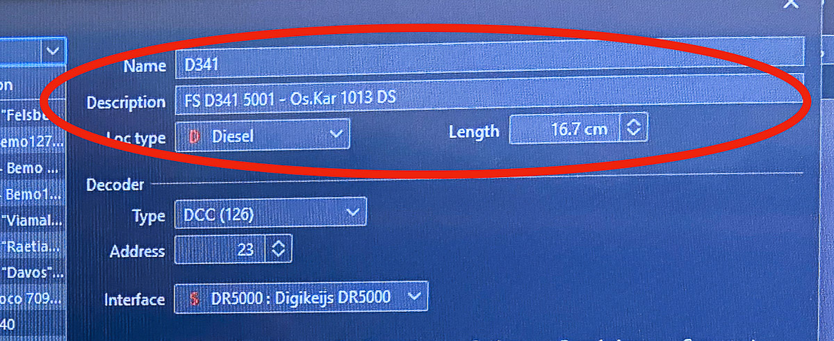

a) memorizzare la nuova loco e la sua lunghezza esatta (foto 1)…

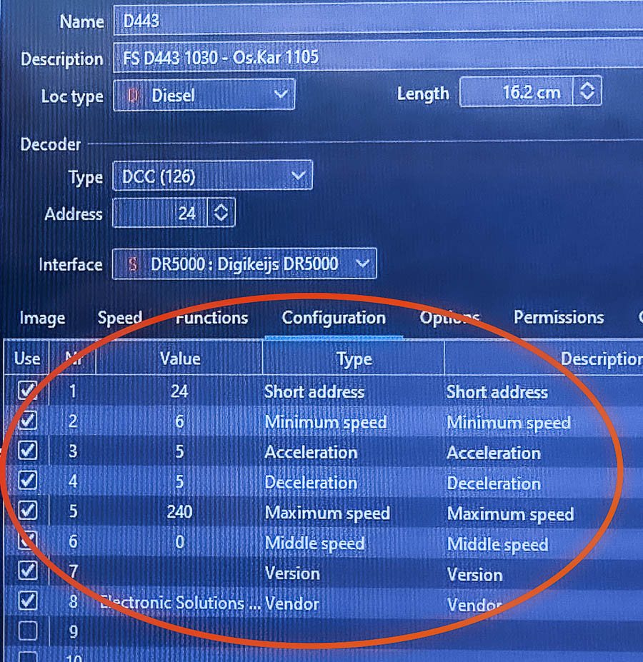

b) memorizzare le CV che hanno influenza sulla velocità (foto 2 e 3 - scattate dopo che le CV 2, 3, 4 e 5 sono state modificate secondo le fasi 1 e 2 della procedura)…

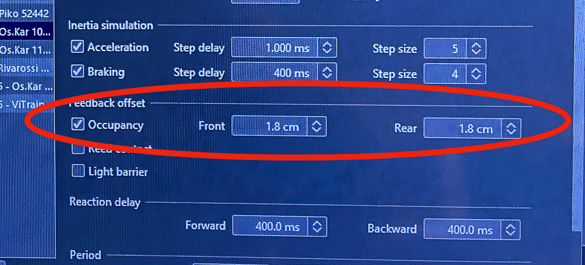

c) inserire la misura della distanza tra i respingenti e il primo punto di contatto (denominato dal programma “feedback offset”, nella pagina opzioni del menù locomotiva - foto 4)…
foto 4.jpg [ 281.23 KiB | Osservato 2535 volte ]

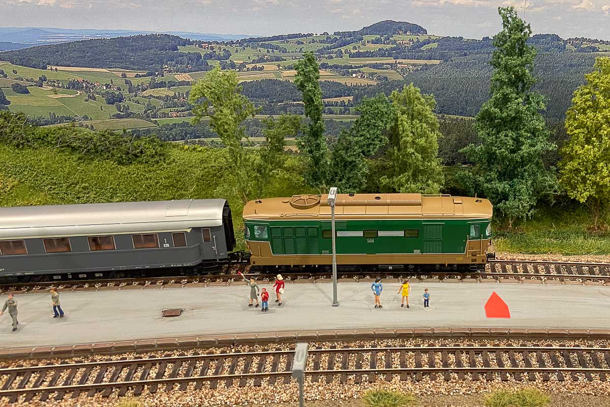

d) predisporre una sequenza di tre blocchi contigui: in quello centrale il programma misurerà la velocità in scala mentre gli altri due rileverà l’inizio e la fine della misurazione e gestirà la frenata e la successiva ripartenza della loco. I blocchi alle due estremità devono essere sufficientemente lunghi da consentire alla loco di raggiungere la massima velocità.
Ho usato tre blocchi sul rettilineo in diagonale dell’impianto DB (foto 5)…

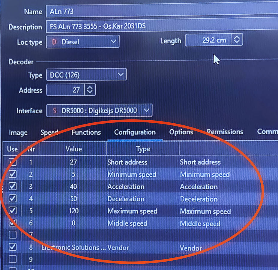

2) verificare a che velocità minima e massima va la loco con le CV 2 e 5 di default.
Modificarle, se necessario, in modo che la velocità minima (step 1) sia tra i 3 e i 4 km/h e la velocità massima (step 126) sia pari a quella della locomotiva reale.
Ho riscontrato situazioni diverse tra le varie loco.
Ad esempio la ALn 773 di Oskar aveva una CV 5 pari a 180 che produceva una velocità massima di 145 km/h quindi eccessiva.
Per ottenere i 110 km/h l’ho abbassata a 120 (foto 2).
Invece la D443 (sempre di Oskar e sempre con decoder ESU) di default aveva valore della CV 5 pari a 120 che produceva solo 65 km/h di velocità massima.
Aumentata a 240, come vedete nella foto 3, produce una velocità massima realistica (130 km/h)…
foto 2.jpg [ 272.23 KiB | Osservato 2529 volte ]
foto 3.jpg [ 262.01 KiB | Osservato 2529 volte ]

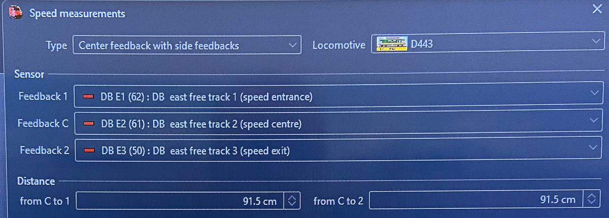

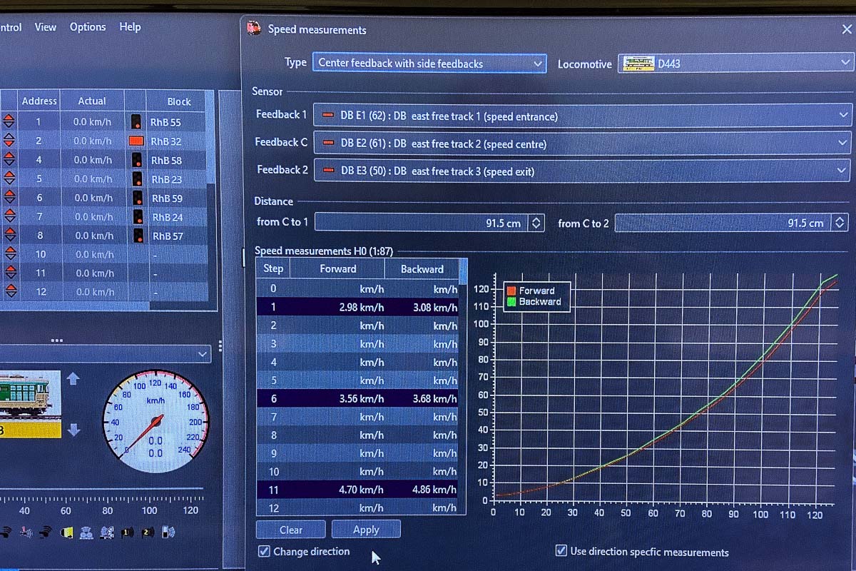

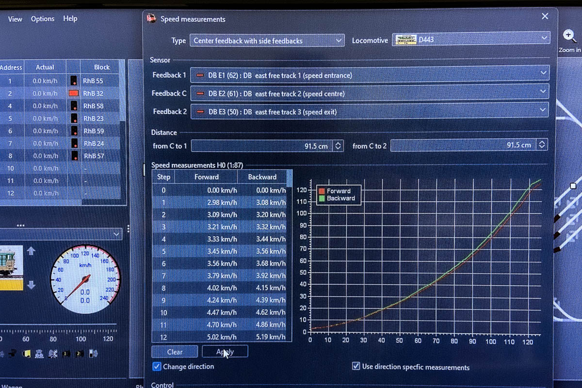

3) effettuare la procedura automatica di misurazione della curva di velocità.
Scegliere ogni quanti steps fare la misurazione e avviare il programma.
La loco partirà da sola alla massima velocità e farà avanti indietro tante volte quanti gli steps richiesti.
Io ho impostato l’automatismo ogni 5 steps (misura la velocità a marcia avanti e indietro partendo dallo step 126, poi 121, 116, 111,…,16, 11, 6 e infine 1).
A quel punto basta dire di applicare i valori misurati e iTrain calcolerà tutti gli steps intermedi.
La foto 6 è stata scattata durante la procedura, mentre la foto 7 dopo che il programma ha calcolato la velocità per tutti gli steps intermedi...

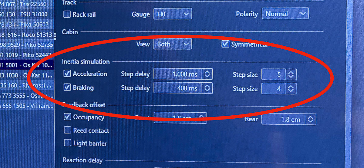

4) nella pagina opzioni del menù locomotiva impostare due valori di simulazione dell’inerzia tale da ottenere che partenza e arresto abbiano una dolcezza realistica (foto 8 ).
Procedere per tentativi fino a che il risultato non soddisfa…
foto 8.jpg [ 250.68 KiB | Osservato 2522 volte ]

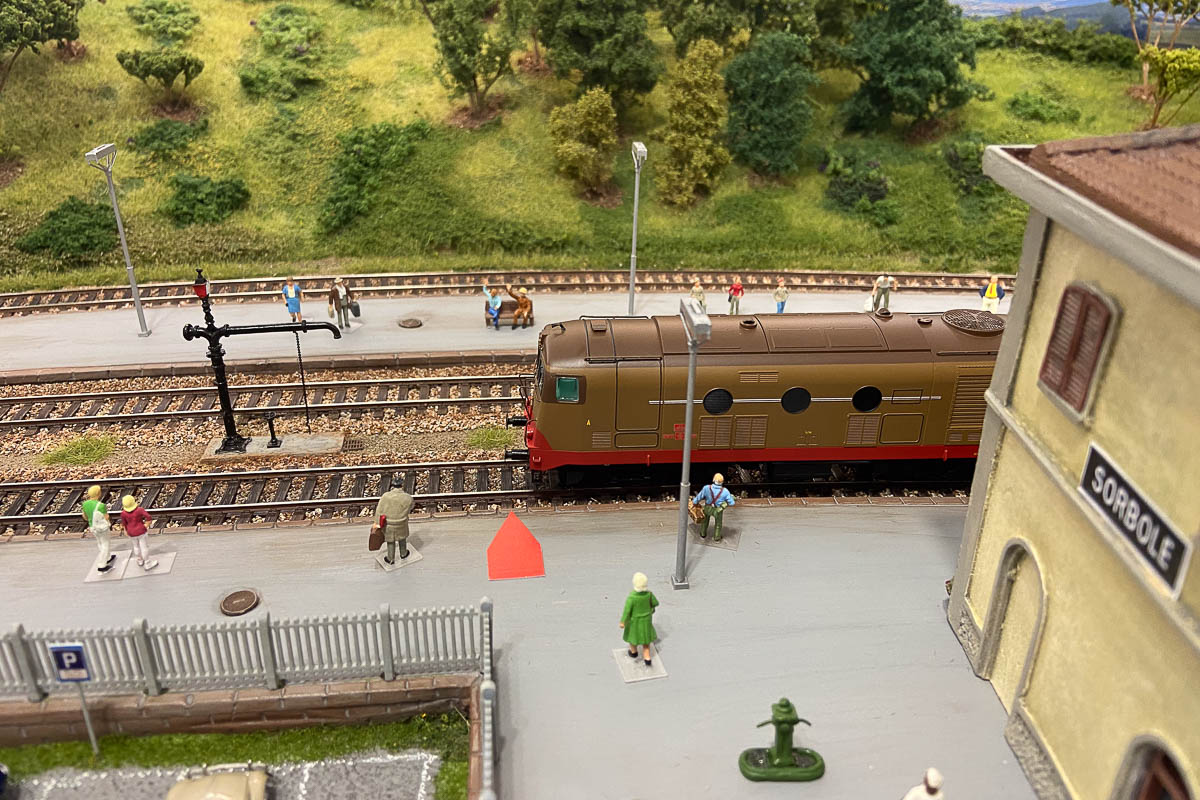

5) individuare il punto di stop desiderato su di un blocco di riferimento (foto 9 e 10)...

6) preparare una “route” (percorso) che porti la locomotiva da un blocco precedente a quello scelto al punto 5…

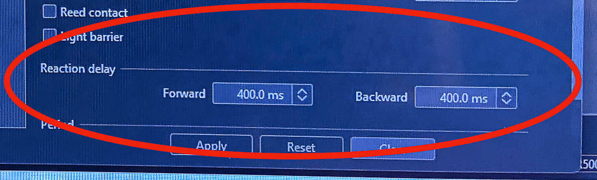

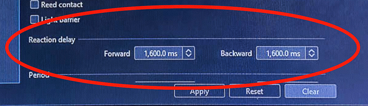

7) verificare dove si arresta la loco: se la loco va lunga aumentare il “reaction delay” (pagina opzioni del menù locomotiva, in basso), se rimane corta diminuirlo.
Testare più valori fino a trovare quello corretto (foto 11)…
foto 11.jpg [ 247.07 KiB | Osservato 2531 volte ]

A quel punto però il punto di arresto risulta modificato e occorre intervenire di nuovo sul valore di “reaction delay” (foto 12)…
foto 12.jpg [ 280.53 KiB | Osservato 2528 volte ]
