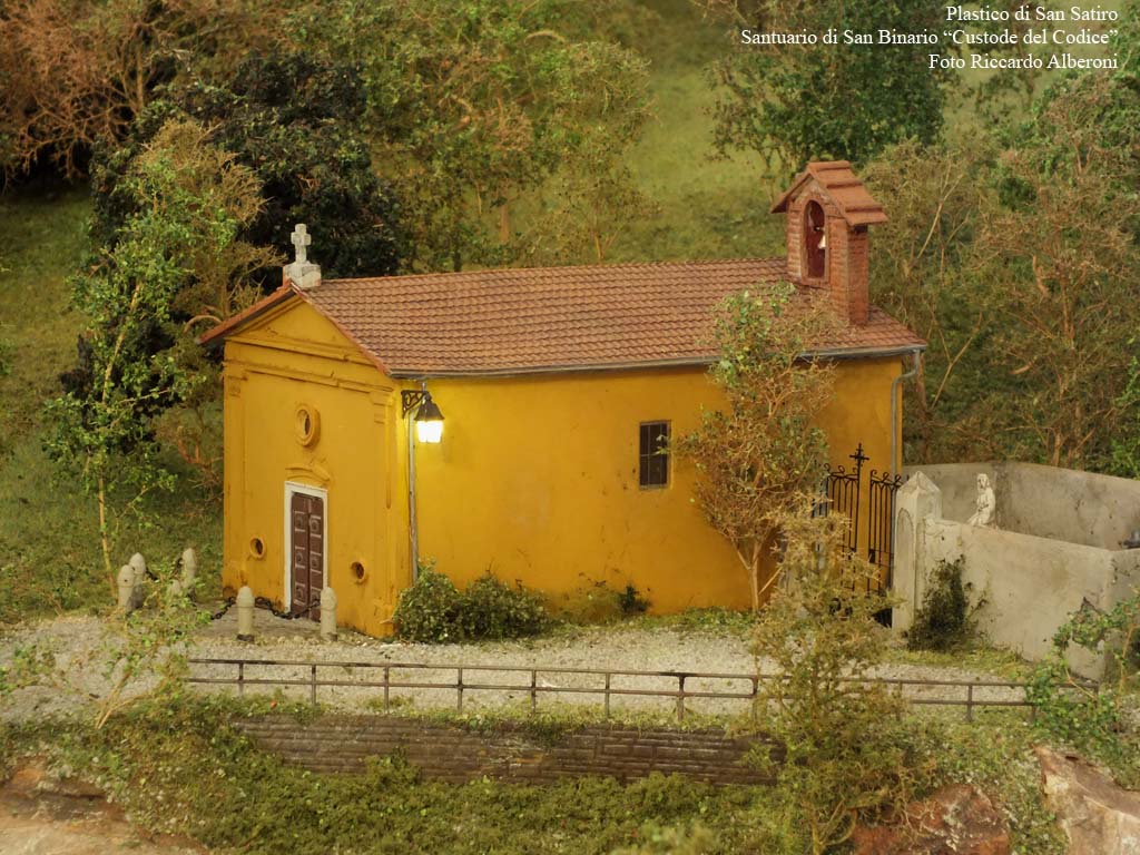

Il bel lampione a muro di AKA-Models acquistato da "Orcio Blu" di Montevarchi completa lo scenario del Santuario di San Binario, antico eremo del "famoso" :lol: Santo "Custode del Codice"

Guarda quanto è caratteristico! Verrebbe voglia di andarci in pellegrinaggio

Immagine superlativa, bellissimo il cancello socchiuso.

....in pellegrinaggio sì,ma....al plastico di Riccardo!!! :lol:
