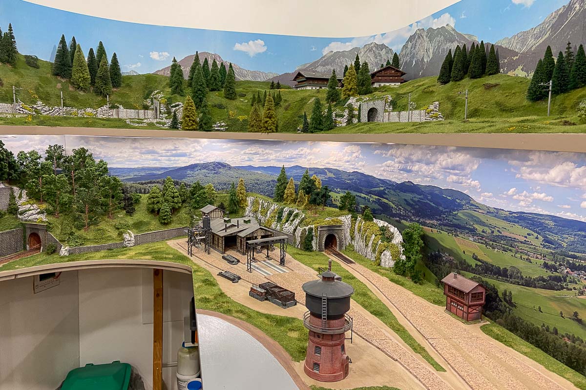

Una domanda: come sarà possibile recuperare i rotabili nella stazione nascosta dietro al fondale? Il fondale è rimovibile?
 Oggetto del messaggio: Re: PLASTICO: 4S
MessaggioInviato: venerdì 15 novembre 2024, 20:17
Iscritto il: mercoledì 17 ottobre 2018, 19:21
Messaggi: 253
Ellamadonna: ... e non aggiungo altro!!!
Dai, dai ....DAI!
MessaggioInviato: venerdì 15 novembre 2024, 20:36
Messaggi: 2103
Località: Borgosesia (VC)

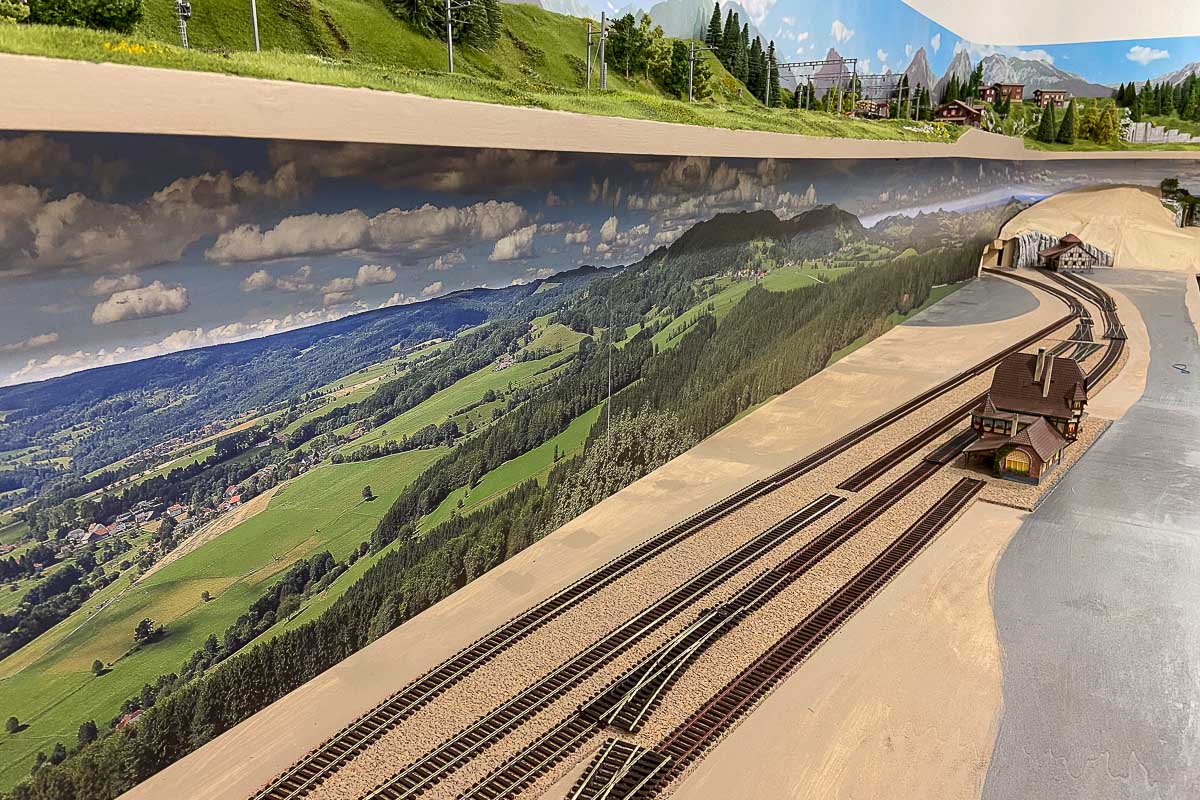

palaz5388 ha scritto:
Seguo sempre molto ammirato i tuoi (capo)lavori!
Confermo che il fondale è rimovibile.
Si vede mentre è smontato nelle foto 2 e 3 e poi rimontato nelle successive.
I pannelli sono in forex da 3 mm e si attaccano con calamite alla struttura retrostante.
Le strisce blu che si notano nelle foto 2 e 3 sono metalliche e ad esse si attaccano le calamite incollate sui pannelli in forex.
:wink:

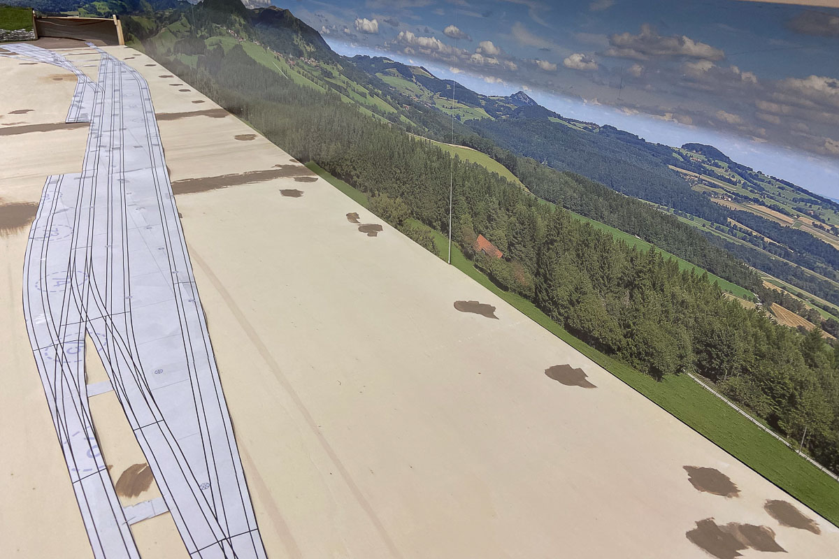

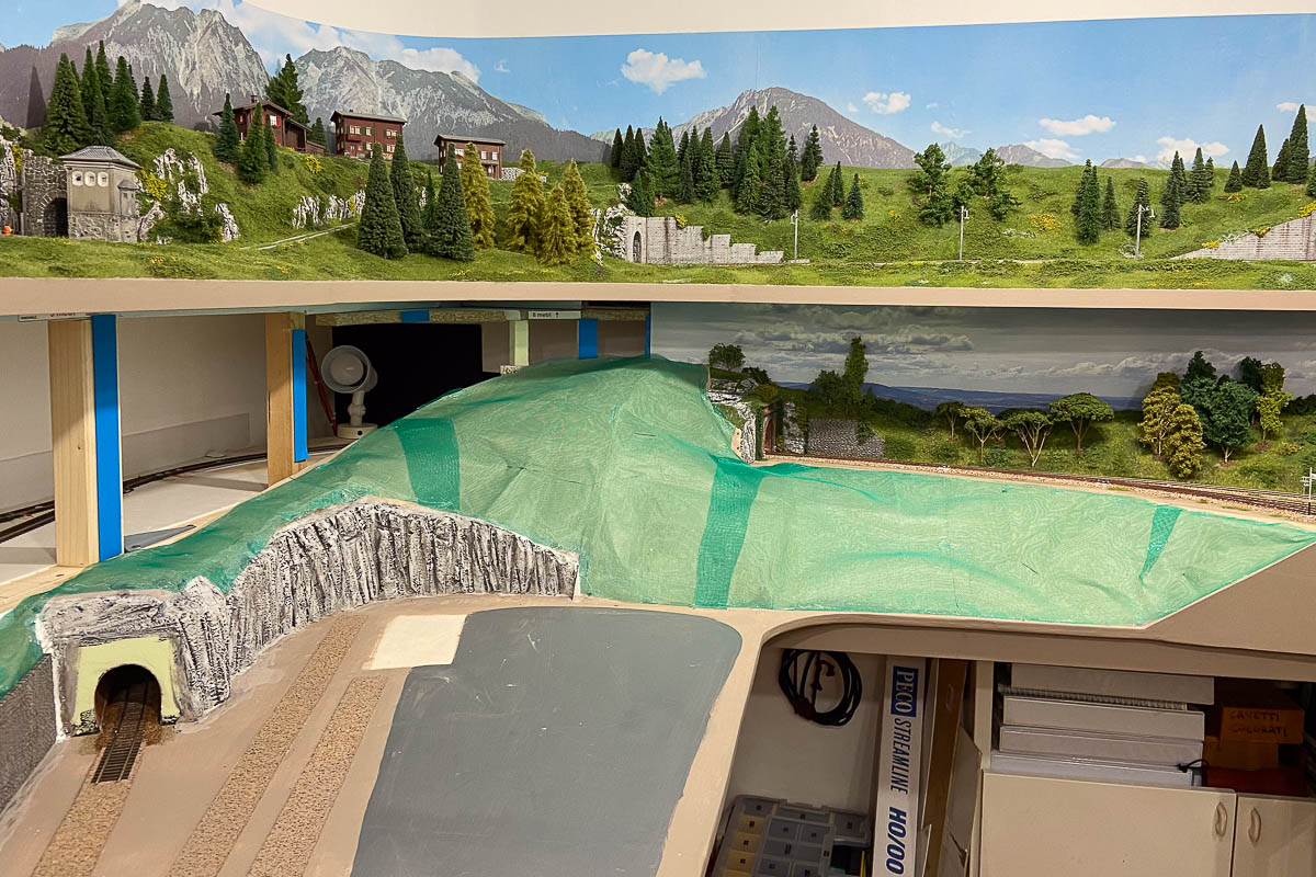

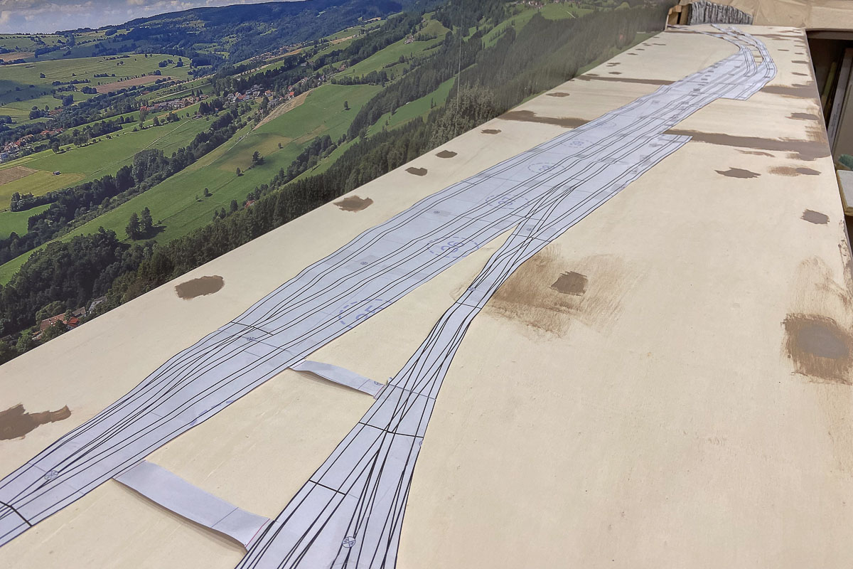

Per disegnare il plastico ho utilizzato il programma RailModeller Express che consente la stampa in scala 1:1 del progetto.
Usando una normale stampante si producono innumerevoli fogli A4 che vanno poi uniti facendo combaciare i riferimenti stampati sui quattro lati.
Ho quindi ritagliato il solo tracciato dei binari per poterlo riportare sul tavolato.
Prossima fase il taglio della base in sughero…

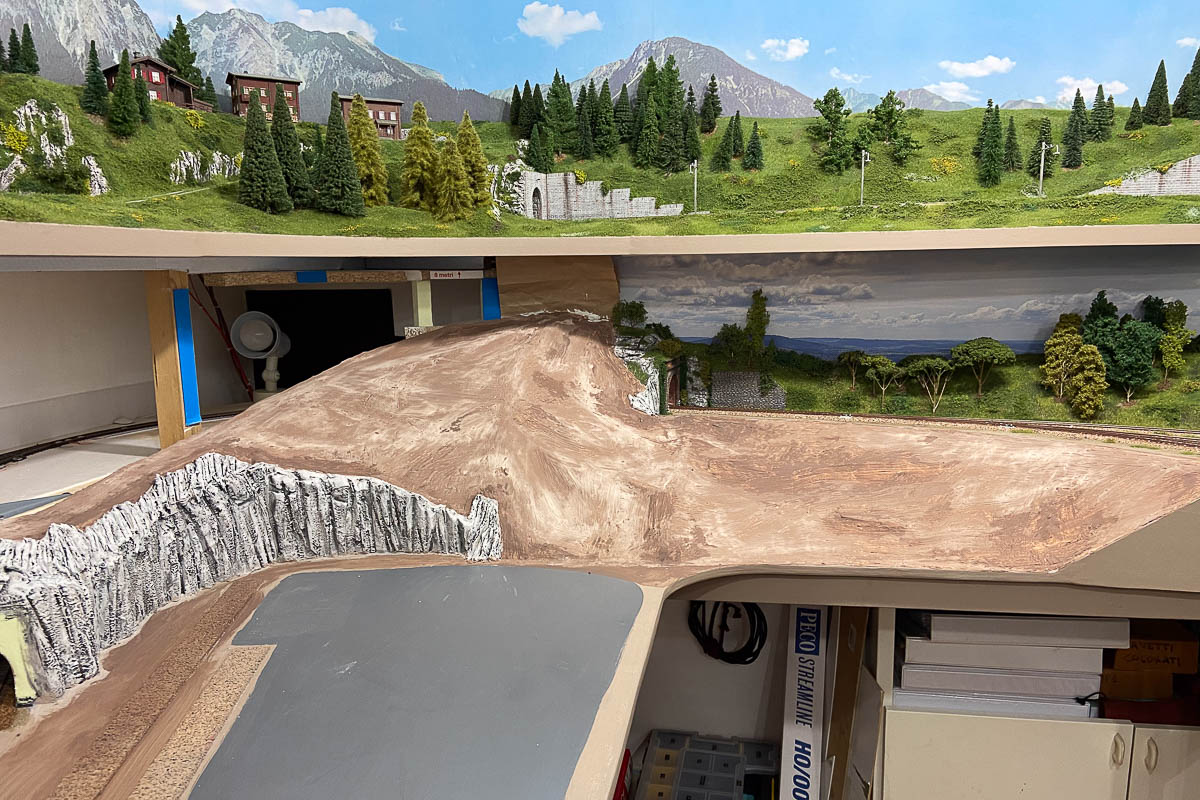

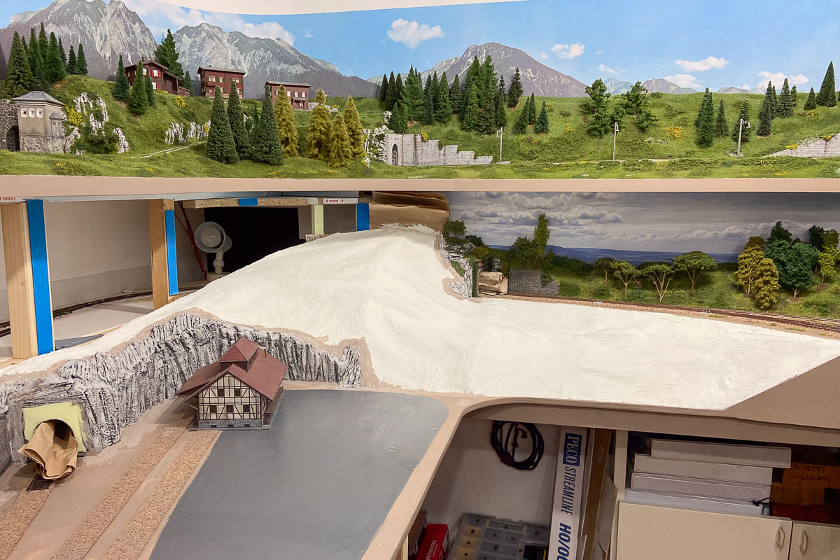

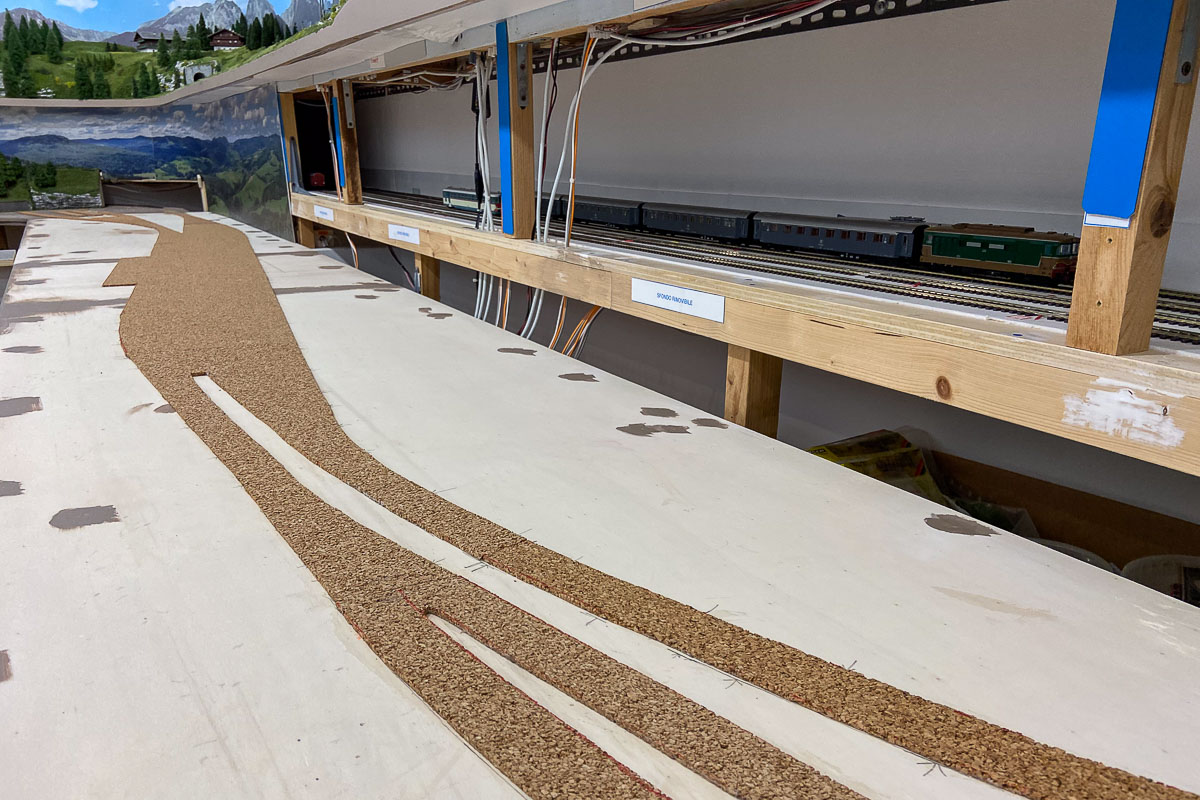

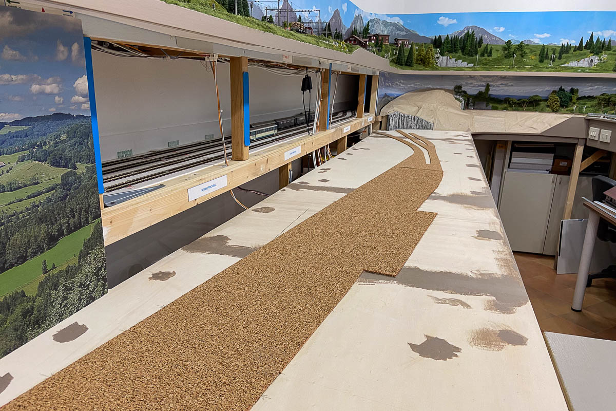

Un altro passettino in avanti: posata la base in sughero e fatta una simulazione provvisoria del tracciato con tutti i deviatoi e alcuni binari flessibili.
Quanto alla base ho ripreso il sughero da 4 mm (che avevo già usato per la stazione nascosta DB) ma devo dire che mi trovo meglio con il Depron (da 3 mm) che ho usato per le parti FS e RhB.
Il Depron è più economico, più facile da disegnare e da tagliare. E’ solo più delicato del sughero e quindi bisogna evitare di urtarlo con utensili taglienti o appoggiarci oggetti pesanti senza fare attenzione.

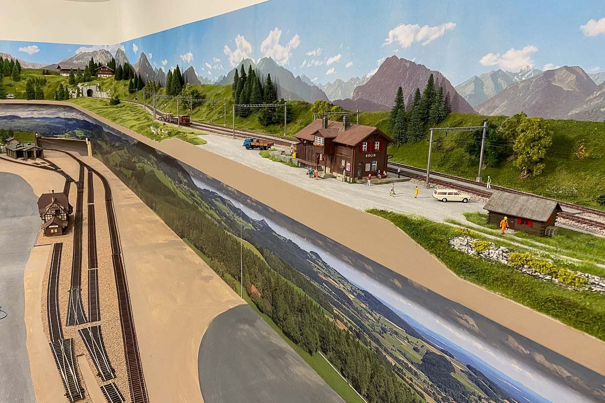

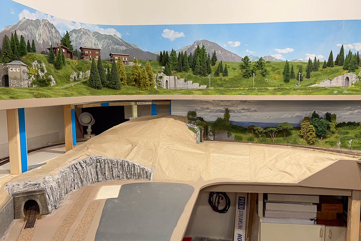

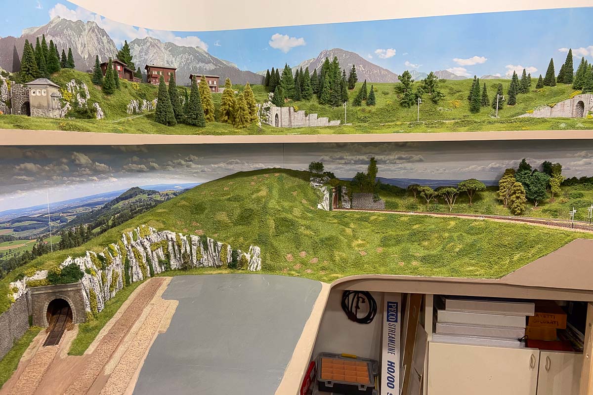

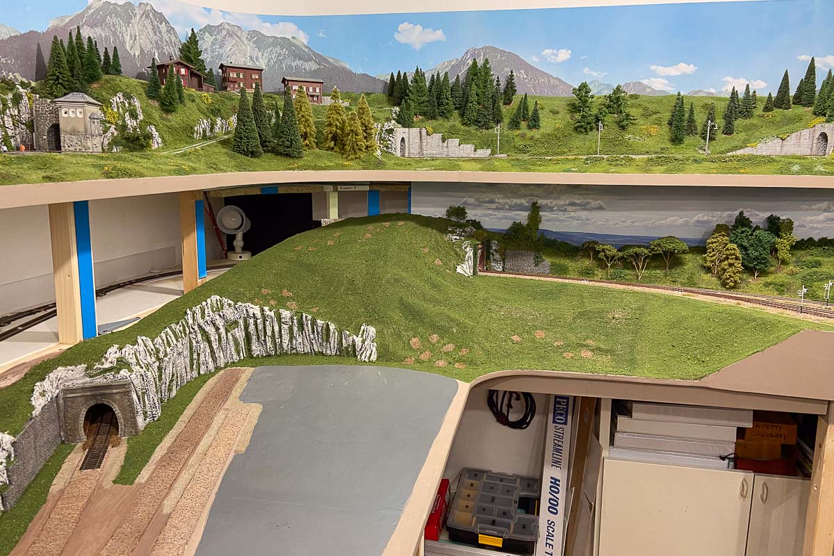

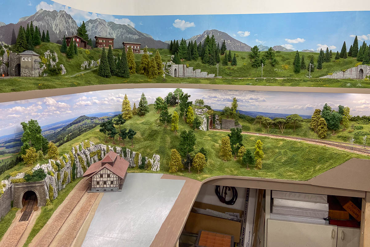

Ultimo aggiornamento prima della pausa natalizia.
Ho completato i due rilievi che collegano il lato italiano con quello tedesco.
Solita tecnica che riepilogo nuovamente:
Telaio di supporto con ordinate in multistrato.
Posa dello strato di carta da pacchi (serve per evitare colature nella fase 3 - foto 1).
Posa della rete da zanzariera in plastica (foto 2).
Stesura impasto di stucco in polvere e vinavil (foto 3).
Colorazione a tempera (foto 4).
Strato di turf (diverse tinte miscelate, foto 5).
Posa erba da 6 mm in tre colori con apparecchio elettrostatico (foto 6).
Posa cespugli e alberi (foto 7).
Per i tunnel e le pareti rocciose ho utilizzato le solite lastre di polistirene e media densità spesse 3 cm.
Nell’ultima foto mostro il lato opposto a lavoro terminato.
