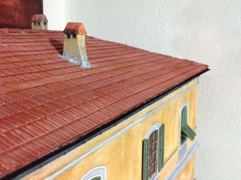

Ho usato il master per il tetto, come al solito i colori non sono esatti.
