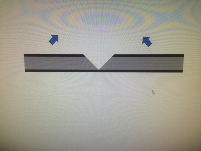

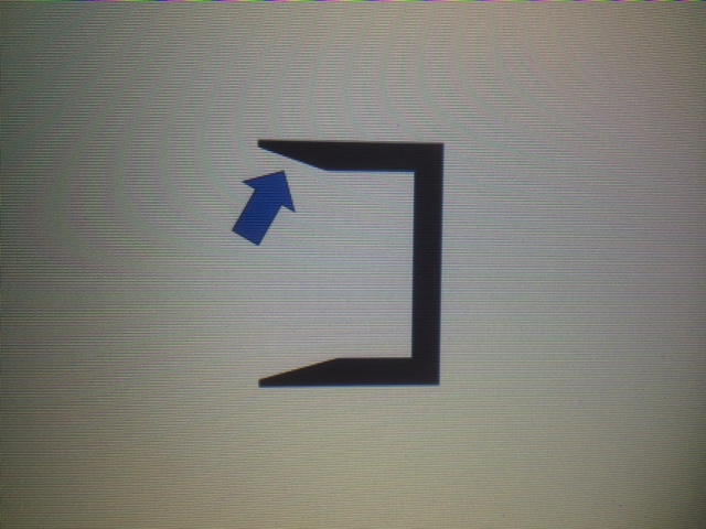

Per l'angolatura della grondaia potresti valutare un taglio parziale a 45°+45°, per evitare di saldare l'angolo esterno e poi limarlo indebolendolo.
Se posso suggerirti, limerei la parte alta della U internamente per assottigliare lo spessore della parete e renderla più veritiera.
Il massimo sarebbe utilizzare il profilato in rame e trovare il modo di farlo ossidare come avviene nella realtà; otterresti un colore finale più che veritiero.
Grazie dell'attenzione.

Ci avevo provato, ma non è facile fare quel taglio, l'unico strumento che ho sono le lime. Il taglio netto a 45°, invece, si fa velocemente con la fresa.
