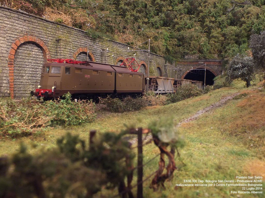

La E636.300 (ACME) con un treno di tramogge (SAGI) per il trasporto del pietrisco alla stazione di Bubina

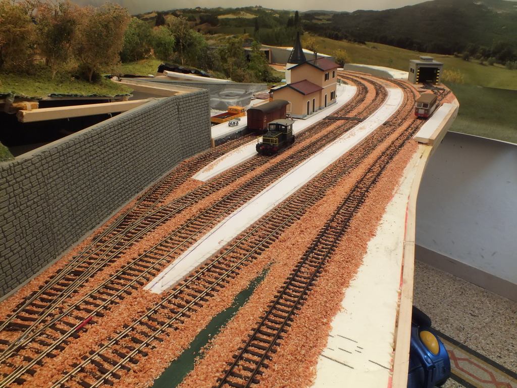

Ecco la massicciata stesa a Bubina ................. bella, la lascio color salmone .... che ne dite?
12768317_1066947320029969_3455993432593383503_o.jpg [ 173.37 KiB | Osservato 7365 volte ]
12783565_1066947306696637_3020204746331377030_o.jpg [ 143.19 KiB | Osservato 7365 volte ]
12794790_1066947313363303_3112745430985122689_o (1).jpg [ 165.64 KiB | Osservato 7365 volte ]
Si tratta di un prodotto di Linea Secondaria. Secondo me non ha nulla da invidiare a ballast che si trovano solo all'estero.
Pezzatura molto fine e vicina (notare, vicina ....) alla corretta riduzione in scala. Ha la particolarità di non aver subito trattamenti di verniciatura e quindi i piccoli elementi che la compongono non sono stati oggetto di abrasioni e levigature che vanno a smussare e stondare gli spigoli.Il modo in cui sono frantumati li rende (quasi) perfetti.
Questo sotto il risultato che non giudico affatto male
massicciata ok.jpg [ 43.39 KiB | Osservato 7365 volte ]
....azz.....scusate.......sopra ho inserito una foto di massicciata vera ..... :mrgreen: :mrgreen: :mrgreen:

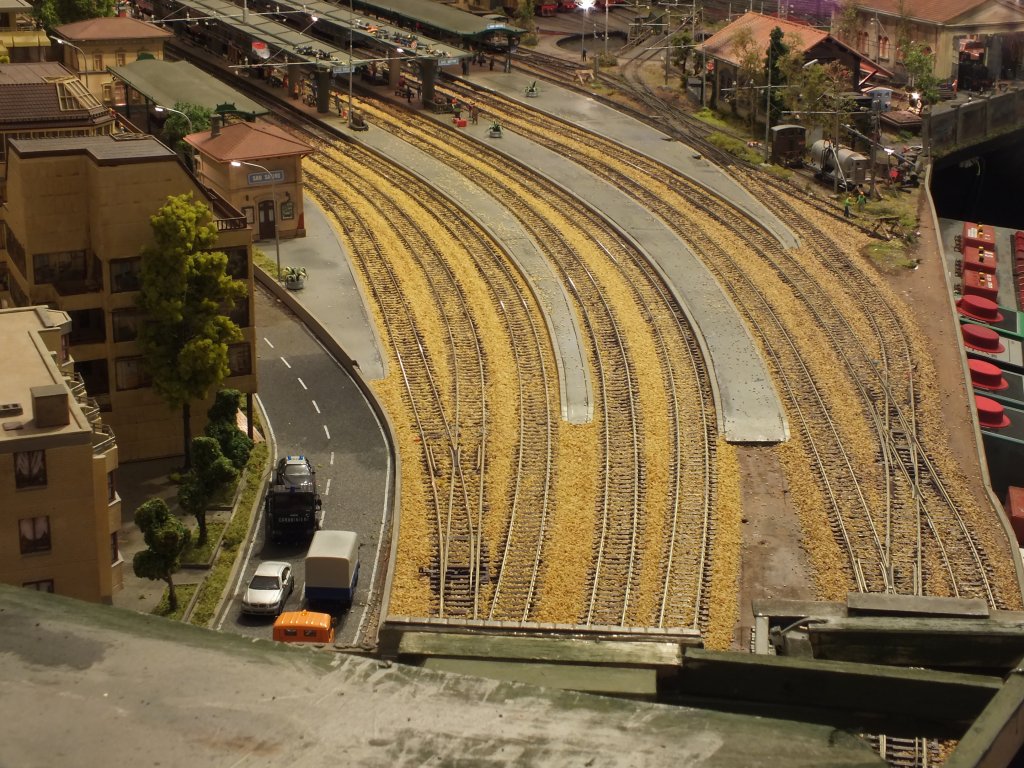

Guarda come si presentava San Satiro appena stesa la massicciata
DSCF6921.jpg [ 225.72 KiB | Osservato 7333 volte ]
 Oggetto del messaggio: Re: PLASTICO: SAN SATIRO
MessaggioInviato: domenica 6 marzo 2016, 11:46
Nome: Giuseppe Randazzo
Messaggi: 1618
ah ecco!!! :D Non avevo dubbi comunque sul risultato finale ;)

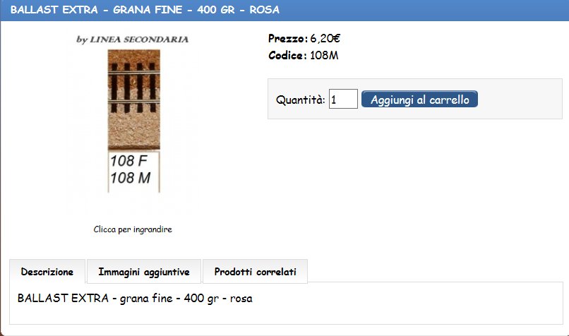

Buona sera,
una domanda: questo ballast è già presente nel catalogo Linea Secondaria? Ad un primo esame non riesco a trovarlo.
Conoscendo già la produzioine del sig. Sbrugnera sono molto interessato anche perchè capiterebbe veramente al momento giusto per il mio plastico.
Grazie ed un cordiale saluto.
Gianni de Bernardis

GIANNIDEBE ha scritto:
Buona sera,
Gianni de Bernardis
Ciao Gianni,
il prodotto da me utilizzato è questo - Credo sia a listino da un po' di tempo visto che l'abbiamo utilizzato già per la stazione di San Satiro
ballast.jpg [ 40.92 KiB | Osservato 7125 volte ]

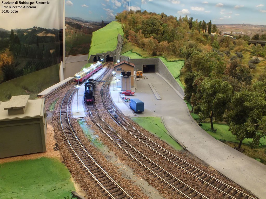

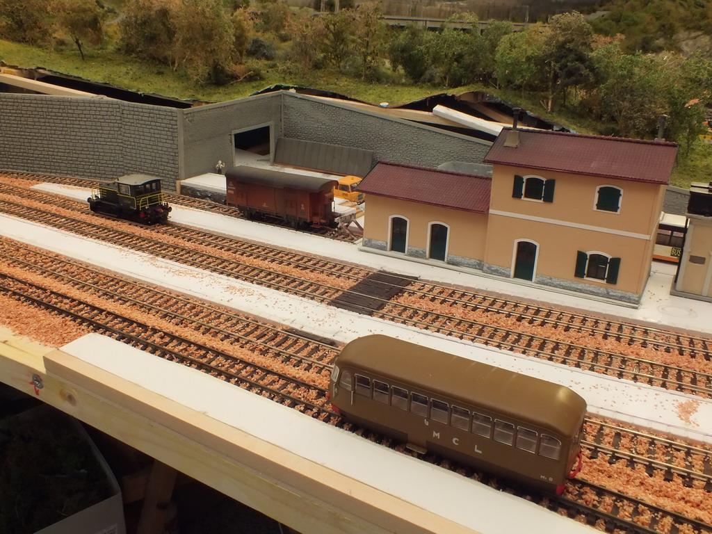

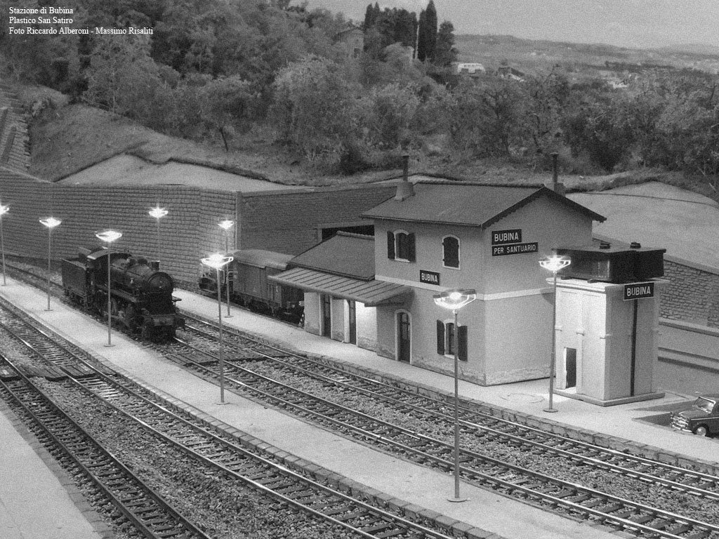

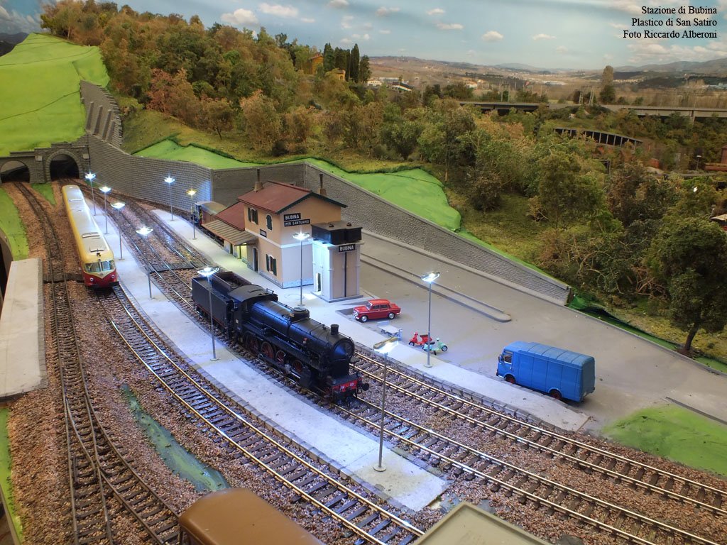

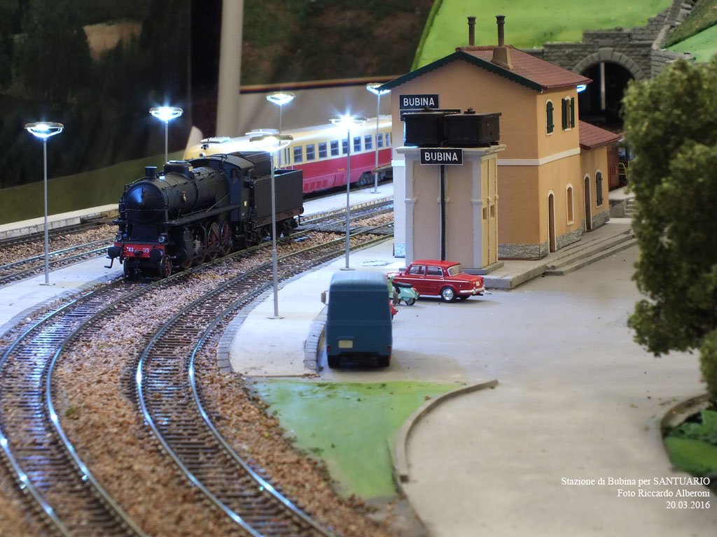

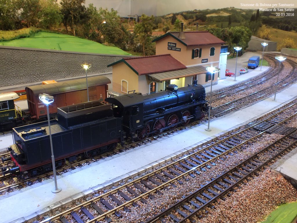

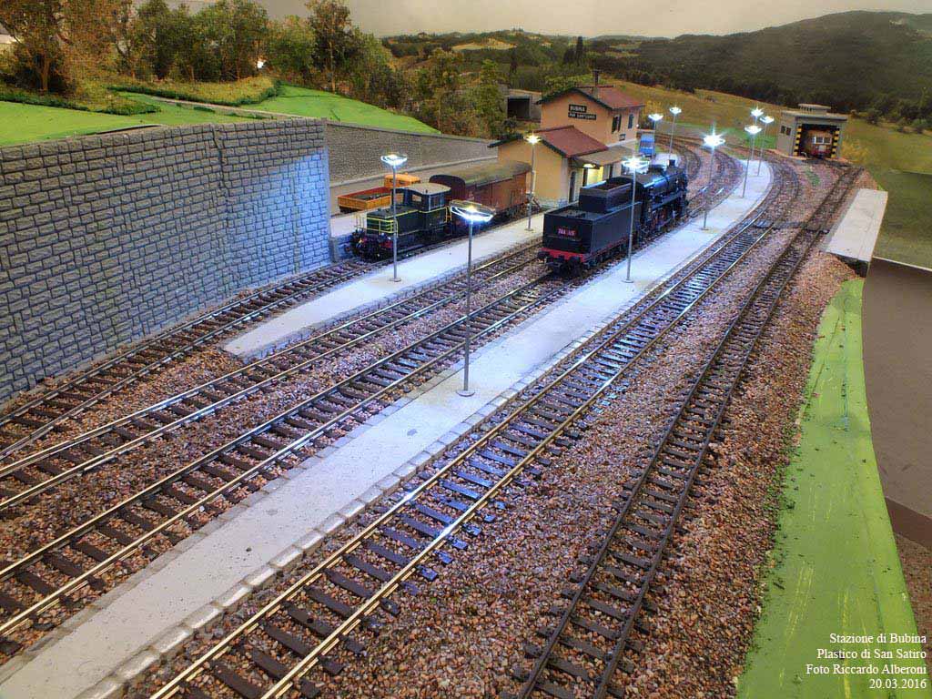

Alla Stazione di Bubina adesso la massicciata non è più color "salmone" :lol: :wink:
Con il poco tempo che riesco a "rubare" (letteralmente) a famiglia e lavoro ........ io e mio "cugggino" Massimo abbiamo dato la prima passata per la sporcatura e "tappato" i buchi sui rilievi dove avevamo praticato gli scassi per inserire tracciato nuovo, F.V. , strada ......
Il F.V. stesso è solo appoggiato, tanto per capire come risultano da gestire gli spazi per l'inserimento dei particolari di finitura (cancelli vari, fontanelle, cabine telefoniche, cestini, cartelli, lampioni ecc...ecc....)
L'incrocio tra una Gr744 "Caprotti" ed il Diretto da San Satiro ha dato l'occasione per scattare qualche foto
Bubina 001.jpg [ 242.82 KiB | Osservato 6489 volte ]
Bubina 002.jpg [ 231.55 KiB | Osservato 6489 volte ]
Bubina incrocio 001.jpg [ 207.69 KiB | Osservato 6489 volte ]
Bubina incrocio 002.jpg [ 212.05 KiB | Osservato 6489 volte ]
Bubina incrocio 003.jpg [ 148.15 KiB | Osservato 6489 volte ]
Bubina Incrocio 004.jpg [ 211.86 KiB | Osservato 6489 volte ]
Bubina Incrocio 005.jpg [ 229.29 KiB | Osservato 6489 volte ]
MessaggioInviato: lunedì 21 marzo 2016, 9:30
Messaggi: 1674
:shock: :shock: :shock:
che dire!
MessaggioInviato: lunedì 21 marzo 2016, 12:41
Nome: Andrea Brogi
Messaggi: 1111
Promette davvero bene, ne verrà fuori un buonissimo lavoro.
Hai poi deciso di lasciare solo il marciapiede alla fermata SR per S.Binario?
MessaggioInviato: venerdì 25 marzo 2016, 11:58
Messaggi: 2844
Ciao Andrea !
Sul 4° binario, quello della linea a s.r. per Santuario, abbiamo eliminato la pensilina che avevo posizionato solo per vedere come si "presentava".
Appesantisce troppo il contesto. Utilizzeremo una struttura più "leggera" , meno invasiva.
Per quanto riguarda i binari (sempre a s.r.) si è deciso di lasciare solo il binario che "si vede" - Mi piace troppo quella leggera curva ed un altro binario avrebbe inutilmente appesantito.
Del resto "non sappiamo" :D quello che c'è oltre la fine del plastico ...... c'è tutto un mondo e sicuramente, altri binari :mrgreen:
