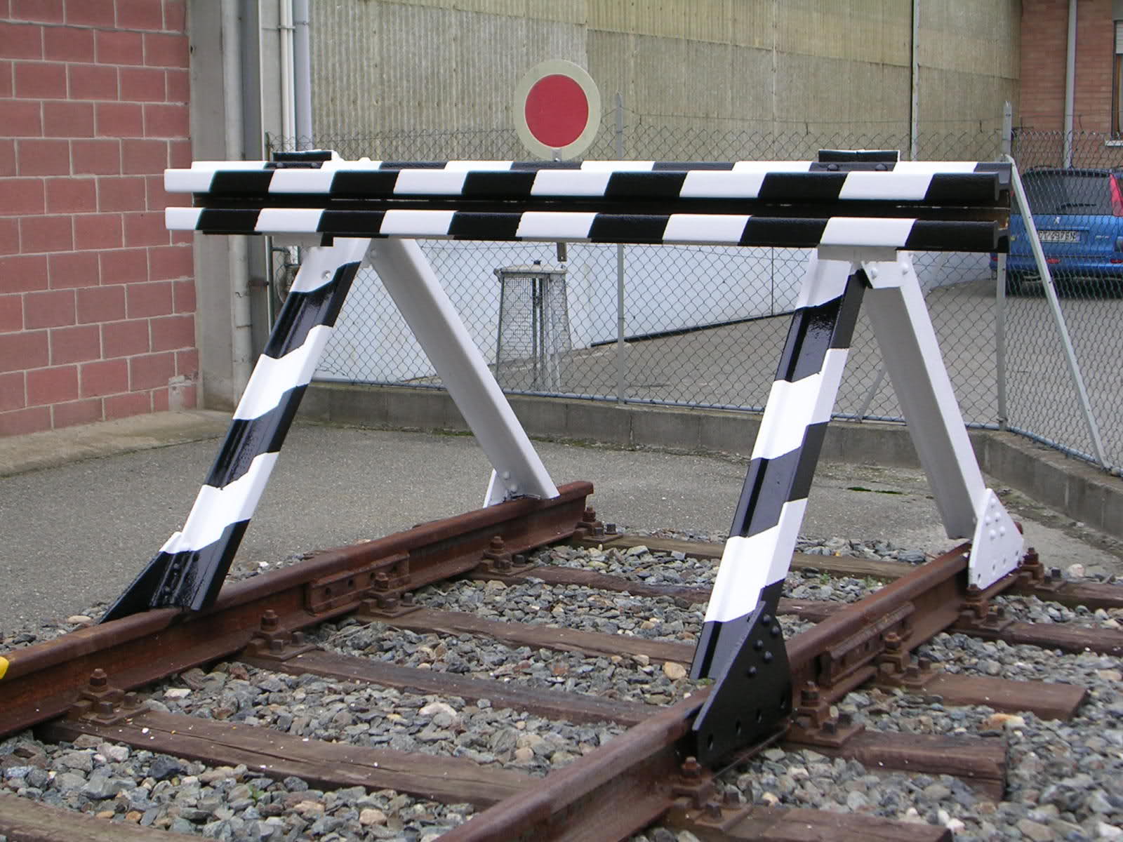

Riguardo alla vela rossa fissa, sebbene ve ne fossero alcune semplicemente riflettenti, nelle stazioni con doppio segnalamento prediligerei la tipologia luminosa anche perché al vero il controllo della accensione della vela rossa insisteva nelle condizioni per l'apertura del segnale di protezione.
Un dischetto rosso da 8 mm con bordo bianco con al centro un led micro rosso... per te non vedo difficoltà!
A sant' Anna ci sono dei fari a luce rossa tipo semafori senza dischetto.
Sicuro da 8 mm? Sarebbe quanto la vela di un normale segnale FS...pensavo fossero più piccoli...Lineamodel li fa.
paraurti.jpg [ 215.16 KiB | Osservato 6591 volte ]
