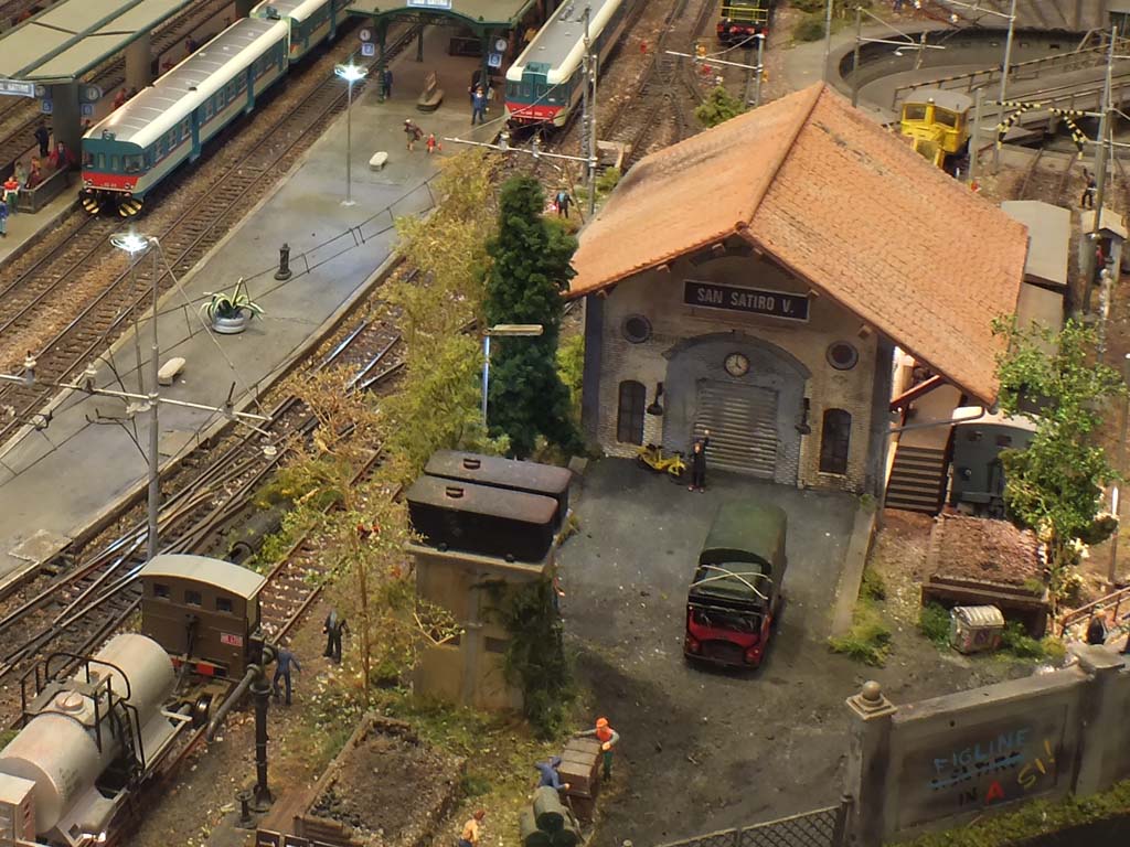

Signori ...... ricordiamoci sempre che nel vecchio cartello che ancora si trova sul magazzino della stazione di San Satiro si legge :
SAN SATIRO V.
La "V" forse pochi sanno che non sta per "vescovo" ........ :mrgreen: :mrgreen: :mrgreen:
S.Satiro V.jpg [ 183.79 KiB | Osservato 6340 volte ]
