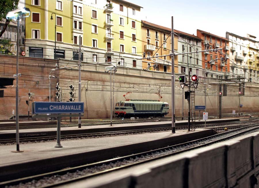

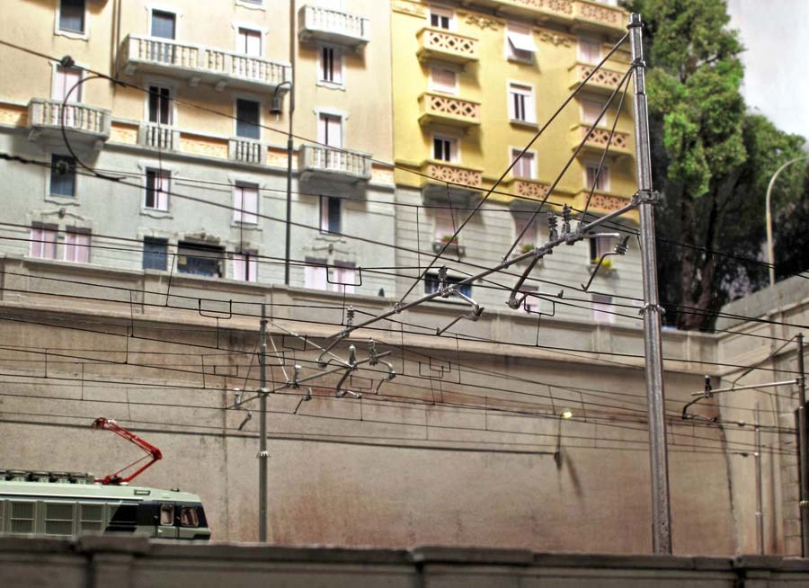

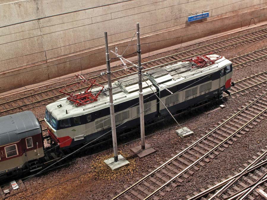

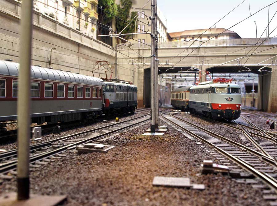

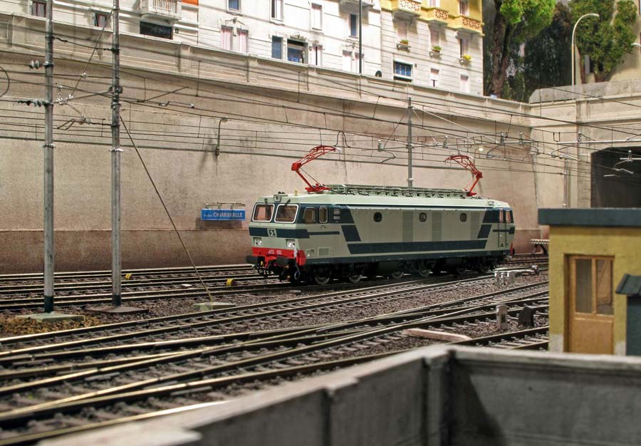

Nel frattempo, dopo un mesetto e oltre di agonia, ecco terminata la catenaria lungo tutto il piazzale della stazione di Milano Chiaravalle e lungo il fascio sud. Le foto ingrandite mostrano inevitabilmente tutti quei difettucci che l’occhio nudo fa davvero fatica a percepire, comunque devo ammettere di essere molto contento del risultato. L’insieme di filo di ferro e filo elastico ha dato il risultato di funzionalità e finezza che stavo cercando.
Dopo un periodo di collaudo adesso la catenaria è completamente a regime. Comincia il viavai elettrico e tutte le locomotive ringraziano di poter correre a pantografi alzati!
La “diva del momento” scorrazza allegramente per il piazzale della stazione:

Impressionante :shock:
Se la E633 avesse avuto le ruote nere anzichè nichelate avrei pensato ad una foto dal vero.

E' come se ACME avesse fatto apposta la 633 per il tuo plastico 8)

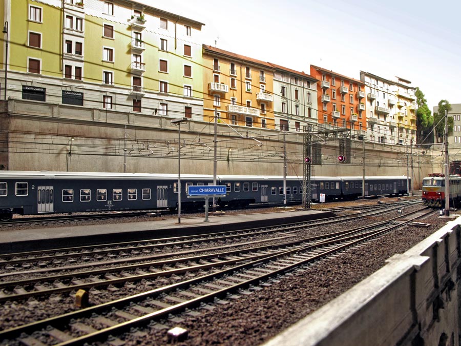

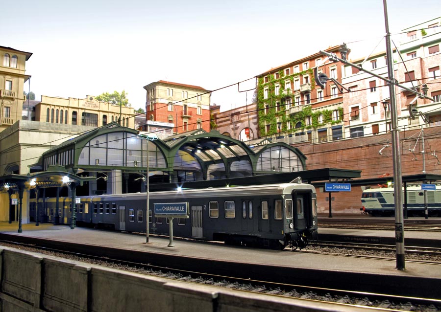

Prima o poi se ti riesce ci fai una foto del piazzale della stazione con un pianoribassato ardesia?
Ciao Maurizio! Intendevi una cosa così?
