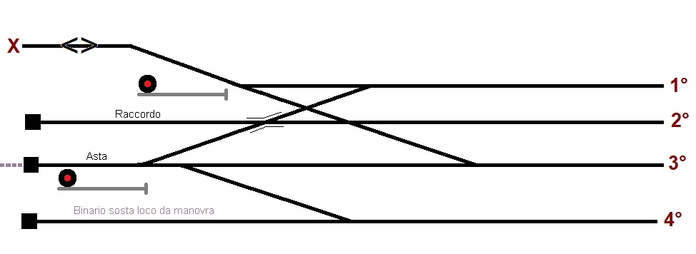

No, segnale unico di partenza, stile FS di una volta. Sono due segnali, uno per linea, da piazzare sulla punta dello scambio estremo (o a sinistra del fascio, o dove c'è posto, a seconda di come girava al progettista ne ho visti piazzati ovunque). Vedi immagine.
marcelloPT1.jpg [ 45.01 KiB | Osservato 5515 volte ]
Ovviamente per partire i treni hanno bisogno della spalettata del DM (e/o dell'indicazione di un segnale basso di manovra, ma evitiamo complicazioni).
