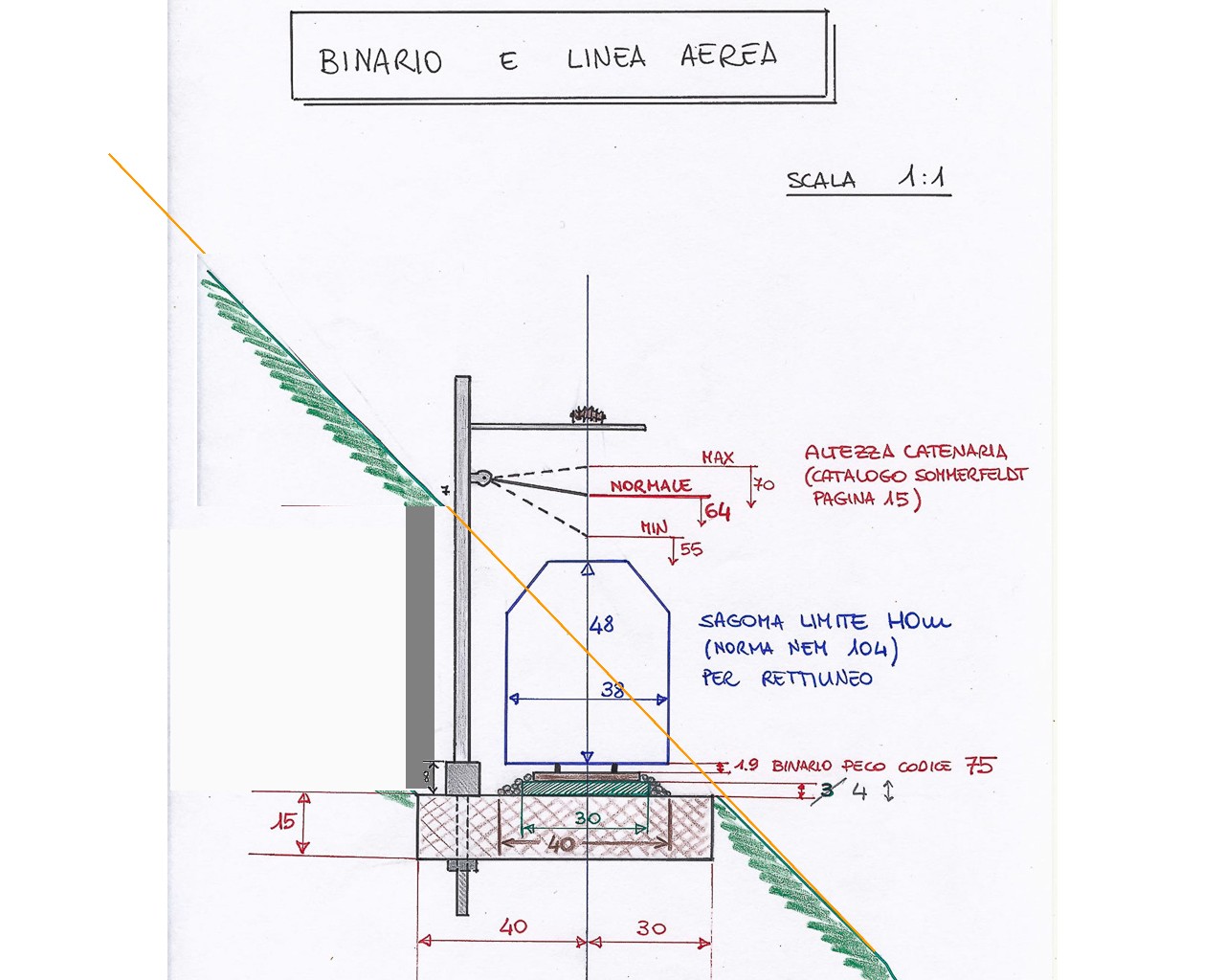

..senza nulla togliere all'insieme, ho notato una situazione, a mio modesto avviso,
poco coerente nella realtà e spesso ritrovata su plastici montani.
La foto binario e line aerea ne è il tipico esempio.
Mi permetto allegare la "foto progetto" come la vedrei io.
....poi, ovviamente, ognuno ......

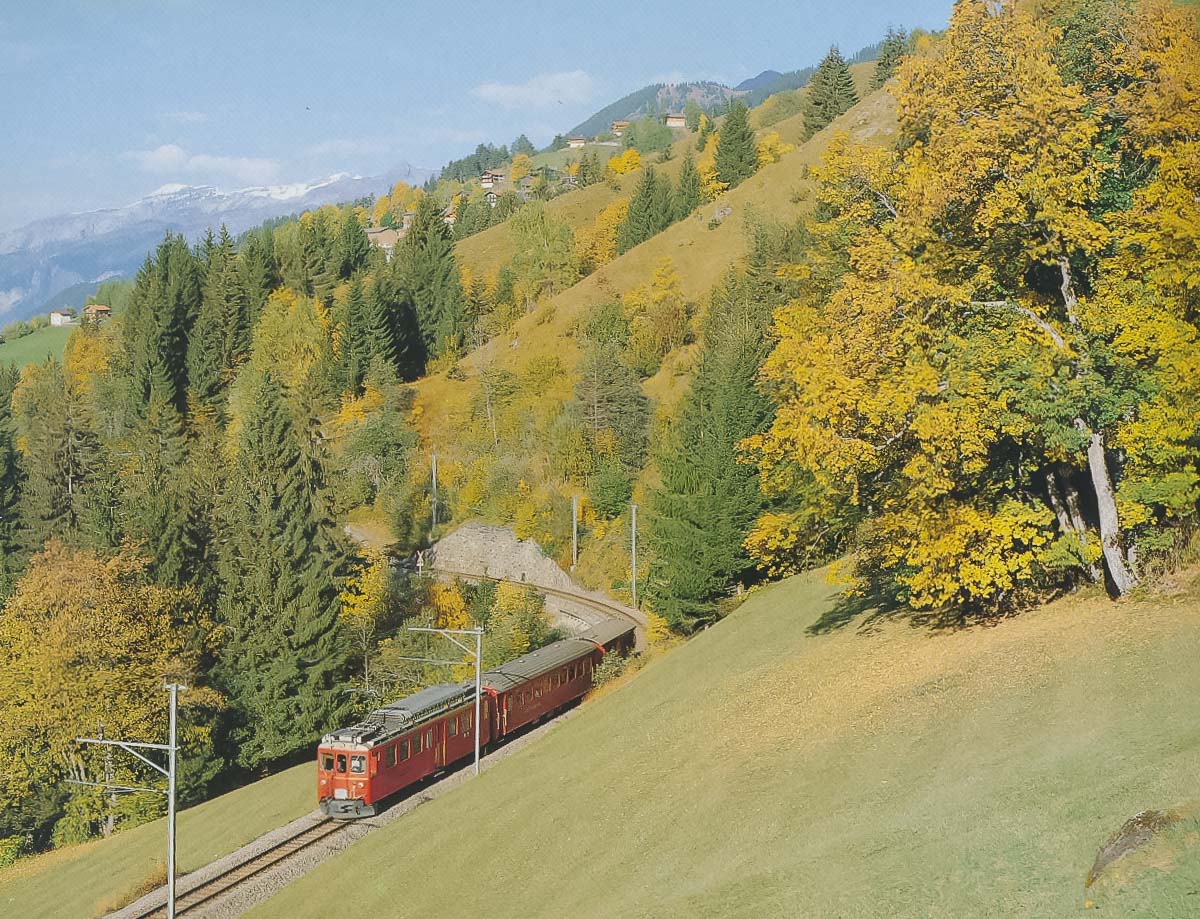

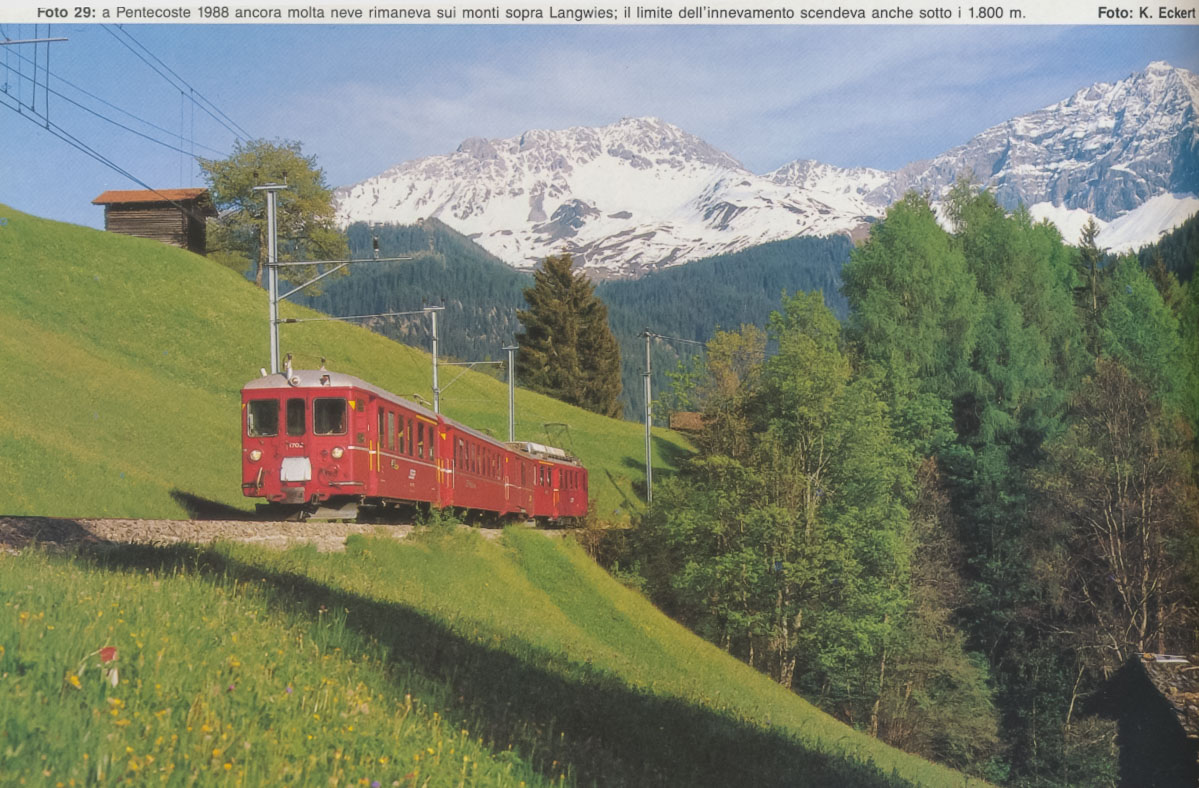

La situazione da te disegnata è sicuramente corretta ma anche quella prevista da me (cioè senza muraglione a monte ma con il pendio a monte che arriva a filo dei binari) si può riscontrare nella realtà:
MF Speciale RhB seconda parte foto 29 - Maggio 1988.jpg [ 237.94 KiB | Osservato 6086 volte ]
MF Speciale RhB seconda parte foto 28.jpg [ 287 KiB | Osservato 6086 volte ]

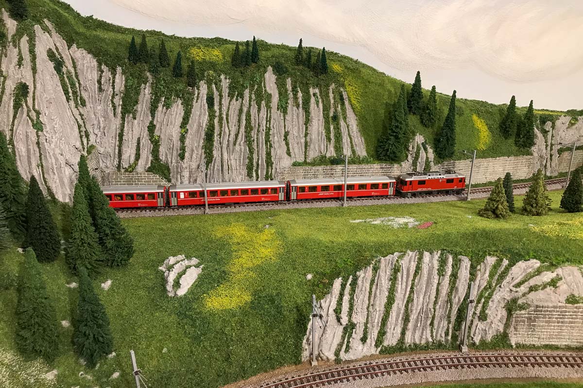

... dopo di che nel mio plastico ci sono parecchie varianti, dovute alla conformazione del tracciato.
1) muraglione/roccia a monte e pendio inclinato a valle:
2020 07 29 - Avanzamento lavori-3.jpg [ 283.95 KiB | Osservato 6078 volte ]

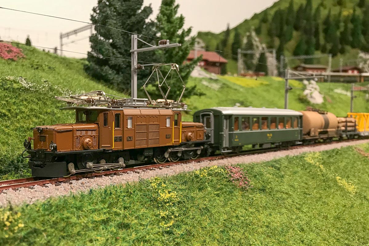

2) pendio a monte e a valle senza muraglione:
2020 05 06 - Convogli-4.jpg [ 243.41 KiB | Osservato 6077 volte ]

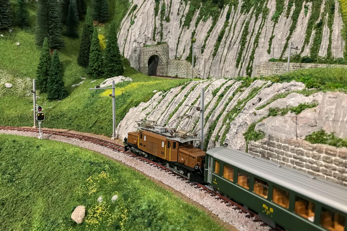

3) muraglione/roccia a monte e pendio che risale dal lato opposto:
2020 05 06 - Giro in senso orario-7.jpg [ 252.34 KiB | Osservato 6077 volte ]
