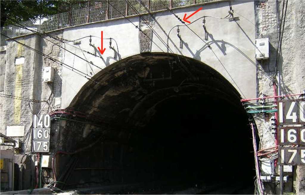

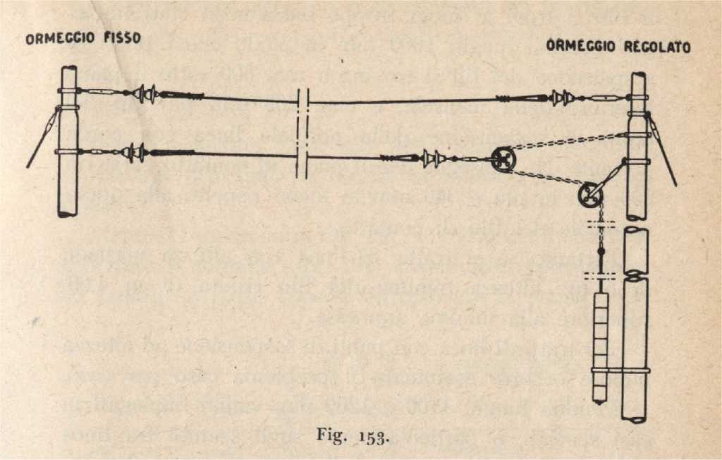

Quella ha tanto il sapore di voler riprodurre una TE da 320 mmq quindi con una sola fune portante che in questo caso non è mai regolata, quindi quell'ormeggio fisso al portale ci sta.
La catenaria con fune contrappesata è dalla 440 mmq in su, ovvero quelle con doppia fune portante.
Quella in foto invece mi pare confonda un po' le idee.
La TE è sicuramente una 440 mmq (a quelle velocità di linea è indispensabile) ed è visibile la doppia fune portante che sarà regolata in galleria (probabilmente con dei Tensorex) mentre quegli ormeggi sul portale sono probabilmente di un "punto fisso" a metà campata.
