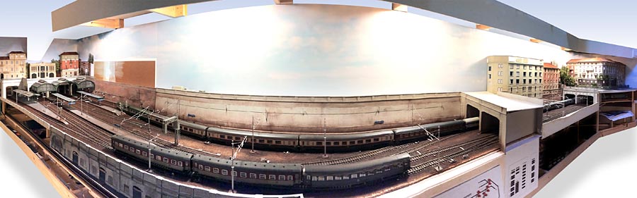

Ti chiedo se puoi fare una foto "globale" o grandangolo, in modo da capire lo spazio che occupi. ;-)

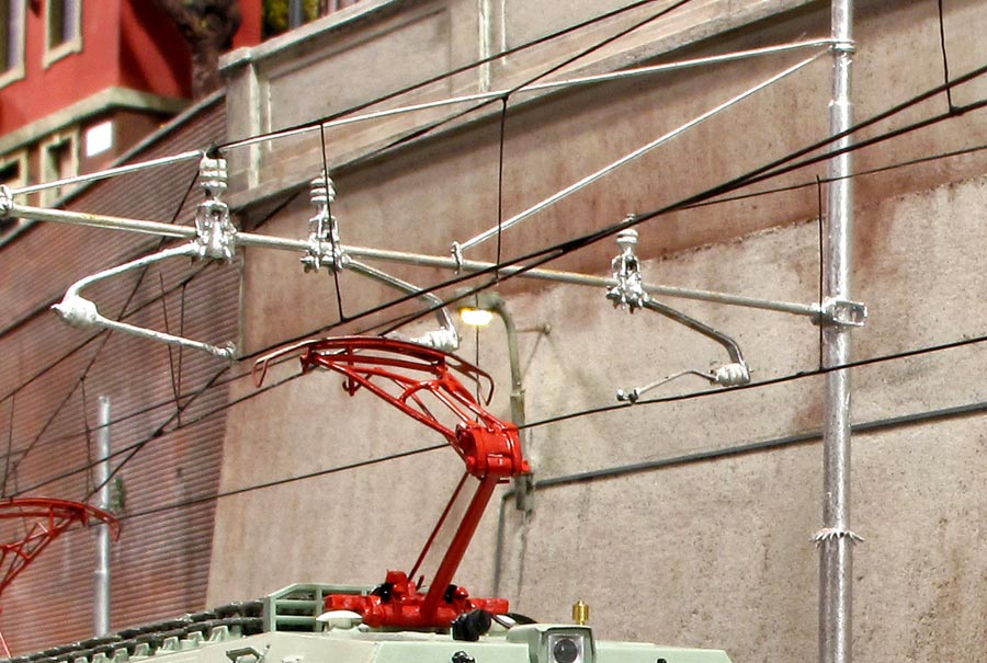

Ciao Silvio, a parte farti i complimenti (ma non rendono l'idea dell'emozione che da la visione del tuo plastico), una domanda sulla catenaria.L'incrocio tra i fili di contatto sulle deviate genera uno "scalino" pari al diametro del filo che passa sotto l'altro. Questo non genera problemi allo strisciamento dei pantografi? O c'è un qualche ccorgimento da adottare in questi casi (che su un piazzale sono ovviamente frequenti)?

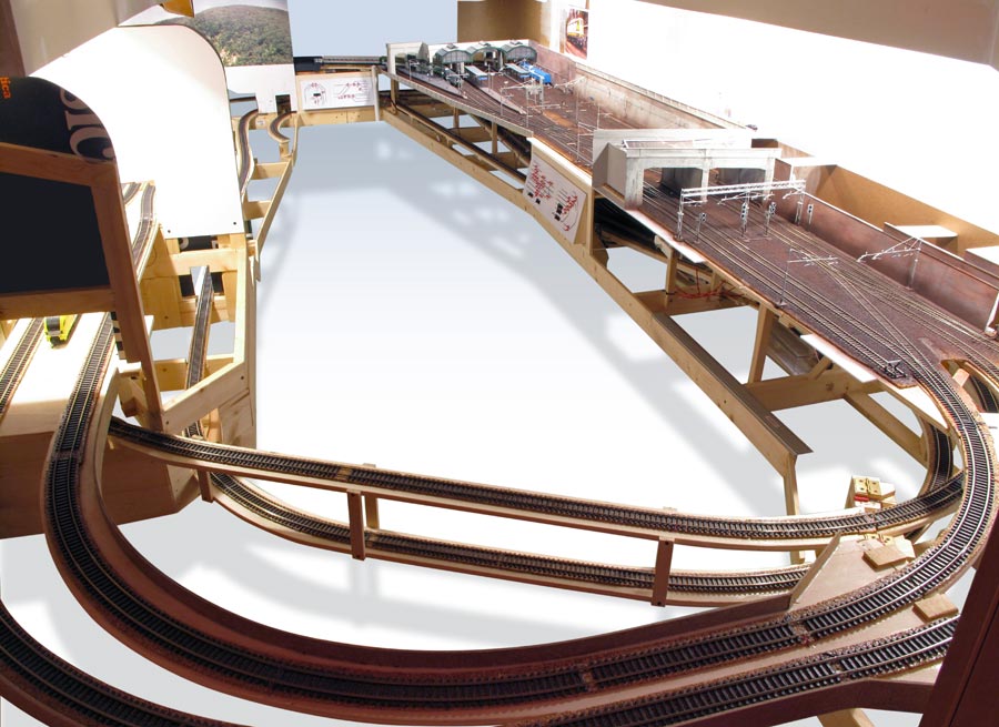

Ciao Giacomo, queste non sono proprio recentissime ma così ti puoi rendere conto dello spazio occupato (4,5 m x 2 m, vedi anche QUI).
global1.jpg [ 106.29 KiB | Osservato 7825 volte ]
global2.jpg [ 56.77 KiB | Osservato 7825 volte ]

L'incrocio tra i fili di contatto sulle deviate genera uno "scalino" pari al diametro del filo che passa sotto l'altro. Questo non genera problemi allo strisciamento dei pantografi? O c'è un qualche accorgimento da adottare in questi casi (che su un piazzale sono ovviamente frequenti)?
Ciao Enrico! In realtà non c'è nessun accorgimento perché l'accavallamento è talmente ridicolo a livello di spessore che gli striscianti nemmeno se ne accorgono. Inoltre l'incrocio non avviene mai in modo perpendicolare ma sempre con un angolo molto acuto, quindi non potrebbe mai verificarsi un impuntamento.
incroci.jpg [ 116.17 KiB | Osservato 7825 volte ]

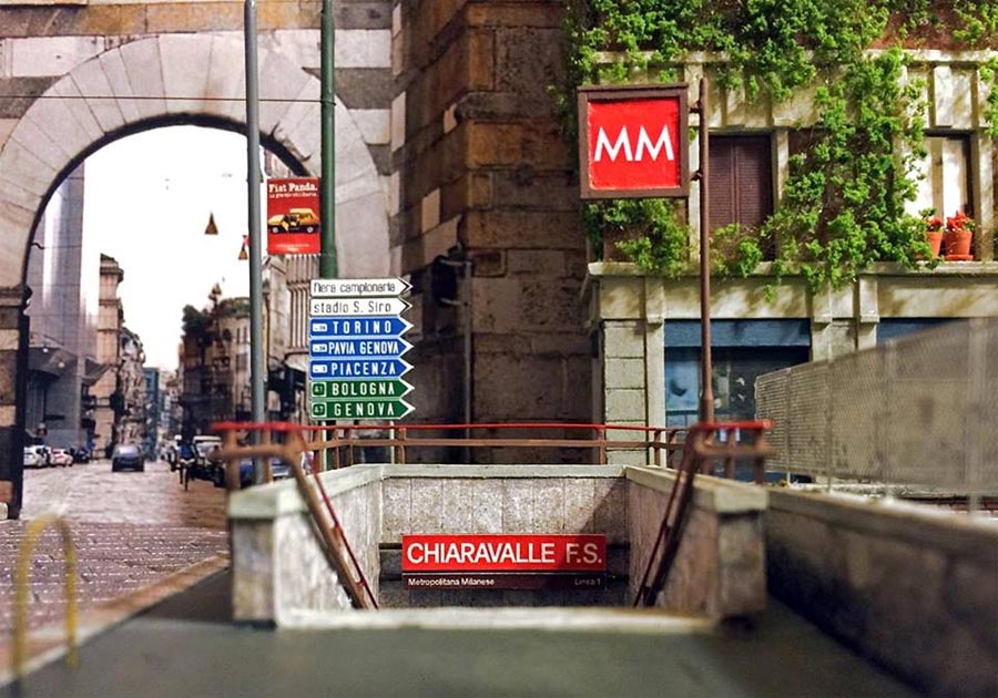

Non riesco a star fermo... aiuto... Non mi piacevano i corrimani della fermata del metrò, quindi li ho rifatti più sottili...
metro.jpg [ 115.29 KiB | Osservato 7825 volte ]

Le foto grandangolo danno proprio l'idea di come basti poco spazio per ricreare un ambiente apparentemente immenso. Se uno guarda le singole foto dei vari dettagli del plastico si immagina un plastico enorme, ma così non è!
Progettazione squisita !
