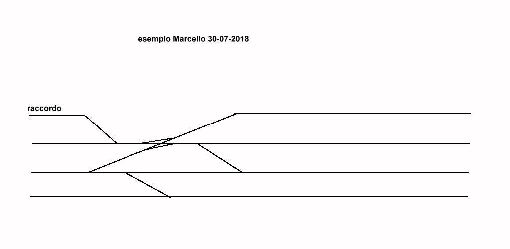

Io ottimizzeri in quasto modo (disegno veloce).

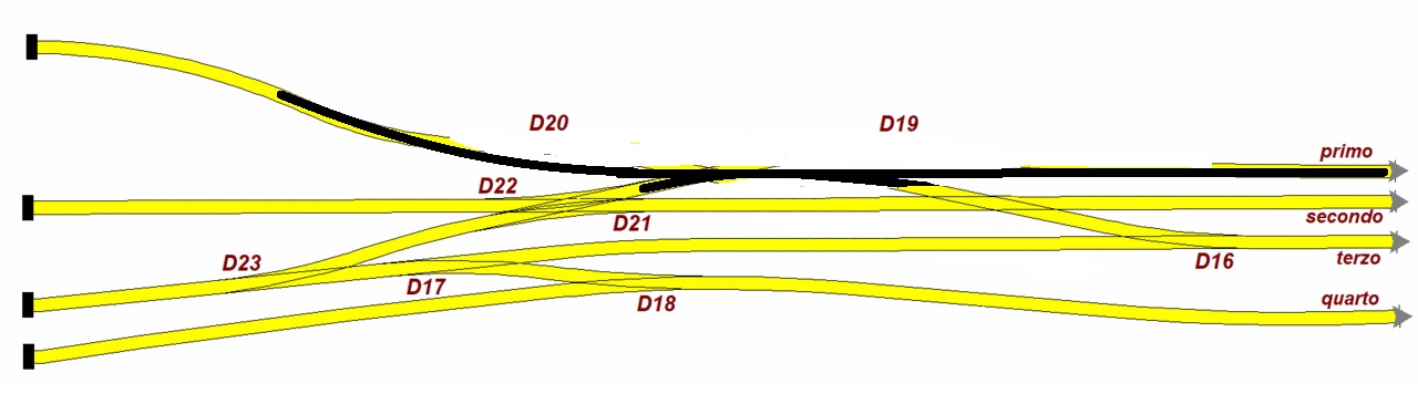

Con questo il terzo binario risulta inalterato, ma con il raccordo come faccio?

La "gobba" sul primo binario non è come in disegno, fatto con SCARM, che usa lo schema dei binari di Peco. In realtà lo scambio curvo sul primo non è così, poiché con piccoli accorgimenti è possibile variarne la curvatura, entro certi limiti, ed adattarlo al bisogno. L'interbinario aumentato in quel punto è reso necessario dal pilone di sostegno del passaggio pedonale "overhead" che porta al marciapiede del terzo-quarto binario, e dal segnale di partenza del primo.
