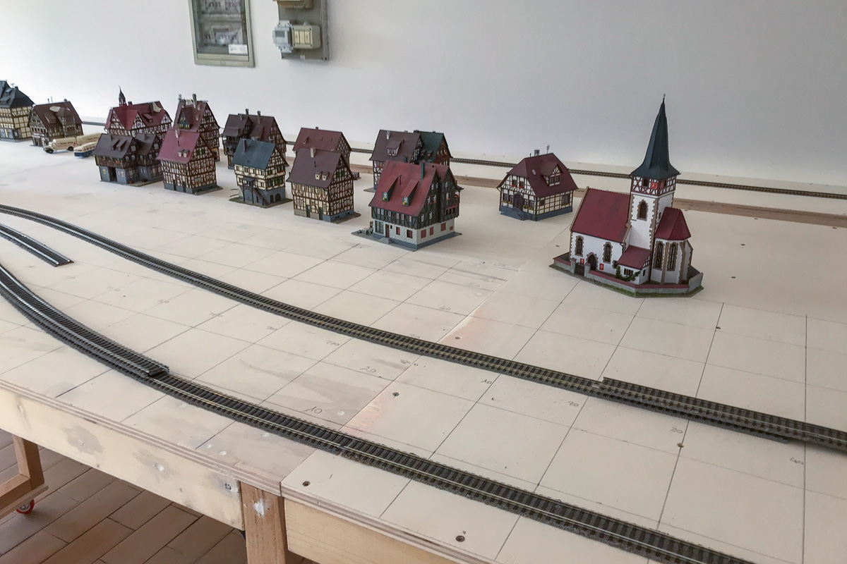

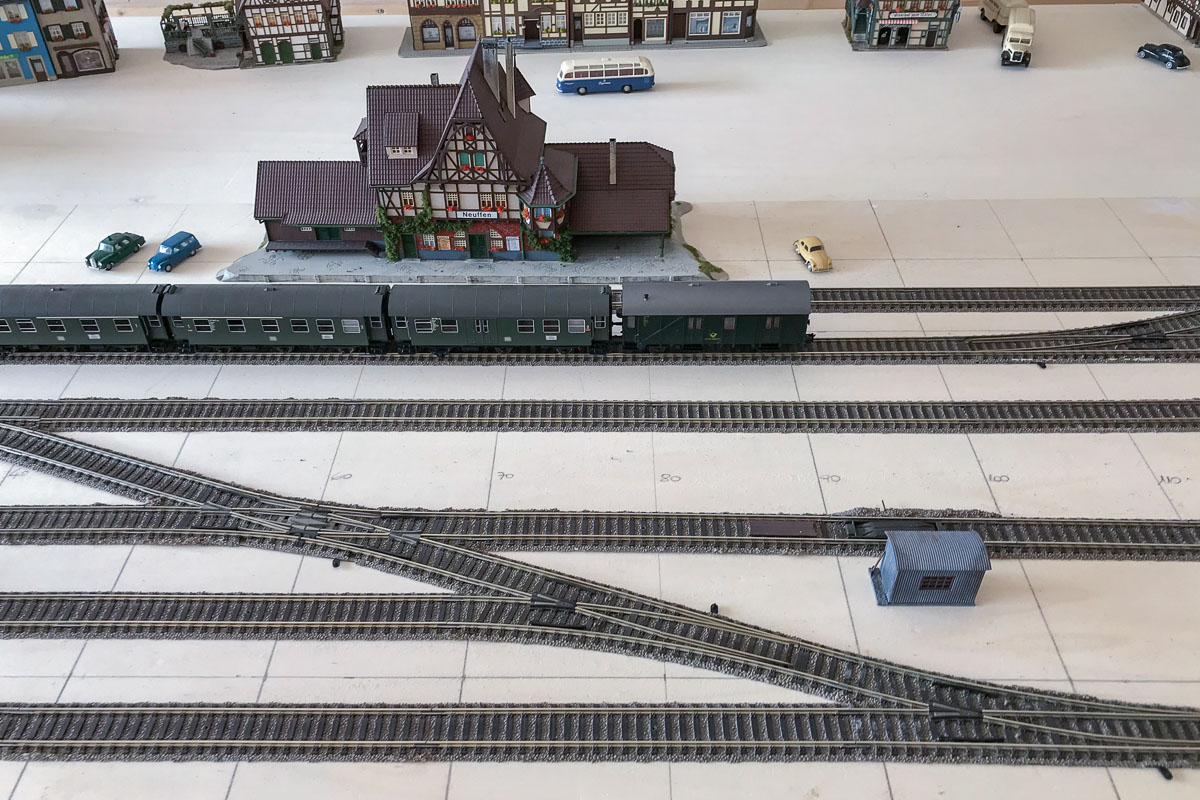

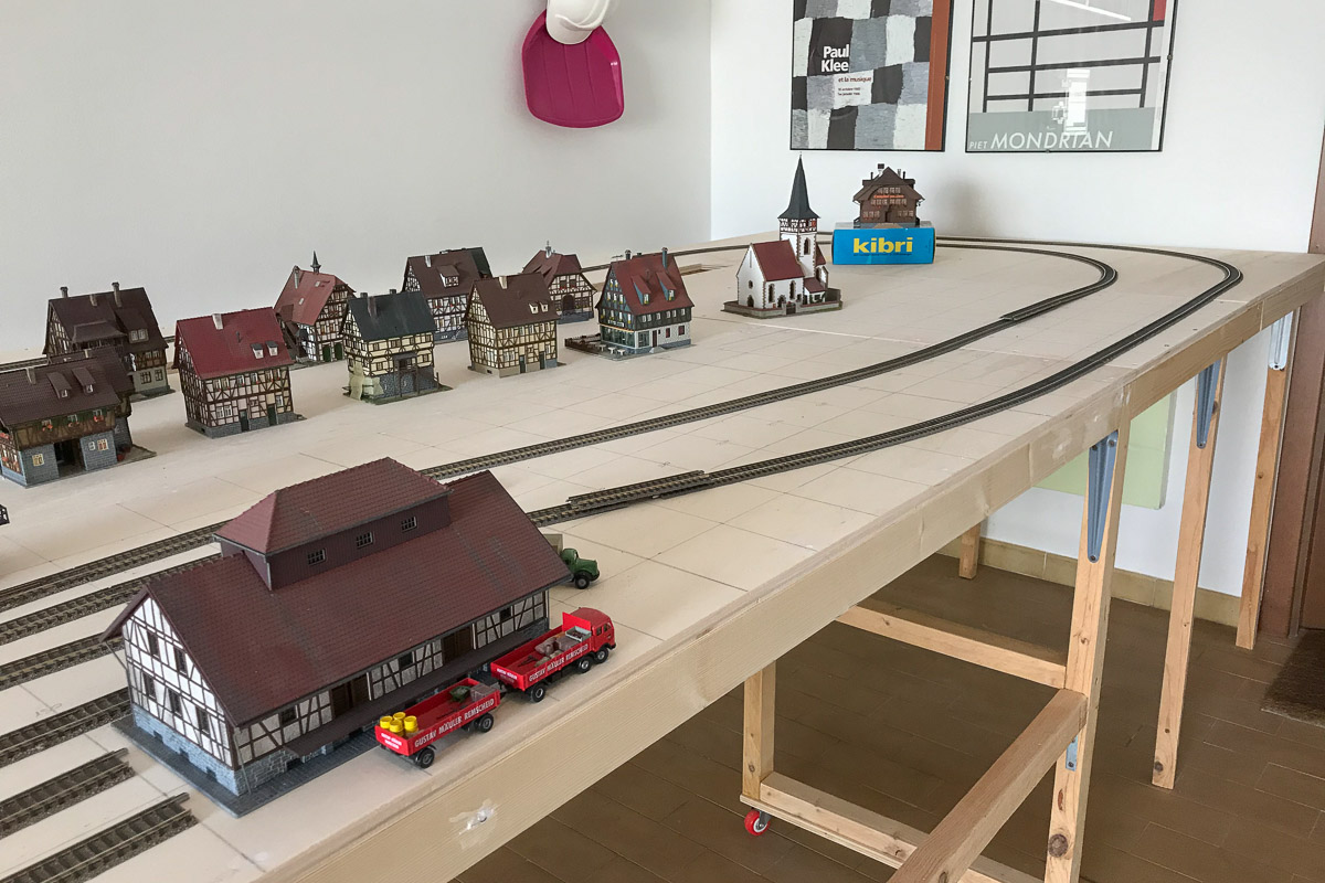

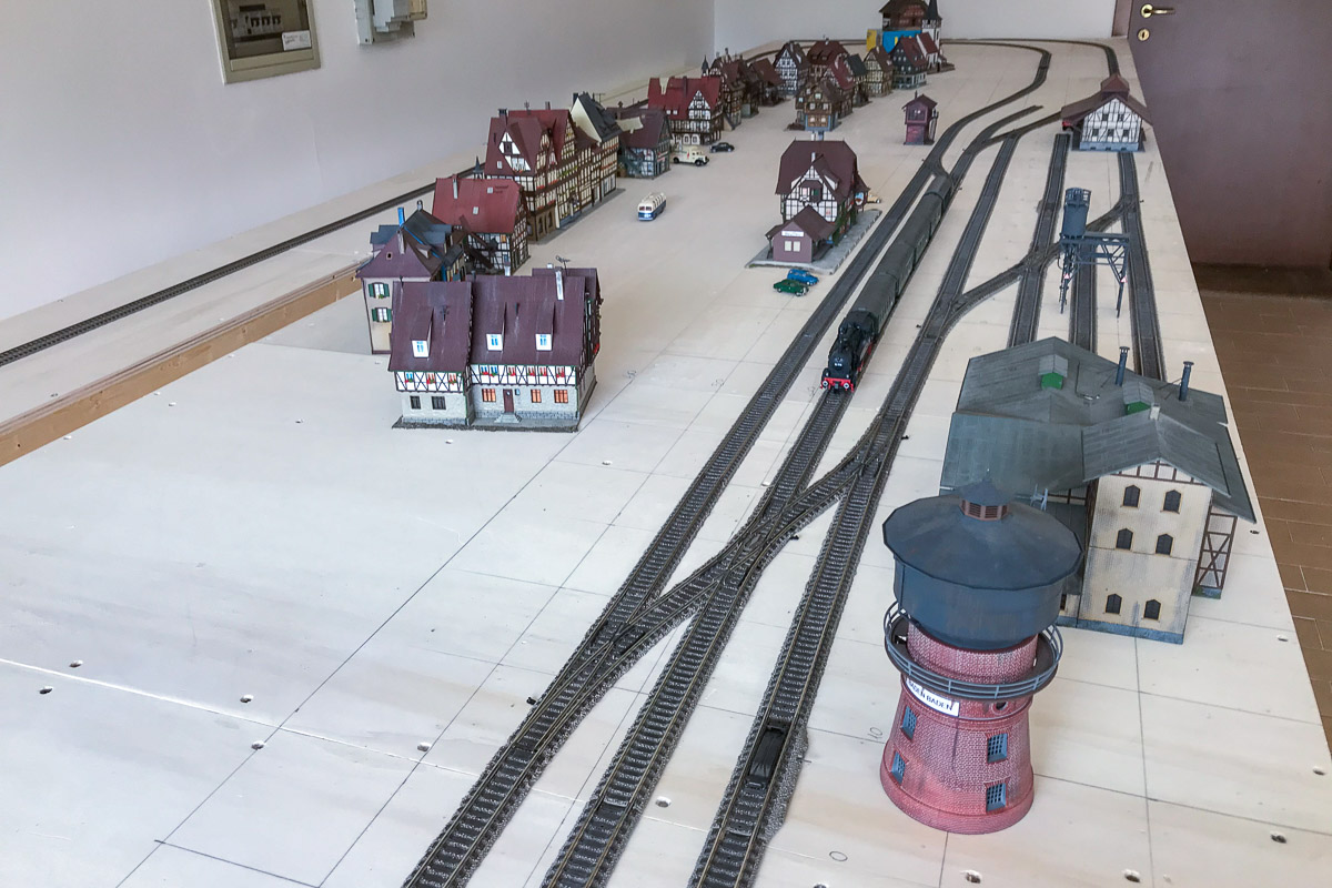

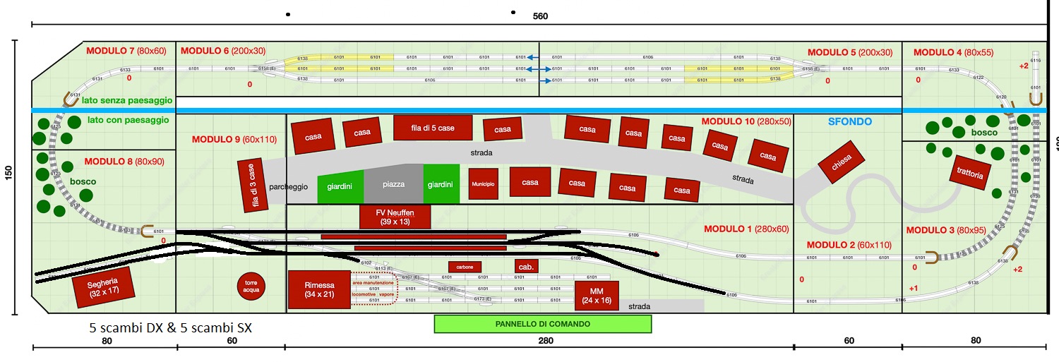

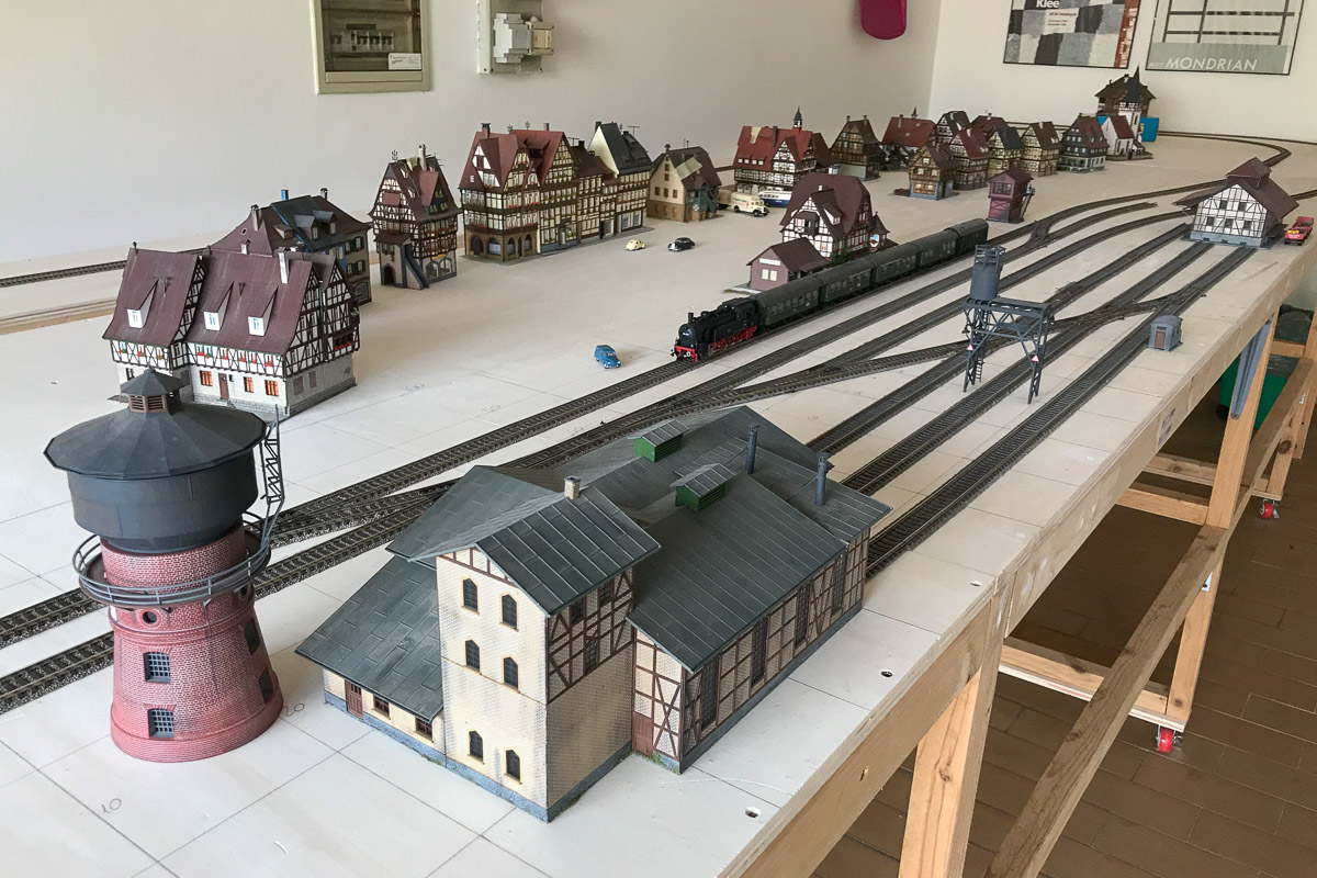

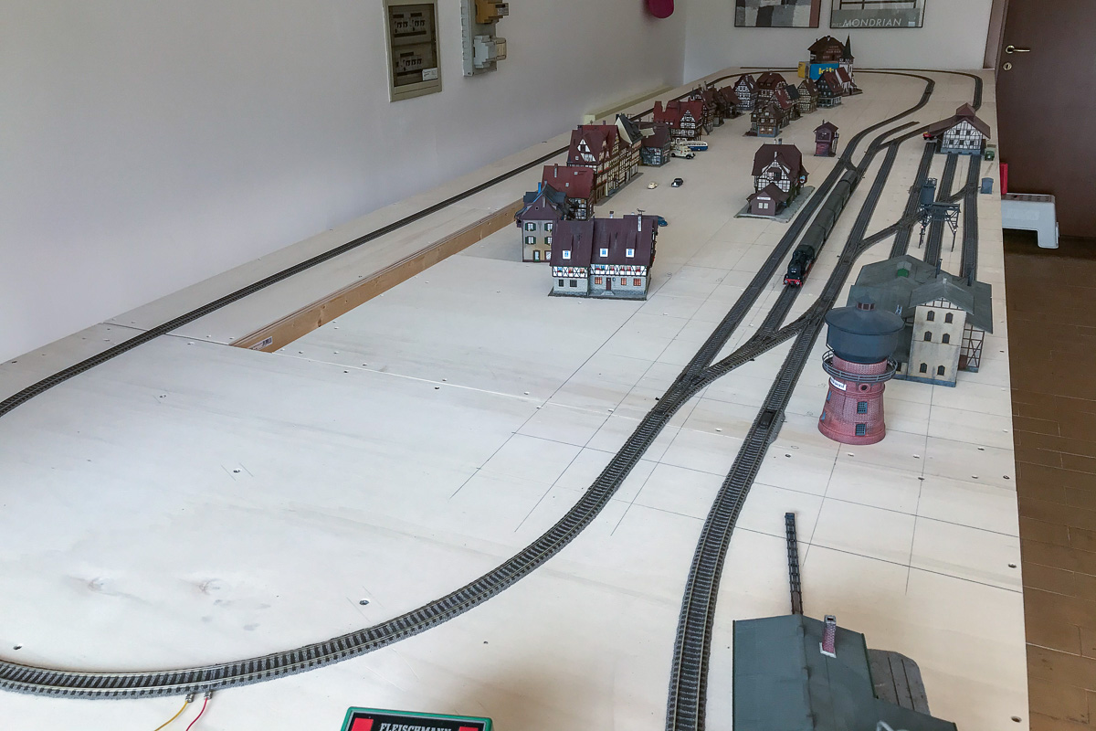

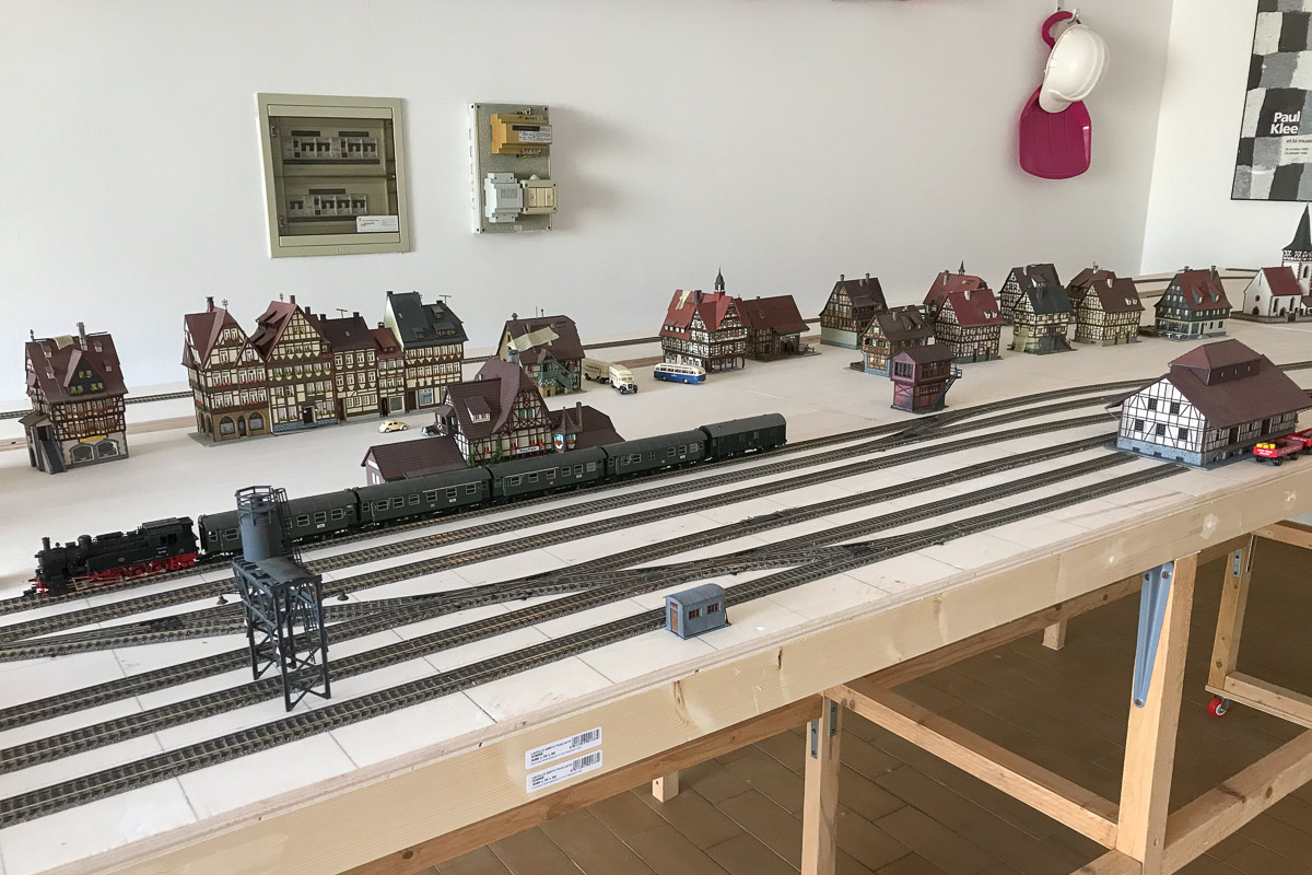

Oggi altre prove...
Più insisto a modificare il tracciato e più torno a preferire la semplicità del mio progetto (quello con tre binari davanti alla stazione, due per la linea passante e uno per la secondaria).
Sono tornato a mettere la rimessa loco a sinistra e il MM a destra.
Però rispetto al progetto ho spostando la rimessa loco un pò più a sinistra (passa dal modulo 1 al 7).
A questo punto accentrando meglio il FV gli edifici più ingombranti risultano sufficientemente lontani tra loro.
Progetto Luca-62-1.jpg [ 248.03 KiB | Osservato 5222 volte ]
Progetto Luca-62-2.jpg [ 286.88 KiB | Osservato 5222 volte ]
Progetto Luca-62-3.jpg [ 263.14 KiB | Osservato 5222 volte ]

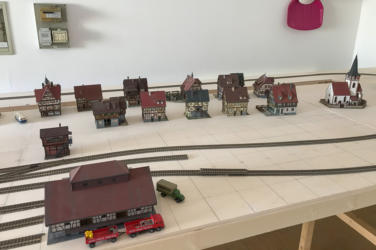

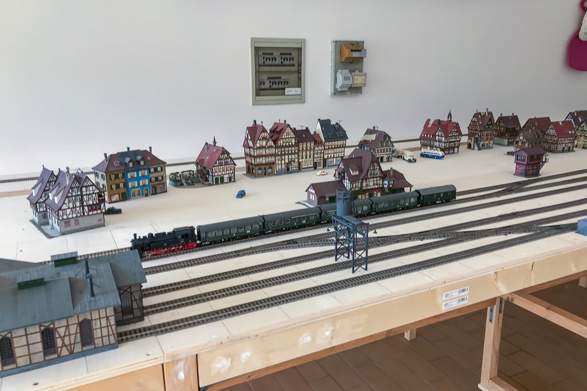

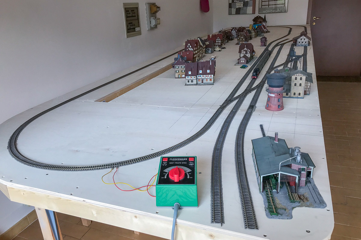

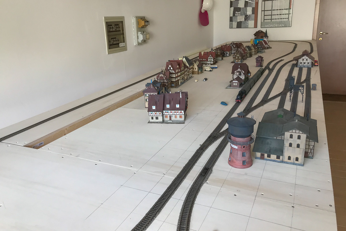

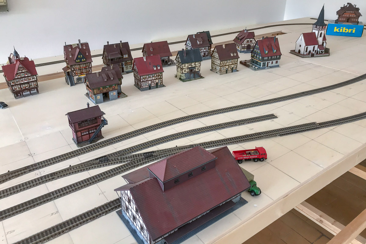

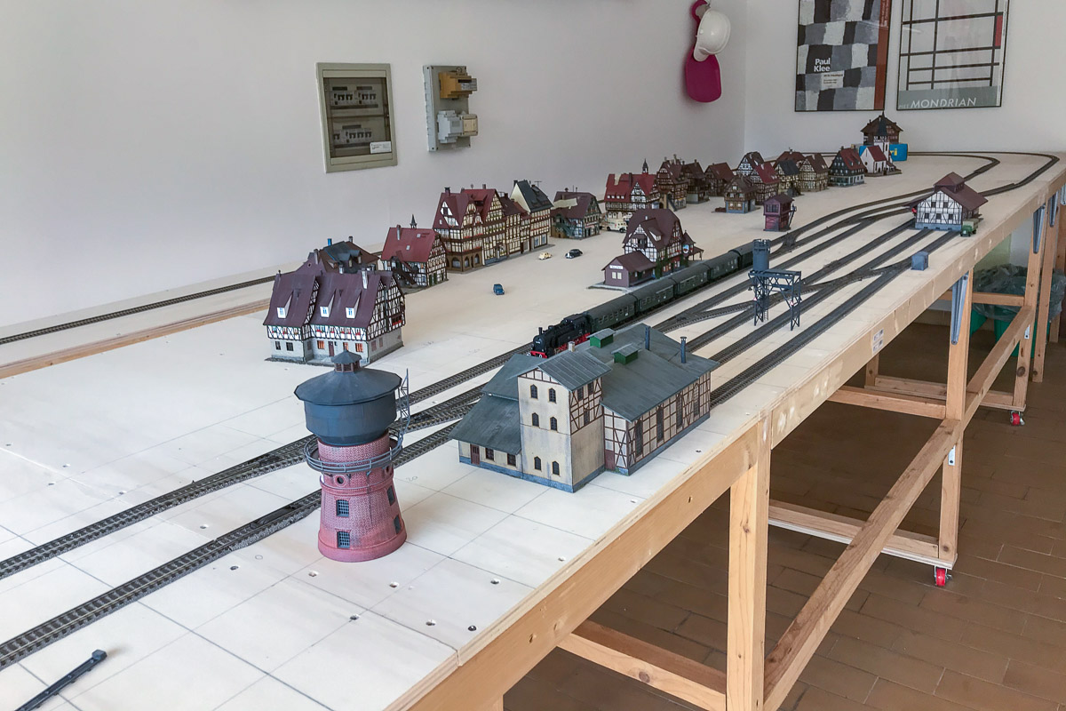

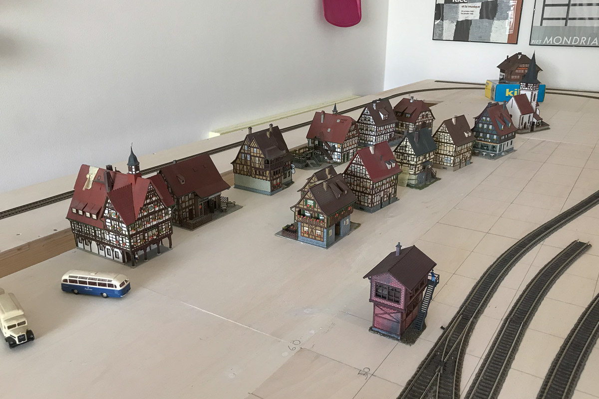

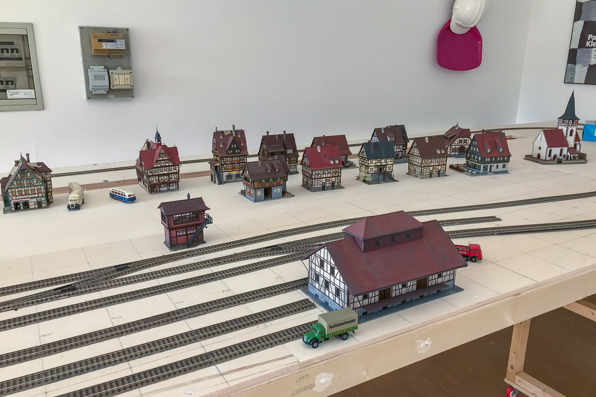

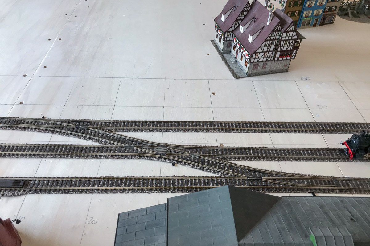

Questo progetto è più semplice rispetto a quello propostomi da Bomby e infatti impiega solo 7 deviatoi (me ne avanzano 3).
A mio parere questa disposizione porta due vantaggi:
1) tratti di linea fuori dalla stazione abbastanza lunghi sulla destra (foto n°4)
2) più spazio per la parte destra del paese dove sarà possibile riprodurre una via con case da entrambi i lati senza che la fila verso i binari risulti troppo vicina alla ferrovia (foto n° 5 e 6).
Certo rispetto al progetto di Bomby perdo alcune possibilità di manovra ma con soli tre convogli non ho grandi esigenze su questo versante...
P.S. (1) di nuovo non sono stato a tagliare su misura i binari flessibili e quindi nei tratti a destra della stazione vedrete dei binari sovrapposti per visualizzare la chiusura del circuito...
P.S. (2) la torre dell'acqua è messa male, va allontanata dalla rimessa...
Progetto Luca-62-4.jpg [ 236 KiB | Osservato 5222 volte ]
Progetto Luca-62-5.jpg [ 283.88 KiB | Osservato 5222 volte ]
Progetto Luca-62-6.jpg [ 218.97 KiB | Osservato 5222 volte ]

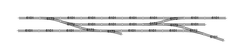

a questo punto ti manca questa
14 Maggio 2020 progetto modificato (1).jpg [ 251.42 KiB | Osservato 5166 volte ]
se non ti convince lascia solo un binario segheria

Mi scuso con te per aver dimenticato la tua variante al mio progetto.
Ci ho lavorato questa mattina e ti devo dire che alla fine è la soluzione che preferisco in assoluto!
Ho optato per la variante con un solo binario di fronte alla segheria.
Questa soluzione mantiene la stazione abbastanza compatta come nel mio progetto ma aumenta le possibilità di manovra mettendo in comunicazione tutti e tre i binari "principali".
I treni che percorrono la linea passante si servono dei binari 1 e 2 mentre la navetta sulla linea secondaria può a seconda delle necessità attestarsi sia sul binario 2 che sul 3.
Un buon passo avanti rispetto al mio progetto!

Il progetto di Danilo pone solo un piccolo problema: inserendo in diagonale il deviatoio sulla sinistra che collega binario 2 a binario 3 mette in crisi la geometria dei profigleis.
Tutti i deviatoi sono lunghi 20 cm ma se montati in diagonale deve obbligatoriamente essere inserito un ulteriore binario compensatore da 1 cm (art. 6107) altrimenti i binari a valle sono tutti sfalsati (e per me è importante che i binari terminino esattamente al bordo di ciascun modulo).
Con il progetto di Danilo di compensatori ne servono 2 (ad entrambe le estremità del binario 2 in collegamento con il binario 3) ma io ne ho uno solo.
Se osservate attentamente la foto n° 1 allegata al post precedente si vede che il binario 3 è storto: ho inserito l'unico binario di compensazione disponibile nel deviatoio tra binario 2 e 3 più vicino all'osservatore mentre manca nell'altro e quindi il binario 3 risulta inclinato per compensare questo cm. Così non va bene!
Credo che non sarà un problema procurarmi su e-bay un secondo compensatore ma ho voluto escogitare una soluzione usando esclusivamente il materiale disponibile.
Il collegamento tra i binari n° 2 e n° 3 viene fatto con un incrocio sul lato sinistro e con un deviatoio+binario di compensazione sulla destra.
Negli incroci del sistema profigleis i binari rettilinei sono uno da 20 cm e l'altro da 21 cm proprio per favorire il montaggio in diagonale.
In pratica includono su uno dei due rami il centimetro extra di compensazione. Nel caso dei miei due incroci il ramo più lungo è il destro.
Nella nuova foto n° 1 vedrete che il binario 3 è parallelo agli altri perché la geometria adesso è corretta.
Con questa variante ottengo anche altre due variazioni che non mi dispiacciono:
1) elimino l'eccessiva simmetria tra area deposito loco (che rimane a tre binari) e l'area MM che si riduce a due binari non essendoci più il secondo incrocio.
Così si ricava lo spazio per inserire una gru per caricare/scaricare i carri sull'unico binario merci cioè il binario n° 4 mentre il tronchino lato MM sul bordo del plastico sarà l'asta di manovra per le loco dirette alla rimessa.
2) i binari lato segheria diventano due anche senza inserire l'ulteriore deviatoi proposto nel suo progetto da Danilo.
Questa variante è quella che al momento preferisco: se dovessi decidere adesso è il tracciato che realizzerei...
...ma ho ancora tempo per pensarci e magari ricevere ulteriori suggerimenti.

non capisco il discorso delle compensazioni,io uso anyrail e per chiudere la stazione non mi chiede di usare nessuna compensazione dato che si mette uno scambio in diagonale sia a SX che Dx se invece ti riferisci ai binari che proseguono invece il discorso è diverso,usi quella in tuo possesso nel binario segheria mentre dalla parte opposta mi sembra che intanto usi flessibili quindi li tagli a misura
Senza titolo.jpg [ 21.3 KiB | Osservato 4981 volte ]
