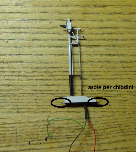

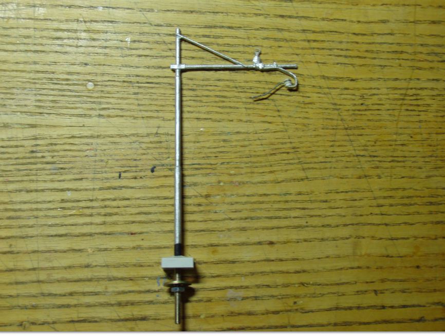

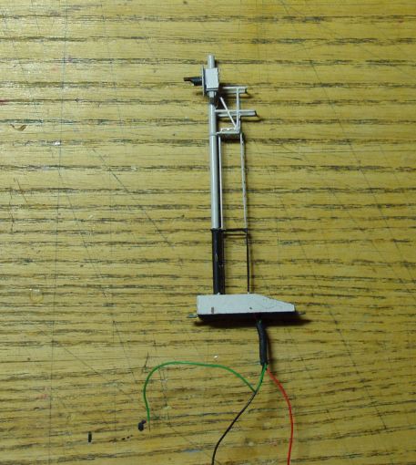

Un'altra cosa, secondo te/ voi qual'è il tipo di prodotto che rende meglio la vegetazione sui binari? ovviamente dev'essere coerente con il paesaggio che ho riprodotto e con la stagione(tarda primavera inizio estate, più o meno).
E per quanto riguarda i segnali come posso fissarli? li devo affogare nel pietrisco quindi incollandoli? e se si rompono...
E per i pali?

Ciao Adriano, fai pure domande non preoccuparti, il forum serve a questo. Per i segnali (credo tu intenda quelli luminosi a piantana e portale) e i pali (credo tu intenda quelli della linea elettrica) potresti fissarli facendo un buco del diametro di circa 3mm passante nel piano del plastico nel punto dove vuoi collocarli e poi fissarli usando l'apposito dado che va a stringersi sulla vite di cui sono dotati. Se il piano del plastico è troppo spesso e la vite del segnale/palo non riesce a trapassare completamente il piano dovrai provvedere a formare, tramite una fresa da trapano, un buco di diametro largo (almeno 35mm) dal lato inferiore per una profondità utile a far si che la vite riesca ad attraversare lo spessore rimanente. In questo caso per stringere il dato userai una chiave a tubo se con quella fissa non riesci a raggiungere il dado. Ad ogni modo mi sembra che lo spessore del tuo piano sia di 10-15mm e quindi la vite dovrebbe oltrepassare il piano del plastico. Se invece i segnali non sono dotati di apposita vite il basamento dovrebbe essere predisposto per l'alloggiamento di un piccolo chiodino con cui puoi fissarlo (segnale che ti allego) per poi far passare nel buco solo i fili. Maschererai poi tutto il basamento con la vegetazione/massicciata. Per la vegetazione sui binari credo vadano bene le fibre, che potresti pensare di sposizionare in maniera dritta (erba dritta) con l'apposito applicatore elettrostatico, ne esistono di diverse tonalità e colori.
segnale_mod.jpg [ 92.59 KiB | Osservato 6064 volte ]
Commento file: Segnale dotato di asola per chiodino nel basamento

Commento file: Paolo dotato di vite per fissaggio

Grazie mille Fabrizio, sei stato chiarificatore... il piano del plastico è 10 mm e la mia situazione è proprio come nelle tue foto, l'unico mio dubbio era quello di dover o meno affogare i segnali nel pietrisco, quindi incollarli, però a quanto pare va fatto così.
Bene procederò in questo modo...

Si i segnali vanno affogati nella massicciata....come al vero. Se ti preoccupa il fatto che poi possano rompersi e quindi ti serve sostituirli puoi fissarli in maniera provvisoria e mettere la massicciata, successivamente quando avrai incollato la massicciata rimuovi il segnale e a quel punto nella massicciata umida dovrebbe rimanere l'impronta del basamento del segnale. A massicciata asciutta avrai quindi la sede per il basamento del segnale, che andrai ad inserire e fisserai ad incastro con magari un piccolissimo pezzetto di legno (una scaglietta) su un lato che farà da contrasto, in alternativa puoi usare una goccia di colla a caldo. In questo modo i segnali dovrebbero rimanere al loro posto anche considerando il fatto che il plastico non capovolgerai mai. Ad ogni modo raramente ho visto segnali del tipo a led rompersi, anche se a me è capitato....(corto circuito).

Per completezza d'informazione ti dico come ho fatto sul mio plastico. Ho forato il piano da 1 cm con una punta da 3mm ed ho incollato sia i segnali che i pali in ottone con una goccia di vinavil. Questo mi ha permesso di posarli perfettamente verticali avendo tutto il tempo di regolare la posizione prima che la colla facesse presa. In caso di necessita' e' facile sfilarli perche' la colla cede senza grossi problemi. E' inoltre importante regolare la posizione in altezza tenendo conto che il filo di contatto della LA deve essere fra 6,5 e 7cm dal piano della rotaia. Allego qualche foto dei miei segnali
