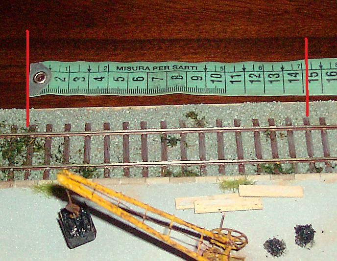

Bravo Alessandro, allora, se permetti, ti do un suggerimento per i prossimi binari di scalo merci o tronchini. Generalmente questi erano armati con rotaie di recupero da 36 max 45Kg, in barre da 12 metri e con un numero di traverse di 14-16 per ogni barra. Per la prossima volta, prendi un cod75, smontalo completamente, separara tutte le traversine, poi prendi il taglierino e smussane i bordi superiori togliendo gli angoli vivi, e reinseriscile in numero di 14 o 16, ogni 14cm di lunghezza del binario. Poi, con una lama di seghetto, simula la divisione in barre del binario, incidendolo leggermente(quando lo vernici in ruggine, all' interno, dopo averla asportata dalla superficie del fungo ne rimarrà un po' dentro il taglio e renderà visibile la barra), e li metti le due traverse vicine, attaccate. Volendo si possono simulare anche le piastre di accoppiamento, con del plasticard da 0,25x0,75 della Evergreen, imitando i dadi con un punteruolo.

Grazie Fabrizio per queste utilissime informazioni.Questo si che è ALTO MODELLISMO.Pensa che c'è ancora gente che crede che fare alto modellismo vuol dire adoperare materiali nobili :lol: .Il vero modellismo è la conoscenza della tecnica ferroviaria reale.Bravo Fabrizio.Io neanche a farlo a posta sono andato ad occhio per risistemare le traversine.Le ho separate tutte e ogni 14 cm ci stanno giuste giuste 16 traverse :wink:

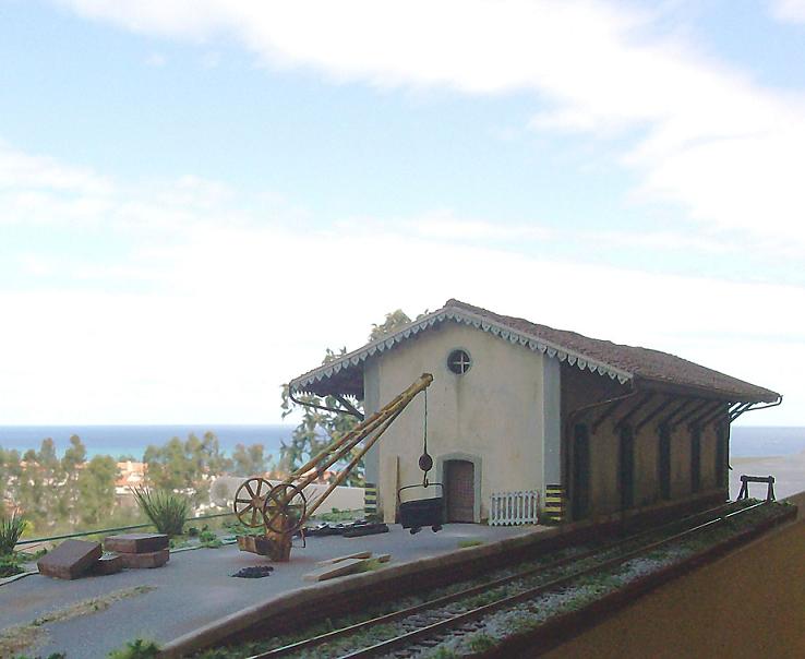

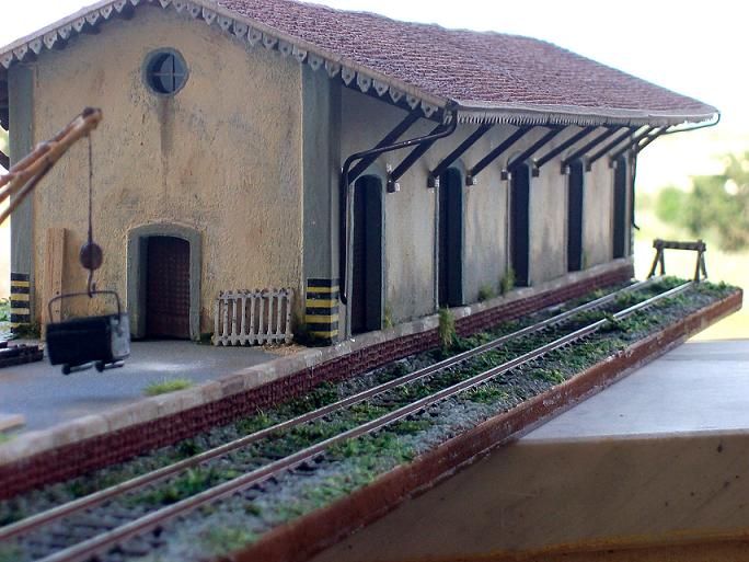

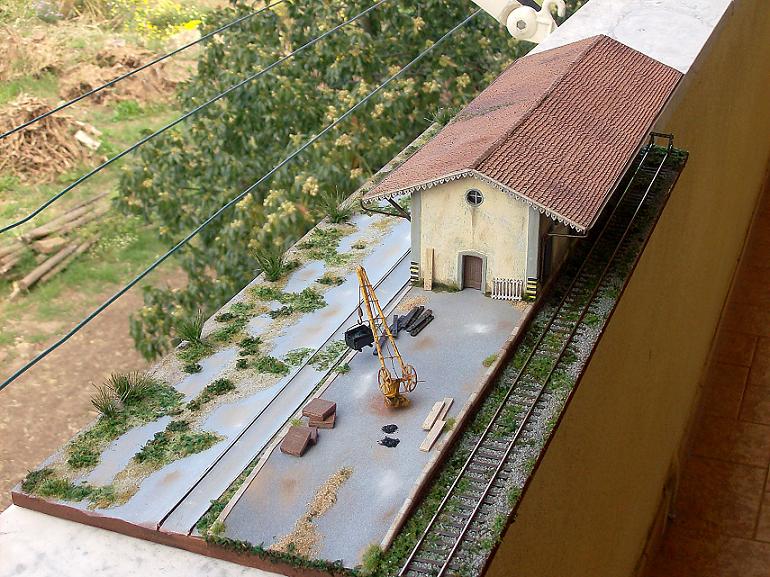

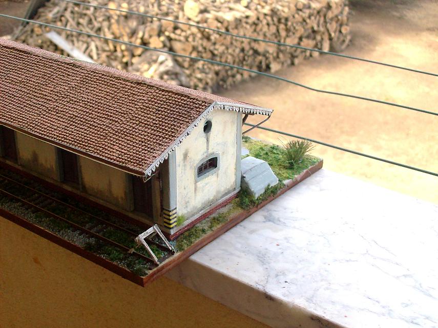

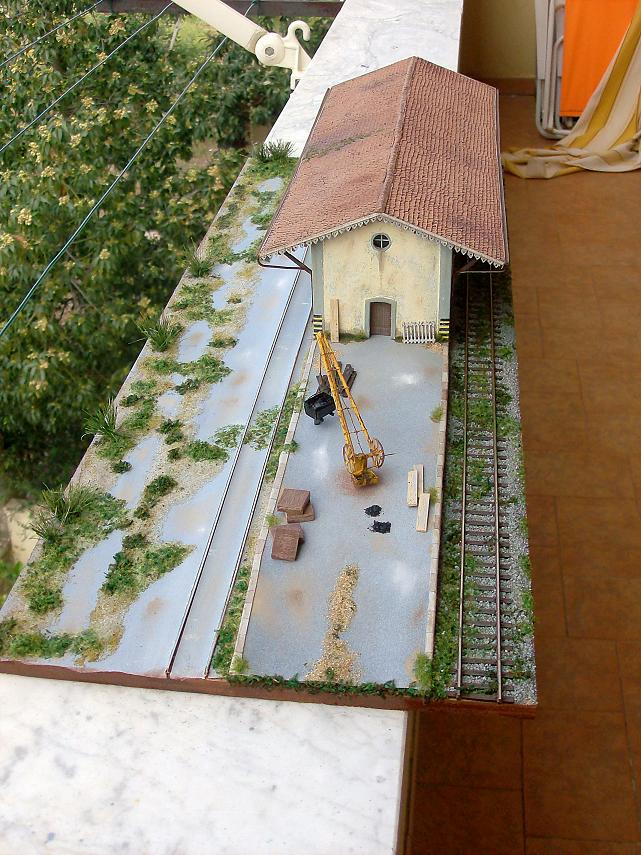

Ringrazio tutti per i complimenti.Siete davvero troppo buoni.Ho aggiunto un pò di erbacce.Che ne dite? :)
PS:L'erba è bagnata perchè la colla è ancora fresca :wink:
