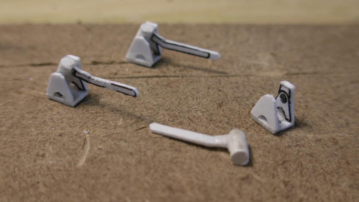

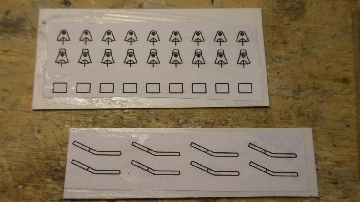

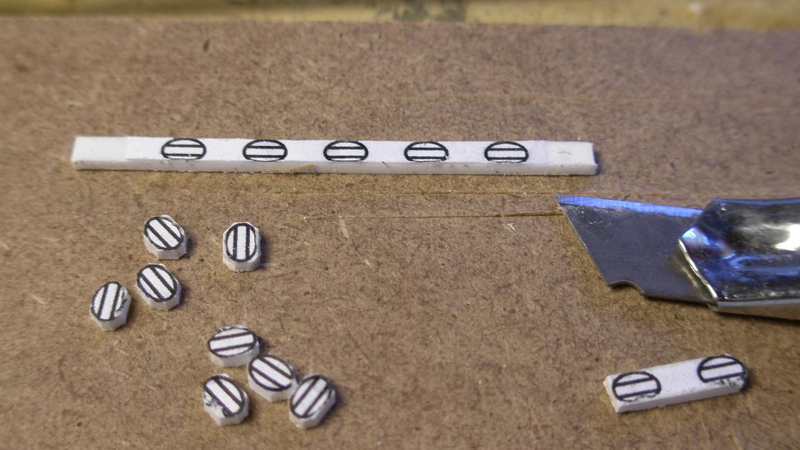

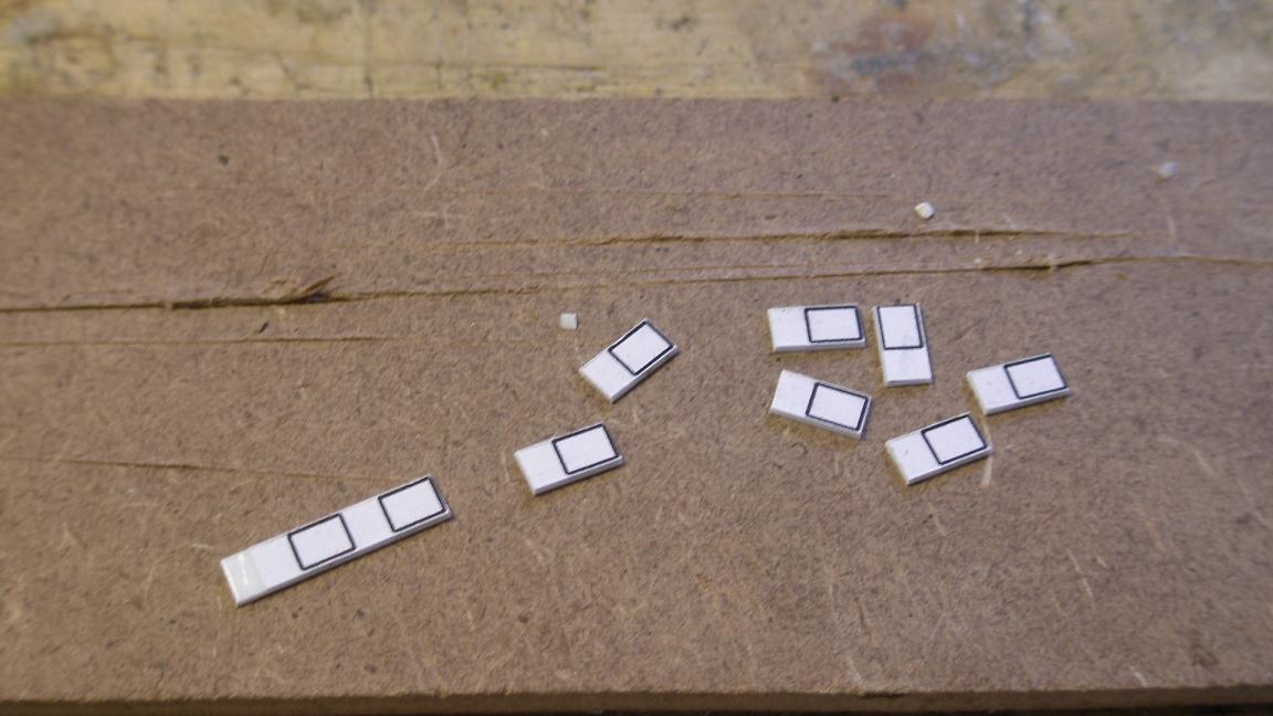

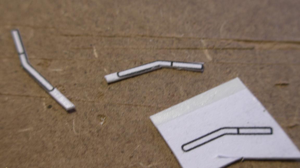

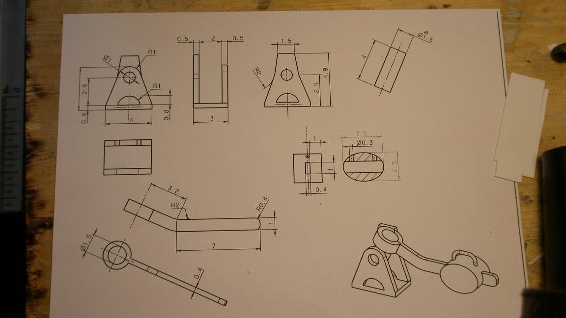

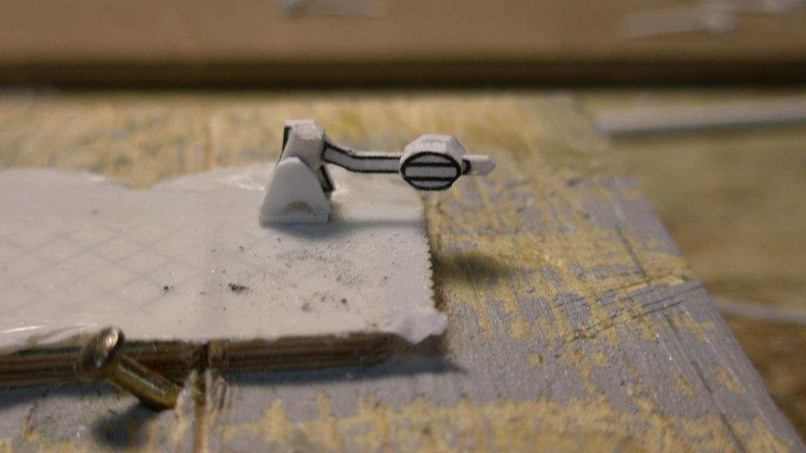

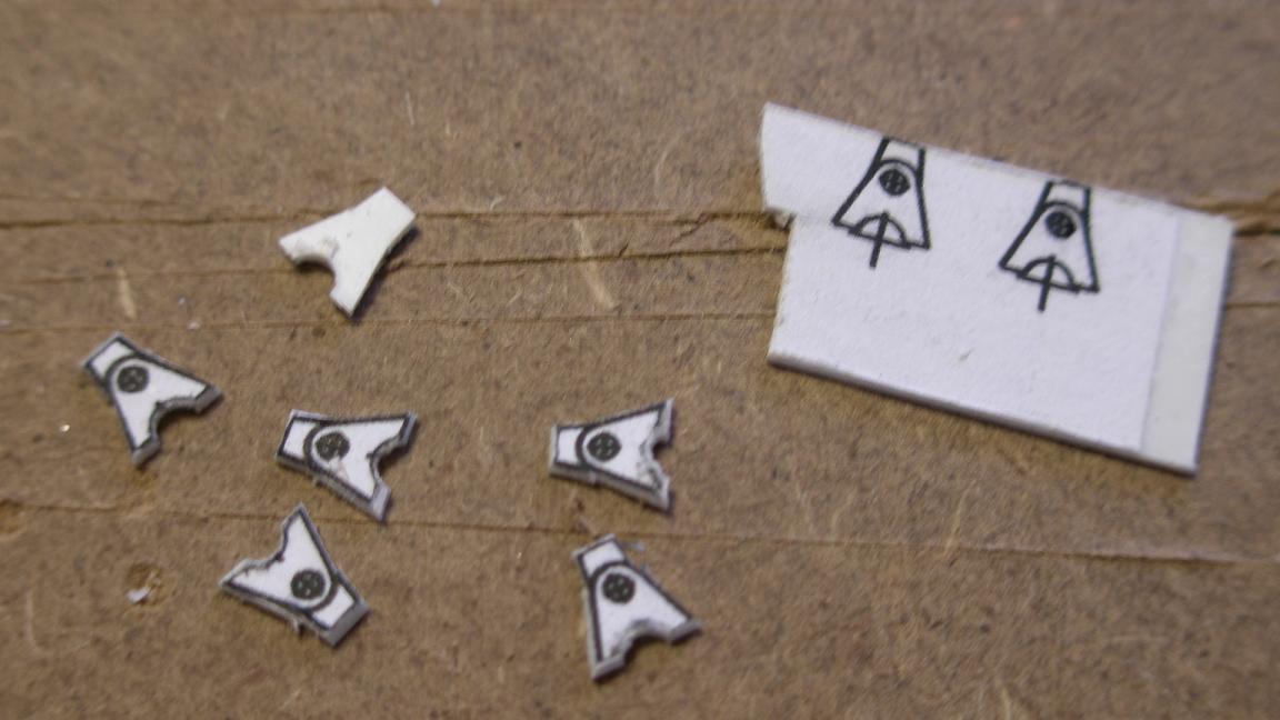

...io ho provato a ricavarli in plastica!!

Così si presentano sul tracciato anche se ancora non sono stati fissati nella giusta posizione....

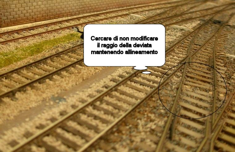

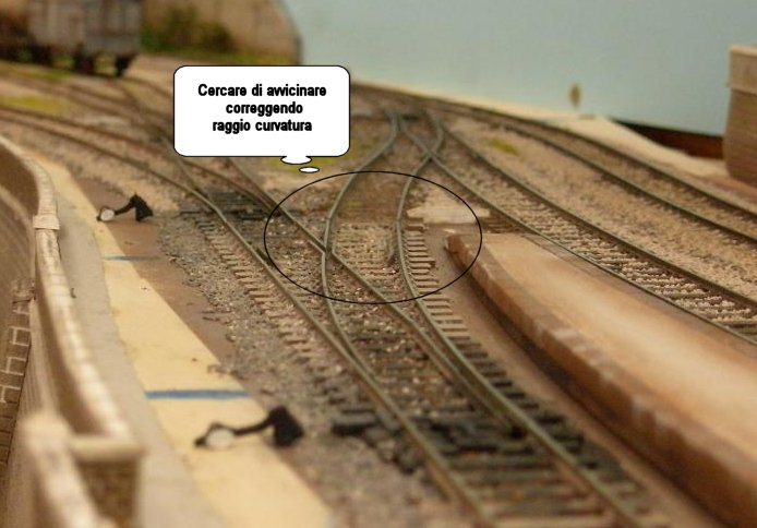

MessaggioInviato: venerdì 30 settembre 2011, 21:11
Messaggi: 1897

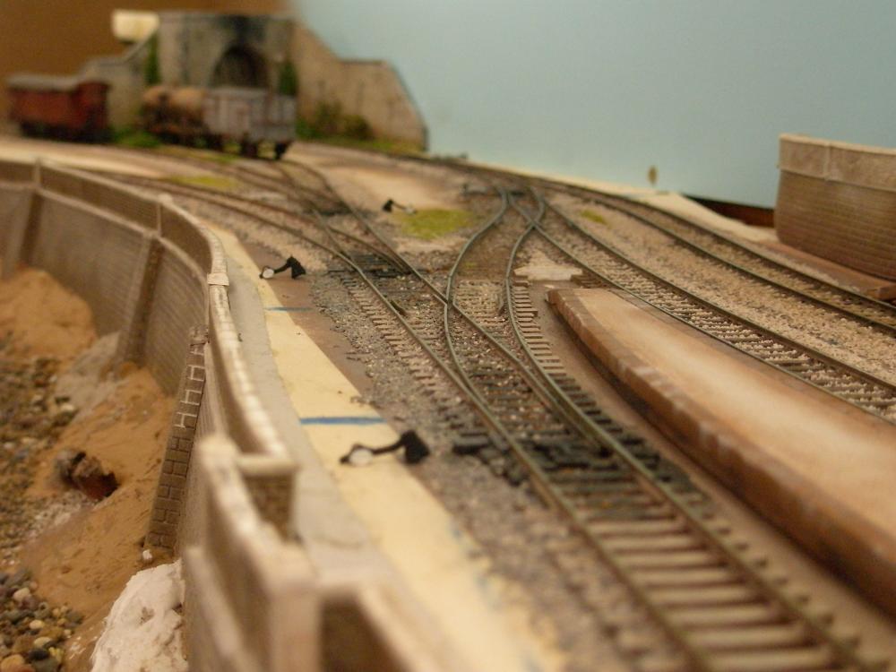

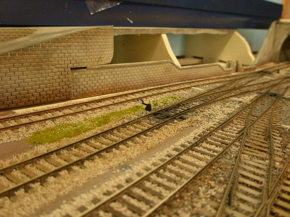

Carissimo Luciano,
a vedere certe foto del tuo tracciato mi fai rimangiare tutti gli elogi che avevo fatto sul tuo plastico.
La linea dei binari deve essere il più possibile continua, non ci devono essere itrregolarità, nè angoli vivi nelle congiunzioni.
Nelle giunzioni degli gli scambi non si può forzare la geometria perchè il tracciato ubbidisca al nostro spazio.
Altrimenti avremo una splendida scenografia, ma pessima circolabilità.
Forse il materiale esistente ci transita ancora senza inconvenienti, ma quando la tecnica produttiva si affinerà, potresti incontrare difficoltà di circolazione.
Questo te lo scrivo perchè le idee del tuo plastico mi piacciono maledettamente.
A quelli che non mi piacciono per niente mi astengo dal considerarli e dal rivolgere qualsiasi critica.
Comunque fai come vuoi.

Vedi Gr471 non è che non dia importanza alla corretta posa dei binari.
Quello che colgo io nei tuoi interventi (magari sono prevenuto ....) è quel tono censoreo che , secondo me, poco si addice tra appassionati che condividono esperienze ed opere del loro ingegno.
Luciano ha, sin dall'inizio della sua bellissima realizzazione, postato foto su foto delle varie fasi di lavorazione facendo grandissima opera di "evangellizazione" ed esempio. Mille spunti, idee simpatiche e tanto altro.
Di cosa sa "bacchettare" in quel modo "Guarda che se vai avanti così ti scrivo nella lista nera dei plastici che nemmeno considero ...." ?
Non era meglio scrivere :
Ciao Luciano,
ho visto, sicuramente enfatizzati dall'angolazione della foto, alcuni punti del binario sui quali magari in questa fase riesci ad apportare la giusta correzione ...ti posto due foto. Ciao !!
E, comunque, complimenti !
Sai quanti ne ho io di "punti" da correggere sul plastico :wink: :D (sentirai che "bastonate" anche meritate :mrgreen: quando usciranno le foto di San Satiro .....)
Mi piace molto la resa della massicciata. Belli i macachi !!
Sarà il modo in cui mi esprimo, ma vedo che anche tu hai messo in risalto proprio le due immagini che avevo notato io.
Fra i punti critici dei tracciati (intendo in generale) spiccano le giunzioni e i raccordi; nelle giunzioni l'asse di una parte deve coincidere con l'altro; altrimenti, per quanto piccolo sia (ma quì stiamo sui 5 - 10°), si detemina un angolo vivo che spezza la continuità delle linee delle rotaie; anche se il materiale rotabile transita senza deragliare (è per questo che i bordini delle ruote li fanno di altezza ben superiore al valore dettato dalla scala) non è comunque una buona cosa.
Il plastico di Luciano mi piace tantissimo, come ho già in precedenza ampiamente espresso; proprio per questo gli elargisco qualche consiglio in modo che egli, se vuole, possa intervenire prima che sia troppo tardi. Poi ne faccia l'uso che crede.
Certo non è nel mio carattere elogiare tutti i plastici e le opere realizzate solo solo per falsa cortesia, come avviene di consueto sui forum; se qualcosa non mi piace, e ce ne sono tante, di solito non intervengo nemmeno anzichè esprimere sinceramente la mia impressione negativa.
