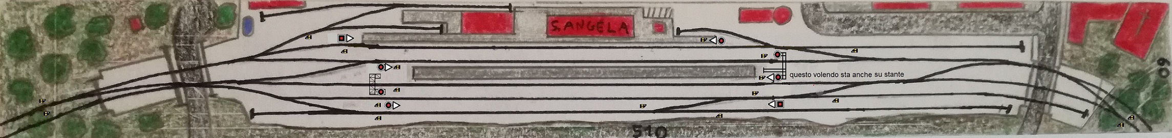

Premessa:
Nel breve tempo a mia disposizione tra lavoro e varie, sono riuscito ad effettuare alcune verifiche a partire dai documenti gentilmente linkati da marco_58 oltre che anche prendendo come riferimento la sagoma limite italiana (documento preso direttamente dal sito di rfi):
Pag 48:
http://site.rfi.it/quadroriferimento/fi ... 01%20B.pdf
La sagoma limite per le FS al vero è pari, in larghezza, a 3200 mm che corrispondono a 3,67 cm in perfetta scala 1:87: questa è di poco maggiore (circa 2 mm per lato se ci riferiamo alla scala 1:87), della sagoma di una normale carrozza.
Il segnale FS che ho montato, anche se la foto non rende, sfiora di pochissimo la sagoma limite fs (per la precisione si discosta di 2 mm dalla carrozza o dal locomotore, parliamo di 17 o 18 cm al vero): tale distanza come dice marco_58 è effettivamente troppo poca ed il segnale dovrebbe essere messo poco più distante dal binario: data la disposizione del piano binari dovrei necessariamente ricorrere ad un portale: stessa cosa vale dalla parte opposta dell'impianto.
A conti fatti, quindi, mi rendo conto di trovarmi davanti un impianto non così semplice come credevo, soprattutto a causa della conformazione del piano binari concentrato in una sottile striscia di terra: purtroppo più di questo, all'epoca, non era logisticamente possibile ed oggi mi porto dietro i "postumi" del tempo.
Alla luce di ciò ho rivisto lo schema dei segnali partendo da quello proposto da Davide e cercando di rispettare quanto possibile i consigli che mi avete dato: in taluni casi, ahimè, sono stato costretto ad arrivare ad un compromesso, sia a causa della disposizione del piano binari (come al vero), sia per un fattore economico e di risparmio sulla segnaletica (come al vero) ... ma anche per una questione di impatto scenografico (come nel fermodellismo!).
Ho quindi raggiunto una conclusione che potesse essere quanto più realistica possibile (salvo i compromessi del modellismo) ma che allo stesso tempo fosse di mio gradimento.
Nella parte sinistra del plastico:
Binario 1: ho piazzato il segnale a vela quadra a causa del poco spazio tra primo e secondo binario (ho evitato il portale poichè più costoso per tanto sono stato costretto ad inserire vela quadra).
Binario 2: segnale a vela tonda con avviso di marcia a 30km/h per reimmissione su corretto tracciato (rimasto invariato rispetto al disegno di Davide)
Binario 3 e Binario 4 (compromesso): come per il Binario 1, ho preferito inserire una vela quadra anche sul binario 3 risparmiando su un portale: quest'ultimo avrebbe potuto risolvere anche il problema del poco spazio sul segnale del binario 4, ma un portale in quella posizione sarebbe stato, a mio avviso, troppo "pesante" alla vista complessiva dell'impianto, pertanto ho deciso di "rubarmi" un compromesso e piazzare il segnale fra il quarto ed il quinto binario sebbene sia troppo poco distante rispetto alla sagoma limite di cui parlavo poco fa. So che un binario a vela quadra soprattutto per un binario di corsa è brutto a vedersi, ma anche nella realtà esistono i compromessi : )
Nella parte destra del plastico:
Binario 1: ho piazzato il segnale a vela tonda (rimasto invariato rispetto al disegno di Davide)
Binari 2, 3 e 4: qui ho pensato che la presenza di un portale potesse essere realmente utile, in tutti i sensi e pertanto, sfruttando la necessità di dover per forza avere un segnale sopraelevato per il binario 4 (che tra la distanza ravvicinata degli scambi e quella dei due binari sarebbe stato impossibile da piazzare "a terra"), ho deciso di fare un portale unico per tutti e tre i binari.
Tipo questo per intenderci:
(Foto presa da internet)
Per quanto riguarda la vela quadra al binario 2 che giustamente Davide mi aveva sconsigliato, non credo ci siano alternative sempre a causa della poca distanza tra i binari 1 e 2: una possibilità potrebbe essere quella di estendere il portale al di sopra del binario 2: un'idea che ho valutato ma successivamente scartato sia per la questione economica che di visione d'insieme dell'impianto.
Per le marmotte (nel caso volessi inserirle) ho seguito lo schema iniziale togliendone un paio nel piccolo tronchino in alto a destra della stazione e lasciandone una sola in uscita dallo scalo: questo per un motivo sia economico che di complessità generale dell'impianto. Infine le marmotte in uscita dall'impianto saranno "marmotte fantasma": non essendo a vista sarà inutile installarle.
image upload
A voi eventuali considerazioni e/o domande.
Matteo.

In stazione sui binari di corretto tracciato i segnali vanno sempre a sinistra e quindi a vela tonda. Se non ci stanno su palina vanno su portale.
 Oggetto del messaggio: Re: PLASTICO: S.Angela
MessaggioInviato: martedì 11 luglio 2017, 22:54
Messaggi: 814
Località: Nettuno (RM)
Come motivazione "l'assenza di spazio" potrebbe essere plausibile per l'utilizzo del segnale a vela quadra sui binari di corretto tracciato, anche se comprendo che siano situazioni abbastanza rare: documentandomi, leggevo che in passato sia per mancanza di spazio che per mancanza di soldi spesso si preferiva l'utilizzo del segnale a vela quadra, corretto?
In ogni caso, anche modificando il segnale sul binario 3 di corretto tracciato, per il 2 i macchinisti dovranno farsene una ragione, di spazio non ce n'è :roll:
MessaggioInviato: mercoledì 12 luglio 2017, 15:56
In certi casi i portali sono inderogabili.
Ho pastrocchiato il tuo disegno così:
celioth.jpg [ 245.86 KiB | Osservato 10087 volte ]
Non so se ti è ancora possibile, ma se allarghi l'ultimo binario puoi evitarti due portaloni. In alcuni casi basta anche solo allargare il binario nella zona interessata dal segnale, adesso non ho esempi fotografici sottomano, ma al vero si fa, pur di non usare il portale (delle volte li usano a sproposito, delle volte i cordoni della borsa sono più stretti e allora...).
Altrimenti ci piazzi il segnale sul portale.

Letto con il filetto, ma sul posizionamento dei segnali non ci siamo:
1) via i triangoli di limitazione di velocità dai binari di corretto tracciato;
2) i Segnali posati a destra sui binari di corretto tracciato DEVONO essere con vela quadra;
3) personalmente eviterei i segnali bassi
4) mancano tutte le seconde e terze luci ai segnali di corretto tracciato;
5) I tronchini situati vicino al FV effettueranno servizio viaggiatori? se si devono essere attrezzati con i segnali di partenza ed arresto sul paraurti.;
6) il segnale di partenza DX dal IV binario sarebbe da arretrare dopo il calcio della comunicazione verso il FV
Sorvoliamo sulla mancanza dei segnali di protezione :)
MessaggioInviato: mercoledì 12 luglio 2017, 19:03
Messaggi: 814
Grazie ragazzi per le mille delucidazioni ... anche se vedo pareri un pò contrastanti :lol:
Mettere su la segnaletica su questa stazione sta diventando una vera e propria sfida ... ed è quello che piace a me: più è complicato, più il risultato finale acquisterà valore :D
Diciamo che, da un punto di vista prettamente storico/documentale, leggendo e documentandomi in giro per la rete ho imparato che è difficile a vedersi ma un segnale a vela quadra può trovarsi anche sul corretto tracciato, sebbene il regolamento dica altro, raro ma possibile se la situazione impone diversamente "dall'ordinario".
Di fatto la regola è che su un binario di corsa NON è ammesso il segnale a vela quadra, ma la storia insegna che per motivi di spazio o economici è stato utilizzato anche quello (alle volte): basta essere coscienti di questo.
Io credo che alla fine la disposizione della segnaletica luminosa sia abbastanza "ad stazionem" e sia basata molto sulla logistica e sulla necessità del momento (ed ovviamente dell'epoca).
Attualmente la mia stazione ha questi vincoli logistici e volente o nolente devo prenderne atto. Un segnale a vela quadra sul corretto tracciato è bruttissimo ma questa è stata la necessità a Sant'Angela: sarà un "pezzo di storia" dell'impianto ben cosciente del fatto che quel segnale li, in effetti, potrebbe non essere del tutto corretto.
Rispondendo a Bomby, ahimè l'impianto ha i binari già tutti fissati, pertanto bisognerebbe inserire il "portalone" per mettere il segnale tondo anche sul secondo binario. Di certo la prossima volta farò tesoro di questo filetto e dell'esperienza acquisita ed in futuro mi impegnerò a progettare ... MEGLIO.
Grazie per l'intervento Alex, rispondo alle tue domande premettendo che la stazione è ambientata negli anni '90 e per importanza riprende un pò la stazione di Latina.
1) I triangoli di limitazione della velocità sono stati inseriti sui binari di corretto tracciato, è vero, ma la disposizione del segnale in quel caso è per le precedenze pertanto implica che il treno, alla partenza, ritorni sul suo corretto tracciato tramite deviata. In effetti, se noti, il secondo ed il terzo binario hanno entrambi il segnale di partenza nella giusta direzione e senza triangolo di limite a 30km/h.
2) Lo sono! Si stava appunto discutendo della corretteza di un segnale a vela quadra su un binario di corretto tracciato.
3) Intendi le marmotte?
4) Non c'è bisogno di seconde e terze luci.
Esempio di Latina:
5) I tronchini non effettuano servizio viaggiatori.
6) Forse non ce n'è biosgno dato che quello è un binario prettamente di manovra, non è prevista partenza di convogli.
I segnali di protezione ci sono eccome! Solo che non li vedi perchè ... stanno in galleria :lol:
Altra versione: per il momento ho lasciato la vela quadra sul corretto tracciato a DX ma ho tolto "da terra" il segnale fra 4 e 5 binario che aveva poco spazio.
image upload
Matteo
