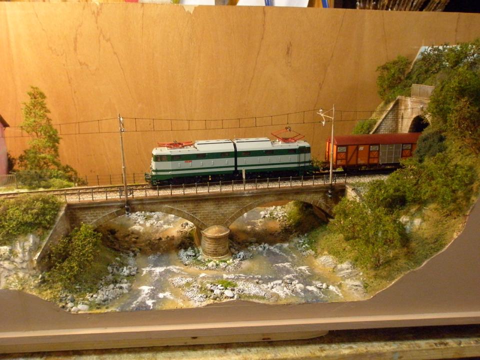

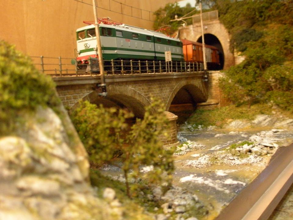

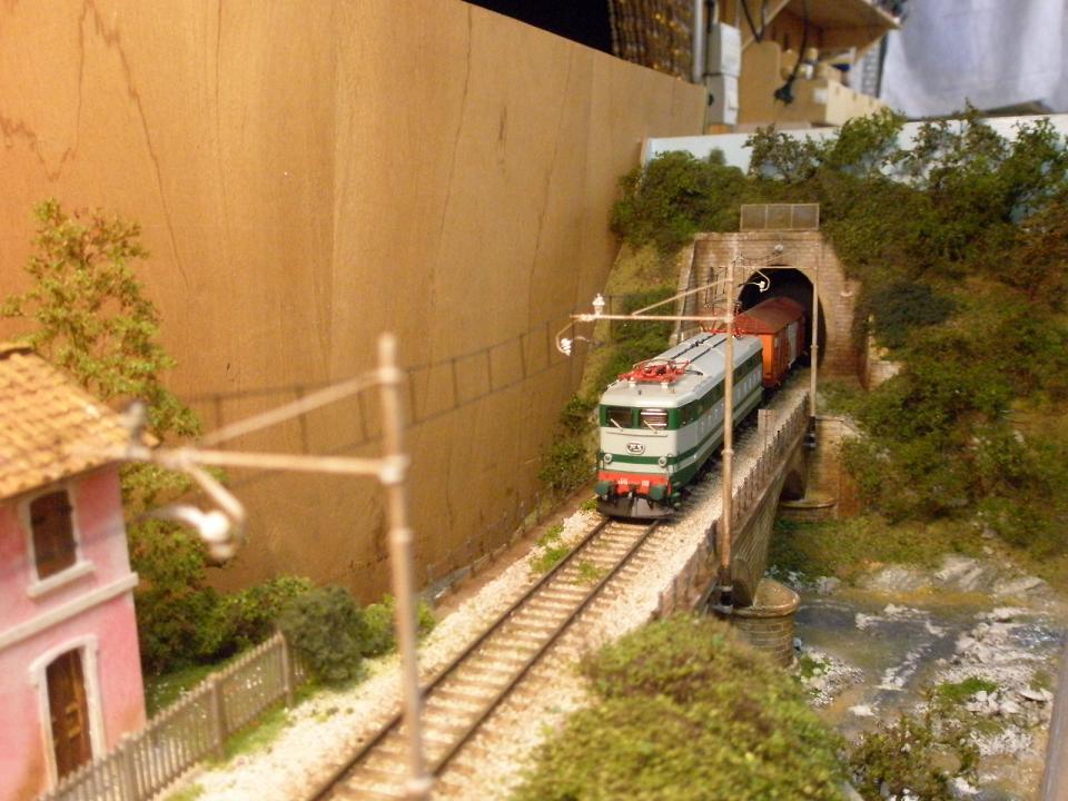

crystal13 ha scritto:
è possibile vedere con un rotabile questo pezzo di ferrovia reale?
:shock: :shock: :shock:
Ti accontento subito.
Luciano
H44 diorama.JPG [ 125.2 KiB | Osservato 4958 volte ]
H43 diorama.JPG [ 111.56 KiB | Osservato 4958 volte ]
H42 diorama.JPG [ 116.97 KiB | Osservato 4958 volte ]

Bellissimo, lo sfondo in particolare..... :lol:
