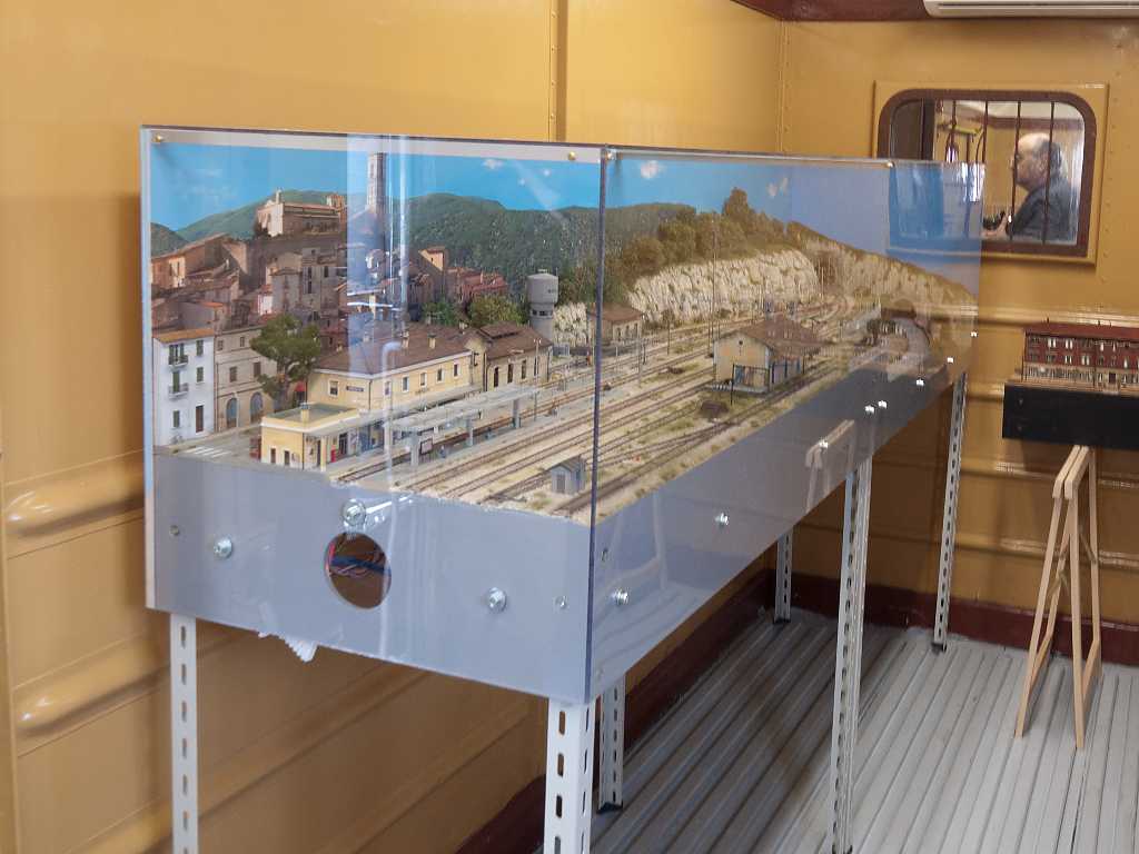

Ciascun modulo è da 130cmx60cm per motivi di trasporto, visto che è mia intenzione esporre prossimamente il plastico presso varie mostre/fiere.
Allego una foto dei primi due moduli stazione assemblati x l'inaugurazione della scuola di modellismo ACAF a Montesilvano.
Lo schema di massima del complessivo lo trovi all'inizio del thread.
Carlo

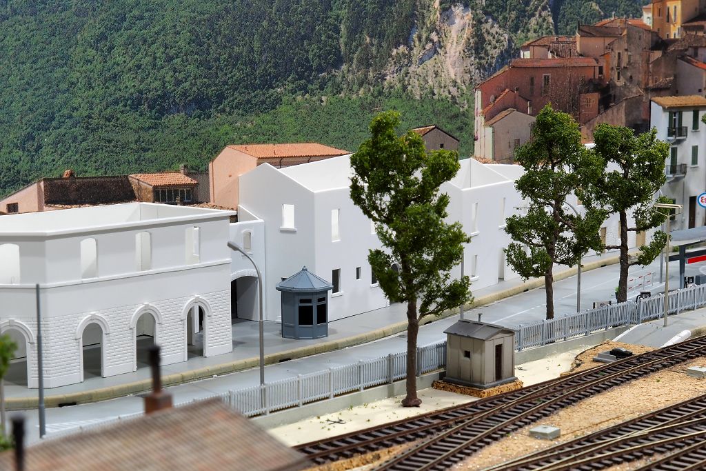

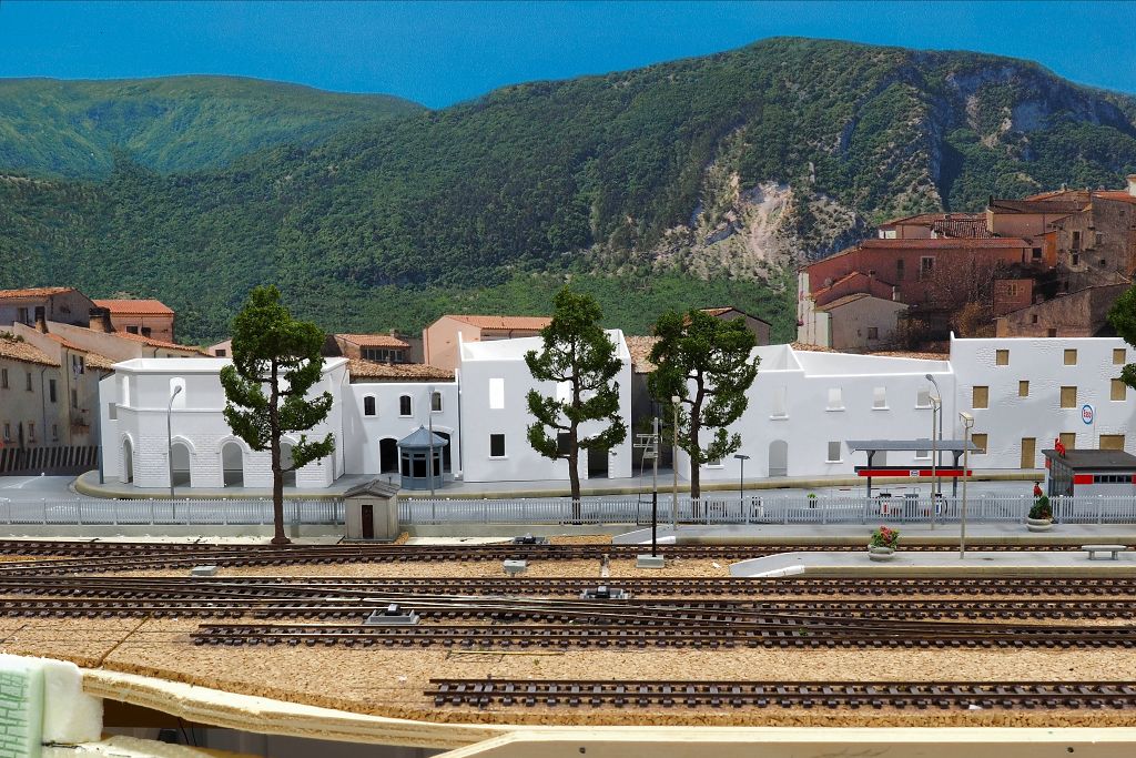

Ho ripreso a lavorare sul 3° modulo. Prime prove di agglomerato urbano ancora al grezzo

Ciao Carlo,
si vede subito la mano del costruttore grande. Come sulle plastici Brandl. Fantastico, molto credibile la posizione degli edifici e il distributore nei pressi la staccionata. Spettacolare anche il fondo che da la sensazione di profondità all´insieme. La semplicità e le cose normale sono questi che piacono di piu. Dal resto ti rispondo al tuo mail gli prossimi giorni.
Cordiali saluti
Robert

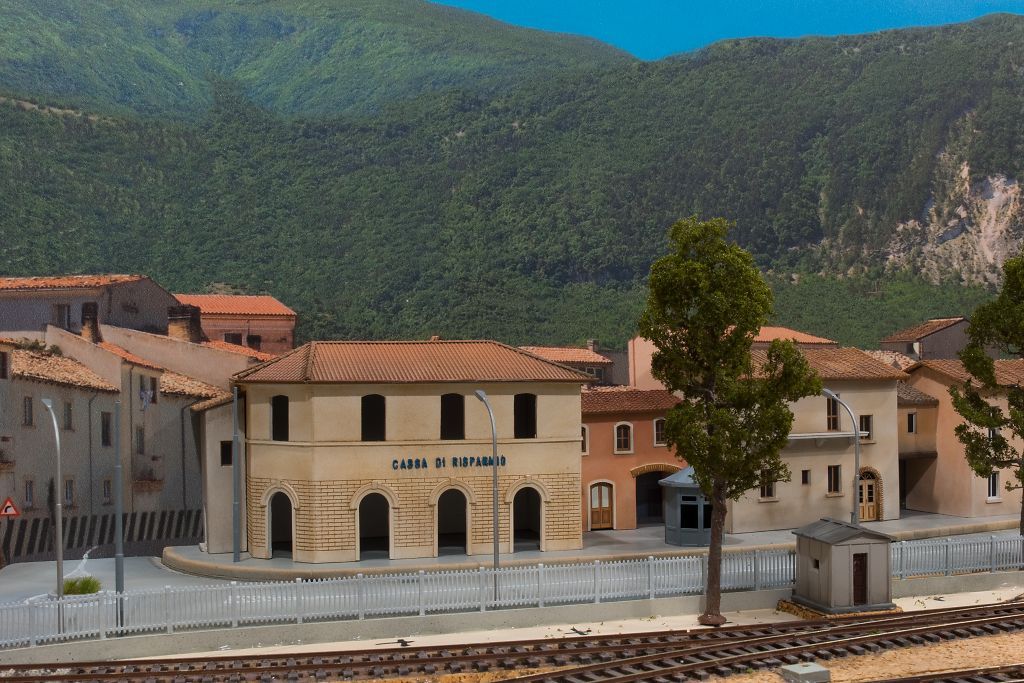

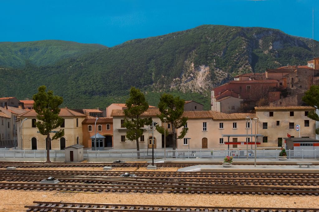

Il borgo cresce...
Bon Natale a tutti
Carlo

Bello e realistico, a grandi linee, quale procedimento si utilizza per ottenere facciate degli edifici così perfette, per esempio sul compensato o forex??
 Oggetto del messaggio: Re: PLASTICO: Montalto
MessaggioInviato: venerdì 27 dicembre 2013, 10:22
Nome: carlo borra
Messaggi: 1378
Per gli edifici uso soltanto forex da 2mm tagliato con cutter affilato ed incollato con Super Attak Gel. Le superfici sono ripassate con carta abrasiva fine e poi verniciate con primer. La patinatura viene ottenuta utilizzando varie tecniche: aerografo, pennello a secco, polveri e gessi colorati per uso artistico. Nel qual caso applico una spruzzata di vernice trasparente opaca per fissare i pigmenti.
Un lavoro veramente con i controfiocchi!
Tutto l'insieme risulta molto equilibrato merito delle scelte oculate e della perfetta esecuzione di ogni componente.
Una piccola osservazione che mi sento però di muovere è l'altezza del marciapiede della Cassa di Risparmio che a mio avviso
è troppo alta.
giuseppe sartori
