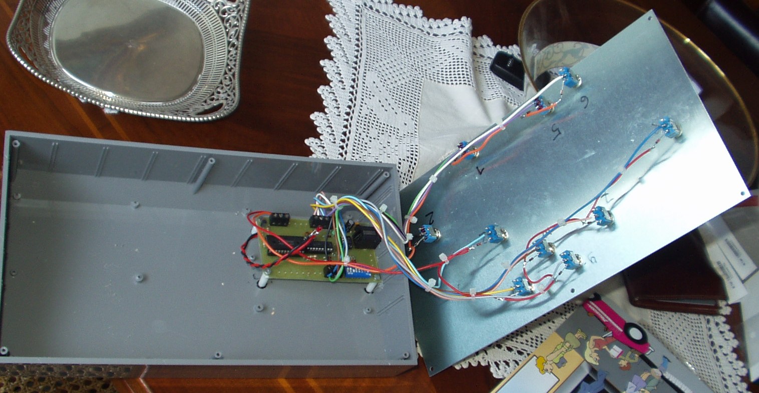

Ah, bene... allora ora non ti resta che costruire il sinottico di Paco, l' XbusTCO.
non so se lo conosci, è come un multimaus, ne puoi connettere anche più di uno (uno per la stazione, uno per il depot)
Quello che vedi in foto comprende anche un comando palmare, sempre di Paco, il minimaus.
Così è come si presenta all' interno (non avenvo ancora messo il minimaus)

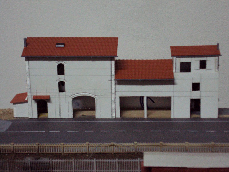

 Oggetto del messaggio: Case
MessaggioInviato: domenica 21 ottobre 2012, 22:39
Messaggi: 1026

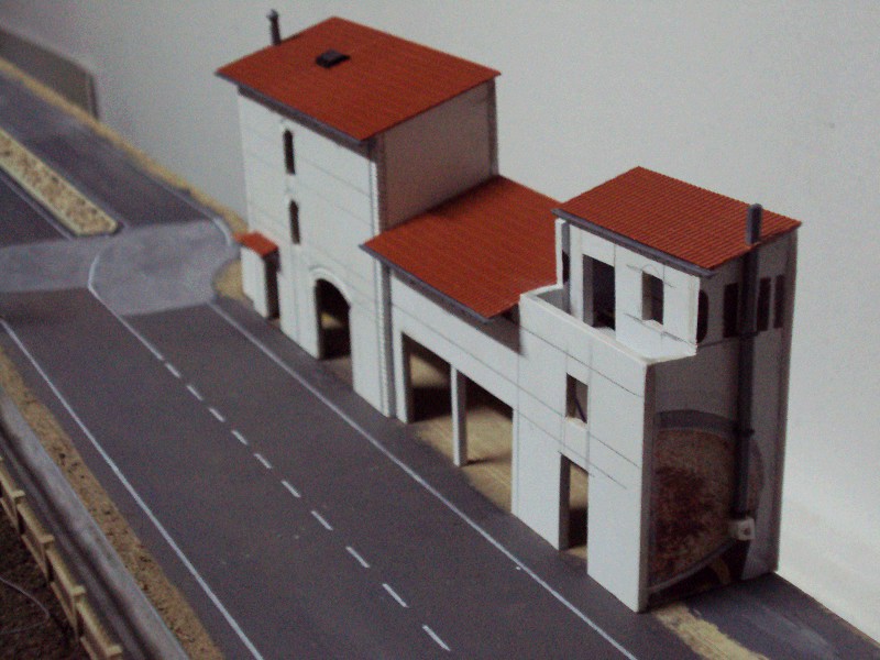

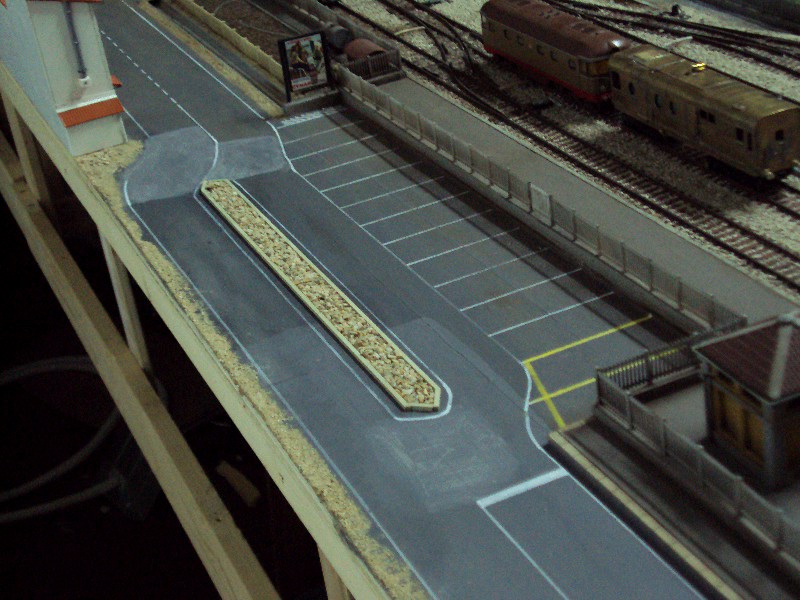

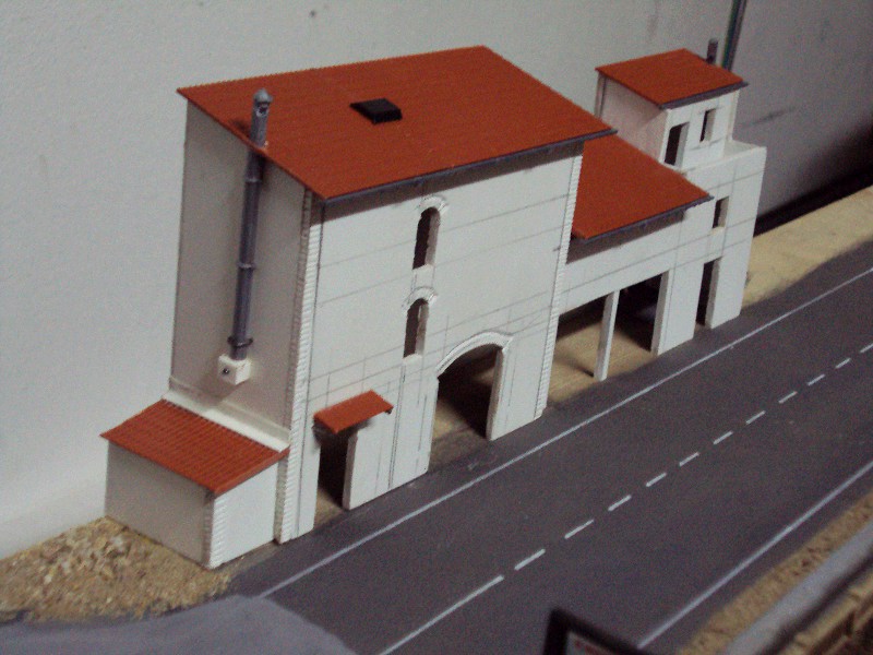

Inizia la costruzione delle case adiacenti il parcheggio stazione....
Essendo il lato scenografia del plastico saranno riprodotti solo 3 lati:
Case.JPG [ 99.82 KiB | Osservato 6600 volte ]
cases.JPG [ 100.72 KiB | Osservato 6600 volte ]
cased.JPG [ 98.97 KiB | Osservato 6600 volte ]
Pino.JPG [ 106.57 KiB | Osservato 6600 volte ]
Parcheggio Stazione.JPG [ 123.62 KiB | Osservato 6600 volte ]

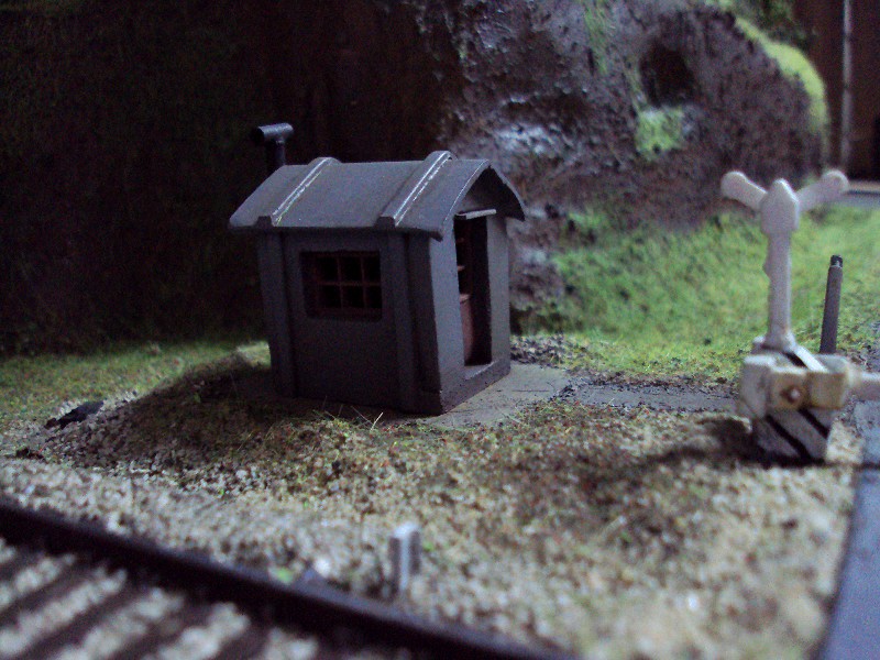

Costruito anche il casotto del passaggioa livello:
Casotto passggio a livello.JPG [ 130.59 KiB | Osservato 6600 volte ]

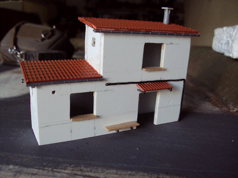

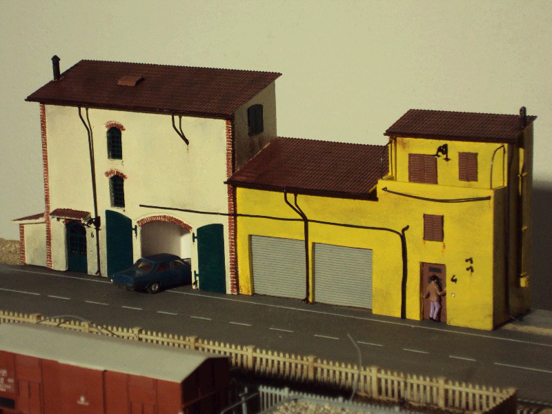

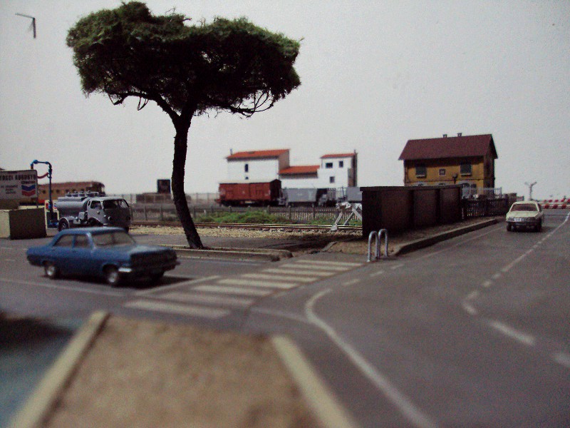

Ecco un'altra casetta...
Casa scenario2.JPG [ 88.63 KiB | Osservato 6412 volte ]
In mezzo alle due casette dovrebbe sorgere un distributore di benzina...

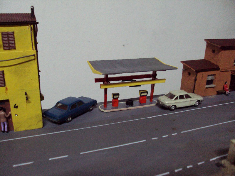

 Oggetto del messaggio: Distributore Benzina
MessaggioInviato: mercoledì 24 ottobre 2012, 22:16
Messaggi: 1026

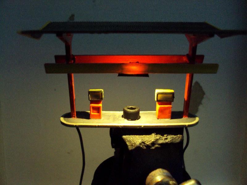

Ecco il distributore.. .. .. in costruzione...
Distributore prova sul plastico.JPG [ 104.12 KiB | Osservato 6369 volte ]
Distributore prove illuminazione.JPG [ 96.96 KiB | Osservato 6369 volte ]
Sarà battezzato SHELL

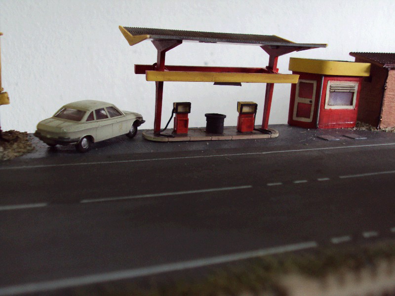

MessaggioInviato: domenica 28 ottobre 2012, 14:19
Messaggi: 1026

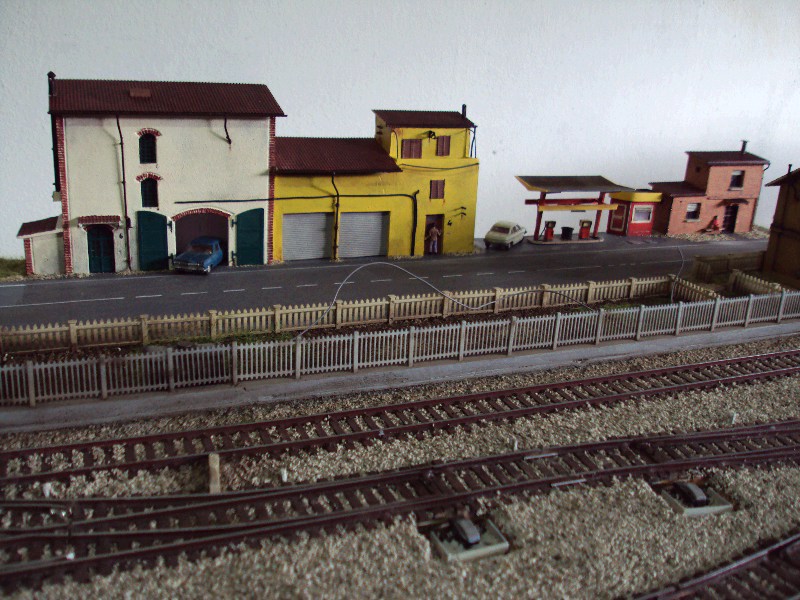

Il distributore è un elaborazione di un vecchio rudere trovato in un mercatino; il casottino invece è realizzato in forex e plasticard...
Distributore Benzina.JPG [ 80.23 KiB | Osservato 6279 volte ]
Quaertire a destra della Stazione.JPG [ 143.97 KiB | Osservato 6279 volte ]

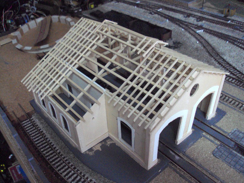

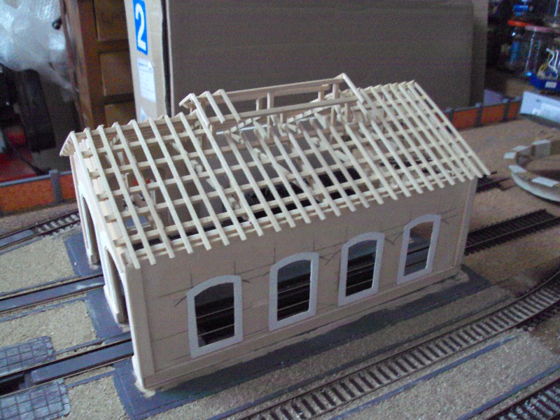

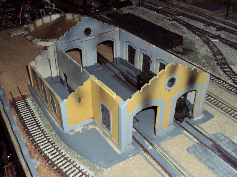

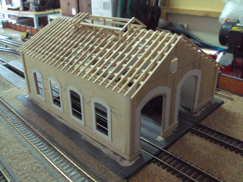

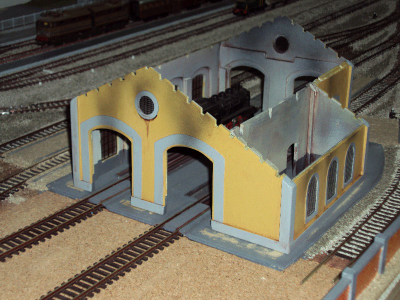

C'è stato un piccolo avanzamento lavori anche sulla rimessa locomotive:
Strutturas deposito.JPG [ 157.39 KiB | Osservato 6278 volte ]
Strutturad desposito.JPG [ 140.08 KiB | Osservato 6278 volte ]
Struttura desposito.JPG [ 150.82 KiB | Osservato 6278 volte ]

Il tetto della RL è molto bello, mi piace anche l'aria un po' dimessa delle casette di sfondo. Sembrano quelle case fatte a cavallo degli anni '60-'70 badando (molto) poco all'estetica...

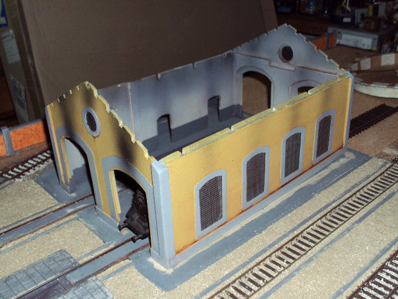

 Oggetto del messaggio: Rimessa
MessaggioInviato: giovedì 1 novembre 2012, 20:31
Messaggi: 1026

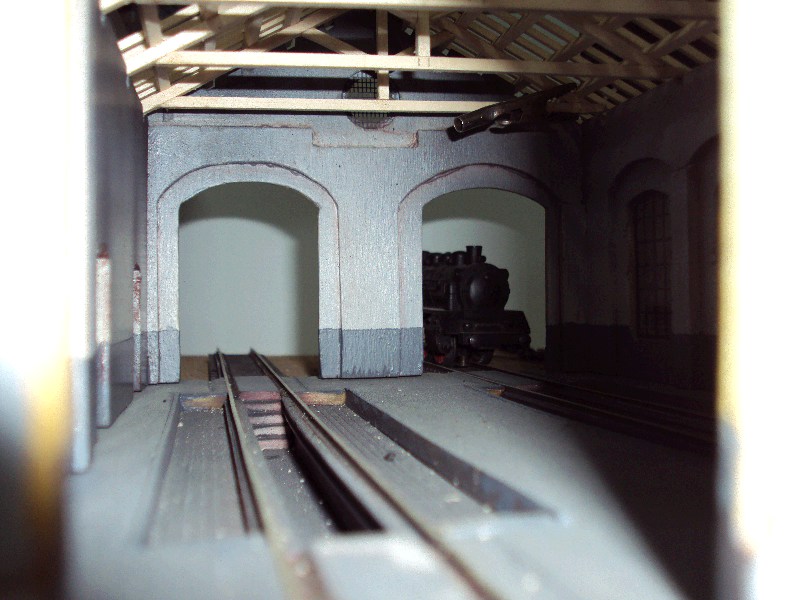

La rimessa ....
R.JPG [ 136.79 KiB | Osservato 6163 volte ]
Ri.JPG [ 153.11 KiB | Osservato 6163 volte ]
Rim.JPG [ 137.3 KiB | Osservato 6163 volte ]
Rime.JPG [ 94.4 KiB | Osservato 6163 volte ]

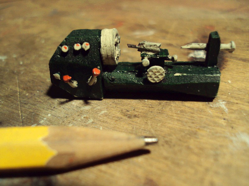

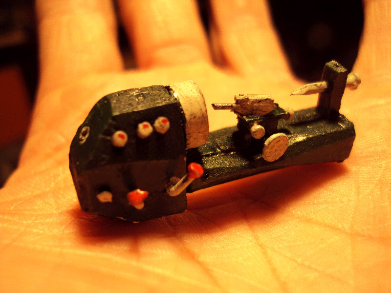

Inizia l'autocostruzione delle atrezzature meccaniche:
Tornio
Tornio.JPG [ 98.72 KiB | Osservato 6163 volte ]
Tornio m.JPG [ 93.9 KiB | Osservato 6163 volte ]

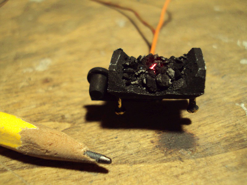

Forgia
Forgia.JPG [ 96.83 KiB | Osservato 6163 volte ]

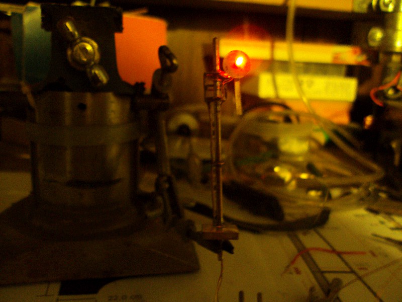

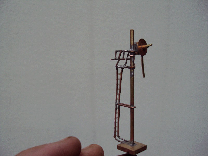

 Oggetto del messaggio: Segnali FS
MessaggioInviato: domenica 11 novembre 2012, 14:17
Messaggi: 1026

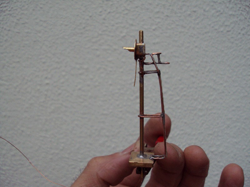

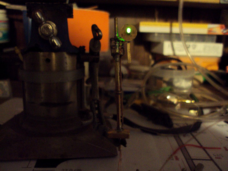

Ho iniziato, grazie ai consigli tecnici di Axel, la costruzione dei segnali ferroviari...
Ecco il primo della lunga serie....
Segnale s.JPG [ 63.32 KiB | Osservato 6071 volte ]
Segnale d.JPG [ 76.93 KiB | Osservato 6071 volte ]
Segnale rosso.JPG [ 89.91 KiB | Osservato 6071 volte ]
Segnale verde.JPG [ 91.37 KiB | Osservato 6071 volte ]
La luce è ottenuta da due led smd, rosso e verde; per questo segnale non era necessario il giallo...

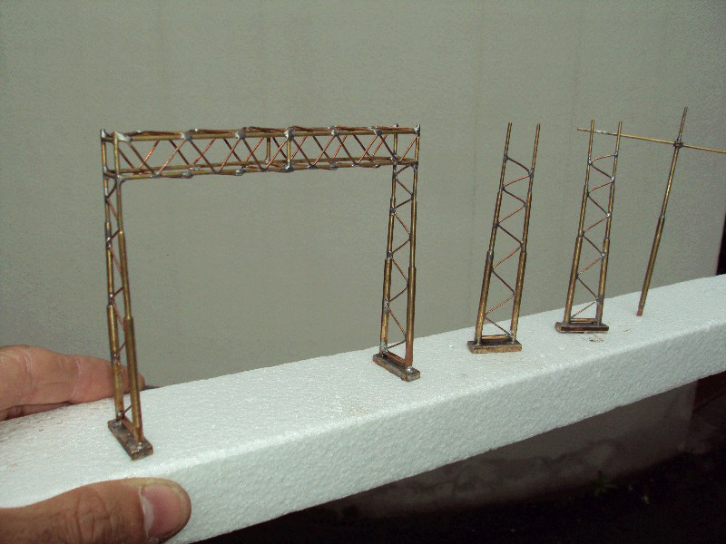

Ho iniziato anche la costruzione dei pali e portali della linea aerea....
Traliccio.JPG [ 96.8 KiB | Osservato 6069 volte ]
 Oggetto del messaggio: Re: PLASTICO: LA STAZIONE DI LAPINO
MessaggioInviato: domenica 11 novembre 2012, 17:47
Complimenti.Cosa hai usato e come procedi per fare la vela tonda del segnale?
MessaggioInviato: domenica 11 novembre 2012, 18:39
Messaggi: 1026
Ti ringrazio :D .... adesso ne devo fare altri nove....
Riguardo alla vela tonda, ho tagliato un pezzetto di lamierino di ottone (Carta di spagna da 3/10) in una forma esagonale un pò piu grande della vela, ed ho praticato un foro centrale da 1,5mm.
Ho montato il lamierino nell'alberino porta dischetti del dremel, al posto del disco abrasivo.
Ho acceso il dremel a velocità minima ed ho appoggiato il bordo esagonale su di una lima. Prarticamente la lima ha tornito il bordo fino a fare un perfetto cerchio delle dimensioni richieste. Ho rifinito con carta vetrata fina e dremel a velocità altà.
Alla fine ho allargato il foro a 2mm e saldato il tubicino.
Ho poi allargato un poco il foro interno del tubo perchè secondo me era troppo piccolo....
