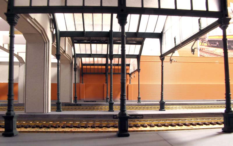

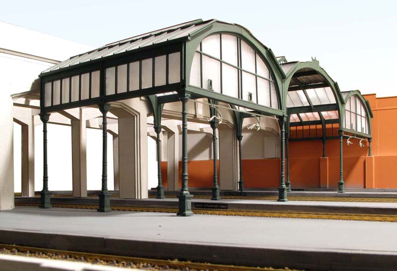

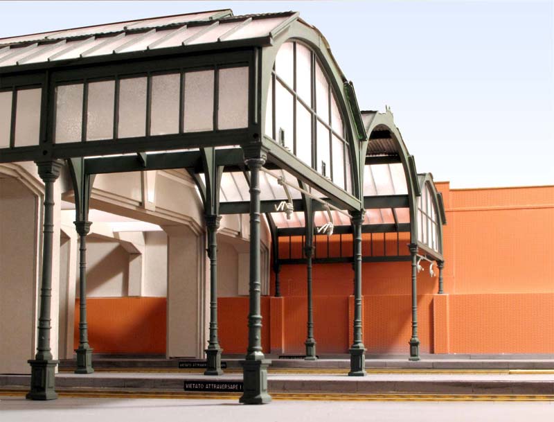

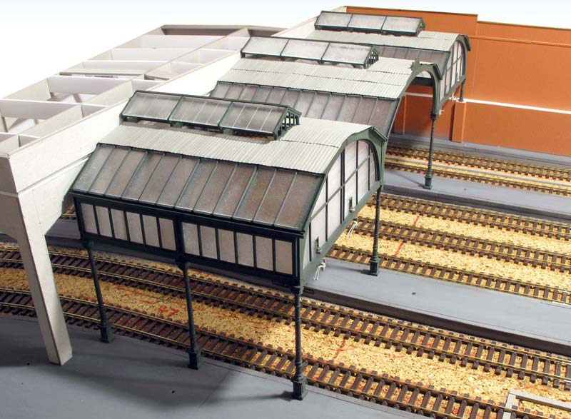

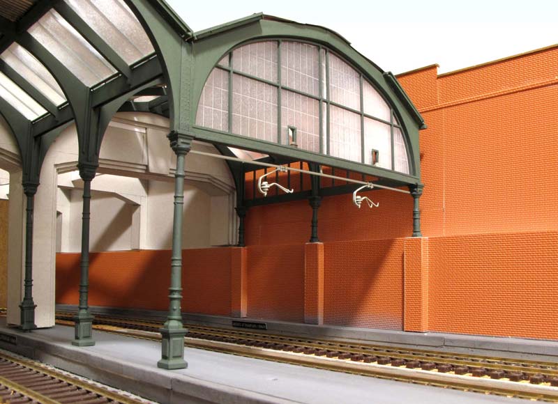

Vado avanti... e che l'impietosa macrofotografia vegli su di me :)

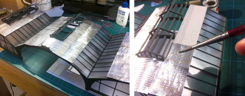

I lavori alle arcate proseguono, anche se li interrompo spesso per cominciare a mettere insieme i pezzi dell’ambiente circostante. Per adesso ho tolto la tettoia laterale in modo da lavorare agevolmente e rendermi conto degli ingombri.
Oltre al kitbashing iniziale della struttura ho sostituito la copertura originale con delle lamiere ondulate ottenute tagliando dei rettangoli da vaschette da forno in alluminio, sagomati poi su una dima fatta di spaghetti (fare la spesa serve anche a questo). Manca ancora la riproduzione delle chiodature…
01.jpg [ 47.17 KiB | Osservato 11155 volte ]
02.jpg [ 72.94 KiB | Osservato 11155 volte ]

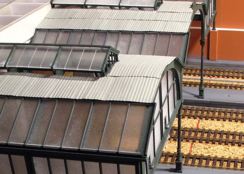

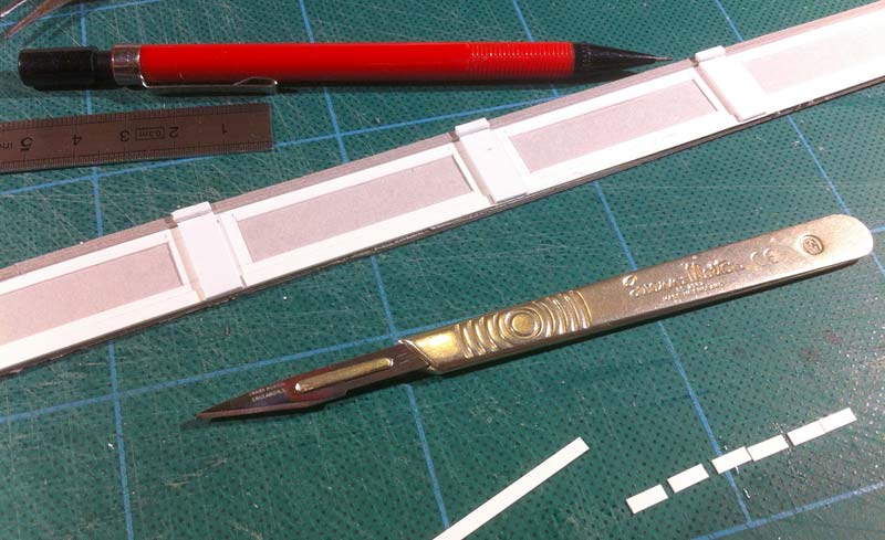

Ho cercato di attutire la bruttezza delle vetrate superiori facendo una sorta di bordura in plasticard… ma il risultato non mi soddisfa. Forse una volta data una patina di sporco l’aspetto cambierà, in caso contrario cercherò di inventarmi qualcos’altro. Magari anche qui una copertura in lamiera…
03.jpg [ 81.7 KiB | Osservato 11155 volte ]

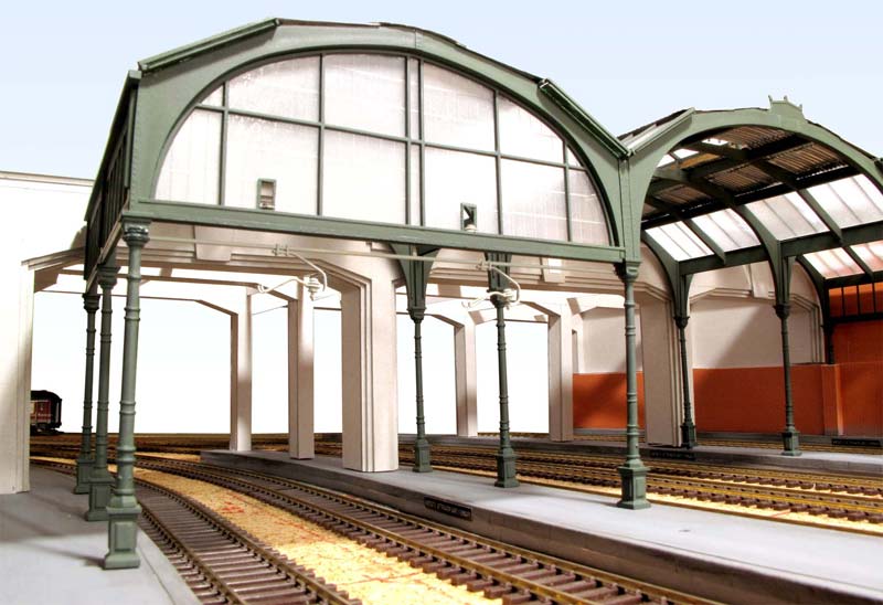

Ad ogni modo l’ingresso alla stazione comincia ad assumere un aspetto che mi convince. Tra una vetrata e una lamiera, ho deciso di montare alcune mensole della catenaria (bracci rigorosamente Tipo 1937) direttamente alle arcate d’estremità, un po’ come avveniva nella vecchia tettoia di Milano Nord Cadorna.
L’arcata centrale, essendo sprovvista di vetrata permetterà un diverso tipo di mensolatura… dico così perché ancora non ho deciso di quale genere… probabilmente adotterò un sistema a cavi sospesi.
04.jpg [ 53.92 KiB | Osservato 11155 volte ]
05.jpg [ 65.37 KiB | Osservato 11155 volte ]
S’intravede la struttura in cemento della stazione ispirata allo stile di Ulisse Stacchini, lo stesso di Milano Centrale, come intuito dall’amico del forum capolinea. Ma di questo parlerò più avanti…
06.jpg [ 71.46 KiB | Osservato 11155 volte ]
07.jpg [ 58.72 KiB | Osservato 11155 volte ]
Una sbirciatina sotto le arcate:
08.jpg [ 58.09 KiB | Osservato 11155 volte ]
Ovviamente la tettoia è ancora amovibile altrimenti non sarei in grado di posare il ballast… Ora attende una patinatura che avverrà nei prossimi 16 anni, tempo permettendo.

Guarda Silvio, che le vetrate così "conciate", ovvero con le bordure, non sono affatto male, certo dovresti trovare il modo, con colori per vetri, di dare loro colori differenti, hai presente quando si cambia un vetro e non ha la tonalità del vecchio? Magari ce n'è uno più tendente all' azzurrino, uno al marrone, uno al verdino, uno più opaco, uno più trasparente.....
"T' e capì?" :wink:
E comunque si vede che ci metti lo stesso amore della grafica di TT!
Credo proprio che farò così! Ora (cioè stasera) sporcherò il muro di mattoni. Con amore :lol:

...attendo ovviamente con molta curiosità e non posso non quotare le parole di Fabrizio per quanto riguarda le vetrate! :wink:
ciao Silvio, continuo a tenerti d'occhio... anch'io ho fatto una dima con gli spaghi per fare la lamiera ondulata (ma come sempre quando serve non trovo mai la foto giusta), ma, al posto dell'alluminio delle vaschette da forno (l'alluminio é piuttosto ostico da verniciare) ho usato una lamiera di piombo mooolto sottile, diciamo 2/10, che presenta alcuni vantaggi. Intanto é lo stesso materiale in uso al vero, almeno per l'epoca di ambientazione, e poi si può invecchiare/patinare con acidi che danno delle screziature altrimenti irraggiungibili, e data la morbidezza si presta molto bene ad essere modellato in funzione della falda, l'alluminio invece é piuttosto "crudo". Sana obiezione: ma dove lo trovo un foglio di piombo da 2/10? Viene usato in edilizia per la coibentazione acustica di pavimentazioni o pareti verticali e tubazioni. Si tratta di un prodotto composito, una sottile lastra di piombo inserita tra due films di poliuretano o di vinile espanso.
Ha ragione il Fabrizio. Ho fatto lo stesso con i miei edifici razionalisti della maquette industriale. All'interno degli acetati che simulano le vetrate ho applicato dei minuscoli ritagli di films autoadesivi di varie gradazioni di densità e colori e alle volte del semplice nastro adesivo "invisibile" della 3M che opacizza la trasparenza. Allego una fotina che vale più di cento righe di spegazioni.
Ciao. Chicco

Chicco, ma il lamierino di piombo, non è un po' tossico, come al vero? :D
L' alluminio, magari carteggiato prima di essere ondulato, poi non è difficile da verniciare, mentre il fegato, il piombo, non è facile che lo espella!
Meno tossico dei pallini da caccia.
Non lo devi mica leccare.

Diciamo che ho scelto l'alluminio per tre motivi: la facile reperibilità; in casa avevo quello :wink: ; perché per la sporcatura non ho nemmeno pensato di poter usare acidi o simili. Ho sempre fatto tutto con polveri, colori Maimeri e Humbrol... E sinceramente non ho mai avuto alcun problema a dipingere l'alluminio. Infine non ho certo la pretesa di raggiungere uno splendido risultato come il tuo Maquette Industriale :lol:

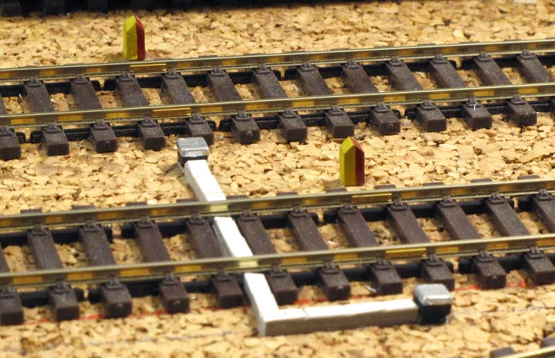

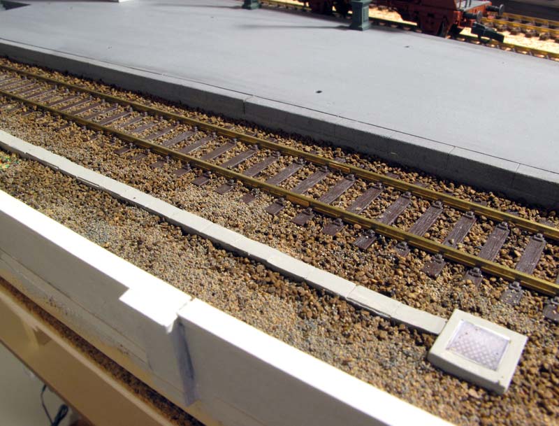

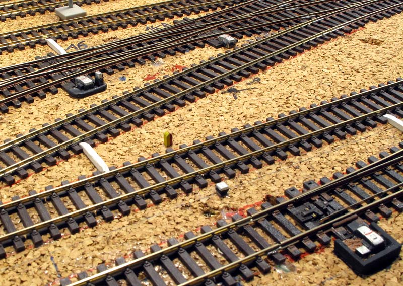

Ho posizionato qua e là alcuni dettagli per arricchire il piazzale di Milano Chiaravalle. Nel frattempo sto facendo prove di massicciata per vedere quale sia la soluzione migliore… Mi sto limitando a mischiare alcune sabbie della Woodland Scenics, secondo me la marca con miglior pezzatura, per ora in due tonalità di marrone anche se alla fine tutti i binari verranno “arrugginiti” ad aerografo e quindi il colore della massicciata non rimarrà quello originale.
Le piastre di giunzione sono in fotoincisione opera di un amico modellista che ringrazio tantissimo.

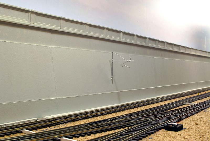

Parallelamente sto costruendo i vari muri di contenimento che costeggiano la ferrovia. Alcuni sono costruiti in polistirolo rivestito di plasticard (i muri “mattonati”), il resto tutto in cartoncino con decori a strati di vari spessori.
004.jpg [ 63.94 KiB | Osservato 10350 volte ]

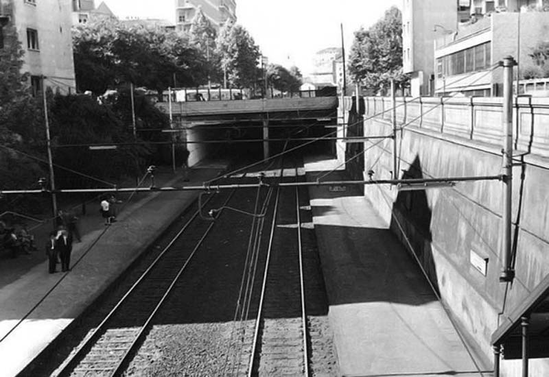

Comincia anche a comparire qualche palo della catenaria, quello in foto in particolare è ispirato ai pali che esistevano nel tratto urbano delle Ferrovie Nord Milano tra le stazioni di Bullona e Cadorna anni fa. Anche il muro di contenimento ancora mancante di molti particolari è ispirato a quello della stazione Bullona, naturalmente adattato alle mie esigenze.
006.jpg [ 51.47 KiB | Osservato 10350 volte ]
007.jpg [ 61.87 KiB | Osservato 10350 volte ]
Non conosco l’autore della foto qui sopra ma se qualcuno me lo segnala sarò lietissimo di aggiungere il credito.

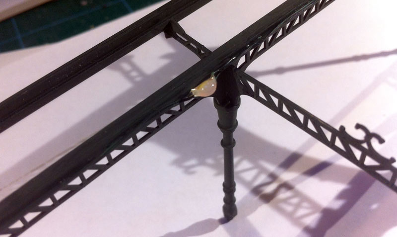

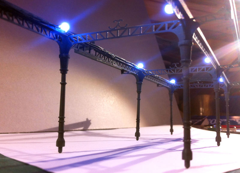

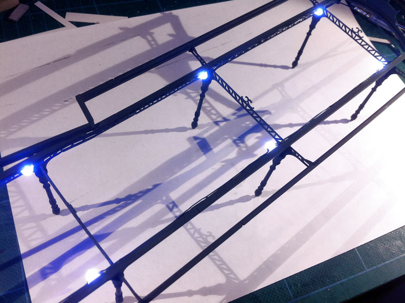

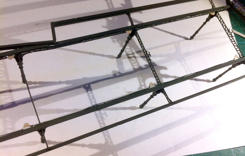

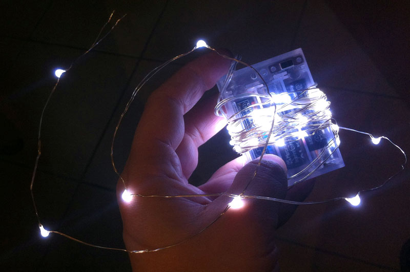

Ho risolto il problema dell’illuminazione sotto le pensiline e le tettoie di Milano Chiaravalle. Dopo aver cercato una soluzione semplice, veloce ed economica senza risultati ero pronto ad acquistare un tot di micro led che avrei fissato alla struttura e collegato elettricamente fra loro. Poi mi sono ritrovato in un negozio di cianfrusaglie cinesi che sotto le feste non risparmiano decorazioni luminose di tutti i tipi, specialmente trash (tra l’altro frugando su Internet ho scoperto che si trovano anche lì).
001.jpg [ 52.33 KiB | Osservato 10153 volte ]
Comunque in quel negozio mi ha colpito una catena di micro led a goccia già collegati tra loro e alimentati da una scatoletta contenente tre pile stilo (3xAA= 4,5V). Ce n’erano di due lunghezze e due colorazioni: bianco e rosso. Ho notato che quelle corte funzionavano con due sole batterie. In sostanza con una decina di euro mi sono comprato una catena da 5 metri con 50 led.
Ora, io non sono un genio dell’elettronica, perciò pensavo che tagliando la catena a porzioni, le parti senza il collegamento con la scatola delle pile (hanno una specie di resistenza o roba simile) non avrebbero funzionato. Quindi ho tagliato varie porzioni di catena delle lunghezze che mi occorrevano per illuminare ogni singolo oggetto, e ho fatto in modo che tutti i pezzi fossero collegati tra loro prima di quella specie di resistenza. Et voilà, ha funzionato. Insomma, con 10 euro ho illuminato tutte le parti coperte della stazione senza impazzire con 20.000 saldature…
Il primo collaudo è stato fatto con la pensilina laterale e il risultato è stato molto soddisfacente.
002.jpg [ 49.27 KiB | Osservato 10153 volte ]
I fili li ho verniciati nello stesso colore della struttura in modo da farli “sparire” dalla vista.
003.jpg [ 60.98 KiB | Osservato 10153 volte ]
004.jpg [ 89.7 KiB | Osservato 10153 volte ]
La luce è bianco-freddo ma secondo me imita bene la luce dei neon e non è né troppo né troppo poco luminosa.

Questi segnali/oggetti misteriosi qua che ho numerato, a cosa servono al vero ?
Quale funzione hanno e dove si trovano ?
( non rispondetemi sulla ferrovia ...... :? )
