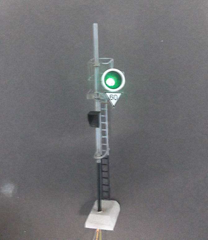

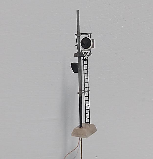

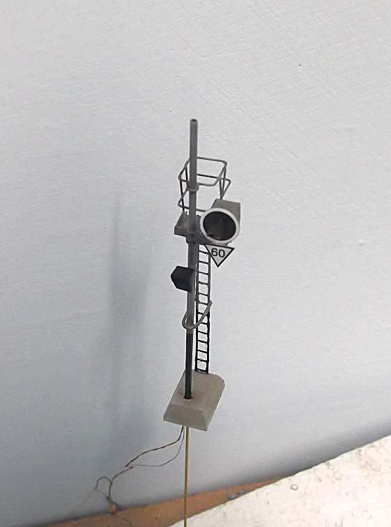

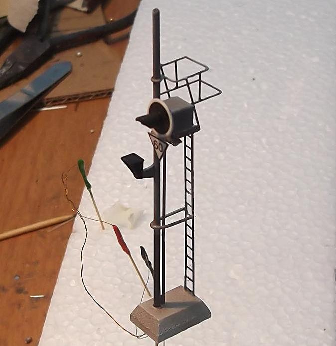

Finito anche questo segnale.Il numero "60" è sempre una decals.
Invecchiamento ad aerografo.
segnale con indicatore+.jpg [ 64.7 KiB | Osservato 11707 volte ]
segnale con indicatore++.jpg [ 52.42 KiB | Osservato 11707 volte ]
segnale con indicatore+++.jpg [ 70.09 KiB | Osservato 11707 volte ]

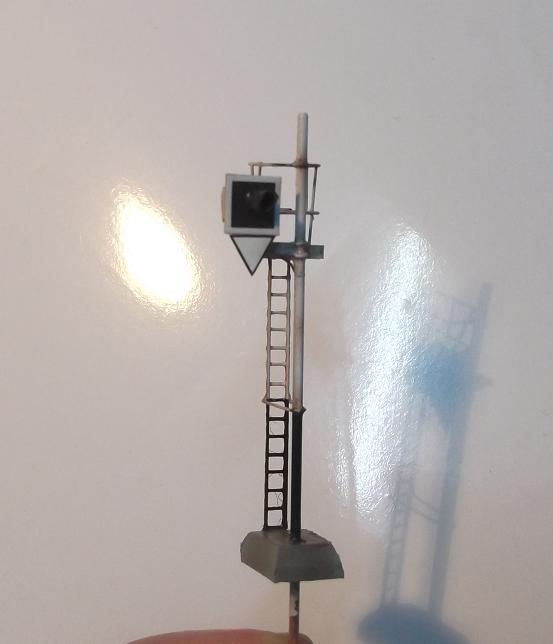

Altra foto che mette in evidenza altri particolari.

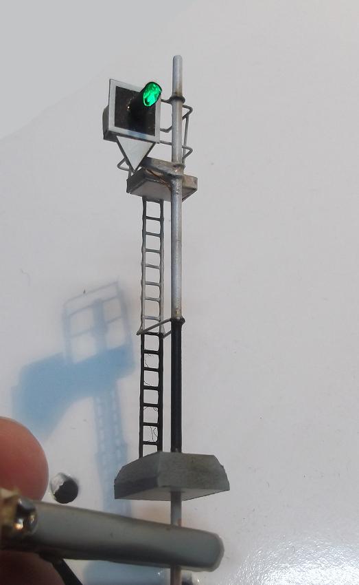

Finito il segnale a vela quadra.Invecchiamento ad aerografo.

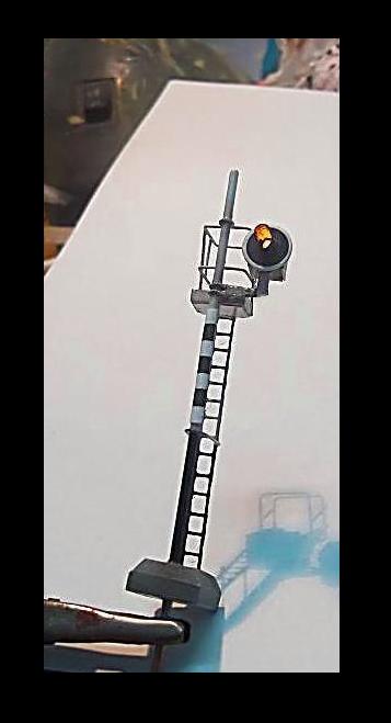

Fatto anche un segnale di avviso.Luce GIALLO/VERDE.

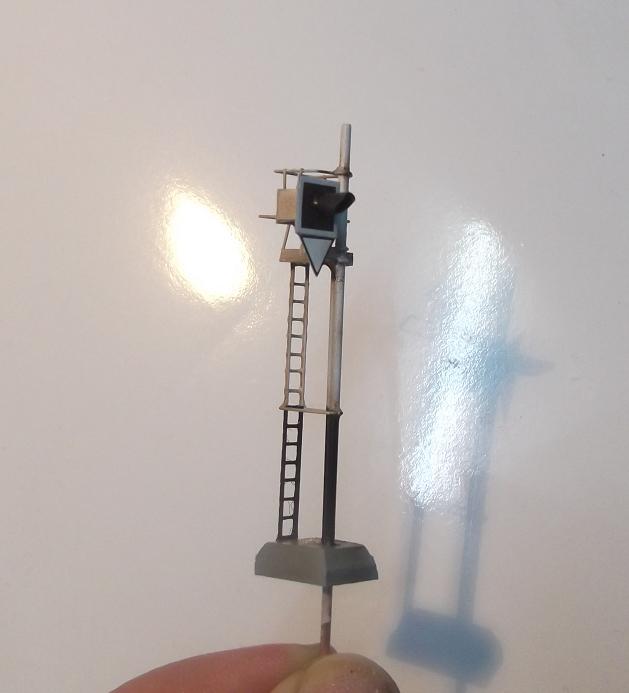

MessaggioInviato: martedì 14 ottobre 2014, 16:57
Ho realizzato questo segnale FS in scala TT ( 1:120) per un amico che parteciperà al modulare GAS TT.
Condivido con voi le immagini :)

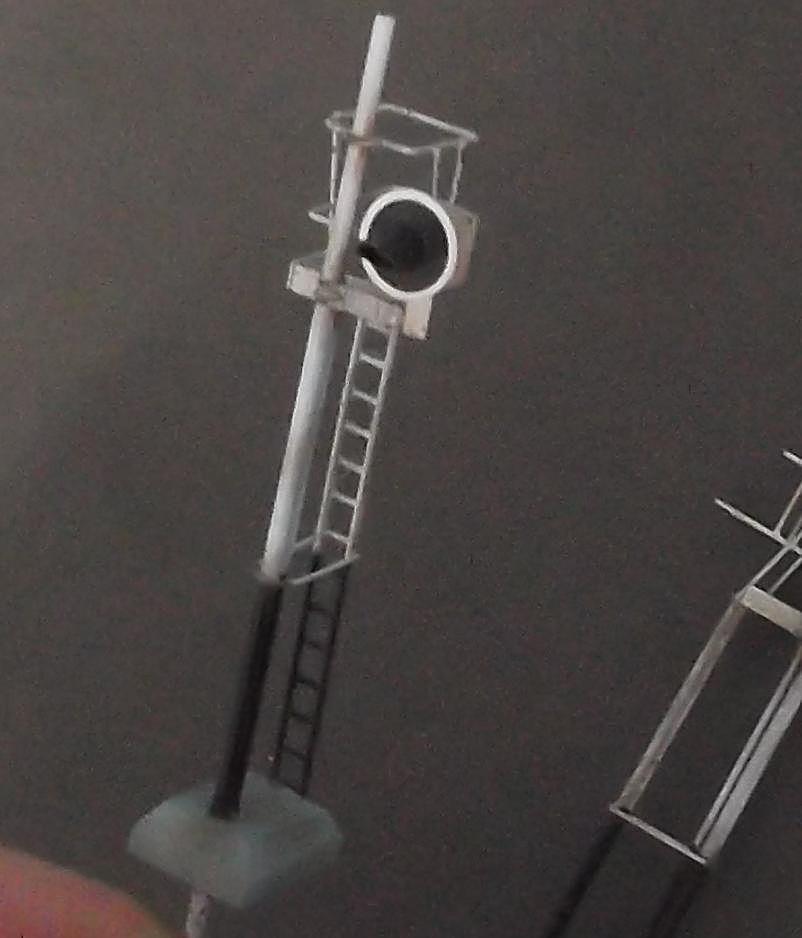

Metto anche la sequenza di foto del work in progress dei segnali in scala TT 1:120 che ho realizzato.
Dato che nella realtà alcuni segmenti che compongono i segnali, sono piatti, ho provato ad appiattire il filo metallico, mediante una vecchia macchina per fare la pasta in casa.Il risultato mi ha appagato :wink:

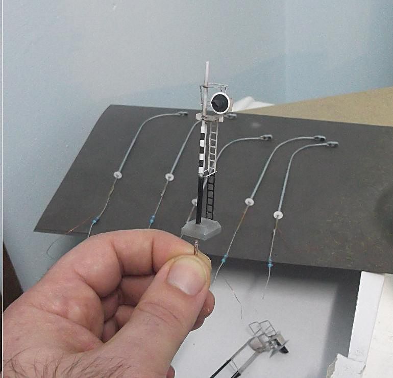

Ho trovato quei microled: per saldarli ho preso da Lidl (una delle ennesime offerte) un saldatore a pile da 6 W, ottimo per mini-saldature in SMD se non serve un vero saldatore SMD (che con montaggi "volanti" col cavolo che si riesce a usarlo! :? ). Con le pile cariche e componenti così minimi è ancora uno strumento da maneggiare con molta cautela.
