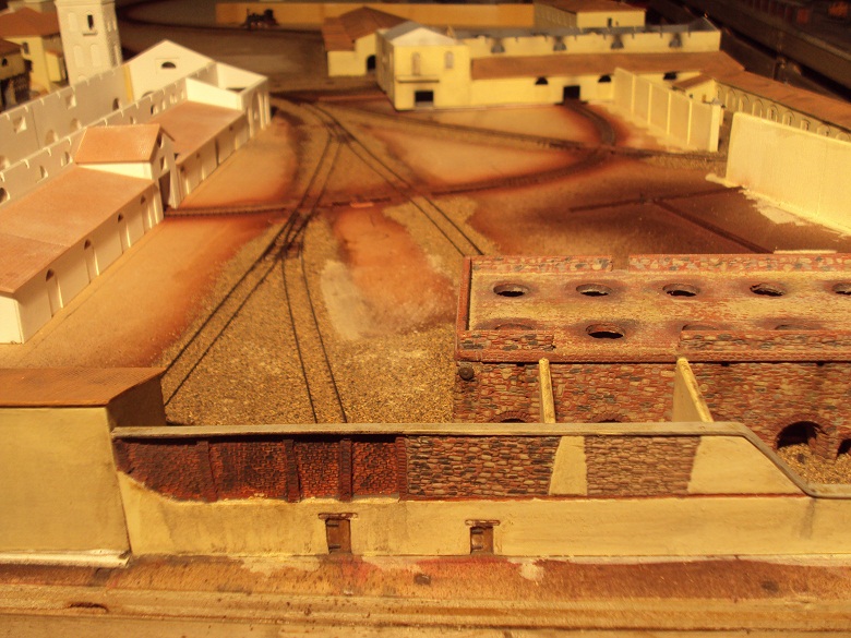

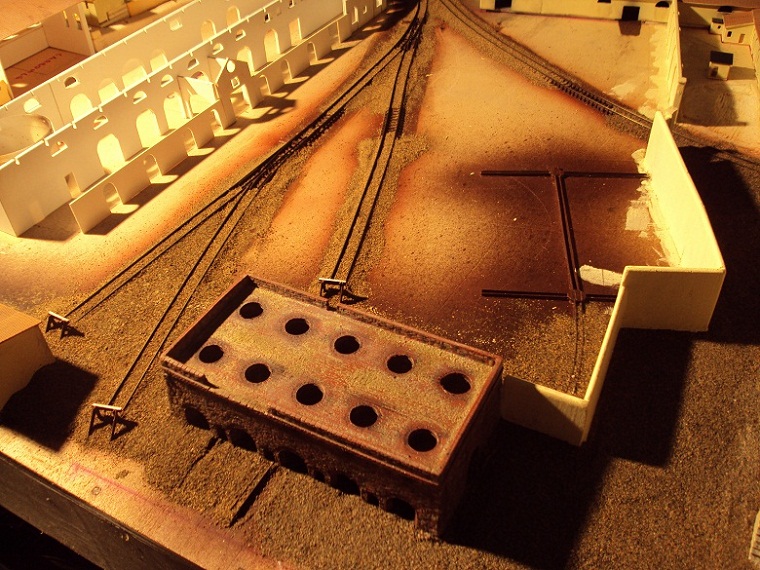

Avanzamento lavori...
avanza ilva 1.JPG [ 238.64 KiB | Osservato 18410 volte ]
avanza ilva 3.JPG [ 241.14 KiB | Osservato 18410 volte ]
avanza ilva 2.JPG [ 216.33 KiB | Osservato 18410 volte ]

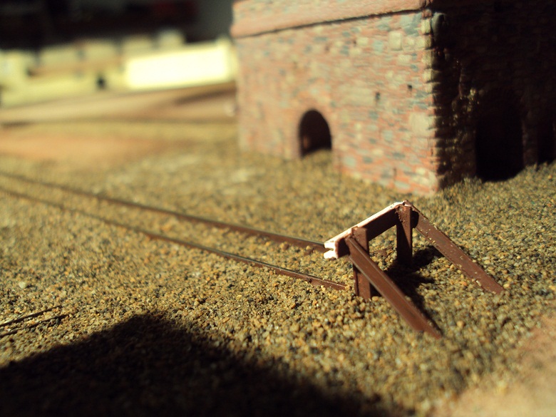

Fermacarri autocostruiti con spezzoni di rotaia:
Fermacarri.JPG [ 183.69 KiB | Osservato 18410 volte ]

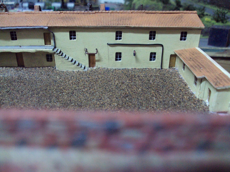

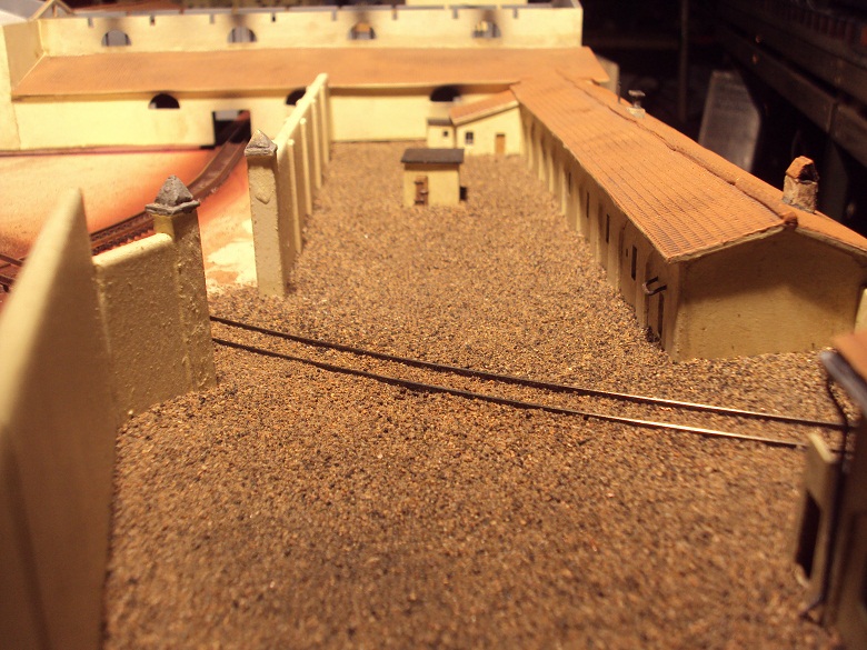

Una panoramica del cortile degli alloggi:
Panoramica cortile alloggi.JPG [ 208.65 KiB | Osservato 18410 volte ]

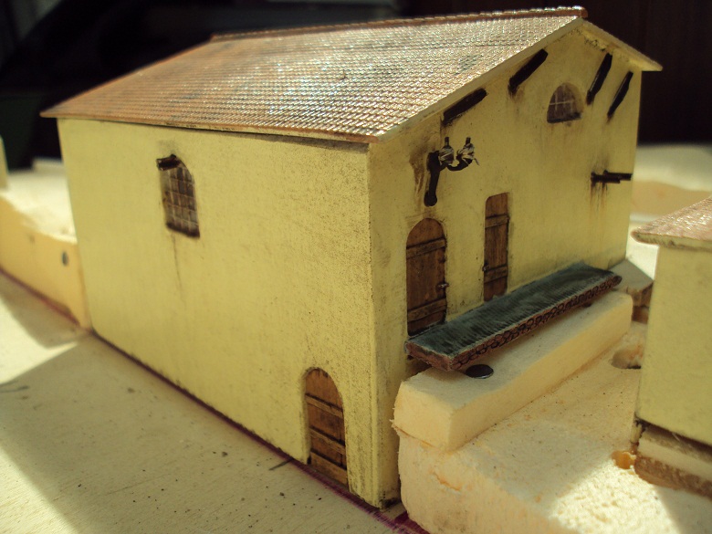

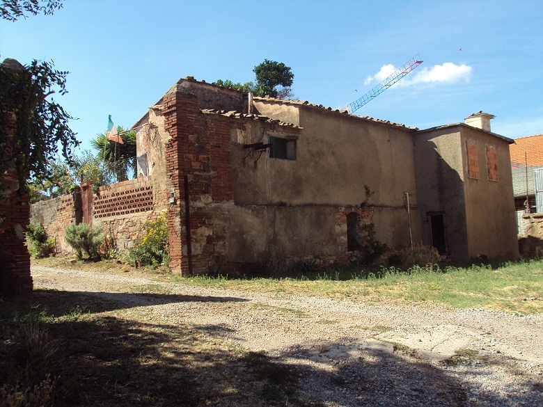

Ecco pronto anche il carbonile!
Nei tre lati il piano inferiore è interrato per creare il dislivello che serviva a scaricare per caduta il carbone dai barrocci, che tramite due bodole nel pavimento, cadeva al piano inferiore che era il silos vero e proprio.
In antichità il carbone all'occorrezza veniva ricaricato dal basso in ceste, sollevato da una delle due bodole e tramite la finestra alta della facciata (che ho rappresentato con uno spezzone di putrella sopra il suddetto l'infisso) tramite una piccola "teleferica" alimentava il vecchio altoforno direttamente dall'alto. Questo forno era sito al lato della fonderia 2 appunto davanti al carbonile.
Maggiori informazioni quì: http://www.magmafollonica.it/villaggio.php?id=20

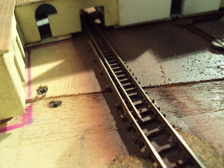

Per rappresentarlo ho utilizzato binari flessibili marklin scala Z. Tenendo presente che queste linee saranno statiche, i tre incroci con la linea ferroviaria principale saranno solo accennati:

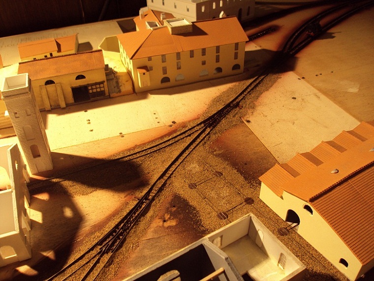

Davanti ai cubilotti, dove si incontrano i due scartamenti ho ipotizzato un piccolo tratto a doppio scartamento:

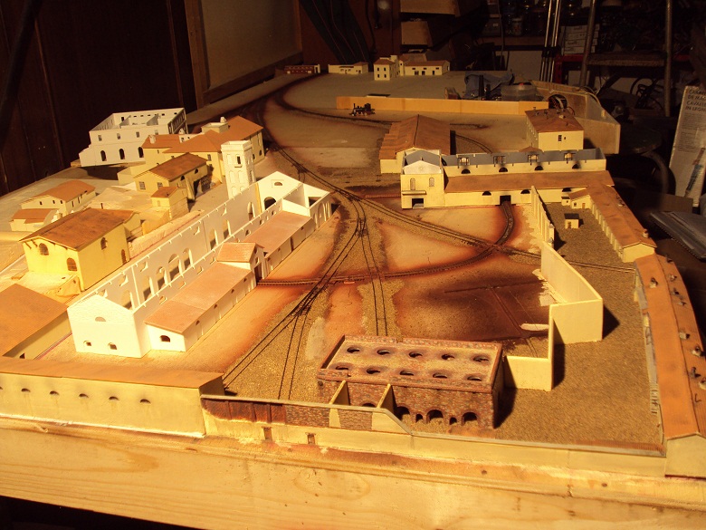

Massimo , l'opera che stai facendo è bellissima , soprattutto per la coerenza delle dimensioni e per la ricerca storica che c'è alle spalle.
Un consiglio...cerca di usare per i piazzali e cortili della sabbia molto più fine , in quanto quella che hai messo stona , sembrerebbero ciotoli da fiume...
Spero che non sia la scelta definitiva.

Ti ringrazio per i complimenti e per i consigli, quando lavori in N tutto è sempre troppo grosso..
Quella grana volevo utilizzarla intorno ai binari e come base per i piazzali vari, per fare un pò di spessore sul quale incollare qualcosa di piu fine che ancora non ho trovato.

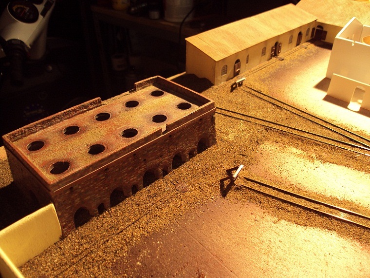

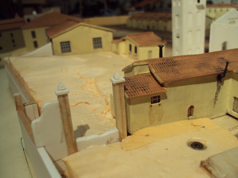

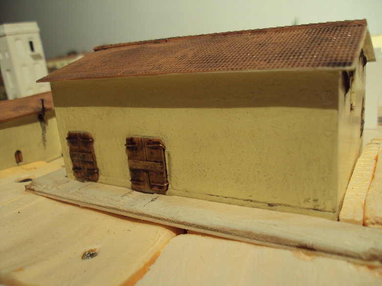

Nel frattempo aggiorno qualche evoluzione:
044.JPG [ 233.63 KiB | Osservato 18066 volte ]
043.JPG [ 246.07 KiB | Osservato 18066 volte ]
muro cinta alloggi dietro fonderia.JPG [ 138.19 KiB | Osservato 18066 volte ]
Cortile alloggi.JPG [ 219.85 KiB | Osservato 18066 volte ]
Muro cinta lato parco della rimembranza.JPG [ 209.43 KiB | Osservato 18066 volte ]
Ilva prende forma.JPG [ 208.69 KiB | Osservato 18066 volte ]

Questo lavoro é sempre più sorprendente, tenendo anche conto che si tratta della scala N! Mi piace molto la complessità della rete multiscartamento del piazzale.
Per quanto riguarda l'osservazione di Claudio, che faccio mia, circa il dimensionamento della pezzatura della ghiaia nelle corti, proverei (ho già provato) a colmare in parte gli interstizi con dello stucco da legno (turapori) preventivamente ammorbidito con acqua e colorato, steso con un pennello duro ma anche lisciato con le dita, per rendere l'effetto della terra battuta e delle sue chiazze. Come colorante puoi usare della polvere di ruggine vera, che inumidita assume moltissime screziature a seconda della diluizione.

Però, come anche Claudio ti aveva fatto notare, credo che la ghiaia che hai utilizzato sia effettivamente sproporzionata.
E poi con tutta la sabbia che puoi trovare in spiaggia………………. :wink:
Magari un bel mix terra, malta, sabbia e vinavil (non lo dire a nessuno però…..) potrebbe aiutarti a rivestire i piazzali.

Vi ringrazio per i consigli, come ho precedentemente detto quella che ho steso è la base dei piazzali che dovrà poi essere rifinita.

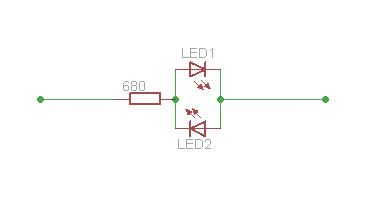

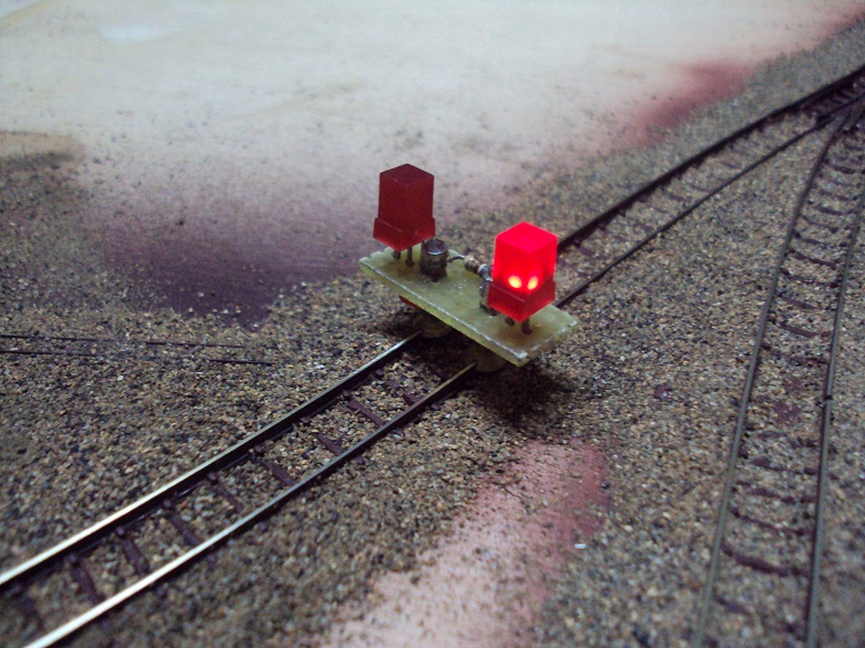

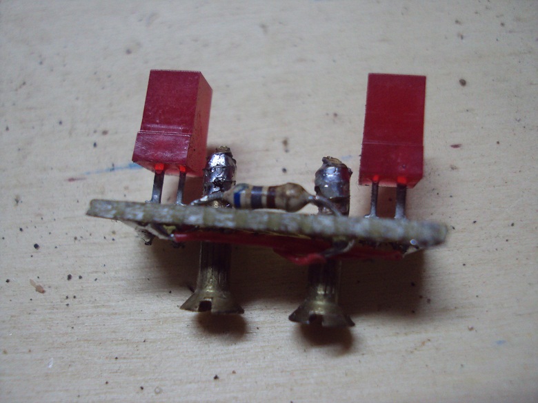

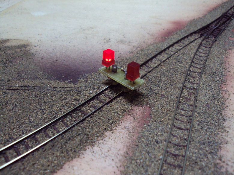

Ho installato gli undici interruttori a levetta che tolgono tensione dalle undici sezioni compreso tronchini.
Per ritrovare ad ogni filo il corrispondente binario mi sono autocostruito un semplice tester, che mi indica se c'è tensione e su quale dei due profili ho il positivo.
Due viti in ottone, un ritaglio di basetta millefori, due led, una resistenza da 680 Ohm e uno spezzone di filo:
tster binari.JPG [ 134.8 KiB | Osservato 17982 volte ]
tster 001.JPG [ 237.9 KiB | Osservato 17982 volte ]
tster 002.JPG [ 227.48 KiB | Osservato 17982 volte ]
test binari con doppio led.png [ 3.17 KiB | Osservato 17982 volte ]
Il funzionamento è banale: i due led sono in parallelo montati ognuno con catodo-anodo inverso rispetto all'altro, dunque mettendo corrente se ne accende uno, invertendo la corrente positivo-negativo si accende l'altro.
La resistenza di caduta naturalmente è obbligatoria per pilotare il led a circa 13v.
Il binario si incastra precisamente nel taglio del cacciavite, delle viti in ottone.
