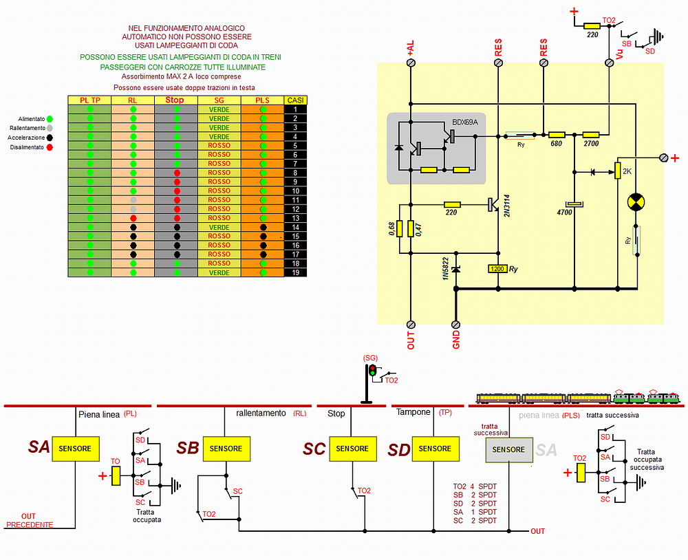

Credo di averne combinate di tutte, carichi fortemente induttivi che all'apertura formano scintille enormi, cortocircuiti, che in questo caso non producono nemmeno scintilla, ed alimentazione di motori piuttosto grandi. Per ora tutto OK.
C'è un problema che andrà risolto con il termostato bimetallico. Portando la corrente nel punto preciso di intervento del limitatore di corrente, facendo scendere la tensione sul carico a circa 5,5 V il darlington scalda un bel po'. Con un radiatore di quelli consigliati da Stefano le cose sicuramente migliorano, ma visto che hanno una superficie molto più grande di quello che ho usato, preferirei il termostato, tanto sono sicuro che sarà una situazione limite che si verificherà molto di rado e se lo farà sarà per tempi brevi.
Questa la dissipazione di calore nella peggiore situazione.
Usare il 2N3055 porterebbe sicuramente ad un migliore scambio di calore tra transistor e dissipatore, e questa è una cosa da tenere presente, bisognerebbe provare con un NTE243 o similari.
La rampa prodotta con il condensatore da 4700 uF la resistenza da 4700 ohm danno un incremento / decremento della tensione anche troppo lungo. Vista la conformazione del plastico, dove i tratti di accelerazione / decelerazione sono abbastanza contenuti, andrà rivista riducendone il tempo. Questo sarà anche a favore del darlington che funzionerà per un tempo minore nella zona di maggior produzione di calore.
Ho qualche ventola da processore a 12 V che monterò vicino al dissipatore, tanto è a costo zero, anche se non credo faccia molto quando siamo nella zona critica.

Sono riuscito a trovare i BDX69A quindi lo schema dovrebbe essere questo. Ad occhio mi sembra che possa funzionare, ma lo saprò solo a prove fatte.
coll-blocco alim2.jpg [ 186.71 KiB | Osservato 9379 volte ]

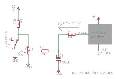

2. SCHEMA
Ti faccio, però, un' osservazione sulla commutazione via libera/via impedita.
Sintetizzo il nocciolo del tuo schema in questo modo :
SchemaMarcello_2-00.JPG [ 17.6 KiB | Osservato 9339 volte ]
Si nota che il trimmer da 2k e la resistenza da 2700 Ohm cercano di svolgere più o meno la stessa funzione. Ma, essendo presenti contemporaneamente, confliggono. Col trimmer regolato per dare tensione, in caso di via impedita la resistenza da 2700 Ohm fungerà da carico per il trimmer, ma la tensione sul condensatore non potrà andare a zero.

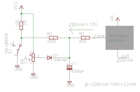

Proverei a modificarlo come segue :
SchemaMarcello2modificato_2-00.JPG [ 10.38 KiB | Osservato 9339 volte ]

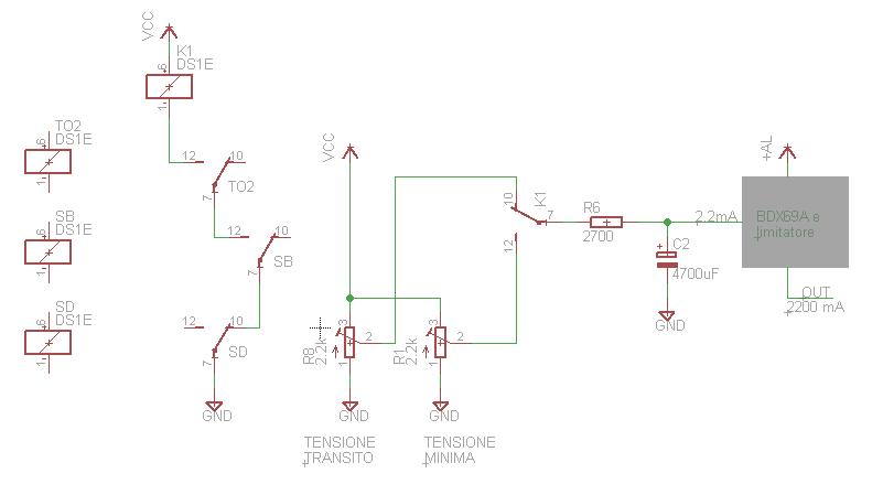

Oppure, seguendo la pratica degli impianti veri, si potrebbe aggiungere il relè, K1, che raccolga le condizioni dei precedenti TO2, SB e SD.
Con via libera, K1 comanda lo stadio di potenza tramite il trimmer di via libera.
Con via impedita, K1 comanda lo stadio di potenza tramite il trimmer di tensione minima (vedi punto 3).
SchemaMarcello2modificato_3-00.JPG [ 23.24 KiB | Osservato 9339 volte ]
La 2700 Ohm è ancora presente e regola il tempo di accelerazione e decelerazione.
3. AFFIDABILITA' SENSORI DI OCCUPAZIONE
Col sistema che intendi adottare resta da verificare il comportamento dei sensori di occupazione. Per farli funzionare adeguatamente occorre che la tensione in uscita dall' alimentatore non scenda mai sotto 1 ..2V.
Occorre fare delle prove, e trovare il valore ottimale.
Nella mia ipotesi di modifica, in caso di via impedita, la tensione non và 0, ma ad un valore selezionabile mediante trimmer.
Si deve prevenire il caso in cui una sezione indichi libero a causa di tensione di trazione troppo bassa. Si correrebbe il rischio di tamponamento.
Se avrò tempo, preparerò un' altra ipotesi per i circuiti di binario.
Ultima annotazione. Per ridurre la costante di tempo, agirei riducendo la capacità da 4700uF, lasciando inalterata la 2700 Ohm.

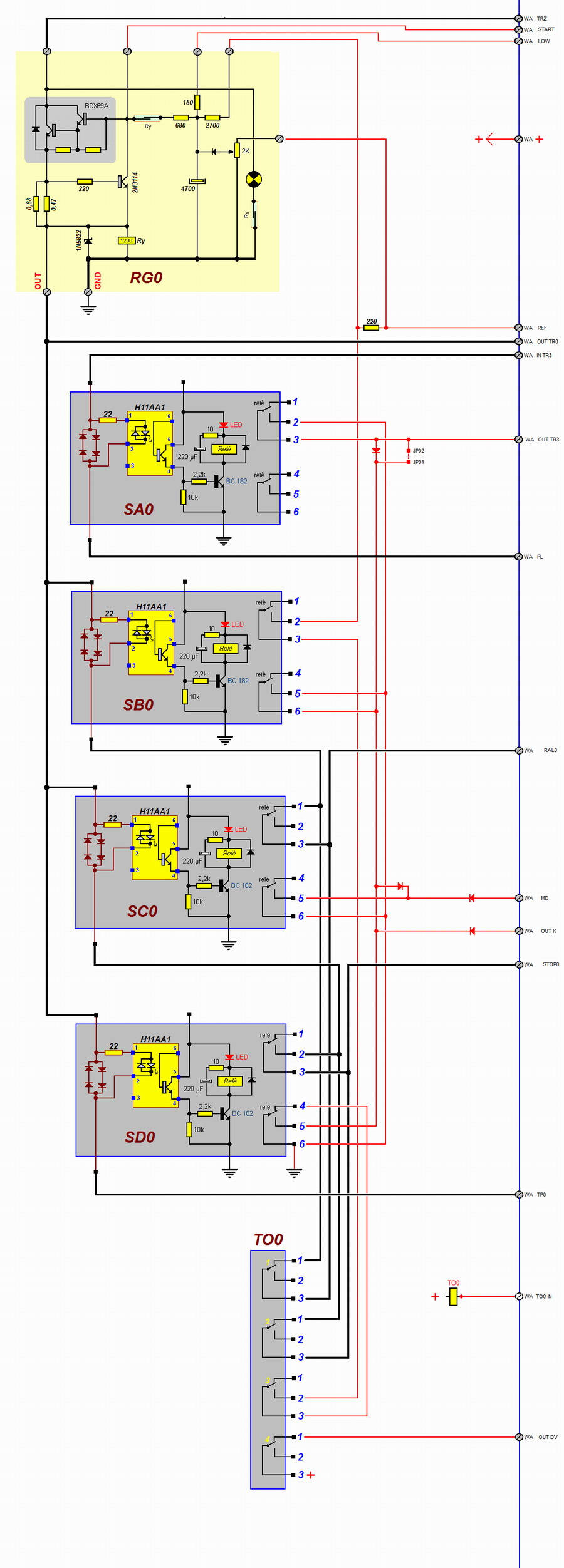

MessaggioInviato: venerdì 23 agosto 2013, 10:06
Messaggi: 5088
Questa è una sezione di blocco, saranno 4 tutte identiche, intanto provo a farne una.
sezione blocco.jpg [ 201.27 KiB | Osservato 9257 volte ]
