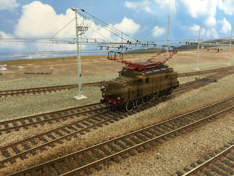

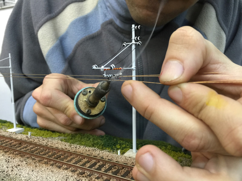

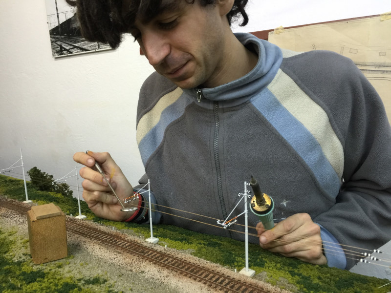

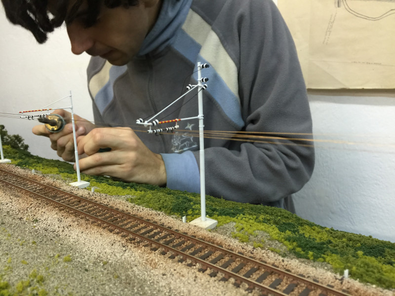

Si inizia la saldatura dei fili di contatto della stazione di Altare,lato San Giuseppe.
IMG_1083_01.JPG [ 160.57 KiB | Osservato 11779 volte ]
IMG_1085_01.JPG [ 163.91 KiB | Osservato 11779 volte ]
IMG_1087_01.JPG [ 148.75 KiB | Osservato 11779 volte ]
Commento file: Dopo la saldatura il "maestro" controlla da sotto con lo specchietto che il doppio filo di contatto sia nella corretta posizione in perfetto parallelismo.

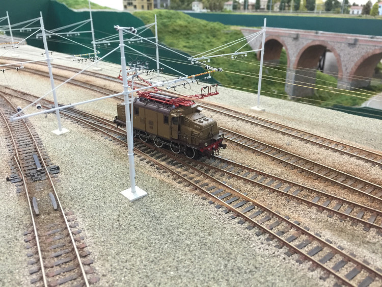

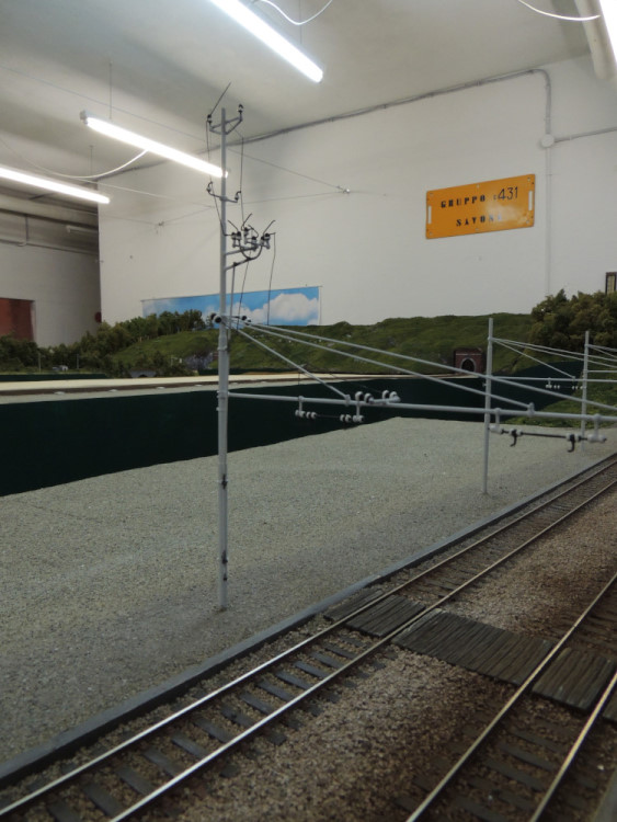

Doppio ponte sospeso su deviatoio ingresso Altare lato Savona.
DSCN0050_01.JPG [ 244.39 KiB | Osservato 11357 volte ]
DSCN0051_01.JPG [ 220.47 KiB | Osservato 11357 volte ]

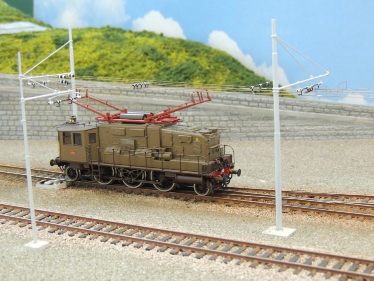

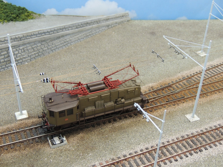

Positivo il collaudo effettuato dalla E.554 per la linea aerea della stazione di Altare.
IMG_1292_01.JPG [ 209.46 KiB | Osservato 10150 volte ]
IMG_1294_01.JPG [ 175.56 KiB | Osservato 10150 volte ]
