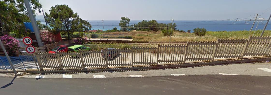

Mi permetto di dissentire solo su un dettaglio, perchè non ho mai riscontrato tale situazione al vero: la staccionata FS che corre lungo la strada in salita, accanto al FV (vedi foto forum 6_small.jpg) l'hai posizionata in orizzontale creando un andamento a scalini. Non era meglio mettere tutte i moduli in successione, seguendo l'andamento della strada e senza lasciare i passaggi inferiori nei tratti disallineati?
A parer mio sarebbe stata una soluzione molto più veritiera....

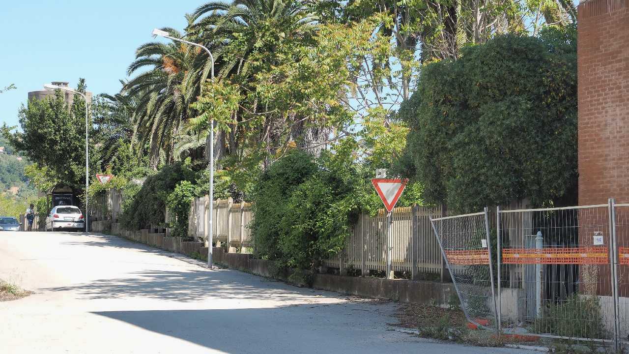

Allego foto della staccionata del FV al vero.
Carlo

ah...è davvero così...chiedo umilmente scusa.... :oops: ...davvero non ho mai visto questa disposizione..... :roll:

Veramente questa disposizione è molto diffusa, quando la staccionata è posta in discesa :roll:
Qui è vicino casa mia...
Bravissimo Carlo e scusa se qualche messaggio fa ti ho fatto quegli appunti :oops:
Sta venendo un lavoro magnifico, ma non vi erano dubbi :wink:
PS: Io adoro la staccionata così posizionata :)

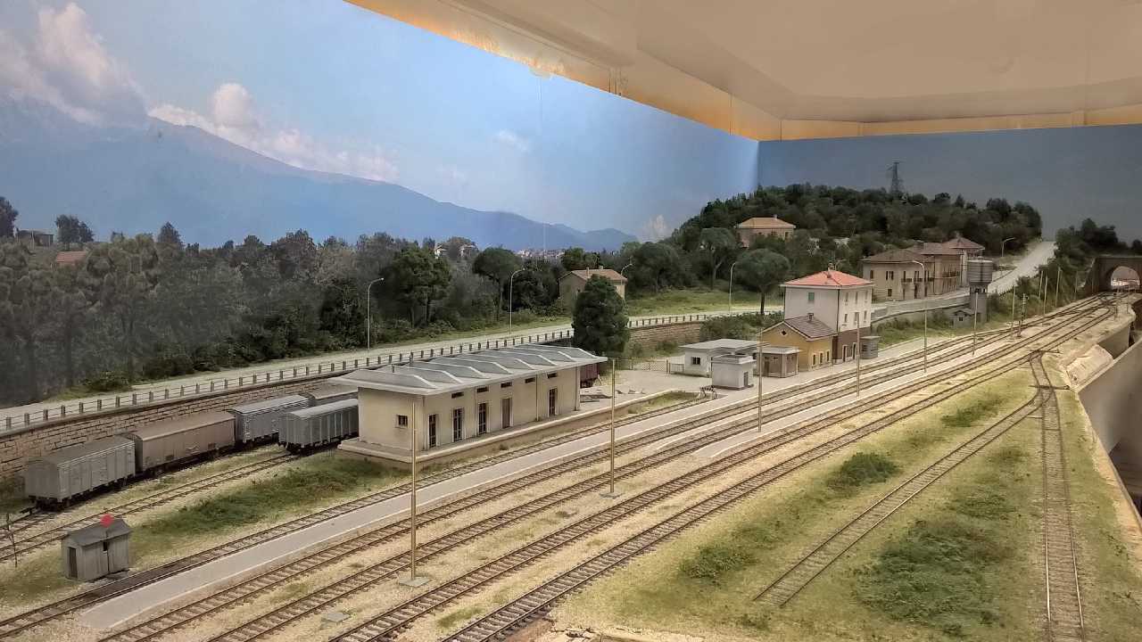

Vista d'insieme della zona stazione finita al 90%, fotografata col telefonino :oops: :oops: :oops:
Carlo

la fotogafia panoramica della stazione è fantastico. Il fondo fa una bella figura e crea illusione di profondità, come si deve. Hai creato gia in passato plastici straordinari, ma stavolta ti hai superato. Non vedo l´ora da poter vedere treni realistici transitare su Fossacesia Marina.
La posa degli elementi della staccionata ho registrato anch´io, ma ho pensato che si tratta di una riproduzione della situazione reale.

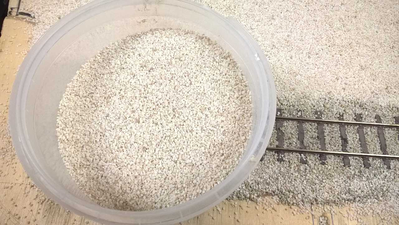

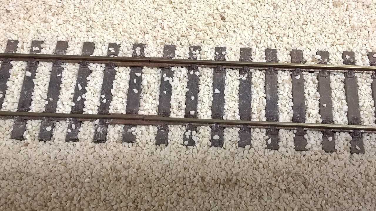

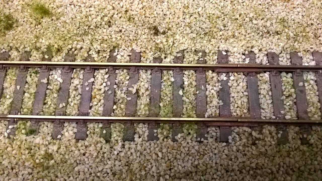

Ciao Massimo. La massicciata è costituita da pietrisco di roccia calcarea con granulometria fra 0,6 e 1 mm se ricordo bene. Abbiamo acquistato svariati sacchi da 20 (o 30 ?) kg presso una cava locale a prezzo irrisorio, che ha provveduto anche alla frantumazione e al setacciamento . Il calcare è per sua natura poroso e prende bene la colorazione che gli si vuol dare. Il suo colore naturale è beige chiaro ma durante la fase di incollaggio della massicciata con acqua+colla vinilica, si possono aggiungere pigmenti di varie tonalità alla mistura per ottenere il risultato voluto. Per la taratura del risultato basta fare delle prove con dosaggi crescenti dei pigmenti fino ad ottenere ballast grigio, marrone ecc. Nel caso di Fossacesia ho scelto un beige/grigio chiaro ed ho applicato a posteriori una sfumatura di ruggine soprattutto sui binari principali. Manca ancora un pò di grgio scuro/nero nelle zone di sosta dei treni.
Vedi le foto allegate:
ballast 1 - pietrisco pronto per l'uso
ballast 2 - pietrisco posato con pennellino e tampone
ballast 3 - pietrisco incollato con acqua+vinilica colorata. La foto mostra anche un pò di erbetta fatta cadere fra i binari prima che la colla asciughi
ballast 4 - tratto di binario patinato con color ruggine
Carlo
