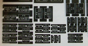

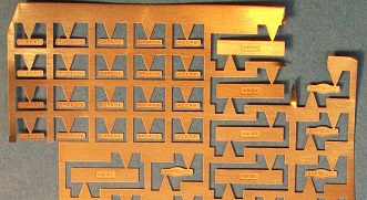

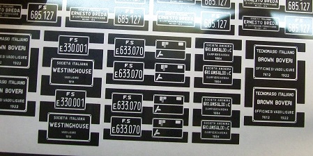

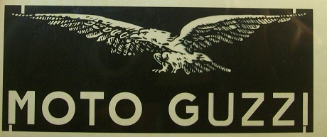

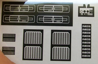

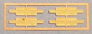

Ciao a tutti.

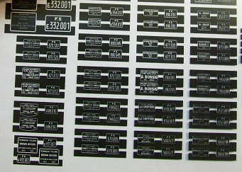

Inserisco un po' di foto scattate alle pellicole che ho fatto realizzare da un fotolito genovese ed altre foto scattate a lastrine realizzate da una ditta specializzata italiana.
Purtroppo, a parte i casi della lastrina con le targhe della D.461 e delle calandre OM, non ho altre lastrine a portata di mano corrispondenti alle pellicole fotografate.
La pellicola con l'aquila Moto Guzzi la feci per il Galletto di mio padre. Le applicò alla moto in luogo delle decals quando restaurò la moto nel 1998. Realizzai il disegno "ricalcando" una decals Guzzi ancora con la tavoletta grafica ed Autocad 14....
Tornando alle pellicole, direi che la nitidezza della stampa è più che ottima. Sono le mie foto che fanno schifo.....

Grazie Guido!
Peccato che le foto siano troppo piccole per apprezzarne la qualità :(
Comunque sembrano fatte bene.
