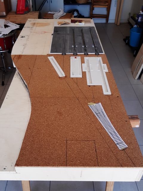

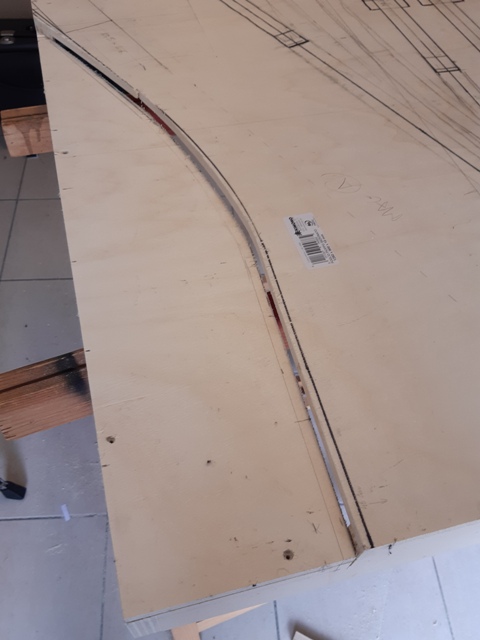

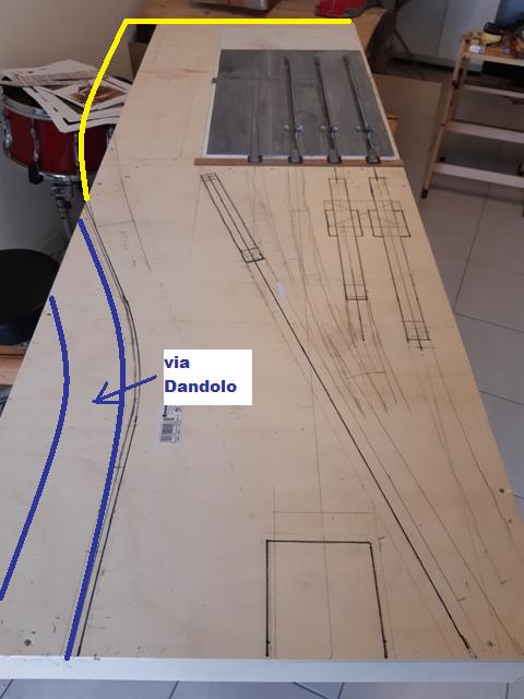

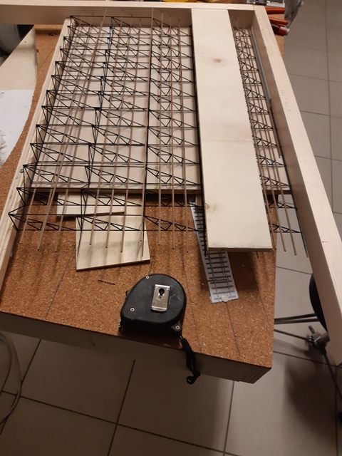

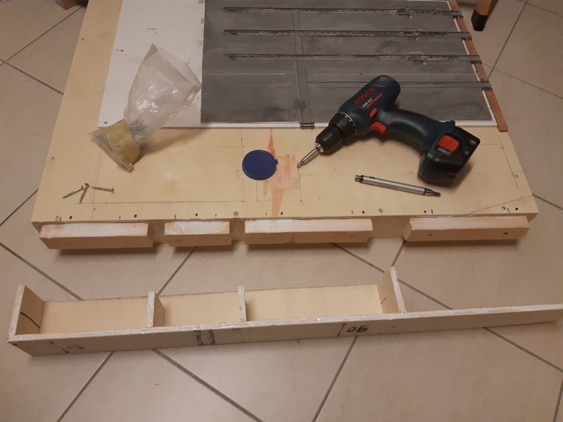

L'isolamento casalingo forzato dovuto a questo terribile momento, ha accelerato i lavori di falegnameria...
Il piano del primo modulo del diorama doveva essere abbassato nella parte iniziale a sinistra (dove in realtà, per chi è di Treviso, c'è via Dandolo), mentre il secondo modulo doveva essere allargato per lasciare lo spazio al binario che passava dietro la rotonda locomotive (binario ancora esistente anche se leggermente modificato nell'andamento).
0001 a.jpg [ 35.22 KiB | Osservato 8118 volte ]
Ho diviso i due moduli per lavorare meglio...
0001.jpg [ 85.88 KiB | Osservato 8118 volte ]

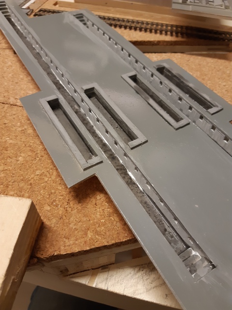

...ed ho iniziato dal primo...
0003.jpg [ 106.82 KiB | Osservato 8118 volte ]
0004.jpg [ 93.24 KiB | Osservato 8118 volte ]
0005.jpg [ 71.89 KiB | Osservato 8118 volte ]

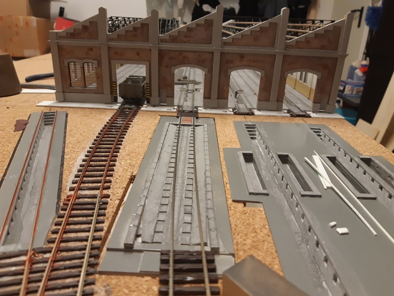

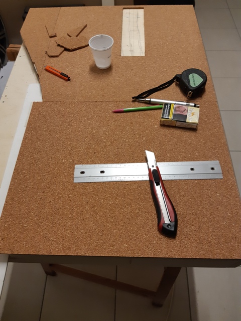

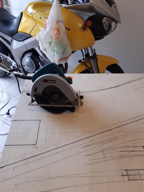

Dopo aver tagliato il piano in corrispondenza delle fosse di visita, ho rivestito tutto con fogli di sughero..
0006.jpg [ 125.25 KiB | Osservato 8117 volte ]
0007.jpg [ 128.79 KiB | Osservato 8117 volte ]

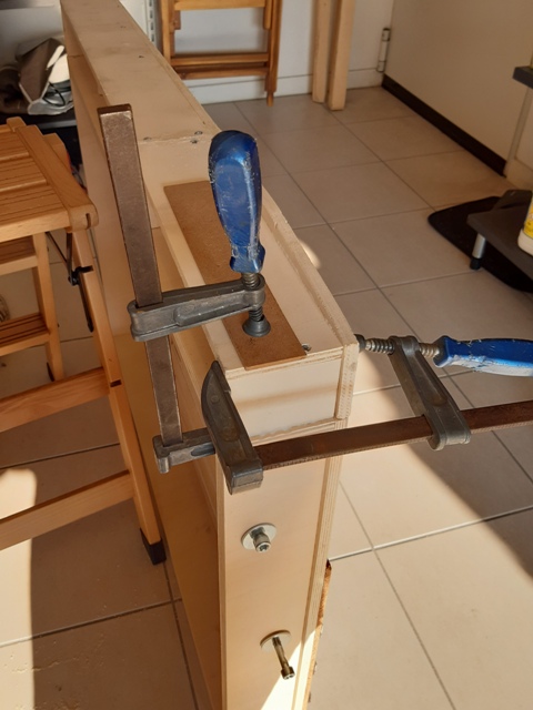

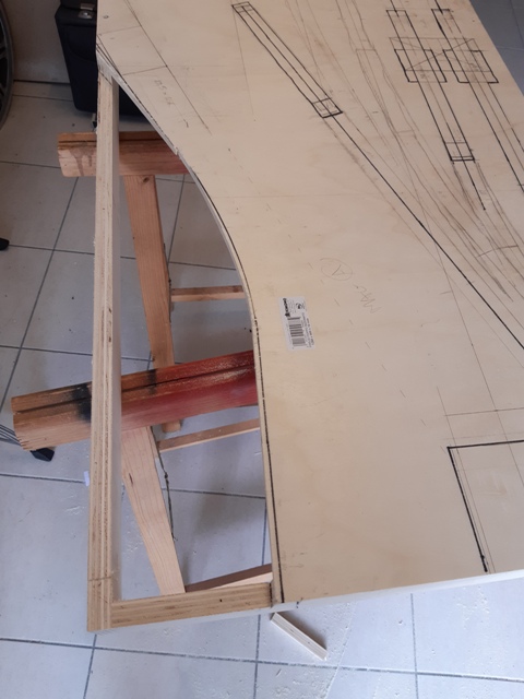

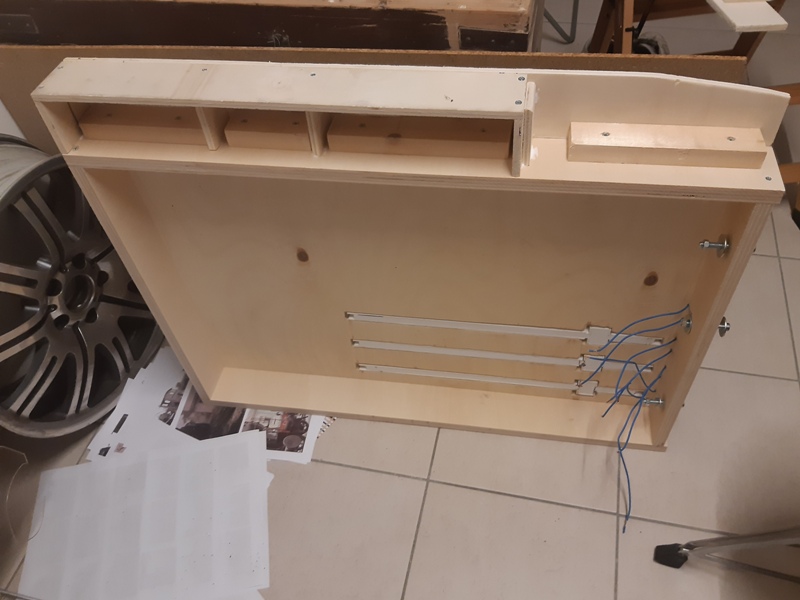

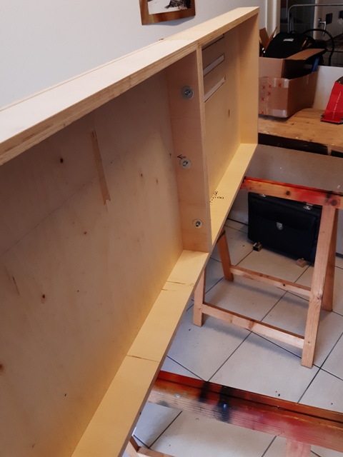

Per allargare il secondo modulo ho costruito una semplice mensola fissata ed incollata lateralmente.
0008.jpg [ 125.78 KiB | Osservato 8117 volte ]
0009.jpg [ 115.52 KiB | Osservato 8117 volte ]
0010.jpg [ 94.73 KiB | Osservato 8117 volte ]

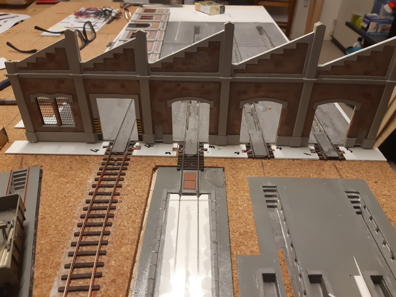

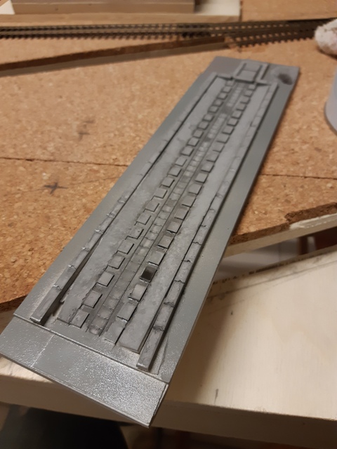

Dopo una spruzzata di fondo alle varie fosse
0013.jpg [ 208.27 KiB | Osservato 8123 volte ]
0014.jpg [ 105.69 KiB | Osservato 8123 volte ]
0015.jpg [ 115.42 KiB | Osservato 8123 volte ]

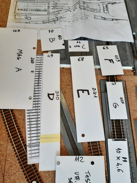

e dopo aver ritagliato da cartoncino le piante dei vari edifici
0012.jpg [ 130.8 KiB | Osservato 8123 volte ]
ho potuto verificare il corretto dimensionamento del tutto...
0020.jpg [ 134.74 KiB | Osservato 8123 volte ]

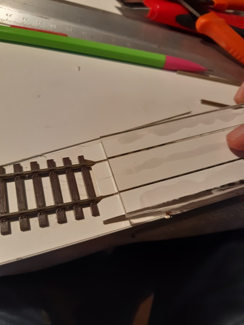

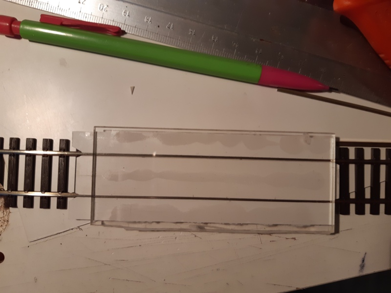

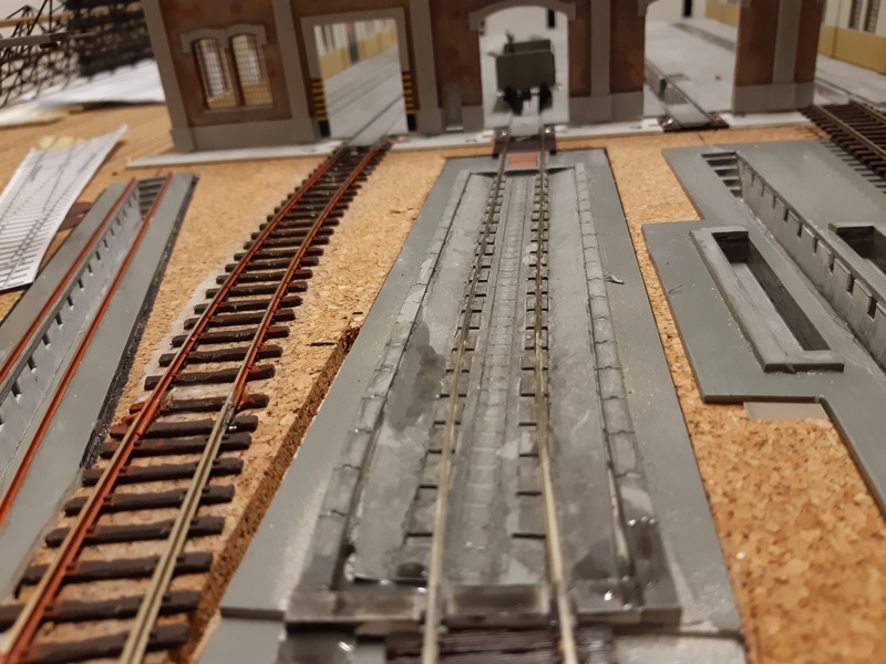

Per mantenere il corretto scartamento del binario nei punti dove vanno eliminate le traversine (specialmente quando mancano su tratti lunghi), ho preparato una sagoma con un pezzo di plex trasparente dove sotto ho incollato delle strisce di forex che fanno da guida alle due rotaie.
0001.jpg [ 98.5 KiB | Osservato 7697 volte ]
0002.jpg [ 71.64 KiB | Osservato 7697 volte ]
0003.jpg [ 105.75 KiB | Osservato 7697 volte ]
Questo semplicissimo attrezzo mi ha permesso di incollare facilmente, mantenendole parallele e rettilinee, sia le rotaie della fossa che quelle della platea di lavaggio.

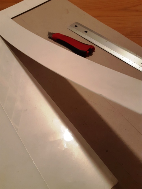

Giusto per ammazzare il tempo libero :roll: :roll: ho rimesso mano al tetto...
Non ho ancora capito di che materiale fosse fatto al vero..., ma per non bloccarmi per l'eternità, ho pensato di ricoprirlo con un materiale liscio e poi colorarlo di nero opaco... ...e magari di marrone la parte interna...

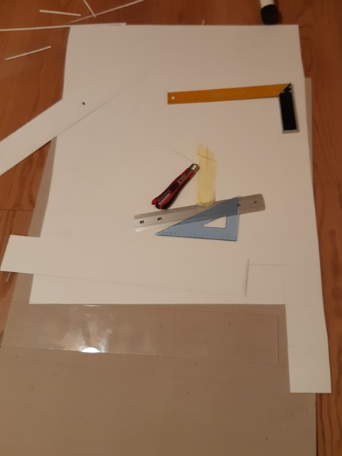

Ovviamente ho usato il solito forex... ...spessore un millimetro.
0020.jpg [ 53.26 KiB | Osservato 7601 volte ]
0021.jpg [ 68.55 KiB | Osservato 7601 volte ]

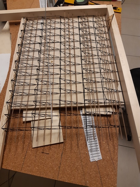

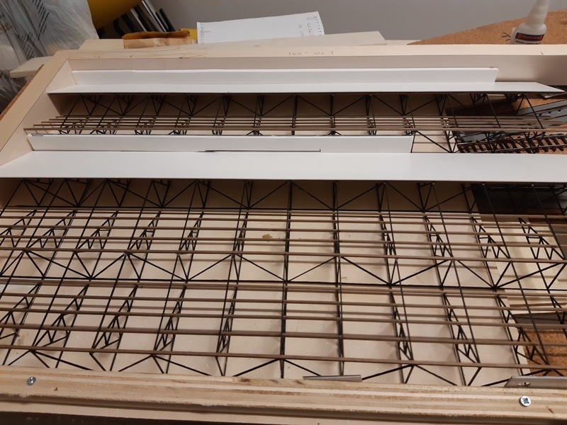

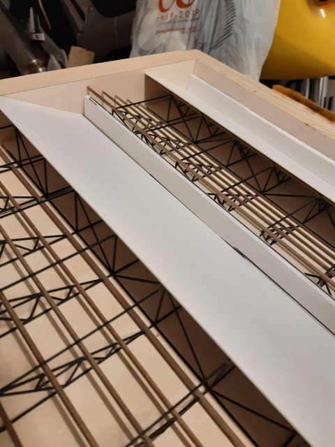

Ho preferito preparare una dima con multistrato e morali per evitare il più possibile che la struttura in listelli di legno del tetto si danneggiasse e anche per permettere di tenerla in squadra durante le nuove lavorazioni.
0030.jpg [ 173.45 KiB | Osservato 7571 volte ]
Ho completato la struttura incollando i listelli di legno che rappresentano le travi longitudinali ancora mancanti (in totale 5 per spiovente)
0031.jpg [ 136.59 KiB | Osservato 7571 volte ]
Infine, dopo averle tagliate di misura, ho posato le prime due falde per verificare effetto e dimensioni...
0032.jpg [ 204.66 KiB | Osservato 7571 volte ]
0033.jpg [ 118.16 KiB | Osservato 7571 volte ]
