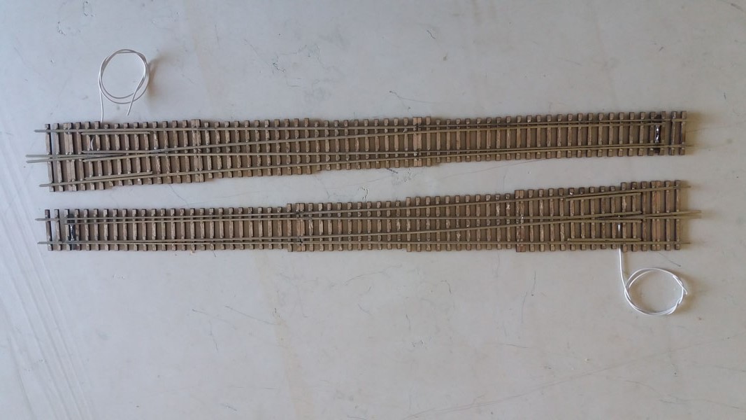

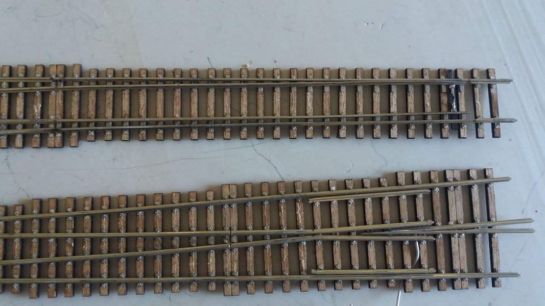

Carissimi amici, sabato prossimo sarò a Novegro, ma non esporrò il diorama che ho portato a Verona. In compenso ci sarà una novità. Degli amici di Milano stanno costruendo (ormai penso che saranno alle battute finali) un plastico enorme riproducente la linea AV (Alta Velocità) con un bivio verso la LL (Linea Lenta). Si tratta di un plastico molto grande che verrà esposto a Milano. Di questo plastico ho realizzato gli scambi per i bivi e le comunicazioni. Sulla linea lenta ci sono scambi FS UNI 60 - 400 - 0,074, che in scala H0 sono lunghi intorno ai 40 cm, e si trovano nelle comunicazioni e nel bivio verso la stazione di Poncarile. La cosa eccezionale sono però gli scambi che dalla LL portano alla AV: sono gli FS UNI 60 - 1200 - 0,055 di lunghezza (in scala H0) poco più di 80 cm ... il cuore è più lungo della famosa Tartaruga e gli aghi sono lunghi circa 24 cm. Per movimentare gli aghi sono state necessarie 4 tiranterie (come al vero) e credo che con soli 2 motori gli amici milanesi siano stati capaci di dare il movimento corretto.
Vi allego qualche foto degli scambi appena "sfornati" ...
20160730_145834.jpg [ 101.4 KiB | Osservato 6796 volte ]

metto la foto distesa che si vede meglio ... :D
20160730_145834.jpg [ 133.42 KiB | Osservato 6796 volte ]

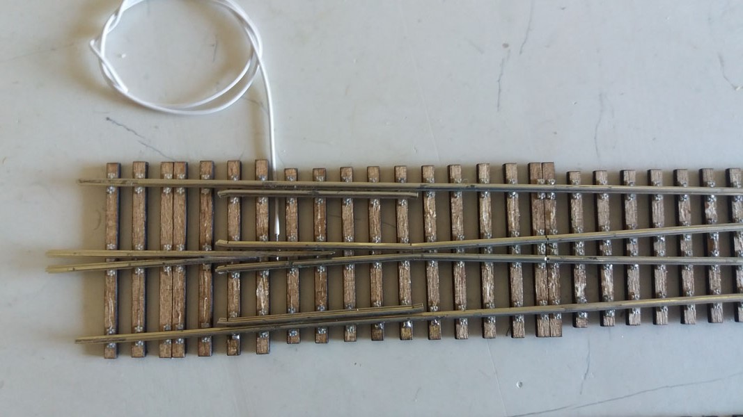

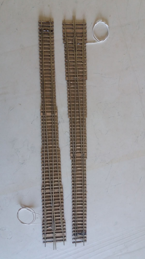

a proposito, questi sono gli 0,074, quelli lunghi 40 cm...
ecco un'altra foto
20160730_145841.jpg [ 124.09 KiB | Osservato 6807 volte ]

ancora il cuore e gli aghi dello 0,074
20160730_145911.jpg [ 179.35 KiB | Osservato 6808 volte ]
Commento file: vista del cuore dello 0,074
20160730_145903.jpg [ 145.2 KiB | Osservato 6808 volte ]

La scorrevolezza sul cuore e sugli aghi è pari a quello su tratta rettilinea ... è fantastico

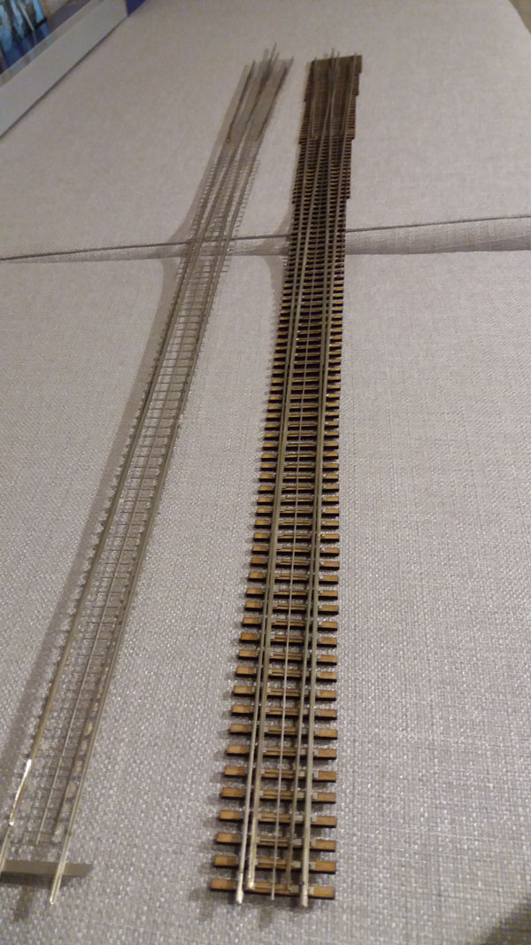

... e adesso gli 0,055
in questa immagine ce n'è uno imbastito senza traversine accanto a un altro finito ma con ancora i testimoni della lastra da cui ricavo le piastre d'appoggio
20160721_215656.jpg [ 62.49 KiB | Osservato 6803 volte ]

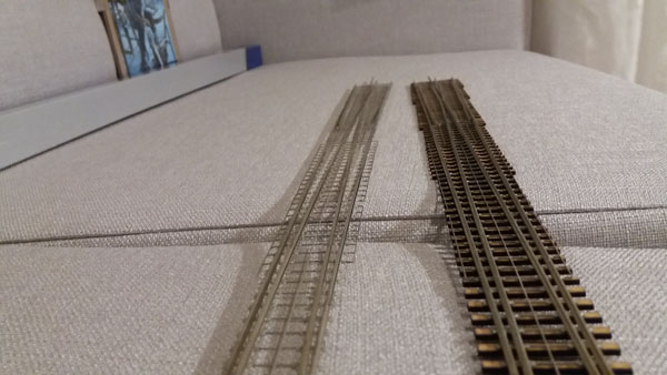

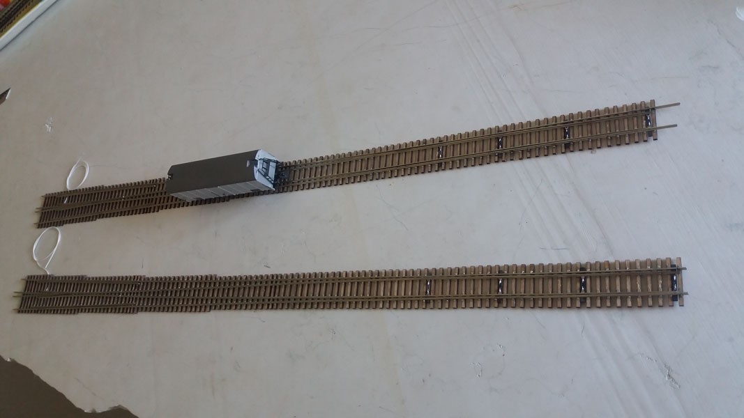

vista d'insieme
20160721_215716.jpg [ 162.61 KiB | Osservato 6800 volte ]

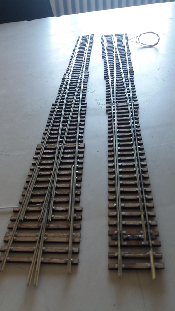

notate la dimensione del carro frigo delle FS (della BRAWA) rapportato alla lunghezza dello scambio
20160730_134221.jpg [ 113.16 KiB | Osservato 7179 volte ]
