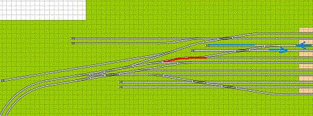

best ha scritto:
ti sei perso per strada il corretto tracciato!
Nel reale, il corretto tracciato è quello che ammette il transito a velocità di linea. Quindi ha raggi di curvatura adeguati.
In pratica, in corretto tracciato il treno, sostanzialmente, non curva.
In deviata serpeggia sui raggi 150 m. Un po' sbandiera, per quanto permettono i respingenti.
In prima battuta, nel modellismo, si potrebbe pensare al corretto tracciato come quello in cui lo sbandieramento delle carrozze lunghe risulta particolarmente contenuto. Si potrebbe pensare ad un raggio minimo di 500 .. 600 mm. Meglio fare qualche prova con binario flessibile appoggiato su un tavolo. Il punto più critico è il passaggio da rettilineo a curva.
Immagina, altrimenti, un FRECCIAROSSA o un IC, con le relative carrozze lunghe, che si scompone in curva in velocità. Lo si vede, a volte nei plastici, ma a mè sembra veramente brutto. Mi ricorda un nottolino che impegna una camma.
Inoltre, siccome ascolti le osservazioni, ne aggiungo qualcun' altra.
Osservazioni piano stazione - 1.JPG [ 23.62 KiB | Osservato 6763 volte ]
- la curva evidenziata in rosso farebbe spanciare molto i veicoli lunghi. Specie in transito, sarebbero brutti da vedere. Era l' osservazione all' inizio di questo mio intervento
- il tronchino evidenziato in blù è necessario solo in caso di entrata contemporanea di due treni come indicato dalle frecce blu
- i binari nelle stazioni sono paralleli per lunghi tratti, ma non da inizio a fine. Appena finisce la banchina, si riavvicinano. E le banchine, a volte, si stringono anch' esse
- nella realtà, la perfetta simmetria fra le due radici di scambi mi sembra abbastanza inusuale per stazioni di una certa dimensione. Specie alla luce del punto precedente
Hai eliminato le traversate parallele, che mi ricordavano lo stile austro tedesco. Mi sembra che questo sia stato un miglioramento.
Scusami per le osservazioni. Cerco di essere costruttivo.

beh le osservazioni sono proprio la cosa che ho chiesto fin dal principio, per cui ti ri-ringrazio! Credimi, sto facedno fatica ad abbandonare le doppie traversate...ci sono troppo affezzionato e, personalmente, creano un effetto scenico da favola!
Però una cosa credo di poter smentire dall'osservazione che hai fatto prima sulle banchine che si stringono ad un certo punto: se vai a guardarti i piani di stazione di molti impianti "recenti" (io ho preso come riferimento Torino Lingotto, essendo torinese) o, in generale, gli impianti di recente costruzione/restauro/ampliamento (giusto per farti un esempio, basta guardarsi su Google Earth la nuova stazione di Torino Stura), noterai che la teoria delle banchine che si devono restringere alle due estremità non è sempre comprovata. Non so perchè, credo sia un mio gusto personale, ma non c'è la faccio proprio a costruire un impianto non simmetrico. Ci ho provato e riprovato ma la cosa non mi va giù.
Anzi, dirò di più: ancora non capisco come sia possibile che, al vero, abbiano permesso la costruzione di sistemi di stazione (inteso come pianta dei binari + banchine) non simmetrici. E' proprio una mia fissazione! :)

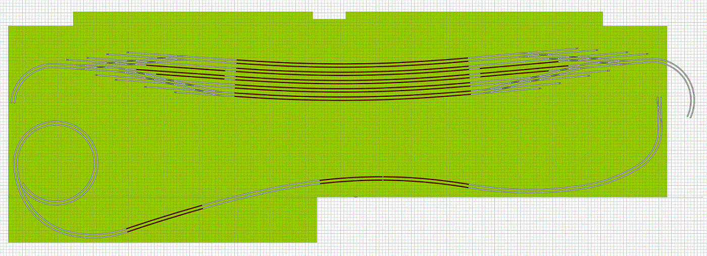

comunque bisogna anche considerare che, al momento, ho sviluppato sei possibili versioni del sistema della stazione prncipale del plastico, indi per cui c'è ne sono si possibilità di commettere altri errori/imprecisioni...giusto per rendere l'idea, questa è un'altra possibile versione...a dir la verità mi piace molto di più rispetto all'ultima che ho pubblicato, inoltre ho già redatto quella che sarà un'ipotetica linea di parata da oltre 14 metri per senso di marcia, culminante in un elicoidale (nascosto) che la collegherà alla stazione principale...insomma ho molte idee in testa e, per ora, non c'è nulla di definitivo
In questo caso avrei una stazione con banchine di lunghezza minima 3700 mm (quella più in basso nella foto, ovvero il binario 10, partendo a contare dalla parte superiore della foto) sino ad un massimo di oltre 4500 mm (per i binari di corretto tracciato)...insomma, simmetria a parte (non credo che farò mai un qualcosa di non simmetrico!) questa versione credo che sia più valida rispetto alla precedente (specie per il colpo d'occhio)
