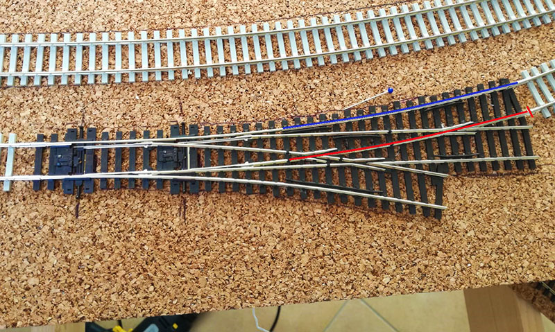

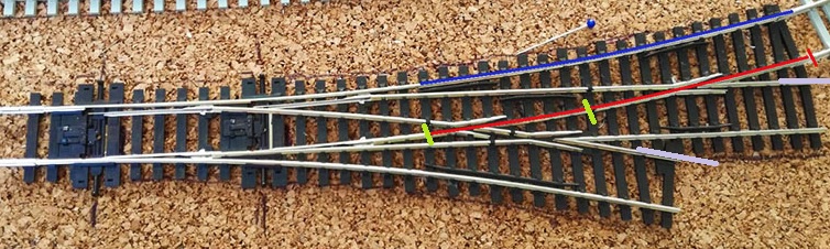

Ora però c'è una nuova questione: come elettrifico uno scambio ASIMMETRICO Peco SL 199?
Le locomotive si fermano sistematicamente una volta entrate nel tratto che ho colorato.
Triplo problemi.jpg [ 213.6 KiB | Osservato 7486 volte ]
E' evidente che c'è un problema di alimentazione nel tratto colorato, visto che le loco più lunghe passano senza problemi.
Devo elettrificare quel tratto, ma come?
Tenete conto che non uso motori elettrici o switch di polarità, ma mi chiedo se per questo particolare scambio non sia praticamente obbligatorio...

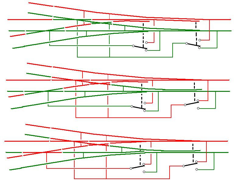

Temo che sia necessario polarizzare i vari cuori di cui dispone.
Questo è causato dal fattoche, a seconda degli istardamenti realizzati, ovvero della posizione degli aghi, i cuori sono percorsi da ruote che hanno polarità diverse nei vari casi.
Evidenzio i sezionamenti presenti nell' istradamento da tè mostrato :
Sezionameti scambio doppio.jpg [ 120.68 KiB | Osservato 7397 volte ]
E come vanno polarizzati :
alimentazione cuore scambio doppio 3 casi.JPG [ 65.93 KiB | Osservato 7397 volte ]
Spero ti possa essere utile.
Essendo scambi PECO, con lo schema sopra potresti applicare il microswitch sotto ogni gruppo di aghi ed usare quelli.

Ciao sei sicuro del codice ?
è con la SLE oppure senza la E ?
perchè a vedere la foto i cuori sono in metallo , quindi occorre alimentare le tratte , poi se vuoi puoi anche polarizzare ma non è obbligatorio

Hai centrato il punto, è un SL-E199.
Sulla scatola è anche scritto: questo scambio necessita di due "scambiatori di poli" Peco PL-13.
Quindi come procedo?
Compro due switch ed elettrifico i binari seguendo lo schema di ste.klausen21?

Hai messo le giunzioni isolate ?
 Oggetto del messaggio: Re: PLASTICO in mansarda (problema scambio ASIMMETRICO)
MessaggioInviato: mercoledì 27 febbraio 2019, 20:50
Messaggi: 365
Ho "giunzionato" la rotaia credo giusta (quella inferiore, nella foto), l'unica lato ramificazione che prosegue per il momento.
A Federici ha scritto:
Credo che sia sufficiente seguire le istruzioni allegate al prodotto. Le stesse, specifiche per quell'apparecchio di binario, spiegano dettagliatamente cosa e come fare.
Forse non erano allegate alla confezione peco in tuo possesso?
Ci sono e mi ci è voluto un po' a capirle.
Ok, penso serva collegare tutto quanto come indicato qua sotto, usando -a quanto vedo- obbligatoriamente due microswitch sottoplancia, poco importa se azionati meccanicamente.

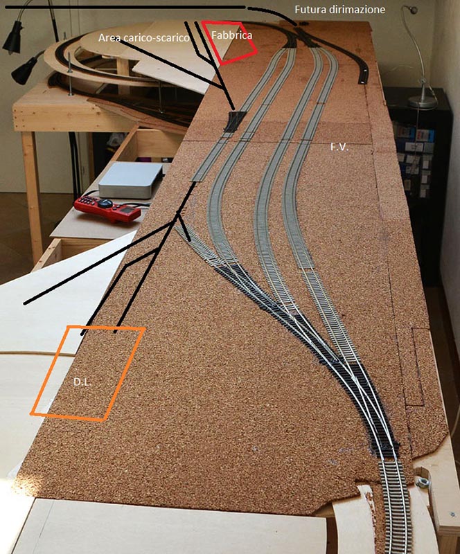

Ecco lo stato dei lavori attuale :wink: : il piano binari principale è quasi completo e collaudato. Funziona!
Sulla destra ci sarà il FV, a sinistra (dove c'è la Z21) ci sarà la linea di parata a livello 0.
In fondo, ancora abbozzata, una piccola area industriale con fabbrichetta (cartiera?), più a sinistra un binario affogato nell'asfalto per caricare e scaricare carri dai camion.
In fondo a destra la linea che si interrompe dopo lo scambio proseguirà in galleria e -un domani- avrà un continuo lungo la parete sulo sfondo.
Dall'altra parte, in primo piano, un piccolo D.L. con binario per il rifornimento a sinistra.

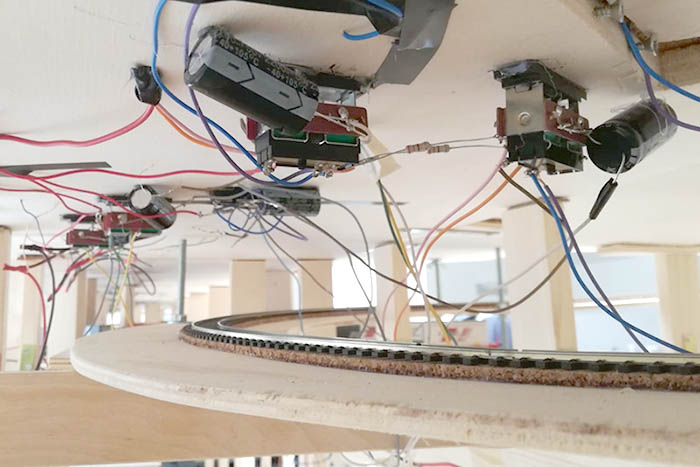

Negli ultimi mesi il lavoro più grande è stato elettrificare buona parte degli scambi della stazione con un impianto a scarica capacitiva ideata: una cosa che inizialmente avevo escluso ma che si è rivelata poi indispensabile per godersi il plastico (e non spaccarsi la schiena ad ogni itinerario nuovo).
Disordine quanto ne volete ma FUNZIONA TUTTO. Non ci speravo.

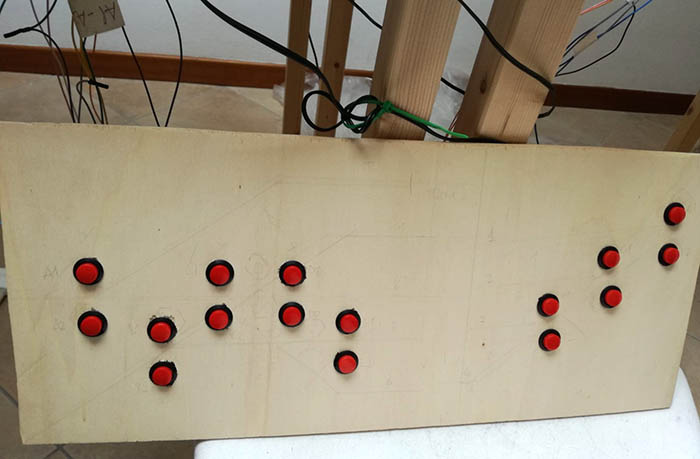

Il pannello è un lastra di compensato recuperata e assemblata con lo spirito "facciamo una prova, tanto non funzionerà mai". In realtà ha funzionato :D e ora col piffero che rifaccio tutto. Andrà rinforzata e "inscatolata", poi andrà completata con i selettori dei segnali e rifinita come si deve.
pannello.jpg [ 49.82 KiB | Osservato 6314 volte ]

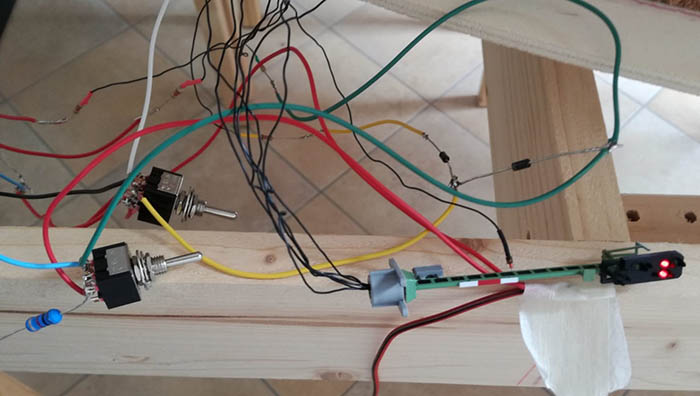

Sì, perchè -altra funzionalità che inizialmente avevo scartato- ci saranno i segnali di partenza funzionante su ogni binario!
Questo è il primissimo della serie, appoggiato in un angolo con il suo tragicomico accrocchio di fili e i due selettori (che più avanti verranno piazzati sulla plancia) che comandano i 4 aspetti. Provvederò ovviamente a isolate i fili come si deve una volta messo nel posto giusto.

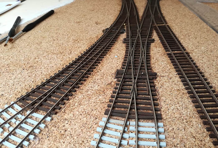

Mi sono avvicinato quindi alla tecnica delle polveri, facendo inizialmente delle belle schifezze ma avvicinandomi anche a risultati soddisfacenti. Gli scambi sono stati così parzialmente interrati e arrugginiti, il resto arriverà a massicciata posata (olio lucido, altra ruggine, sporco, etc.).
scambi invecchiati.jpeg [ 124.79 KiB | Osservato 6314 volte ]

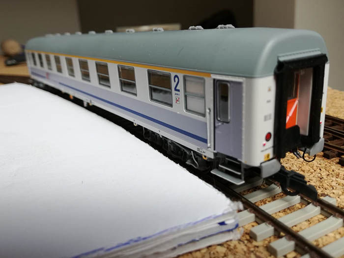

Finalmente oggi ho iniziato la prima parte di paesaggio, se così vogliamo dire: i marciapiedi!
Ho trovato in casa diverse lastre di -credo- forex 3 mm. Le ho modellate seguendo l'andamento della curva e ho realizzato la primissima porzione.
Il marciapiede così forse è bassino per gli standard italiani, ma nel nord-est europeo ho visto anche in stazione importanti dei marciapiedi veramente miseri come altezza. Ho provato ad aggiungere un quarto strato, ma mi sembra troppo moderno. Così siamo a 9 mm di altezza, e manca il rivestimento in cartoncino ruvido. Per il momento questa mi sembra la soluzione migliore.
marciapiede 1.jpeg [ 57.8 KiB | Osservato 6314 volte ]
marciapiede 2.jpeg [ 84.5 KiB | Osservato 6314 volte ]

Riguardo all'uso della scarica capacitiva x azionare le bobine Peco ho qualche perplessità dovuta al fatto che vengono alimentate in continua col rischio di magnetizzazione e conseguente perdita di efficacia nel tempo. Nei miei plastici ho sempre alimentato le bobine con i canonici 15 volt di corrente alternata anche nel caso di DCC e non ho mai avuto problemi (il primo plastico analogico risale al 1981 ed è tuttora perfettamente funzionante...)
In ogni caso buon lavoro
