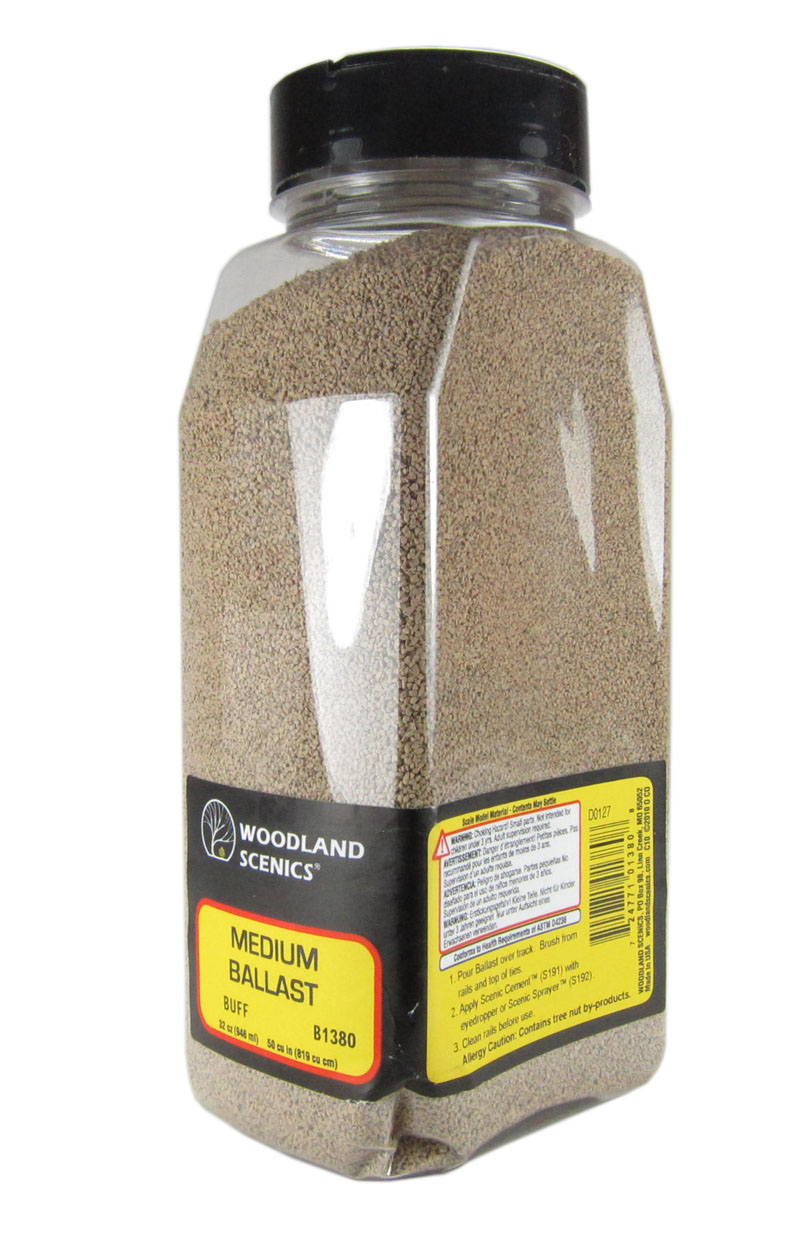

B1380_36324_Qty1_1.jpg [ 182.29 KiB | Osservato 7898 volte ]
Con tre confezioni di questo ci ho fatto praticamente la massicciata su tutto il plastico, costa circa 13 €.
e questo è il risultato
considerato che un solo deviatoio costa circa 20€ non starei tanto a sottilizzare sul costo del materiale
Grazie. Infatti ero preplesso sull'uso del ghiaino da voliera. La prenderò anche io

Da quale sito conviene ordinarlo, e per rendermi conto della quantità, il recipiente nella foto è sufficiente per quanti m. di binario? In altre parole quanto è grande il tuo plastico in rapporto alle tre confezioni che dici di aver usato? Grazie davvero.

Con una confezione riusciamo a realizzare una decina di metri di binario di linea, anche qualcosa in più.

armandoc ha scritto:
Andrea Brogi ha scritto:
Confermo la qualità del materiale Woodland e il risultato veramente ottimo.
Un calcolo a spanne mi dice c.a 33 m., quindi confermo quanto detto da mdp. Per quanto riguarda i negozi online, non potendo citare quelli italiani, non cito neanche quelli stranieri. Il prezzo varia di poco ovunque, quindi fai una ricerca pe ri negozi online in Italia... facciamo circolare il denaro all'interno dei confini della madre patria 8)

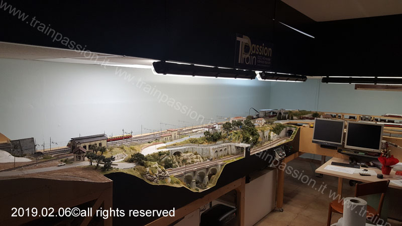

B90206_panoramica_M.jpg [ 82.4 KiB | Osservato 7646 volte ]
tutte le info le trovi sul mio sito http://www.trainpassion.it
Quindi mi confermi che una confezione è sufficiente per circa 30 m?
ergo... 1 confezione 10 m.l.
