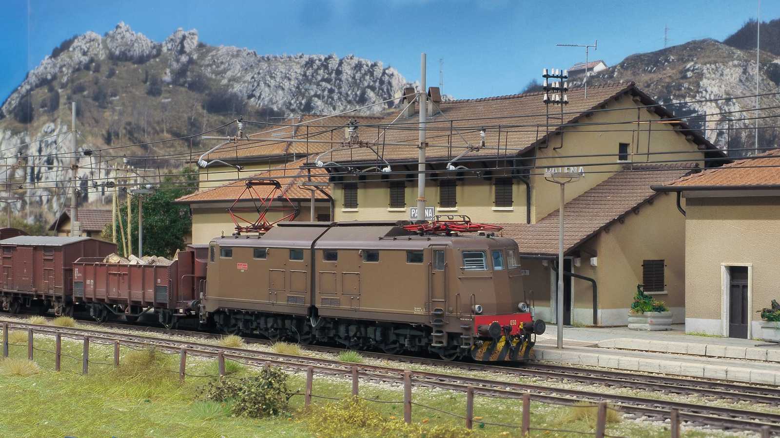

Emilio T. ha scritto:
quanto prima ti faccio sapere
Emilio
Grazie mille Emilio.
P.S.: le condutture coibentate della 623 sono una sciccheria tra le sciccherie.

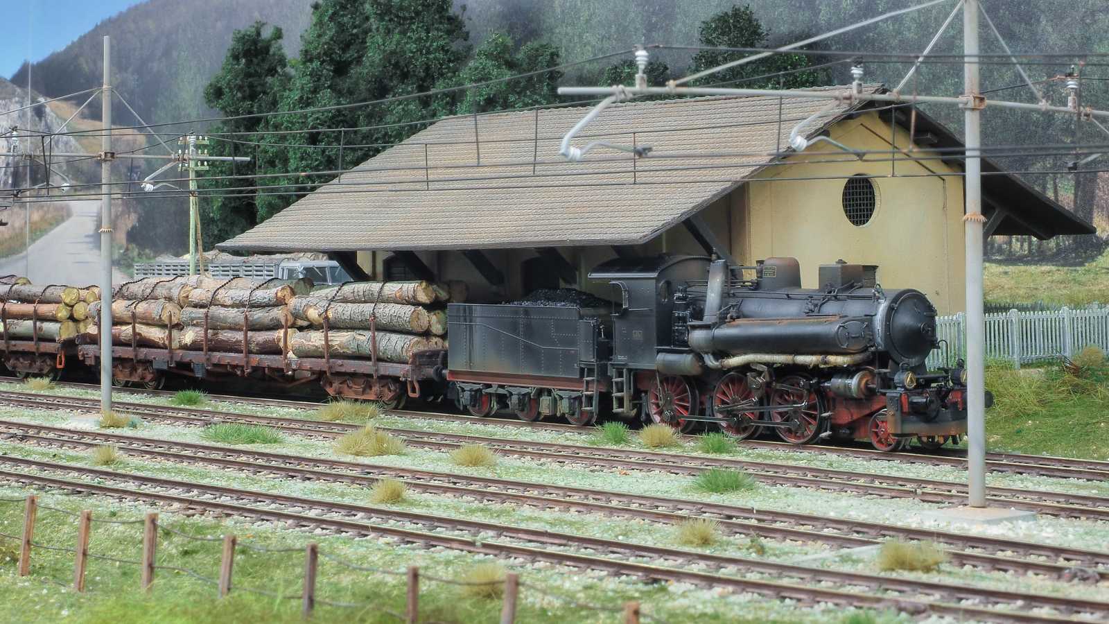

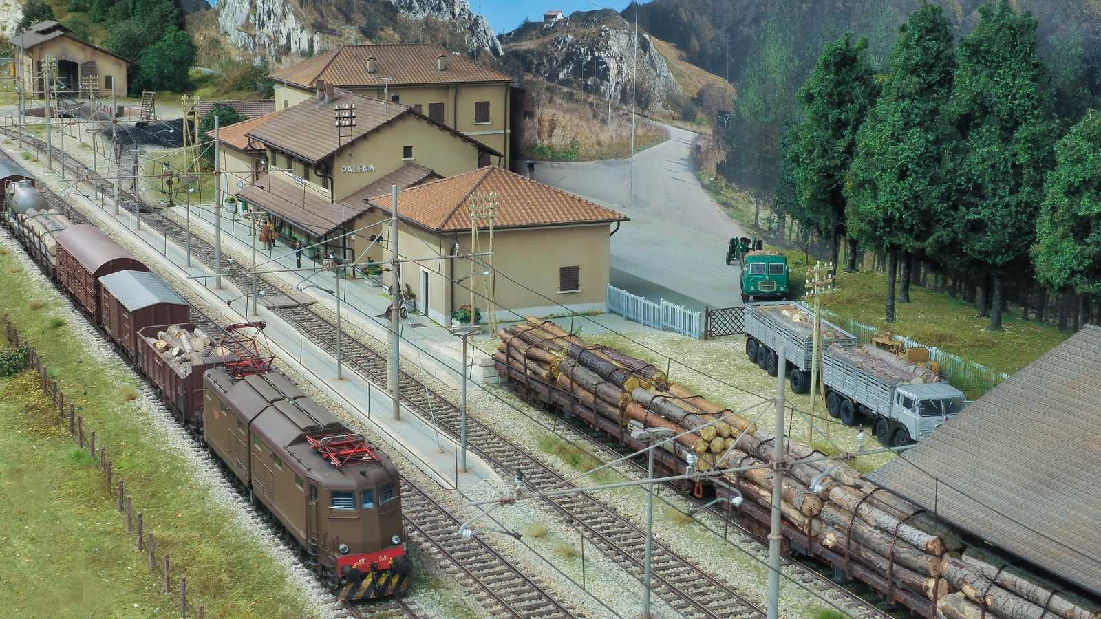

La filantropia dovrebbe esser punita con la sedia elettrica!! Bellissime immagini!!
 Oggetto del messaggio: Re: COME FARE: scorci di particolare realismo
MessaggioInviato: martedì 8 ottobre 2019, 6:37
Messaggi: 2866
Località: Bracciano (Roma)
Ogni scatto, è una goduria..... :mrgreen: :mrgreen:
Bravissimi! Ma gli invecchiamenti li fate in casa? Perchè non pubblicate un tutorial o un how to? Gli effetti che riuscite a dare al materiale rotabile sono eccellenti!

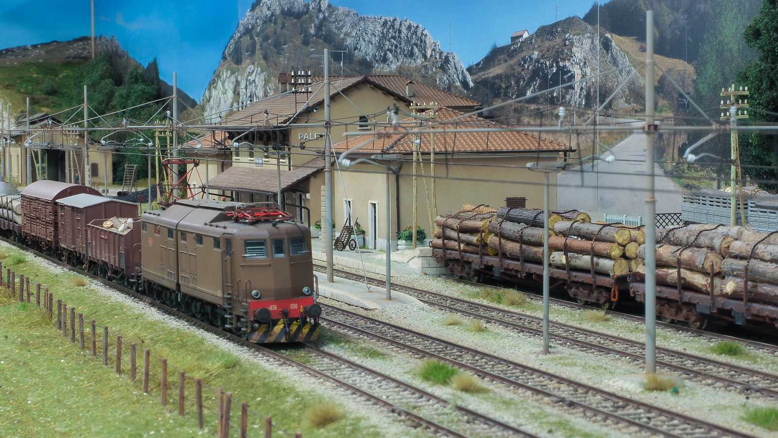

Non diciamo eresie....
quella del 645 è una foto reale... :shock:
MessaggioInviato: mercoledì 9 ottobre 2019, 13:10
Messaggi: 6465
No, no è un modello ben truccato ... salvo il pantografo, che rovina tutto :lol: :lol: :lol:

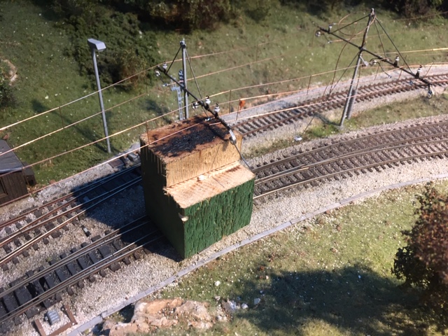

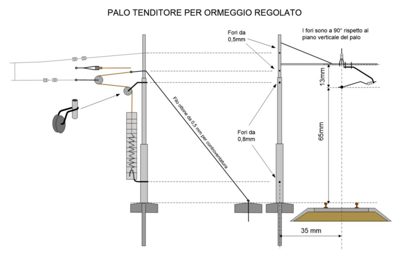

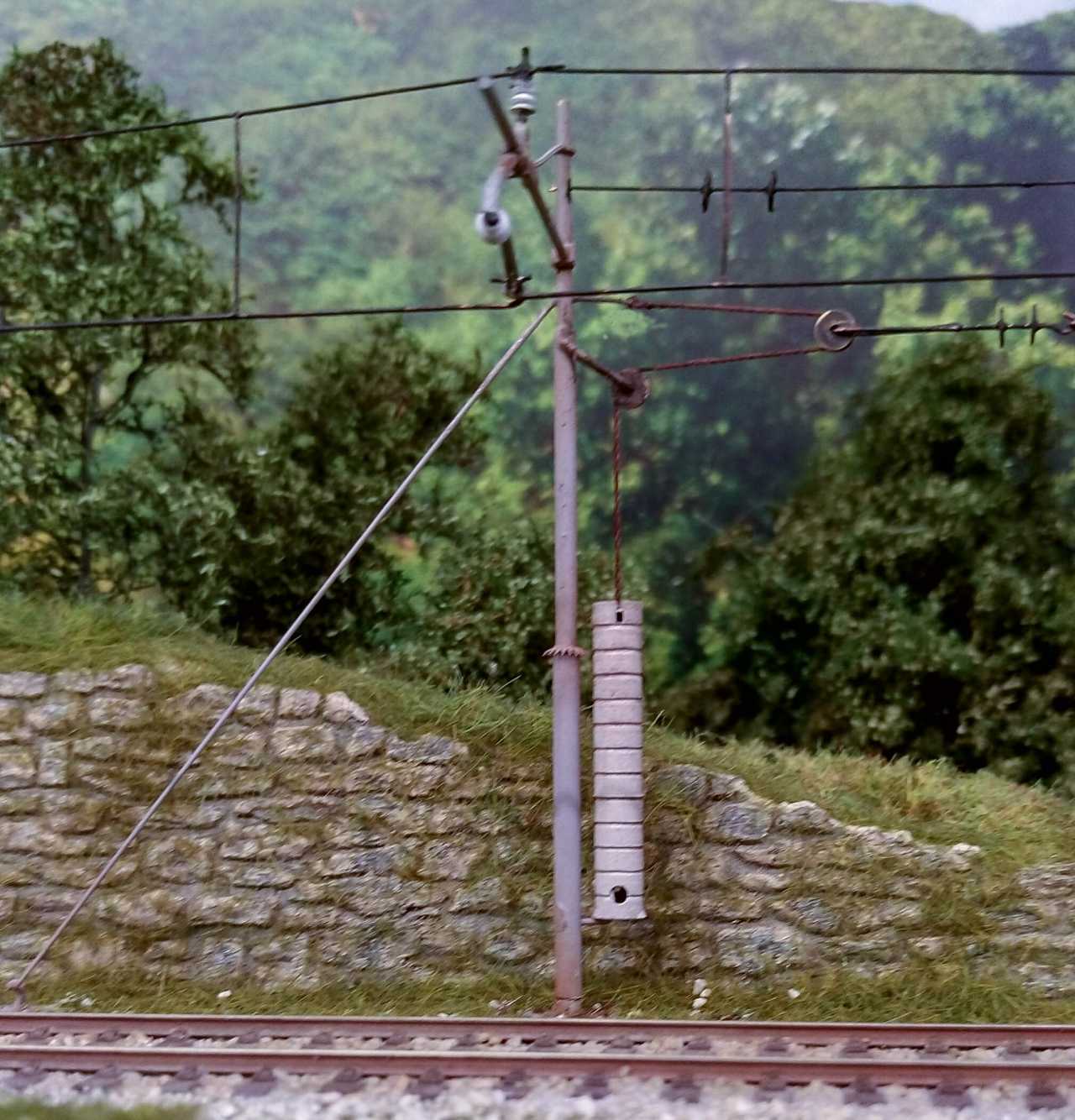

pesitalia ha scritto:
g_demuru ha scritto:
Premesso che è una meraviglia, chiedo, ma è giusto che la fune portante della linea aerea termina sul portale?
GD
Buongiorno Carlo, poiché sono anch’io alle prese con la linea aerea, ti chiedo alcuni consigli sui pali di ormeggio regolati. Premesso che utilizzo il sistema Sommerfeldt con ormeggio regolato funzionante, ti chiedo che filo utilizzi per il contrappeso, come lo fissi al palo e la sequenza di montaggio. Il mio primo esperimento, con il filo che ti da Sommerfeldt non mi ha soddisfatto, anche perché ho avuto difficoltà a fissare il filo al palo e la sperata tensione al sistema è insufficiente. Mille grazie e complimenti per i vostri capolavori che un giorno vorrei venire a vedere dal vivo.

Grazie Carlo!
Mi hai dato delle ottime idee e il tutorial è molto chiaro.
Uso anch’io i fili della serie 183 e devo dire che mi trovo molto bene.
I pali invece sono tutti Sommerfeldt.
Il filo che unisce il peso alla linea aerea è normale filo di cotone?
IMG_3798.JPG [ 175.46 KiB | Osservato 11306 volte ]
