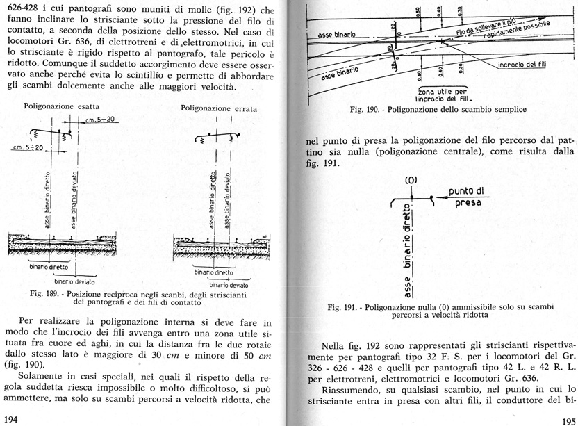

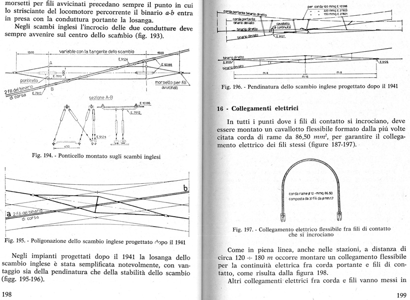

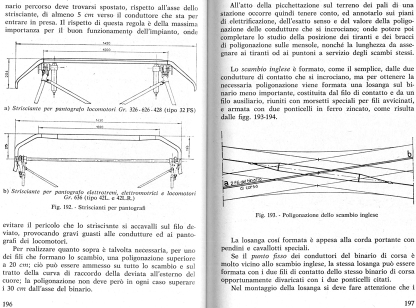

Ciao Beppe, interessantissimo l'estratto del libro di mazzoni. tempo fa l'avevo cercato, ma non trovato. Non è che potresti completare la "socializzazione" di tutto il punto 15 sugli scambi...? :wink:
Enrico, ben volentieri aggiungo le pagine a completamento sperando di non inquinare il post e se lo è ritenuto i moderatori intervengano.
In merito al manuale è' opportuno considerare che la normativa trattata e valida per la linea aerea tipo 1937; non ho informazioni sulle più recenti tipo 1970 e altre ancora più recenti in quanto nel mio plastico "Sarbedo" ho installato la 1937 e quindi conosco questa.
p 194 195a copia.jpg [ 213.86 KiB | Osservato 7912 volte ]
p 196 197a copia.jpg [ 230.93 KiB | Osservato 7912 volte ]
p 198 199a copia.jpg [ 190.76 KiB | Osservato 7912 volte ]

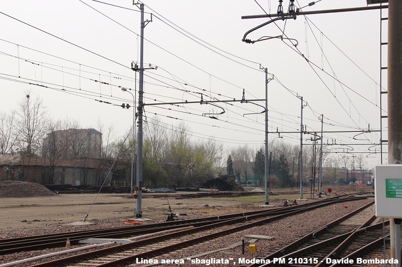

La cosa importante, nella costruzione della linea aerea, comunque, è non far partire la linea aerea dal mezzo della campata, dal nulla, ma adottare sempre o una coppia di zampe di ragno o quantomeno di tiranti ancorati ad una zampa di ragno.
Insomma, non bisogna fare così (notare in secondo piano il filo della deviata che si stacca dal filo del ct in mezzo allo scambio, assolutamente irrealistico!):
IMG_8239 rid.jpg [ 205.56 KiB | Osservato 7353 volte ]
