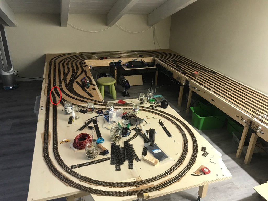

Completata la posa dei binari del primo livello ora devo fare i camblaggi (fatti al 50%) e completare il layout su Itrain

Ma nella zona cerchiata in rosso non rischi di andare fuori sagoma (cioè che due parti di un treno lungo si tocchino)?...

Se hai la possibilità prova con mezzi tipo settebello arlecchino o binato Breda che hanno il "muso lungo"

Realizzare un impianto sapendo già che ci sono punti con problematiche di circolazione non è la soluzione migliore.
Personalmente nella realizzazione del mio impianto mi ero tenuto più largo possibile convinto che non avrei mai avuto problemi di sagoma... poi un giorno mi è venuto in mente di acquistare materiale americano e per poterlo far circolare ho dovuto ritoccare il tracciato in 4 punti per far circolare quelle bestie... :roll: ed ero convinto che non avrei mai avuto problemi... :wink:

Umbriele non ti conviene spostare lo scambio a destra piu avanti per non avere problemi di sorta?
E' un lavoretto di 5 minuti......e stai piu sereno..
