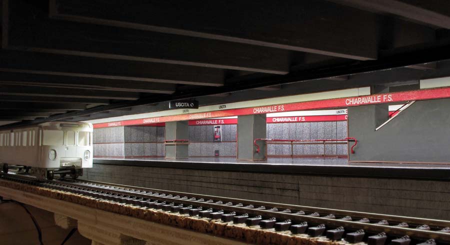

Comunque la stazione del metrò è quasi finita anche se mancano ancora alcuni dettagli minori. Nel frattempo l'ho completata con il nome della fermata, la scala mobile riprodotta solo in parte poiché nascosta, i corrimani costruiti con tondino di ottone da 0,4 mm incollato su plasticard e altri accessori compresi i manifesti pubblicitari e un po’ di viaggiatori in attesa.

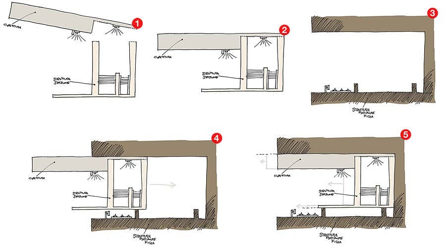

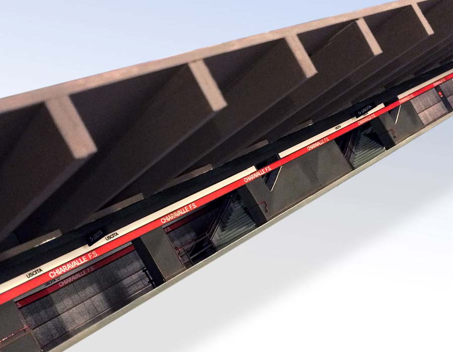

La copertura racchiude vari tipi di architettura strutturale: una parte a soletta piatta, una sostenuta da travi trasversali e un’altra sempre a soletta bassa e piatta ma sostenuta da colonne, tutta realizzata in forex e incollata soltanto in alcuni punti chiave in maniera che possa essere rimossa facilmente in caso di intervento alla fermata. Questa resta comunque interamente amovibile poiché il marciapiede di banchina scorre verso l’esterno scivolando sul supporto fisso. Il disegno in sezione qui sotto spiega meglio il concetto.

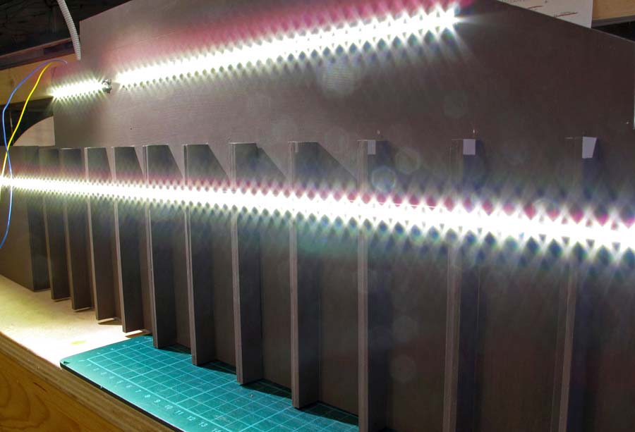

Per l’illuminazione serviva continuità essendo le banchine illuminate al vero con tubi al neon e visto che non esistono in scala H0, a meno di non costruirseli da soli con microled, la scelta è caduta sulle strisce led già pronte, in questo caso a luce calda. Ho scelto una striscia con led 5050, meno luminosi dei 5630 ma più dei 3528.
0010.jpg [ 47.89 KiB | Osservato 8901 volte ]
0011.jpg [ 58.83 KiB | Osservato 8901 volte ]
Credevo comunque facessero una luce troppo intensa ed ero pronto a intervenire con una resistenza ma una volta accesi ho visto che andavano benissimo e ho lasciato tutto così com’era.
Anche se molto sottile, una volta installata la striscia e verificato l’effetto “acceso” ho nascosto i led dietro una piccola veletta alta 3 mm in maniera che non si vedesse direttamente la fonte di luce.

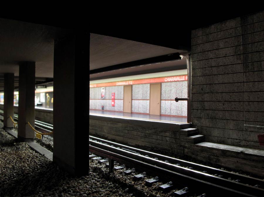

Gli operai hanno da poco posato la terza e la quarta rotaia laterale in modo da completare il binario assieme alla ghiaia. Ora mancano solo i treni, anche se non bisogna mai porre un limite alla creatività. Ma di questo ne riparleremo :mrgreen: :mrgreen:

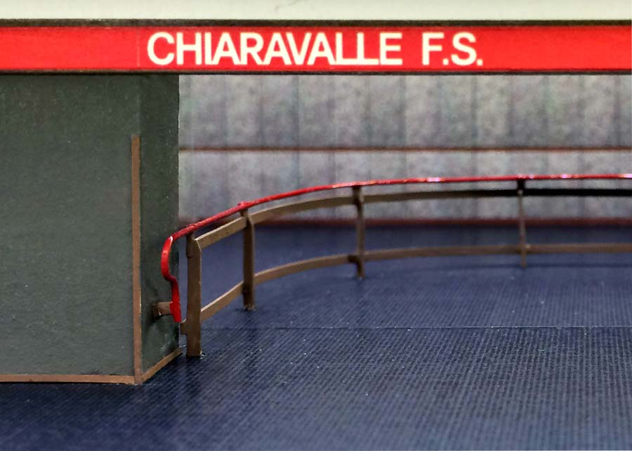

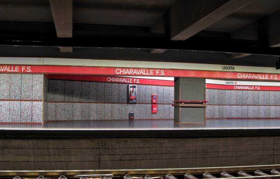

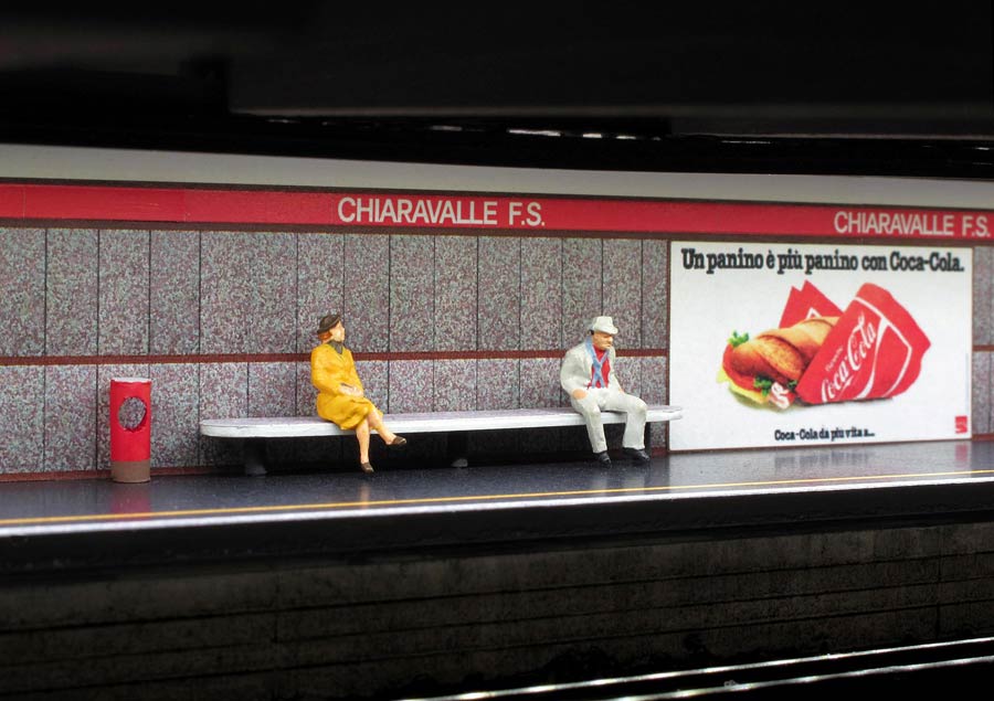

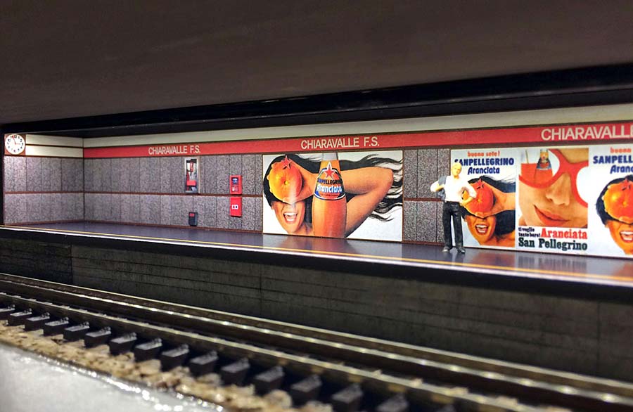

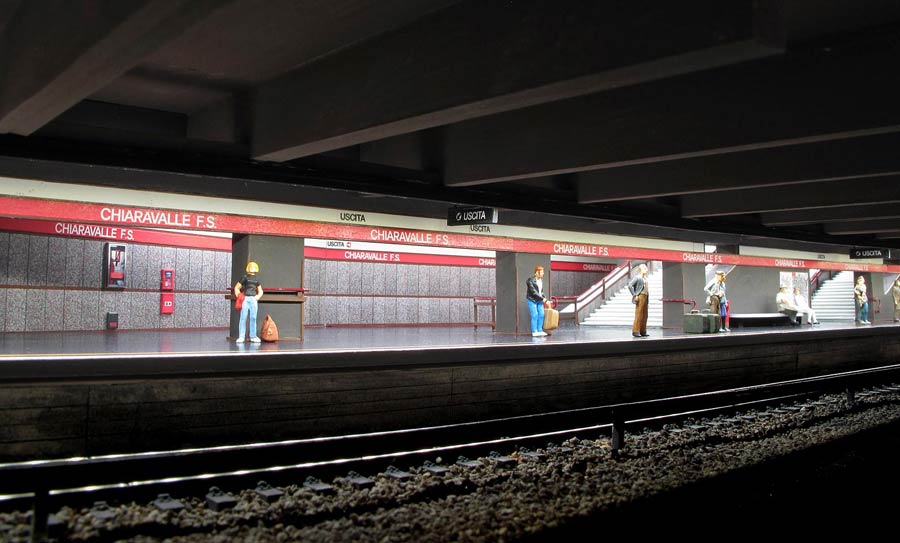

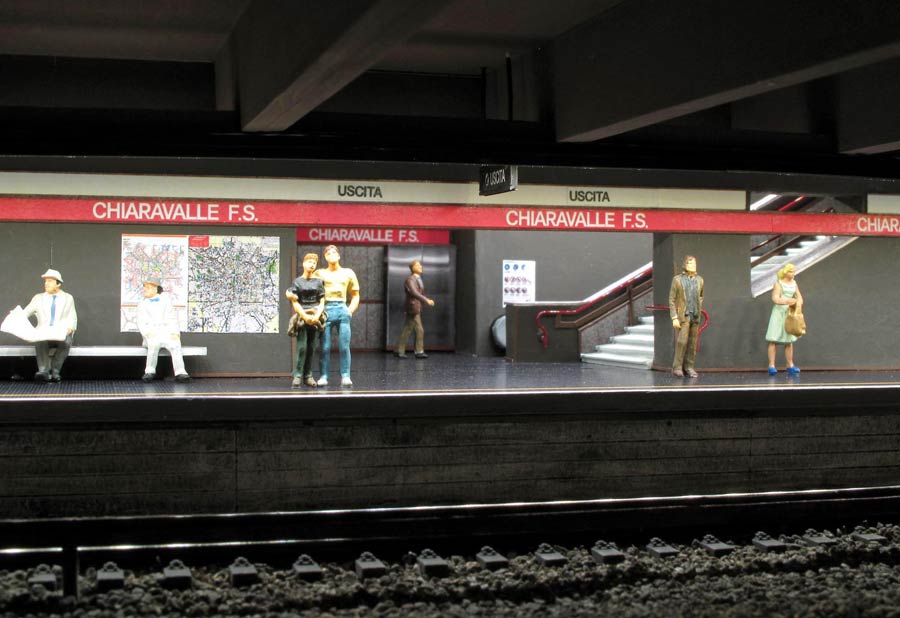

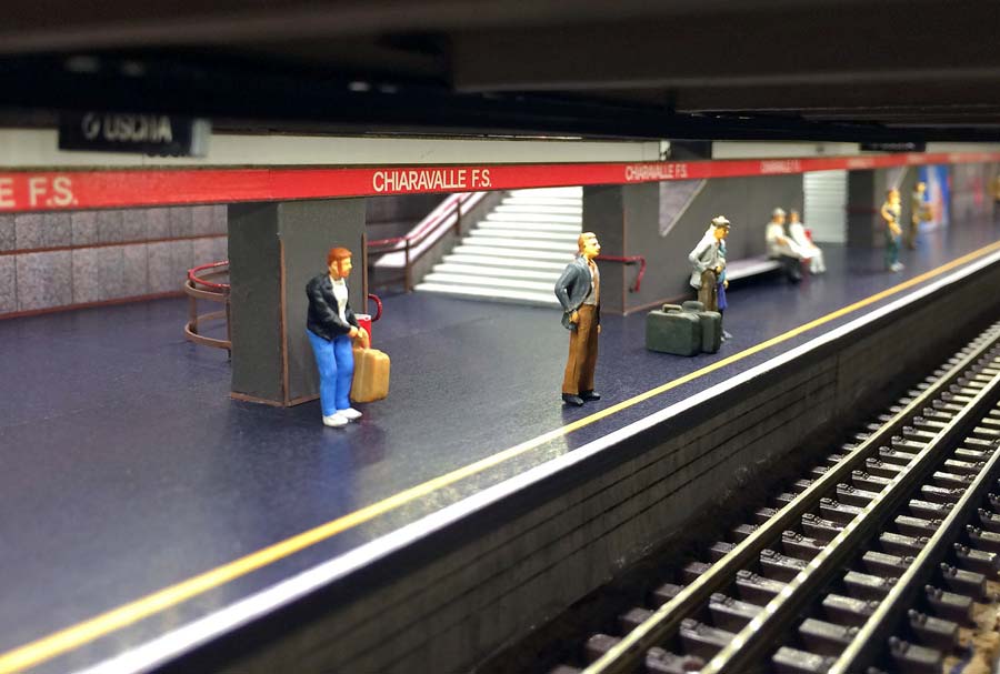

Comunque la fermata del metrò cominciata un mesetto fa ora si può dire finita (giusto in tempo per l’Expo :mrgreen: ). Tutte le tecniche usate per la sua costruzione le ho spiegate nelle pagine precedenti e non saprei proprio cos’altro aggiungere data la semplicità di tutto l’insieme. Tutta la segnaletica, le cartine e le pubblicità sono realizzate a computer. Le micro-catene provengono dall’assortimento di modellismo navale mentre la rotaia centrale è stata ricavata sradicandola da un vecchio flessibile e incollandola alla mezzeria dei binari con cianoacrilico. La quarta rotaia laterale invece è semplicemente ricavata da un listello di cartoncino. Ballast e sporcatura hanno fatto il resto…
Qualche foto mostra la fermata in tutti i suoi dettagli (e difetti)…

Le foto non sono state fatte durante l’ora di punta. In quel momento la banchina è molto più affollata :lol:

L' atmosfera è proprio quella, davvero stupendo!
Occhio alle bave di stampo dei figurini (le odio personalmente). Basta avere l'accortezza di limarle via prima della pittura, anche con un cutter affilato, in modo da non avere paura dei macro.
Mi chiedo quando qualche volenterosa casa ne metterà in commercio di qualità al passo con i modelli e i capolavori come questo.

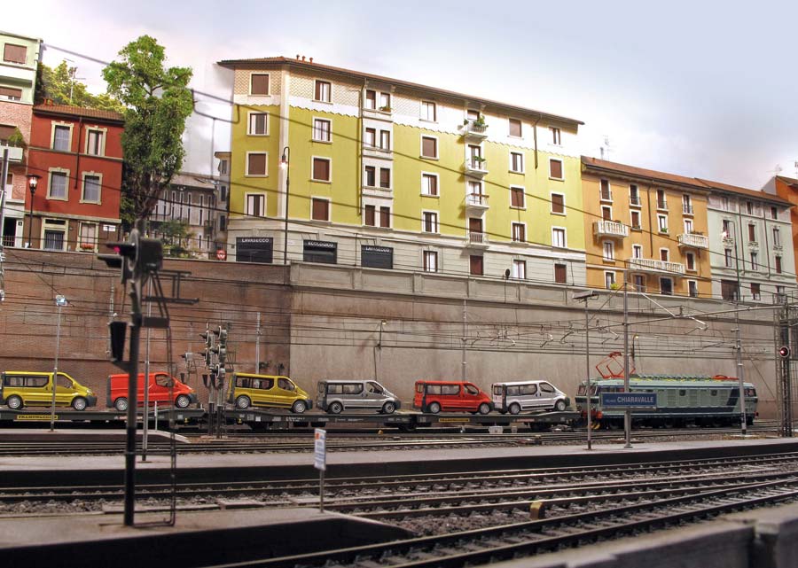

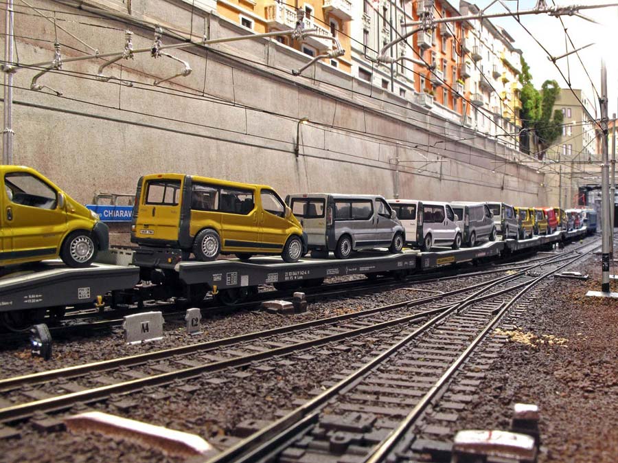

In questi giorni mi sto godendo un po' il plastico facendo correre un po' di tutto e rimediando a qualche danno. L'altro giorno ho tolto tutto quello che c'era sulle mensole che corrono sopra il plastico per fare pulizia, ma naturalmente il Glassex ha pensato bene di volare giù centrando il portale a 4 binari e frantumandone una parte. A parte il coro degli angeli e il mezzo infarto fortunatamente la catenaria non ha subito deformazioni. Gli operai si sono messi subito all'opera e dopo 8 ore di intervento chirurgico il portale è tornato al suo posto e la circolazione è ripresa prima su due binari, poi su tutti e quattro....
Giusto in tempo per il transito di un merci carico di furgoni.
laas01.jpg [ 102.63 KiB | Osservato 7491 volte ]
laas02.jpg [ 134.34 KiB | Osservato 7491 volte ]
Altre info sui veri-finti carri di Electrotren su un mio vecchio post.
Ora è il momento di lavorare sulla zona Giovi e su Bosco Atro...
