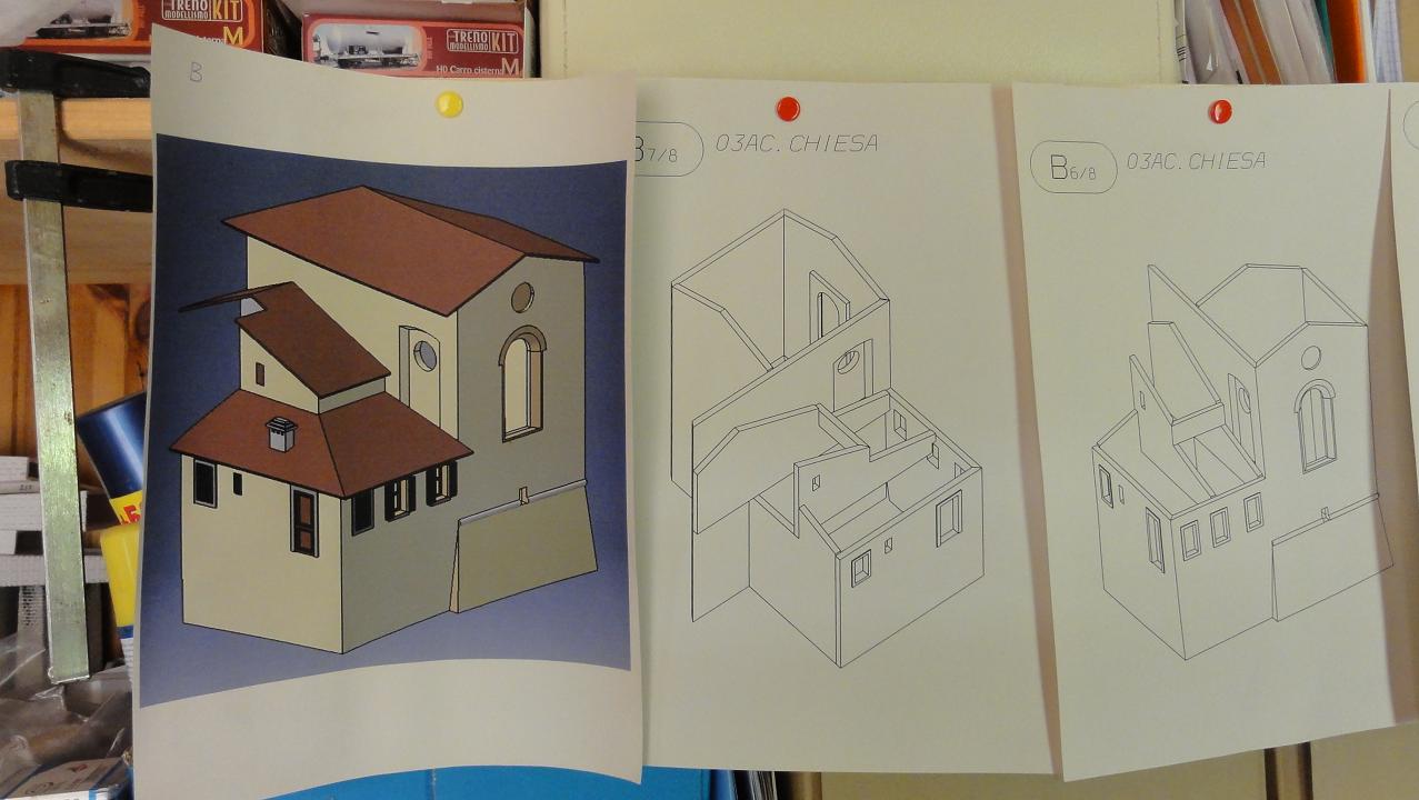

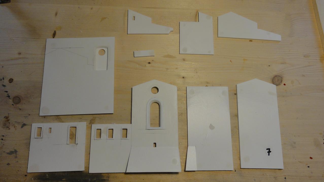

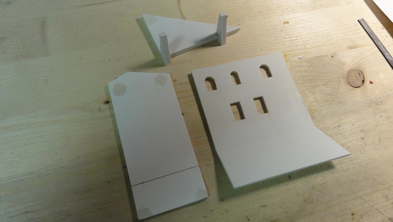

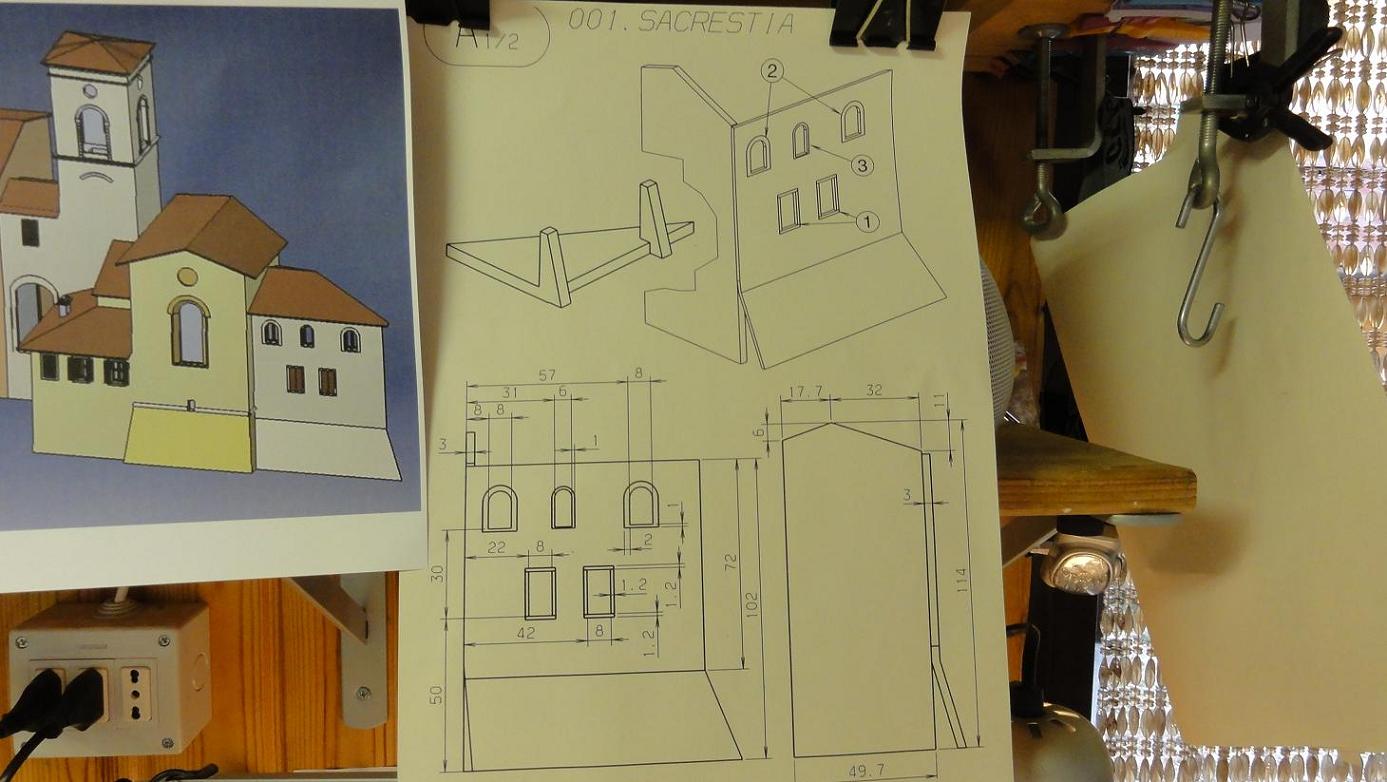

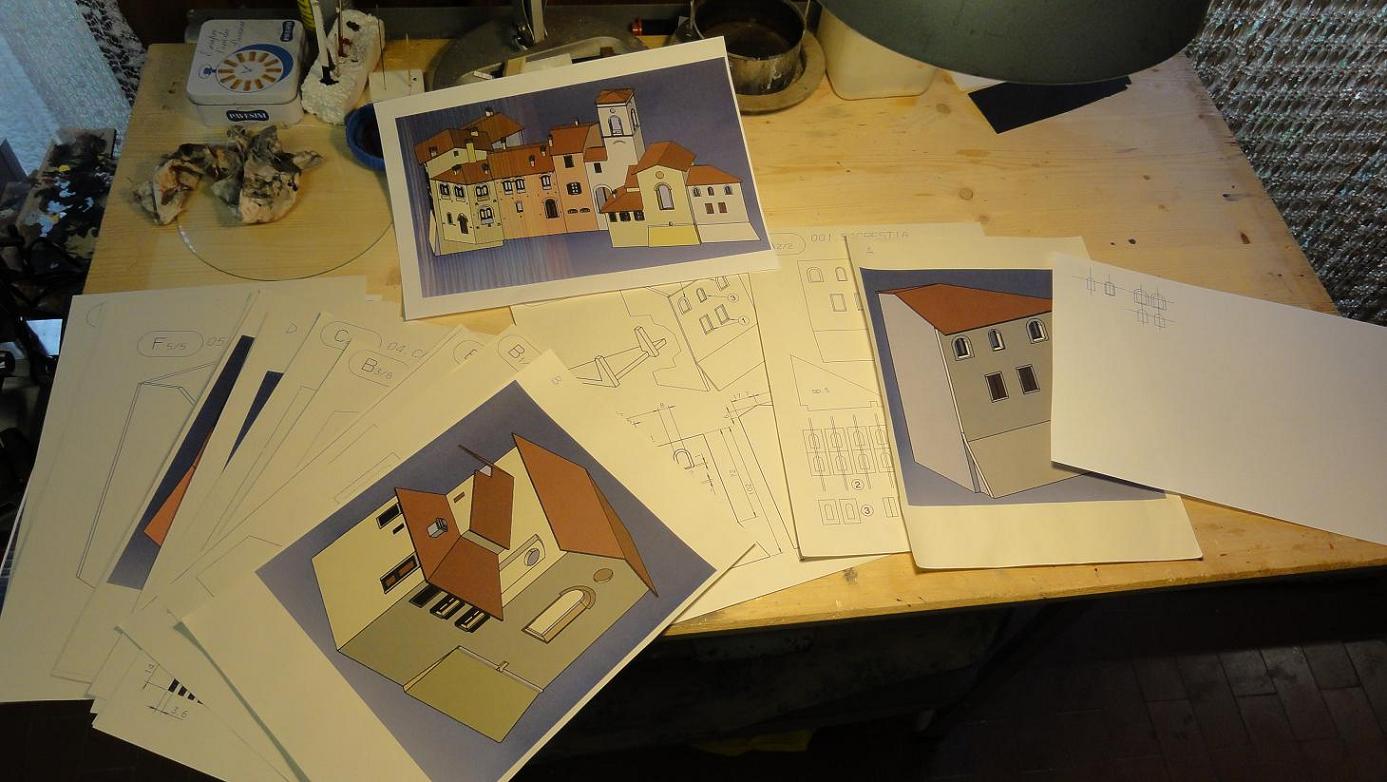

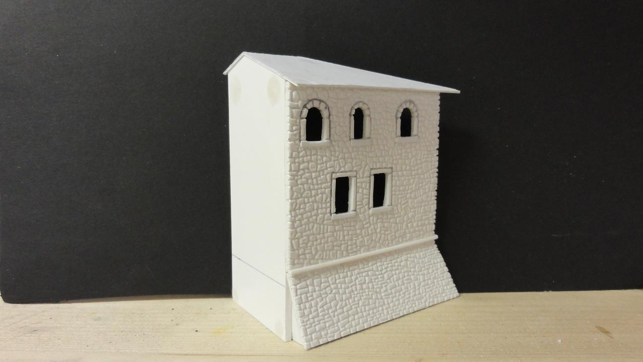

La prima costruzione del paesino.
892.103 Disegni Paese.JPG [ 151.45 KiB | Osservato 8224 volte ]

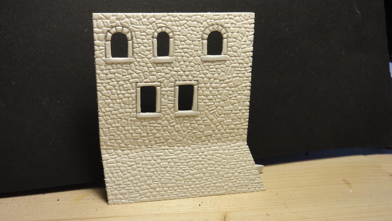

893.103 La sacrestia.JPG [ 138.69 KiB | Osservato 8224 volte ]

Ciao Luciano
Finalmente hai ripreso i lavori e come al solito ci lasci subito a bocca aperta!!

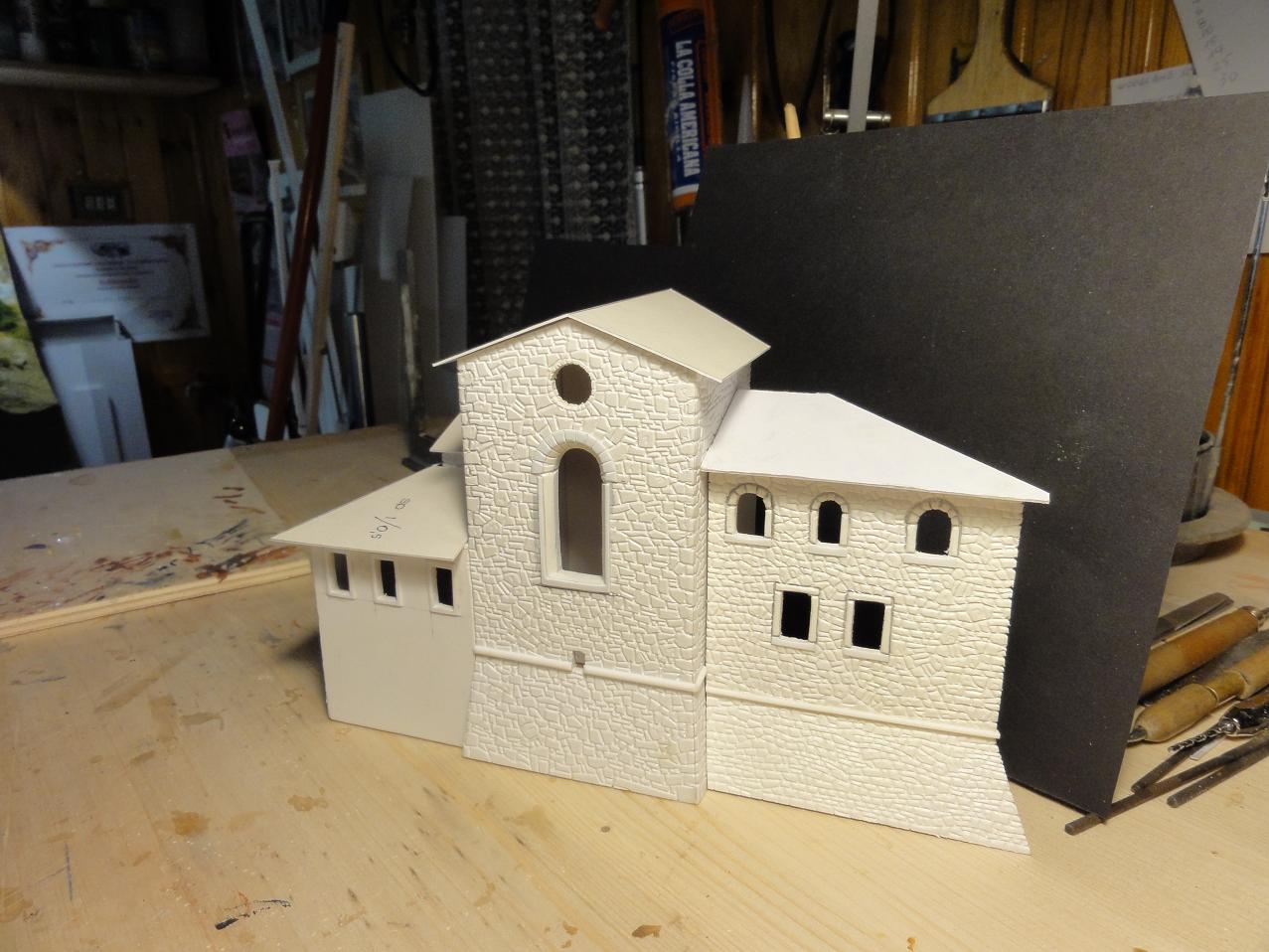

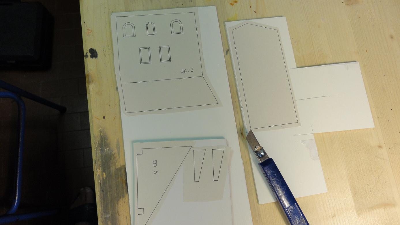

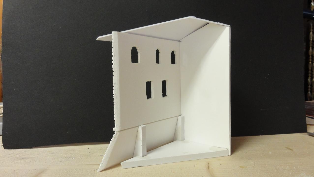

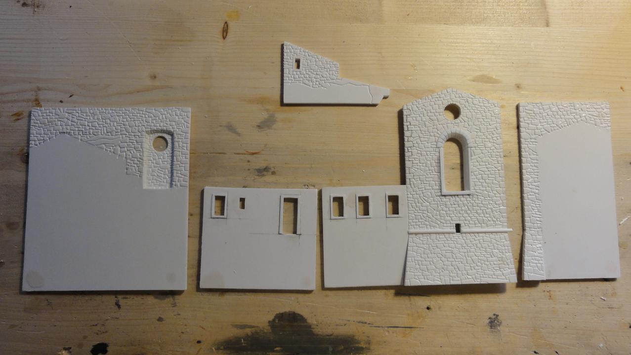

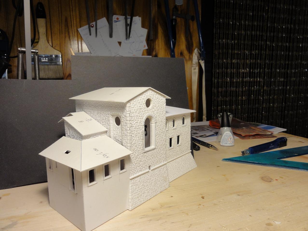

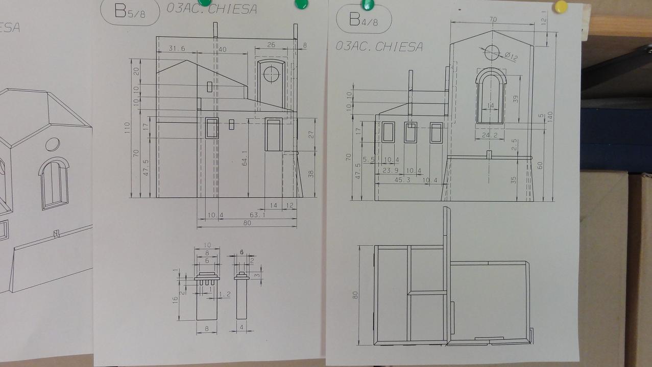

La cieseta!!
899.104 La chiesetta.JPG [ 109.64 KiB | Osservato 8014 volte ]

Bellissimo, tutto in forex suppongo.

Ma perchè quotare i disegni, non bastava una quota di riferimento sola giusto come quota di controllo per la stampa?

Quoto tutto il disegno perchè mi serve per controllo. Anche se le facciate le ritaglio e le incollo sul forex, ci stà che ci sia bisono di una misura di riferimento quando si vanno a montare le varie facciate stesse.

Supposta giusta Marcello.

In effetti possono sempre tornare utili e poi a metterle non si perde poi tropo tempo nel Draft.
