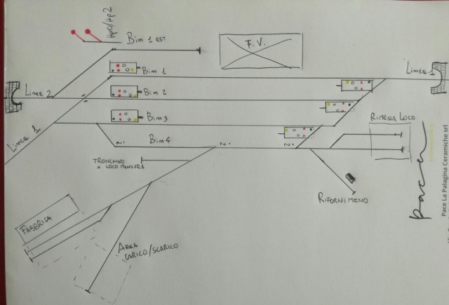

Sto realizzando il mio impianto in stile tedesco ambientato verso fine anni '90.
Lo schema sinottico è questo.
schema plastico.jpg [ 22.08 KiB | Osservato 8015 volte ]
Vorrei installare dei segnali nel modo più corretto possibile, ma purtroppo non conosco il tedesco così bene da chiarirmi dubbi da solo o chiedere sui forum, appunto, tedeschi. :oops:
Io avrei pensato di piazzare ai margini esterni dei binari 1, 2 e 3 degli Einfahrsignal, cioè in pratica i nostri segnali di partenza come questi: https://viessmann-modell.com/sortiment/ ... fahrsignal oppure https://viessmann-modell.com/sortiment/ ... -vorsignal
E qui il primo dubbio mi viene dal posizionare correttamente quelli con o senza "vorsignal". :?
Il binario tronco est pensavo di regolarlo con un segnale ad ala posto alla sua estremità est, visto che la “linea 2” è secondaria rispetto alla principale e nella fantasia è ancora tutta regolata da segnali ad ala.
Il binario 4, che non fa servizio viaggiatori, pensavo di regolarlo al massimo con i segnali bassi.
Quanto è sbagliato questo piano? :D

 Oggetto del messaggio: Re: Segnali in stazione con ambientazione tedesca
MessaggioInviato: sabato 13 aprile 2019, 17:08
Messaggi: 6877
Allora, la partenza del binario 1 verso la linea 1 va con un segnale a 2 aspetti (Hp0 e Hp1), solo rosso/verde. Binari 2 e 3 con segnale (se lo si trova) a 3 aspetti ma in grado (l'uscita è in deviata) di dare solo Hp0 e Hp2.
Verso linea 1 e 2 dal binario 1 e 2 verso linea 1 e 2 invece va con un segnale a 3 aspetti perchè c'è lo scambio inglese che permette di uscire sia in corretto che in deviata. Dal binario 3 andrebbero segnali solo con Hp0 e Hp2.
In Germania non sono stati (e forse non lo sono ancora) cambiati tanto presto i segnali ad ala anche in stazioni di media importanza: se cerchi online, troverai decine di foto di ICE che transitano sotto segnali di quel tipo.
Il Vorsignal (avviso) può esserci come anche no: se la distanza con la sezione di blocco successiva è ampia, è in linea, perchè dipende dal Hauptsignal successivo. Ci deve essere sulle protezioni e va a ripetere quello di partenza dell'estremo opposto.
Conosco la regolamentazione del segnale ad ala, preferisco quell'epoca anche se "faccio tedesco". :wink:

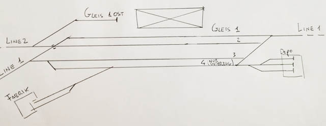

Poniamo l'ipotesi:
Segnali-stazione-migliorato.jpg [ 42.4 KiB | Osservato 7317 volte ]
Dal binario 1 e 2 lato est il treno può partire sia con aspetto verde (partenza su corretto tracciato) che giallo-verde (partenza su deviata), giusto? Tecnicamente, il passaggio "dritto per dritto" sullo scambio inglese è da considerarsi corretto tracciato?

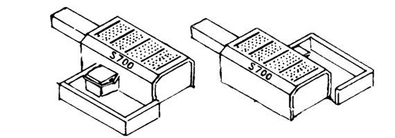

Vorrei simulare i motori degli scambi in scala. La Weinart produce in kit il modello di motore S 700, che da quanto ho capito è comunissimo in Germania. Qui un disegno di quanto venduto in kit.
54695_b.jpg [ 23.5 KiB | Osservato 6913 volte ]
La cosa che non capisco è come e quando devo accoppiarla ad una Weichenlaterne, visto che spesso vedo l'accoppiata motore+laterne e altre volte... no, solo motore elettrico senza laterne.
Gli scambi motorizzati pensavo di utilizzarli per gli scambi principali, mentre per il deposito e per il raccordo pensavo ai classici scambi comandati a mano. In questo caso devo obbligatoriamente accoppiarci una Weichenlaterne per scambio o può bastare il "macaco" tedesco e basta?
