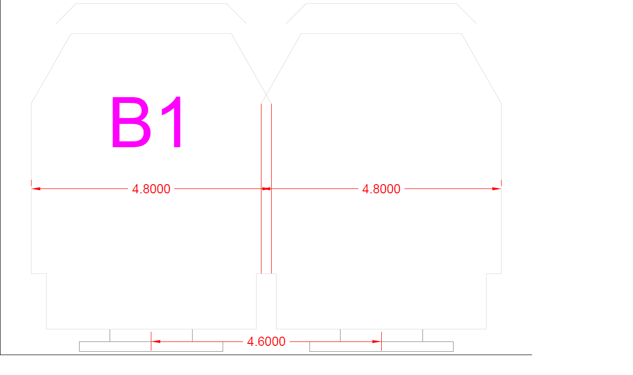

Salve a tutti,
Tiro su questo vecchio argomento per un quesito che mi perturba: se applico la norma NEM 102 (gabarit di libero passaggio scala HO) e la norma 112 (interasse tra due binari, minimo 46mm), il risultato é che i due gabarit si sovrappongono. Vi sempre possibile o mi sono sbagliato io?
NEM102.png [ 15.65 KiB | Osservato 9891 volte ]
