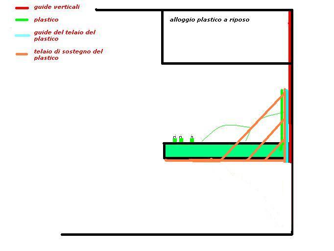

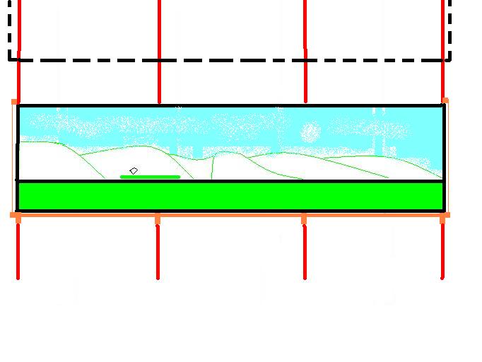

la mia idea (non sò quanto inedita, però quantomai originale.... :mrgreen: ) consiste nell'appendere il plastico a parete su una struttura a muro tramite guide verticali, su cui scorre una struttura ad L rovesciata e controventata, che sostiene il plastico, le guide e il plastico a riposo si potrebbero facilmente nascondere rivestendo la parete (per mimetizzarle) e creando un mobile appeso in cui il plastico vada a infilarsi a riposo, proteggendolo dalla polvere.
ergo: plastico fissato rigidamente e libero sotto!
questa idea non sarebbe malvagia anche per un piccolo modulare, da piazzare semplicemente appoggiato sopra la struttura e facilmente rimovibile......... :mrgreen: :o

So di persone che hanno costruito un plastico sospeso... Come soluzione la sconsiglio: il plastico era in garage ed una bella sera, mentre era sollevato con la macchina (nuova) sotto, ha deciso di "mollare", danneggiandosi e danneggiando l'auto. Ora, se mentre il plastico è in uso bastano un paio di cavalletti, la situazione è più complicata quando è sollevato.
